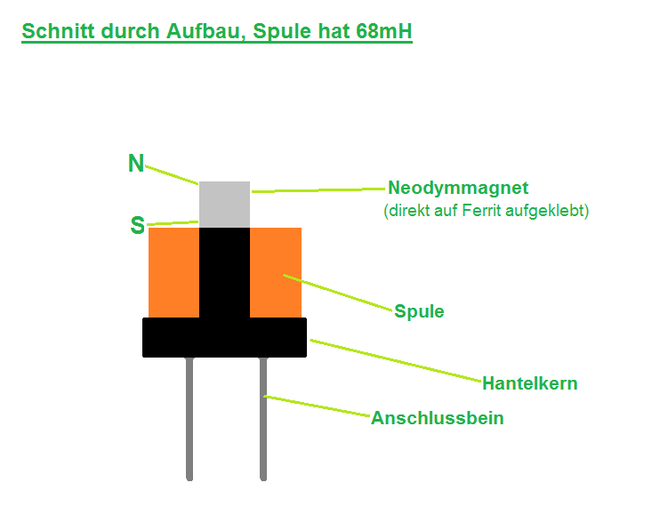

warum funktioniert der Aufbau im Anhang nicht zur Abnahme einer
Saitenschwingung?
Es müsste doch eigentlich ähnlich wie ein Gitarrenpickup funktionieren.
Ich habe ihn an ein empfindliches Stimmgerät angeschlossen, um damit die
Schwingung (bzw. die Tonhöhe) einer E-Gitarren-Saite zu ermitteln.
Dann habe ich stattdessen einfach einen nicht besonders starken
Stabmagneten mit ca. 20 Wicklungen Cu-Draht versehen und damit ging es
dann problemlos, die Tonhöhe der Saite wurde auf Anhieb korrekt
angezeigt.
Die verwendete Hantelkernspule hat 68mH und geschätzt mehrere Hundert
Windungen. Der Neodymmagnet ist im Gegensatz zu dem später verwendeten
Stabmagneten ausgesprochen kräftig.
Verlaufen bei dem Aufbau im Anhang die Feldlinien besonders ungünstig
oder warum funktioniert er nicht?
Der Eingang von dem Stimmgerät ist übrigens hochohmig, man kann ein
echtes Gitarren-PU ohne Probleme direkt anschließen.
Gast #6070789
1. der Neodymmagnet wirkt als Kurzschlußwindung und dämpft das Signal
2. der Neodymmagnet bringt den Ferrit in die Sättigung daß du eine
Luftspule mit wenigen uH bekommst
Mein Tipp: Setze die Spule als Abnehmer an die Saite und den Magnet in
variablen Abstand dahinter, aus dem Bauch heraus mal so 3 bis 10mm
probiereen.
Ich würde erwarten daß es eine optimale Entfernung gibt wo du maximales
Signal bkommst.
Noch ein Tipp: Versuch das vordere Ende von dem Garnrollenkern spitzer
zu machen oder wenigstens die Saite asymetrisch an eine Kante statt
direkt paralell davor zu plazieren.

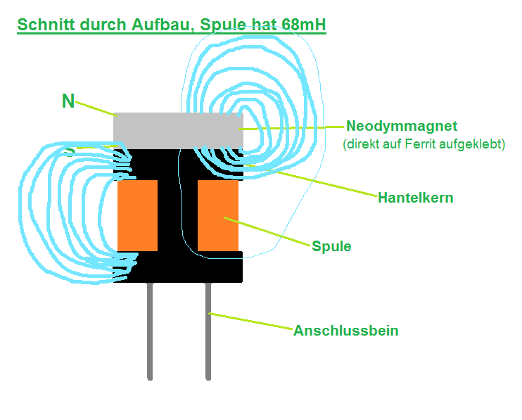

Moderator (Firma: Titel) Persönliche Seite #6070804
Wenn du sie einzeichnest, siehst du, dass genau das der Fall ist: die
Spule bekommt von der Saite eigentlich gar nichts mit, sie ist durch den
Magenten und den Ferritdeckel quasi "abgeschirmt" von der Saite. Das
magnetische Feld spielt sich insgesamt "über" der Sule ab.
Es gibt also im Grunde kaum eine Feldlinie, die von "oben" aussen herum
nach "unten" führt und die Saitenschwingung aufnehmen könnte.
Aber schon der Spulenkern ist so aufgebaut, dass sich im Idealfall
möglichst wenig magnetische Aktivität ausserhalb des Spulenkerns
abspielt. Bestenfalls an der Seite der Spule vom "Deckel" zum "Boden"
verlaufen dort magnetische Felder. Über oder unter der Spule herrscht
großteils Ruhe.
Gast #6071146
Danke für die Antworten!
So etwas hatte ich befürchtet. Danke für deine Mühe und die Skizze!
Schade, dabei der der Aufbau so bestechend einfach. Man hätte damit auf
günstige Art und Weise experimentelle, halbwegs niederohmige Pickups für
elektrische Saiteninstrumente aufbauen können, wenn es denn funktioniert
hätte...
Gast #6071746
Yalu X. schrieb:
> Du könntest versuchen, den
> Kern oben abzutrennen oder abzuschleifen und einen Magneten mit
> kleinerem Durchmesser daraufzusetzen.
Danke für den Vorschlag! Dadurch sieht man noch deutlicher, wo das
Problem bei dem Hantelkernspulenaufbau liegt.
Meine Idee war, zwei einfache Pickups aus sechs einzelnen Spulen
aufzubauen, um mit dem Sound von unterschiedlichen Spulenverschaltungen
experimentieren zu können.
Zwölf solcher Hantelkerne sauber zu köpfen traue ich mir leider nicht
zu.
Gast #6071875
Die Saite sollte längs der Feldlinien in den Luftspalt. Lege die Spule
um, so dass die Spulenachse // zur Saite liegt. Ergänze den Kern, so
dass ein U entsteht. 55
