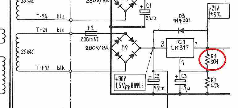

Rekib schrieb:> Kann man R1 und damit R2 nicht auch größer> machen um zu verhindern, dass hier sinnlos Strom verbraten wird?
ja, sogar Produkte aus dem Hause Willi Studer machen das.
(Es fehlt auch die Diode vom Ausgang an Adjust.)
In anderen Netzteilen habe ich auch schon andere Werte gesehen.
Es ist anzunehmen, dass irgendwelche Schaltungsänderungen dann
durchgetestet werden sollten.
Also, die Geschwindigkeit der Lastausregelung ohne den zu großen "Peak"
ist da zum Beispiel ein Knackpunkt. Und die vielleicht auftretenden
Regelschwingungen.
Der Hersteller hat eben das durchgetestet und hat den 240 Ohm Wert als
praktikabelste Lösung empfohlen. Und weitere Empfehlungen mit den
Kondensatoren.
ciao
gustav

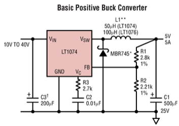

Rekib schrieb:> Und> dafür habe ich noch keinen Schaltregler gefunden, mit dem das wirklich> einfach ginge.
Ich zeig dir mal ein Schaltbeispiel im Anhang, ist vom Simple Switcher
LT1076. Wenn du mal Spule, Diode und Kondensator dir ins Gehäuse des
LT1076 "denkst" dann siehst du, dass das Teil einem LM317 gar nicht so
unähnlich ist. Eine Lösung also, die einem LM317 genügt, sollte dann
auch so einem LT1076 genügen.
Das ist jetzt nur ein Beispiel mit dem LT1074/1076, es lässt sich auf
viele Schaltregler übertragen ;)
