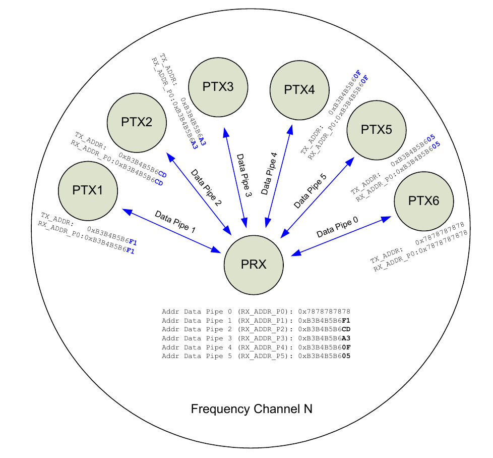

Zur Zeit nutze ich einen rfm12 für meine Funkübertragung und möchte auf
den nrf24l01+ umsteigen.
Vorher hat der rfm-Master Daten per Funk ausgegeben und alles haben auf
die Sendung gehört und lt. Datenprotokoll darauf reagiert.
Kann ich dies auch mit einem nrf so umsetzen?
Soweit ich meine Testschaltung und Code im Betrieb habe, ist die
Funkverbindung meiner 2 nrf's eine Punkt zu Punkt Übertragung per
Adressierung.
Der nrf hat nun sogenannte Pipes, 6 Stück. Wie können diese benutzt
werden?
Kann ich z.Bsp. unter Pipe0 meherer Adressen vergeben?
Also ein Master sendet Slave 1 mit Adresse 1 seine Daten und dann Slave
2 mit Adresse 2 andere Daten?

OP #6072188
Lutz schrieb:
> Ich finde, Figure 14 erklärt es ganz gut. Besonders die jeweiligen
> Adresseinstellungen.
Das heißt also immer nur eine Adresse per Pipe?

Ein Master kann nur max. 6 Slave auf einer Frequenz bedienen, Mist....
Gast #6072200
Im Prinzip: Nein.
Man kann ja in sein eigenes Datenpaket eine Adressierung einbauen
und damit eine Pipe-Adresse für mehrere Emfänger "meinen".
Das ergibt erhöhten Verwaltungsaufwand und mehr Rechenzeit, aber
ist wohl machbar.
Gast #6072214
> Bei mir geht es um die Grundfunktion, wie kann ich von einem Master zu
> mehreren Slavs senden und diese direkt ansprechen?
Also mehrere Slaves bekommen über die gleiche Pipe-Adresse
ihre Daten mit unterschiedlichem Adress-Inhalt im Datensatz.
Die Slaves werten den Adress-Inhalt im Datensatz aus und
reagieren nur auf der ihr zugeteilten Adresse.
Dabei muss das Auto-ACK ausgeschaltet werden sonst kommen
mehrere ACKs von verschiedenen Slaves auf den Master zurück
was einen Datensalat (Kollisionen) ergibt. Der jeweilige
angesprochene, adressierte Slave muss sich alleine ohne
Auto-ACK zurückmelden was ja protokolltechnisch auch sinnvoll
ist.
OP #6072228
> ist.
Hi Tester,
Danke für Deinen Gedankenanstoß! Ja wenn man das autm. Datenhandling,
also ACK, vom NRF abschaltet, könnte ich diesen genauso nutzen wie meine
jetzigen rfm's. Doch wollt ich diese Future gern nutzen, macht die
Datenübertragung sicherer und ich muss mich nicht um das wiederholte
Senden bei fehlenden ACK kümmern.
Eine andere Idee wäre doch, den Master kontinuierlich in bestimmten
festgelegten Sendefrequenzen durchzuspringen und dort auf Daten der
Slavs zu hören? Oder?
Thank's MAT
