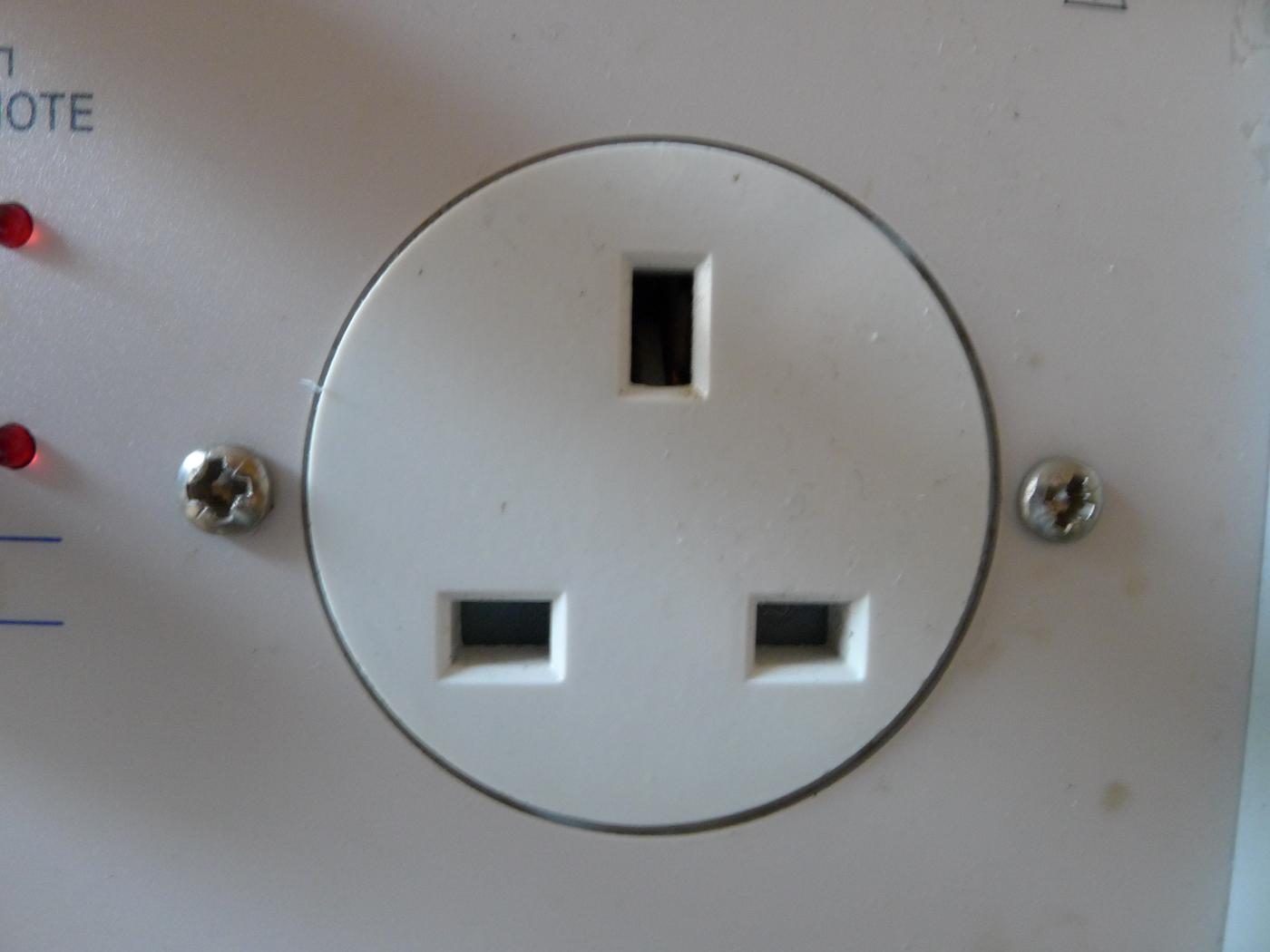

Muss jetzt mal die Schwarmintelligenz fragen: ich suche für ein Gerät mit eingebauter britischer Steckdose (siehe Foto) ein passendes deutsches Pendant (Schuko-Steckdose), da ich britische Dose austauschen möchte. Ich finde da einfach nichts. Vermutlich suche ich einfach nur falsch. Der Durchmesser der großen Bohrung beträgt ca. 49-50 mm, der Abstand der beiden Befestigungsbohrungen ca. 60-61mm Könnt Ihr mir da evtl. auf die Sprünge helfen wonach ich suchen muss? Oder habt einen Hersteller parat, der so etwas herstellt. Danke! P.S. Ich habe das Gerät noch nicht geöffnet (sehr aufwändig wg. zig Abschirmblechen, deswegen würde ich das gerne im Zuge des Austauschens machen), habe daher leider kein Foto von hinten.

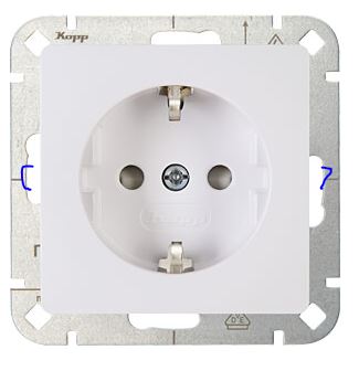

Danke Euch, hat sich glaube ich erledigt. Ich hatte eben eine Idee und habe nun einfach mal nachgemessen: Es müsste auch eine ganz normale Einbausteckdose für normale Rahmen passen. Siehe Foto. Nur wird sie eben von außen aufgesetzt. Der Lochdurchmesser des Bleches hat da glaube ich rund 59mm, das kann man etwas anfräsen (blau im Foto), dann passt es. Der Kunststoffkörper der Steckdose hat eine Breite von 57mm und verdeckt die 50mm Bohrung. Das ist zwar ein wenig knapp bis zu dem beiden Schrauben, wird aber irgendwie gehen. Vermutlich braucht es innen dann Abstandhalter, aber das ist ja egal. Wenn also nicht noch eine Idee hat, welche Dose da genau passen könnte (vielleicht gibt es da Hersteller für solche speziellen Dosen), wäre hier eigentlich nun alles OK. Danke nochmals

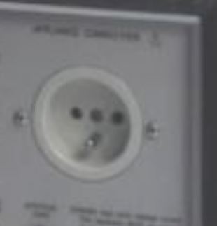

Nachtrag: habe gerade ein (schlechtes) Foto von dem Gerät mit europäischer Steckdose gefunden. Es MUSS also von irgendwem auch eine passende Steckdose geben.
W.P. K. schrieb: > Nachtrag: habe gerade ein (schlechtes) Foto von dem Gerät mit > europäischer Steckdose gefunden. Es MUSS also von irgendwem auch eine > passende Steckdose geben. Ja, das Gerät gibt es sicherlich auch mit Schuko. Da ist aber der Ausschnitt im Frontblech mit kleinerem Durchmesser gefertigt. Für Deine Lösung mit aufgesetzter Steckdose: Dafür gibt es auch Abdeckungen die ÜBER den Blechkragen ragen. Dann sieht das nach der Änderung nicht mehr so sch..sse aus. UND: den Blechkragen mit Senkkopfschrauben befestigen, dann klappt das.
Andrew T. schrieb: > Für Deine Lösung mit aufgesetzter Steckdose: Dafür gibt es auch > Abdeckungen die ÜBER den Blechkragen ragen. >Ja, das Gerät gibt es sicherlich auch mit Schuko. >Da ist aber der Ausschnitt im Frontblech mit kleinerem Durchmesser >gefertigt. Nein, ich habe es gerade mal verglichen (soweit auf den Fotos möglich: Ausschnittsdurchmesser und Schraubenposition ist identisch). >Dafür gibt es auch Abdeckungen die ÜBER den Blechkragen ragen. Aber der Blechkragen ist ja innerhalb des Gehäuses. Ich setze ja nur den Kunststoff von außen auf, der Rest wird von innen montiert (wie schon gesagt, evtl. mit Abstandhalter). Von daher sieht man dann außen nur die eigentliche Steckdose und die beiden Schrauben. Ich mal dann mal Fotos wenn ich das umbaue, kann aber etwas dauern. Vielleicht hat ja auch noch jemand eine Idee zu einer genau passenden Einbaudose wie auf dem 2. Foto, das wäre mir natürlich am liebsten.

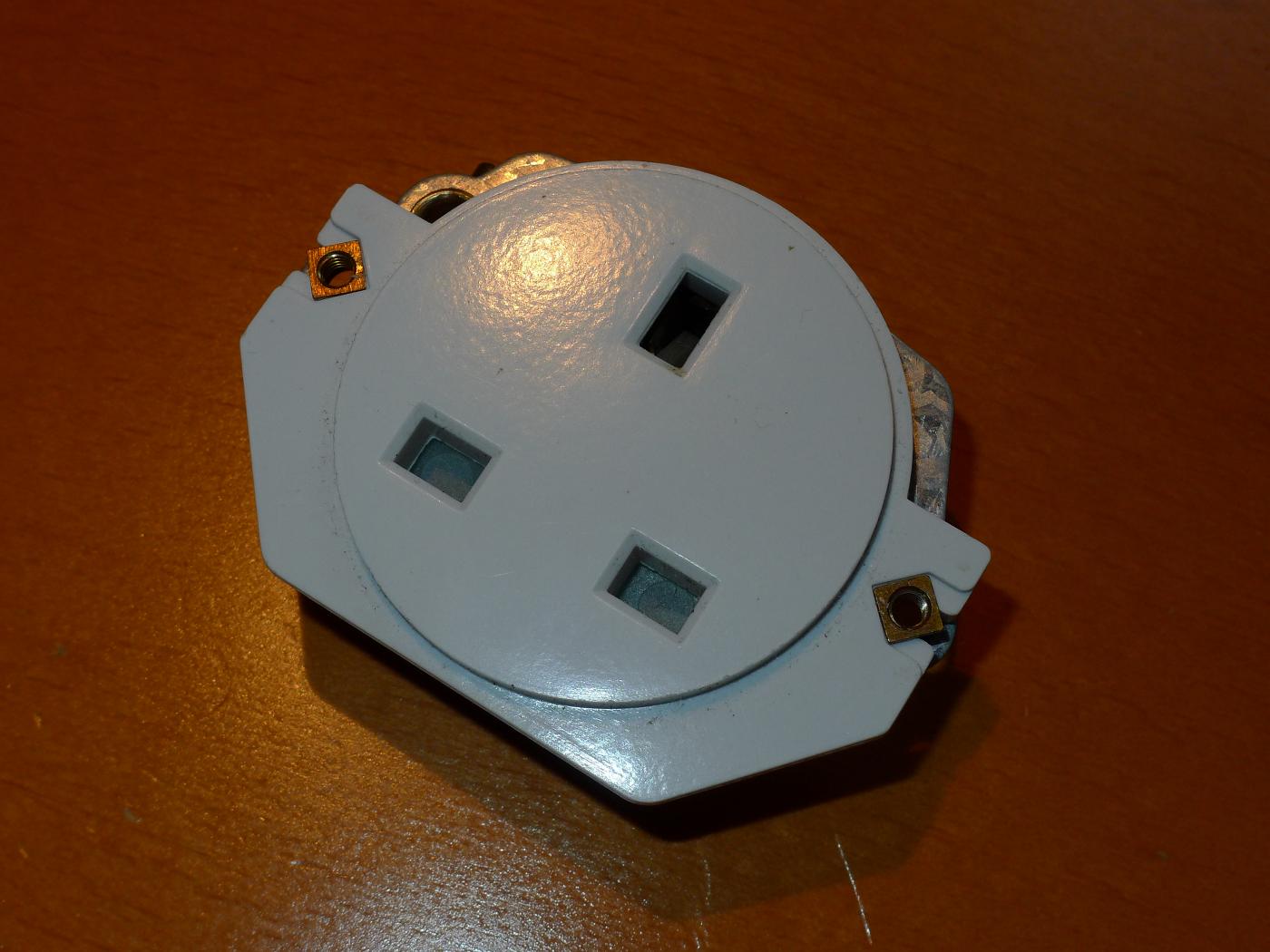

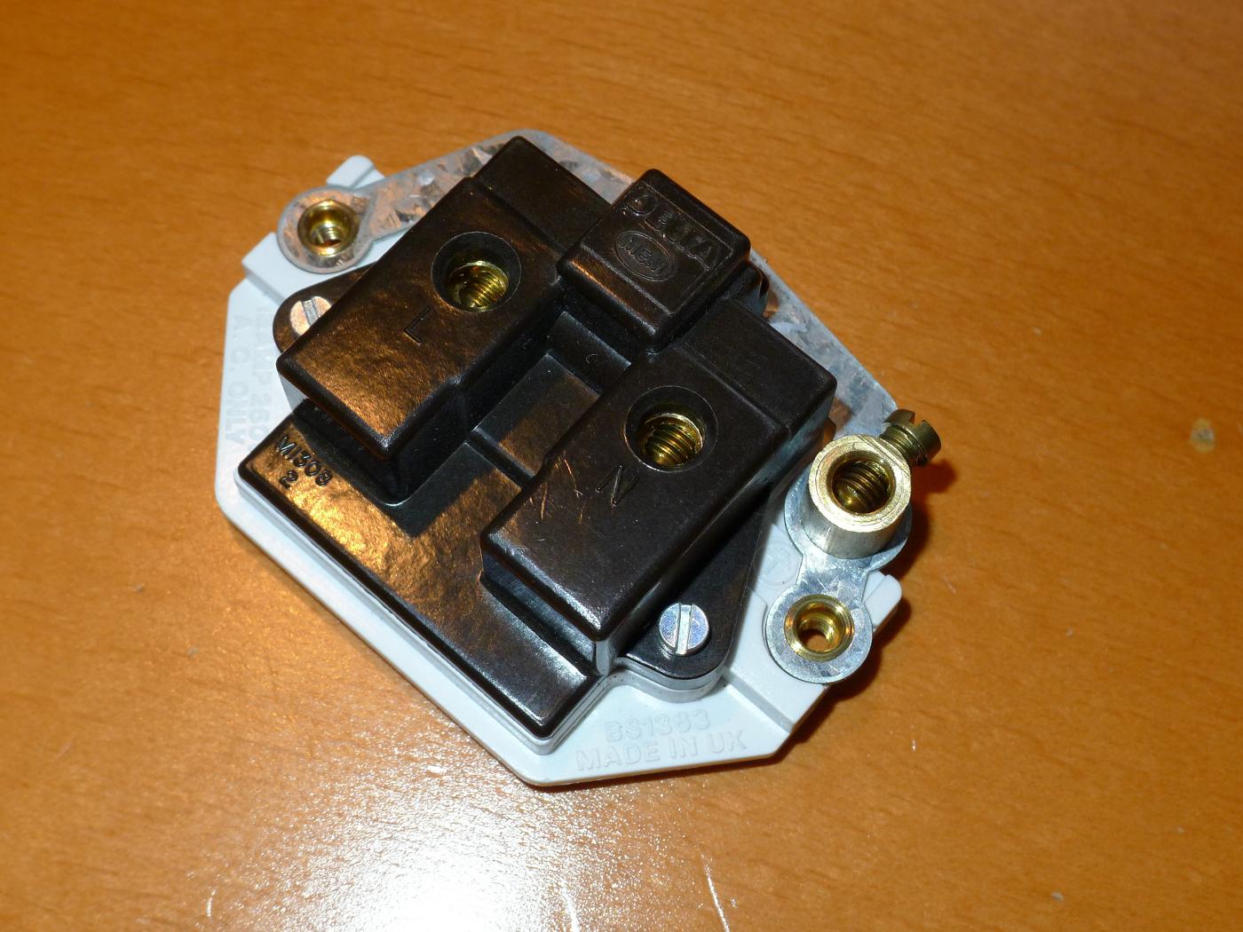

ich schieb das nochmal hoch. Ich habe mittlerweile die Steckdose ausgebaut und lege hier nochmal 2 Fotos nach. Irgendeine Idee? Der aufgedruckte Hersteller ist "Delta", "made in UK". Den gibt es wohl nicht mehr.
W.P. K. schrieb: > ich schieb das nochmal hoch. Ich habe mittlerweile die Steckdose > ausgebaut und lege hier nochmal 2 Fotos nach. > Irgendeine Idee? Was gefällt Dir an dieser Idee nicht? Beitrag "Re: Steckdose gesucht"
Harald W. schrieb: > Was gefällt Dir an dieser Idee nicht? > Beitrag "Re: Steckdose gesucht" die geht leider nicht, sie ist zu klein (siehe gegebene Maße).
Das (schlechte) Bild mit der Steckdose kann eine polnische Steckdose darstellen. Die haben den Stift für den Schuko.

Hallo W.P., die Designserie PIX ist im Durchmesser etwas größer. https://www.bachmann.com/de/produkte/anschlussfelder/pix/ Vielleicht hast Du die Möglichkeit das Frontblech zu bearbeiten. Mit freundlichen Grüßen Guido
