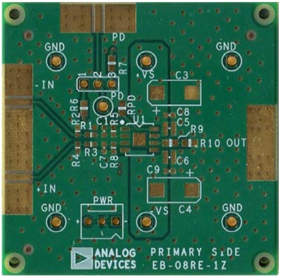

ich bin gerade an einem Layout und muss natürlich die
Abblockkondensatoren platzieren. Dazu habe ich mir das Layout von der
EB-O8RE-1Z Platine angeguckt. Die stammt von AD und ist dazu da
verschiedene OPVs zu testen. Es sind verschiedene Kondensatoren
vorgesehen:
Keramik 0402, Keramik 0508 und Elektrolyt 2917/D (7,3 mm × 4,3 mm ).
Hier der Userguide mit Bildern:
https://www.analog.com/media/en/technical-documentation/user-guides/UG-135.pdf
Ich habe auch eines der Bilder hier in den Anhang getan.
Man sieht schön C8 und C9 sind die 0402, C6 und C5 die 0508 und C3 und
C4 die 2917 Kondensatoren.
Der OPV hat die Versorgungspins 4 (unten links) und 7 (der zweite von
oben rechts).
Wieso wurde dieses Layout so gewählt? Das sieht zwar schick symmetrisch
aus, aber C6 und C9 hätte man deutlich näher am Pin 4 platzieren können.
Oder sind diese Abstände egal?
Danke!
Edit:
Wenn man sich die Vias anguckt, dass sind sowohl +VS als auch -VS mit
vielen Vias an die Versorgungslage angebunden. Wenn ich mir da einen
Strompfad denke, dann geht der bei -VS kaum über die Kondensatoren, da
Vias deutlich näher am OPV Anschluss sitzen.

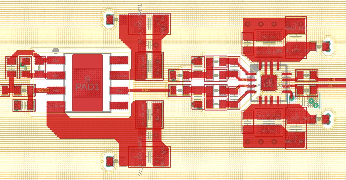

Ich hätte ja auch eine solche Fläche mit Kondensatoren nach Masse
gemacht, aber ich hätte diese Fläche über einen Ferrit an die Versorgung
angeschlossen, und zwar so, dass der Strom an möglichst allen
Kondensatoren vorbeikommt. Auch davon ist ein Bild im Anhang. Statt der
großen Elkos hätte ich Tantal in 0805 verwendet. Ist das OK oder sollte
ich Elko nehmen?

Nachfragen:
Sollte der Strom aus der Versorgung über die Kondensatoren zum IC Pin
fließen?
Es geht jetzt drum wo ich die Vias zur Versorgungslage setze. In dem AD
Layout sind Vias näher am IC Pin als die Kondensatoren. Ich würde das
vermeiden nachdem was ich über Abblockkondensatoren bisher gelernt habe.
Und dann ist noch die Frage wie ich das Polygon auf Top mit den
Kondensatoren an die Versorgungslage anbinde.
Das könnte ich mit vielen Vias machen, also niedrige Impedanz. Aber ich
könnte auch einen Ferrit dazwischen setzen.
Weil die Versorgung ja möglichst frei von Störungen sein sollte tendiere
ich zum Ferrit oder einem kleinen Widerstand.
OP #6072253
So wie im Anhang würde ich das machen, also Ferrit oder kleiner
Widerstand zur Versorgung und die Polygone so, dass der Strom
einigermaßen über die Kondensatoren führt.

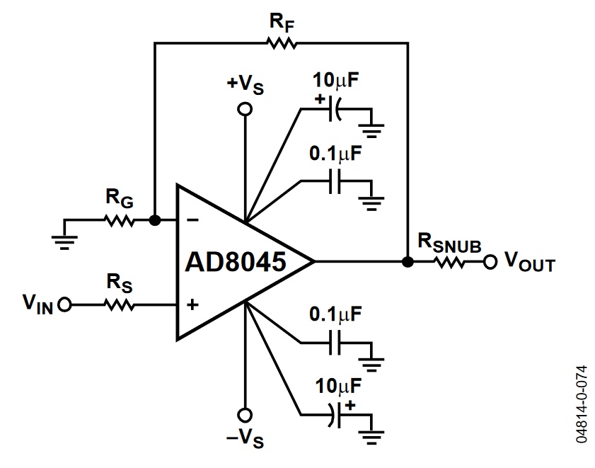

Wenn ich mir das Bildchen von AD zum OPV angucke, dass sieht das aber so
aus, als wären die Versorgungen und die Pfade für die Kondensatoren
getrennte Angelegenheiten. Da sind also keine Abblockkondensatoren
gezeichnet. Soll ich das auch trennen?
Also die Kondensatoren in Richtung Last und nochmal zusätzlich
Kondensatoren an den Versorgungspins zum Abblocken?

Den Rsnub (hier nächster Widerstand im Signalpfad) möglichst nahe am
Ausgang platzieren. "DRIVING CAPACITIVE LOADS ... The AD8045 output can
drive 18 pF ..." Seite 23
"Excessive stray capacitance on the output also forms a pole, which
degrades phase margin." Seite 22
Zitate von
https://www.analog.com/media/en/technical-documentation/data-sheets/AD8045.pdf

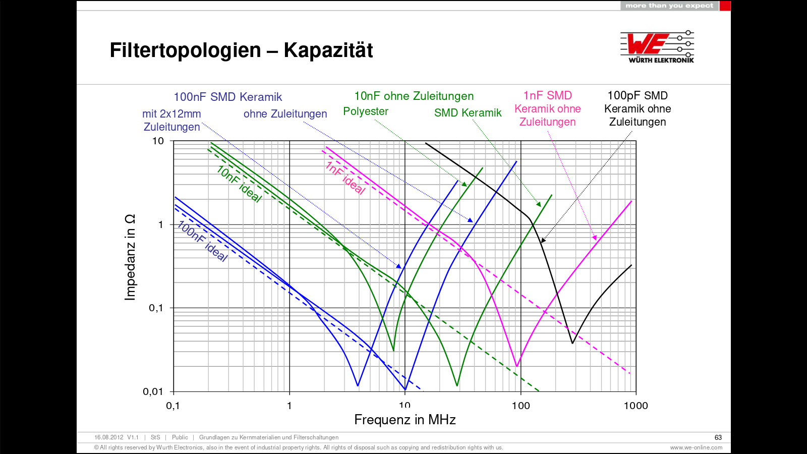

Wie schnell schaltet denn Dein OPV bzw. wie schnell kann oder soll er
schalten?
Die Schaltleistung holt er sich aus der Versorgung. Und wenn die mau
ist, wird das Ergebnis entsprechend schlecht ausfallen.
Zum einen spielt die Induktivität eine Rolle (PCB: ca. 1,2 nH/mm
Leitungslänge) und zum anderen die Impedanz der Kondensatoren.
Die kleineren Kapazitätswerte haben höhere Resonanzfrequenzen und
sollten daher auch näher am Schalter positioniert werden.
Im Anhang mal eine Grafik zum Thema.
Du kannst ja bei der fertigen Platine die Kondensatoren nur schrittweise
bestücken und zwischenzeitlich messen. Gut dürfte man den Effekt mit
einer hochohmigen und niederkapazitiven FET-Probe (active probe) am Oszi
sehen.
#6073127
In der Grafik werden Äpfel mit Birnen verglichen. Dort hat z. B. der
100nF SMD-Kondensator 10nH Serieninduktivität und der 1nF hat 0.3nH. Es
sgibt keinen 100nF SMD-Kondnesator mit 10nH Serieninduktivität. In
0603-Bauform haben die SMD-Kondnesatoren ca. 1nH Serieninduktivität,
egal ob man da jetzt 100nF oder 1nF nimmt. Deshalb müssten die SMD-Cs in
dem Plot alle ca. 6Ohm Impedanz bei 1GHz zeigen. Hinzukommt natürlich
noch die Zuleitungsinduktivität auf der Leiterplatte.
Gast #6073717
Zur Reduktion der Streukapazität würde ich unter den blau markierten
Bereichen den Innenlayer entfernen. Lässt sich die hellblau markierte
Leiterbahn am Pin 1 verkürzen? Denn deren Streukapazität hängt ebenfalls
am Ausgang und reduziert die Phasenreserve. Einfluss siehe Seite 12
"Figure 37. Small Signal Transient Response with Capacitive Load"
Am V+ würde ich die Plätze der beiden C vertauschen. Das kleinere C
näher am Pin (violett eingezeichnet).
OP #6073766
Vielen Dank! Habe die Änderungen teilweise übernommen. Der ADC hat ja 4
Eingänge, also möchte ich unterschiedliche Beschaltungen und Layouts
testen. Natürlich würde ich gerne mahr als nur 4 verschiedene Dinge
testen, aber da ist jetzt eben so.
Ich habe jetzt Ferrit, viele Vias nach Masse, mit LC Filter, ohne LC
Filter unterschiedliche Reihenfolge der Cs. Und dann natürlich noch den
schönen Takt. Mit Bestückungsoption für verschiendene Oszillatoren.
Ausserdem kann ich als Bestückungsoption entweder #CNV_enable und SCK
auf der Platine erzeugen oder von aussen über den Digitalisolator
einspeisen.
Jetzt gucke ich noch nach Fehlern und danach wird bestellt.

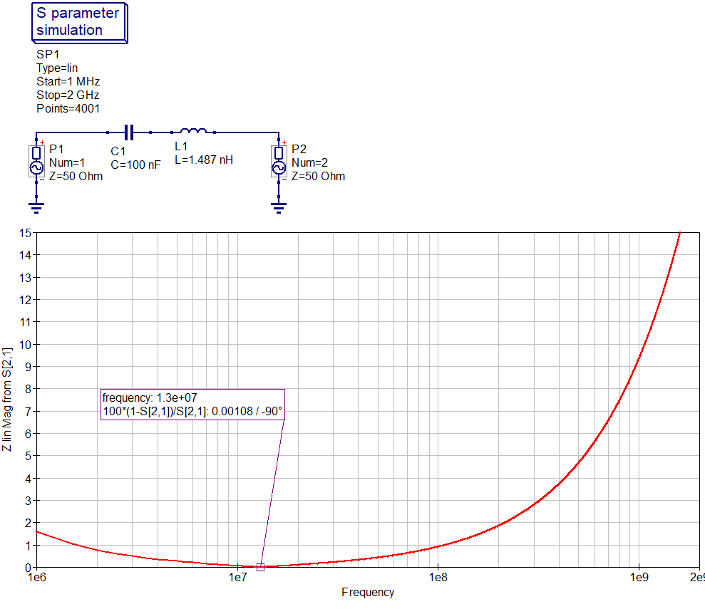

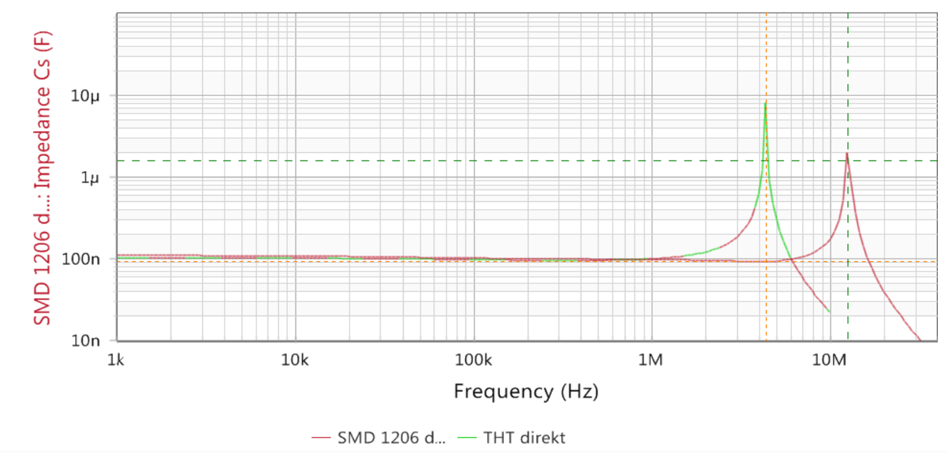

Gast #6073864
Ich glaube, die Kurve die Du meinst, inkludiert die Zuleitungen (in der
Legende steht "mit 2×12 mm Zuleitungen"). Die Kurve "ohne Zuleitungen"
kommt aber ungefähr für übliche 100 nF Keramikkondensatoren hin.

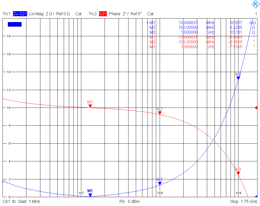

Anbei mal eine Messung, die ich gerade schnell an einem 100 nF
Keramikkondensator in der Bauform 0805 gemacht habe (ich glaube der ist
von Samsung). Die Bezugsebenen der Messung liegen an den äußeren Rändern
der SMD-Pads und beinhalten somit keine Zuleitungen. Die Resonanz ist
bei gut 13 MHz; zu höheren Frequenzen verhält er sich etwas gutmütiger
als im Bild von Würth. Zum Vergleich auch nochmal eine ideale
LC-Reihenschaltung mit gleicher Resonanzfrequenz.
Gast #6073867
> Die Resonanz ist bei gut 13 MHz
Hmm, da muss etwas faul sein.
13 MHz erhaelt man, zumindest ungefaehr, wenn man eine ganz
normale keramische Scheibe (47 nF) mit ihren Anschlussdraehten
(ca. 40 mm) zu einem Schwingkreis zusammenloetet und das ganze
dann mal an einen Dipper haelt.
Mach doch mal ein Foto vom Aufbau.
Gast #6073869
Der Kondensator sitzt auf so einer Test Fixture:
https://www.mariohellmich.de/projects/trl-cal/img/trl-fixture.jpg
Der VNA ist mit TRL und TRM-Extension so kalibriert, dass die
Bezugsebenen direkt an den SMD Pads liegen.
Um die 10 MHz Eigenresonanzfrequenz und 1 nH Serieninduktivität sind
aber nicht ungewöhnlich für einen 100 nF-Keramikkondensator in 0805.
Siehe auch hier, Figure 4 und Table 1:
https://www.avx.com/docs/techinfo/CeramicCapacitors/parasitc.pdf
Gast #6073870
Ich seh gerade, ich meine die Parallelresonanz.
Ich messe immer die Dämpfung vom Bauteil in die Schaltung hinein.
Da wäre dann wohl bei 13 MHz das Maximum.
Bei der Parallelresonanz wäre dort ein Minimum :-).
Gast #6074067
Helmut S. schrieb:
> Es gibt keinen 100nF SMD-Kondnesator mit 10nH Serieninduktivität.
Die sind nach meinem Verständnis dort mit dargestellt.
Meine Messungen mit 100 nF (1x THT, 1x SMD) direkt am Ausgang eines VNA
bringen vergleichbare Ergebnisse.
Danke. Ist gleich auf meine TODO-Liste gewandert...
