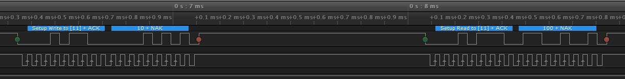

ich habe ein Problem mit der Repeated Start Condition am TWI.
Allgemein soll eine Schreiboperation vom Master auf den Slave und im
Anschluss daran eine Leseoperation vom Master an den Slave stattfinden.
Das ganze funktioniert ohne Repeated Start (s. Anhang
start_stop_start_stop.PNG und twi_start.txt), also nach dem Muster
START_STOP_START_STOP wobei WRITE auf den Slave zwischen dem ersten
START_STOP und READ zwischen dem zweiten START_STOP stattfindet.

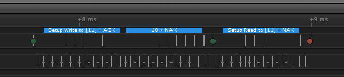

Führe ich nach dem ersten START ein Repeated Start aus um direkt ohne
Verlust der Busverbindung zwischen Master Transmit auf Master Receive
Mode umzuschalten, erhalte ich als Quittung nach dem SLA_R auf den Slave
ein NACK (s. Anhang start_repeatedStart_stop.PNG und
twi_repeated_start.txt).
Der Stauts Code in TWSR ist entsprechend: 0x48 (SLA+R transmitted, NACK
received).
Ich hoffe jemand hat möglicherweise Erfahrung mit dem TWI und Repeated
Start und kann mir erklären warum der Slave nach dem Repeated Start
nicht mehr mit ACK antwortet und ohne Repeated Start schon.
Danke für Hinweise!
LG
Markus

von Markus E. (opc)
Hier der Slave Code aus der Lib von Manfred Langemann, bei der ich noch
die Repeated Start eingebaut habe.

Wie man sieht habe ich mir den Status Code auf ein Display geschickt und
anzeigen lassen. Der letzte übermittelte Status-Code ist 0x60, also Own
"SLA+W has been received; ACK has been returned" vom Slave im Receiver
Mode. Der Master empfängt ein 0x48 "SLA+R has been transmitted; NOT ACK
has been received" was dem aktuellen Fehlverhalten entspricht.

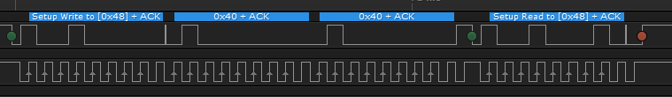

von Markus E. (opc)
Ich hatte noch einen PCF8591 herumliegen und habe mal testweise ein
Repeated Start abgesetzt und dieses ging normal ein und hat
funktioniert.
Das Problem liegt also wie du schon sagst am Slave.
