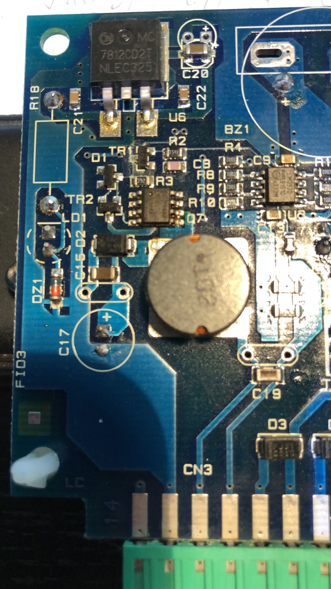

Fehlersuche an Konstantstromquelle ohne Unterlagen

Das Bild zeigt den Teil einer Steuerung der für die Versorgung von 4 in
Reihe geschalteten weißen Power-LEDs verantwortlich ist.
Es handelt sich um eine Konstantstromquelle mit OPV.
Im Leerlauf steigt die Spannung auf 27V an. Bei Belastung bricht sie
sofort zusammen.
P34AB (den Achtbeiner links) halte ich für einen Transistor, allerdings
finde ich dazu kein Datenblatt.
Leider ist an der Schaltung so viel Gedöns dran, dass sie praktisch im
ausgebauten Zustand nicht zu betrieben ist.
Ich hätte primär, mangels Erfahrung, den Transistor in Verdacht.
Andererseits dürfte bei einem kaputten Transistor die Regelung ja
eigentlich gar nicht mehr funktionieren. Das führt uns zu der Idee
unkontrollierten Verhaltens des OPV. Scheint mir aber unwahrscheinlich.
Auffällig ist, das der Anstieg der Spannung nach der Entfernung der Last
recht träge ist.
Was sagen Eure Glastabletts dazu?

Wenn das eine Stromquelle ist, hat die einen Shunt.
Wenn der hochohmig(er) ist, liefert sie keinen Strom und bricht zusammen
bzw. fährt nur langsam hoch.
Und je nach Hitzeentwicklung im evtl. schon jahrelangen Betrieb sind
vielleicht hier und da Elkos taub...

Einfach mal Bauteile auf Verdacht messen:
ESR von C17, C?? (bei BZ1)
Diodenstrecken von DZ1, TR2, D1, D2
Widerstände auf Plausibilität grob messen
Mosfet Q7 evtl kurzschluß
12V im eingebauten Zustand am 7812 ?
Reinigen mit IPA um TR1 herum. (Sieht schmutzig aus)
LM393 Komparator noch gut ?
Welcher OpAmp ?
Das ist ein Schaltregler, billigst aufgebaut aus einem Dual-Komparator
LM393, also wohl ein Hystereseschaltregler, und aufwändiger
Gate-Treiberschaltung aus 3 Transistoren.
Der Regler hat einen Strommesswiderstand, bestehend aus 2 direkt
parallel geschalteten SMD Widerständen.
Dort liegt GENAU die Reflektion deines Blitzlichts drauf, also ist
nichts zu erkennen, scheint aber nicht in Ordnung zu sein.
Merke: schlechte Bilder können gute Antworten verhindern.

@mawin
Da hast Du teilweise Recht, aber es war kein Blitzlicht sondern die
Reflexion der Sonne. Die beiden parallel geschalteten Rs sind 0R0. Ein
Zweig davon geht via R 100Ohm? an den Regler.
