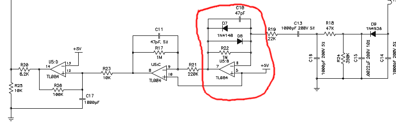

ich habe folgende Schaltung (auf Papier) vor mir, kapiere aber bei
Einzelmodulen nicht, wie deren Funktion ist.
Die Schaltung ist aus einer 125kHz ASK-RFID Applikation von Microchip.
Klar ist mir der Hüllkurvendemodulator und der erste Filter.
Speziell mit dem einkringelten Modul kann ich aber nichts anfangen. Die
Beschreibung sagt generell "active filter and pulse shaping". Den
aktiven Filter um U5C habe ich erkannt, auch um U5D. Was macht aber U5B?
Weitere Frage in diesem Zusammenhang: Ein Hüllkurvendemodulator über
Einweggleichrichtung ist sicher einfach im Aufbau. Aber warum nimmt man
hier keinen Synchrongleichrichter? Das Trägersignal ist ja vorhanden.
Und, kann man abschätzen, ob und wenn wieviel mehr an S/N würde der
bringen würde?

Die erste Stufe ist ähnlich der zweiten, also ein Tiefpaßfilter -
allerdings mit 10-fach höherer Grundverstärkung (R19=22k vs. R21=220k);
die beiden Dioden bewirken zusätzlich eine Begrenzung der
Ausgangsamplitude dieser Stufe auf ungefähr max. 1,2Vss (unter der
Annahme, daß es sich um Siliziumdioden handelt).

Eine synchrone Demodulation ist insgesamt nur dann sinnvoll, wenn Du
* sauber bandbegrenzt sein willst
* rund ums Nutzsignal sehr viel Rauschleistung ist
* phasenmodulierte Signale zu dekodieren hast.
Ansonsten bleib bei der Verstärkung wie im Bild gezeigt mit dem finalen
Schmitt-Trigger. Das reicht.

OP #6083976
Ich glaube, dann werde ich doch mal das Thema angehen. Mal sehen wie
bald ich wieder mit neuen Fragen dastehe :)
Testweise habe ich mal folgendes gemacht: mein Signal in ltspice
erzeugt, und als wav exportiert.
Dann in  ltspice als wav geladen und über den Halbwellendemodulator
gelassen Ebenso das gleiche Signal auch in Octave mit Hilbertfuntion
demoduliert.
Ich bin mir ziemlich sicher, dass mit DSP noch mehr gehen würde als mit
dem rudimentären Test, aber nur über die simulierte Hardware habe ich
mein Signal zurückgewinnen können. Über die Hilbertfunktion konnte man
das Signal nur noch erahnen.
