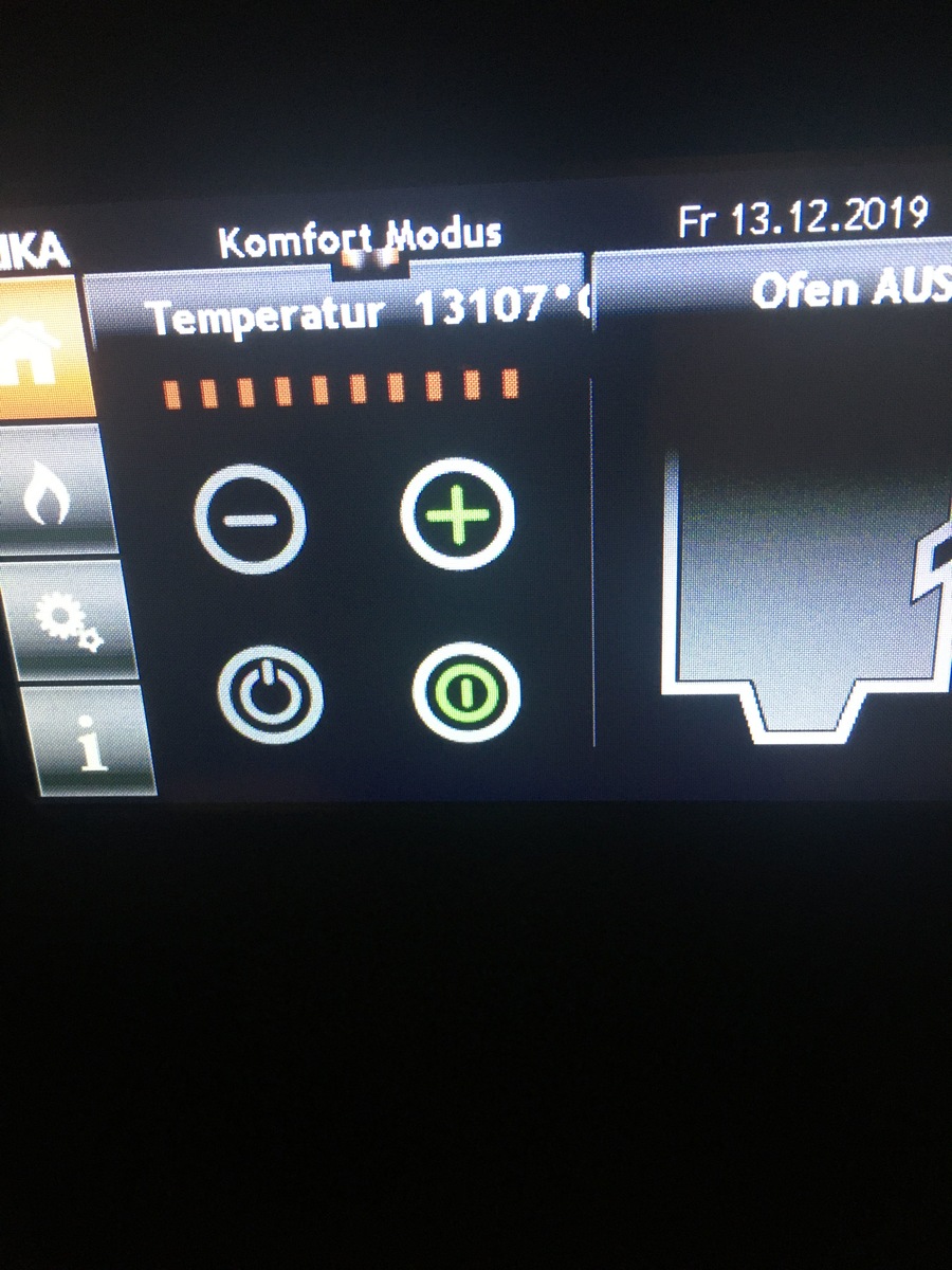

Hallo Leute, ich habe hier ein Pelletofen der Firma Rika, Modell Kapo stehen. Ausgestattet ist der Ofen mit einem Funk-Raumsensor. Über den "Komfortmodus" kann man die gewünschte Temperatur einstellen und der Ofen geht je nachdem an oder aus. Seit heute nun kann ich diese Temperatur nicht mehr einstellen sondern es wird nur "13107°C" angezeigt. Der Raum-Sensor und der Flammtemperatur-Sensor sind in Ordnung. Habt Ihr vielleicht noch eine Idee? Vielen Dank schonmal!
Das wird ein größeres Problem sein, "13107°C" ist erstaunlich nahe an 2^17 (=131072).

Martin S. schrieb: > Homer S. schrieb: >> Ben B. schrieb: >> Das wird ein größeres Problem sein, "13107°C" ist >> erstaunlich nahe an 2^17 (=131072). >> >> Und das bedeuted? > > Nichts und alles. > > Wo werden denn diese Zahlen angezeigt? Am Display vom Ofen? App? Fax? Direkt am Display (Touch) des Ofens.
Kannst du den Pegel vom Temperatursensor prüfen? Eventuell hat der nen Schlag weg. Wenn's der ADC ist, wird's unangenehm. Falls es ein Temperatursensor mit Bus ist, wäre ein blinder Tausch möglich, falls du kein Oszi mit LA Funktion hast.
Martin S. schrieb: > Kannst du den Pegel vom Temperatursensor prüfen? Eventuell hat der nen > Schlag weg. > > Wenn's der ADC ist, wird's unangenehm. Falls es ein Temperatursensor mit > Bus ist, wäre ein blinder Tausch möglich, falls du kein Oszi mit LA > Funktion hast. Ich habe den Sensor ohmisch durchgemessen, da hatte er 5,6 Ohm. Für mich eigentlich zu wenig. Ich habe ja beide Sensoren getestet indem ich sie warm gemacht habe. Man konnte in den Einstellungen beobachten, das die Temperatur dann nach oben ging..

Homer S. schrieb: > Der Raum-Sensor und der Flammtemperatur-Sensor sind in Ordnung. Woraus schliesst Du das? Ben B. schrieb: > "13107°C" ist > erstaunlich nahe an 2^17 (=131072). Wenn 1bit 1°C ist, wovon eher nicht auszugehen ist. Man sieht zu das man im relevanten Messbereich die volle bit Auflösung hat und kastriert sich nicht selbst indem man von -273°C bis Sonnentemperatur misst, wenn doch nur 5-50°C relevant sind. Also halten wir fest: Die Steuerung erkennt das 13107°C keine Kompfortemperatur mehr ist. Daher regelt sie so weit runter wie sie kann. Sie arbeitet, bekommt aber falsche Werte. Die Ursache wird eine Kleinigkeit sein, aber schwer zu finden, wenn man weder die Steuerung kennt, noch reichlich Erfahrung hat. Da Du ein 'elektro Neuling' bist, können wir da nicht viel tun, denn Du müsstest die Elektrinik ausbauen und anhand eines profunden Erfahrungsschatzes auf die Funktion schliessen und den Fehler einkreisen. Mein Rat: Nehme Kontakt zum Hersteller auf. Der kennt das Problem vielleicht schon, oder kann qualifiziert raten. Ich vermute das es ausser dem Funk Raumsensor noch weitere Sensoren gibt, damit der Ofen nicht unendlich heizt, wenn der Funk ausfällt. Vielleicht will er Dir damit auch sagen das er keinen Kontakt mehr zum Funk Sensor hat. Oder, oder ...
5,6 Ohm kommt mir niedrig vor.
Mess man den Widerstand in die andere Richtung.
Im manuellen Modus läuft der Ofen derzeit. Werde ich aber genauer beobachten. Die Steuerplatine und sämtliche Steckverbindungen habe ich mir auch schon angeschaut, konnte da aber weiter (optisch) nichts feststellen. Ansonsten bleibt halt tatsächlich nur der Gang zum Fachhändler. Trotzdem vielen Dank für Eure Hilfe!

Homer S. schrieb: > > Seit heute nun kann ich diese Temperatur nicht mehr einstellen sondern > es wird nur "13107°C" angezeigt. > > Der Raum-Sensor und der Flammtemperatur-Sensor sind in Ordnung. > > Habt Ihr vielleicht noch eine Idee? > > Vielen Dank schonmal! ev. Fehler in der Verbindung zu irgendeinem Sensor? Am ADC sitzt ein ausreichend hochohmiger Pullup, der dem System hilft zu erkennen wenn der Sensor (was für einer?) nicht angeschlossen ist. Rika ist ja nun auch kein unbedeutender Hersteller, das Problem werden also auch schon andere gehabt haben -> Suchmaschine anwerfen und suchen.
Was für eine Art Sensor ist das? Was passiert, wenn man den Sensor abzieht, wird dann ein Fehler erkannt?
Sven L. schrieb: > Was für eine Art Sensor ist das? Was passiert, wenn man den Sensor > abzieht, wird dann ein Fehler erkannt? Es handelt sich um den originalen Funk-Raumsensor von Rika. https://www.ebay.de/i/221971165682?chn=ps&norover=1&mkevt=1&mkrid=707-134425-41852-0&mkcid=2&itemid=221971165682&targetid=515664131987&device=c&mktype=pla&googleloc=9068309&poi=&campaignid=7268491105&mkgroupid=80481107477&rlsatarget=aud-558316660784:pla-515664131987&abcId=1139386&merchantid=115505049&gclid=EAIaIQobChMIwtjew_y05gIVBp53Ch3hAge_EAQYASABEgLeyPD_BwE Aber wie gesagt, dieser sollte funktionieren. Genauso wie der Flammensensor, welcher im Brennraum verbaut ist. Abgezogen hab ich ihn während des Betriebes noch nicht.

>> "13107°C" ist erstaunlich nahe an 2^17 (=131072). > Wenn 1bit 1°C ist, wovon eher nicht auszugehen ist. > Man sieht zu das man im relevanten Messbereich die volle bit Auflösung > hat und kastriert sich nicht selbst indem man von -273°C bis > Sonnentemperatur misst, wenn doch nur 5-50°C relevant sind. Achso, verstehe, und deswegen steht da jetzt 13107°C, weil das Ding nur 5..50°C messen kann. Tatsache ist jedenfalls, daß da irgendwas gewaltig aus der Toleranz gelaufen ist und die Software nun gegen 2^17 festläuft. Kann sein, daß der ADC was weg hat, kann die Referenz sein, kann irgendein Bauteil der Messschaltung sein, kann bei Bussystemen Fehler daran sein. Aber ich brauche ja auch UNBEDINGT ein Touch-Panel am Ofen, das ist nun wirklich lebensnotwendig und rettet unsere Klimaziele. Oder hat irgend jemand ein Superzündi von Doc Brown reingeschmissen?
Ben B. schrieb: > Aber ich brauche ja auch UNBEDINGT ein Touch-Panel am Ofen, das ist nun > wirklich lebensnotwendig und rettet unsere Klimaziele. Das war nunmal Standardmäßig so verbaut. Aber kein Kaufgrund.. Was meint ihr denn mit 'ADC' ?

Homer S. schrieb: > Ofen mit einem Funk-Raumsensor Was macht der Sensor wenn der Funk weg ist? Mein weihnachtlicher Verdacht ist, dass heute irgendwer ein neues Spielzeug auf Deiner Frequenz betreibt. 433 MHz? Nimm den Sensor und teste ihn nochmals wenige cm neben dem Ofen wo der Empfänger sein könnte.
ADC = Analog-Digital-Converter. Damit werden analoge Größen (z.B. die Messspannung eines Temperatursensors) in einen digitalen Messwert gewandelt.
