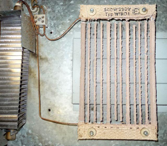

Alle paar Jahre gabs Frickelei mit einem E-Heizkörper, hab ihn gerade
nochmal geflickt (gecrimpt) und mit Drahtfäden fixiert. Der Draht ist so
marode und der Grillrahmen zerbröselt zusehends.
Der parallelgeschaltete Stab mit den Aluheizkörper funktioniert
einwandfrei.
Irgendeine DIY - Ersatzidee?

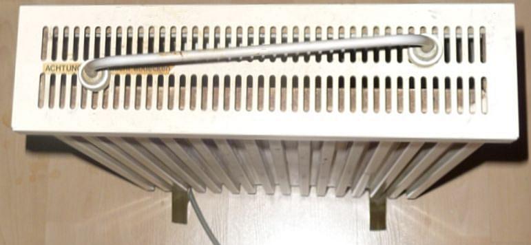

Die Heizung erwärmt im Winter gelegentlich ein Büro. Im Blechquader
sitzt unten = links ein Heizstab mit Aluheizrippen + in der Mitte ein
Heizgrill = Heizgitter. Jedenfalls nichts Kulinarisches.
Ich werd aus der Bezeichnung nicht schlau - BJ?

Diese Art von Heizgittern, blanker Draht mit Asbestschnur verwoben,
waren vor den 1980ern bei vielen Herstellern üblich und wurden in der
Industrie verwendet. Asbestschnur war billiger als große Glimmerplatten
oder gar Keramik. Außerdem konnten so einige m² große Heizgitter
hergestellt werden, die waren wegen der kleinen Gesamtmasse auch schnell
regelbar.
Ich erinnere auch an Kaco = Kupfer-Asbest & Co
Gruß - Werner

Dieter schrieb:
> Ggf. so etwas wie den Einhell FW 500 als Ersatz verwenden.
Frostwächter schon getestet, aber unpraktisch. Müsste ihn am Seil in
Körperhöhe baumeln lassen und dann bleiben die Füsse kalt.
Diese Flächenheizung ist genial - richtige Leistung in der richtigen
Heizhöhe, wärmt unten die Füsse (250 W Innenstab) und in Sitzhöhe den
Körper. (500 W Innengrill).
Momentan gehts ja gerade wieder, aber Asbestbelastung(?) weiß man nicht.

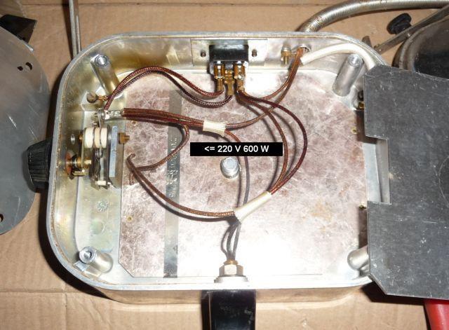

neue Idee: fand im Lager einen kulinarischen Grill, das Unterteil hat
600W, das Oberteil somit 400W. Sogar die Grösse kommt ungefähr hin.
Nach URI sind 1000 alte Watt (220V) etwa ~1093 neue Watt (230V) - das
kommt gut hin, wenn ich das verkapselte flache Oberteil da hineinklemme,
gäbe dann die Wärme allseitig ab. Mal gucken ob ich ich noch was anderes
finde, ansonsten muss der Grill herhalten .
noch eine Idee - Bügeleisenplatten sind ja auch noch flach, aber für
Dauerbetrieb geeignet - 500 Watt sollte doch OK sein?
