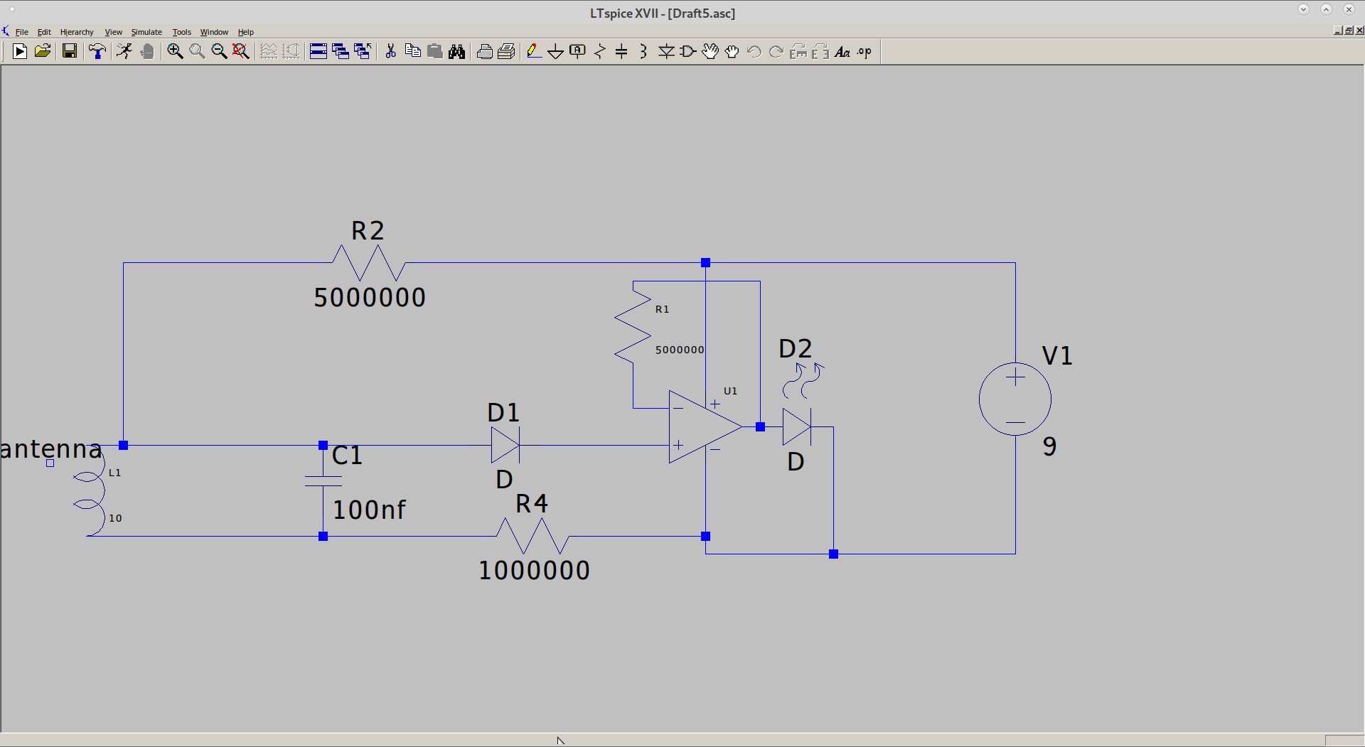

Hier meine E-Feld Detektor Schaltung. Funktioniert schon recht gut aber noch nicht gut genug, mit bis jetzt nur einer LED, es sollen aber drei werden. Ich wollte die drei LEDs mit Transistoren schalten aber das hat dem Detektor die Empfindlichkeit genommen.
Roman F. schrieb: > Hier meine E-Feld Detektor Schaltung. Funktioniert schon recht gut > aber > noch nicht gut genug, mit bis jetzt nur einer LED, es sollen aber drei > werden. Ich wollte die drei LEDs mit Transistoren schalten aber das hat > dem Detektor die Empfindlichkeit genommen. Poste es als Bild, dazu ein Foto von deinem Aufbau. Die Nachfrage danach nervt;-(

Roman F. schrieb: > Hier meine E-Feld Detektor Schaltung. Funktioniert schon recht gut > aber ...nur in der Simulation. Den Opamp, den du da verwendest, den gibts in der Realität nicht. Und mit realen Opamps ist deine Schaltung einfach Murks.

Roman F. schrieb: > Einen Moment noch, die Schaltung schicke ich noch nach Ich sehe sie nicht. Das einzige, was ich bisher gesehen habe, ist das angehängte Etwas. Was soll das darstellen? Ich erkenne darin nichts Sinnvolles. Als erstes springen mir die extrem hochohmigen Widerstände ins Auge. Warum? Als zweite erkenne ich nicht, was den "+" Eingang des Operationsverstärkers herunter ziehen kann. Da fehlt etwas! Dann noch die LED. Ich kenne keine LED, die für 9V Betriebsspannung und unendlich hohem Strom ausgelegt ist. Da fehlt mindestens ein Widerstand. Welchen Zweck erfüllt R1? Das Ergebnis kann nur ein Zufallsprodukt sein!
Stefan F. schrieb: > Dann noch die LED. Ich kenne keine LED, die für 9V Betriebsspannung und > unendlich hohem Strom ausgelegt ist. Stefan, das ist ein neues Schaltzeichen: nicht für eine LED, sondern für einen Rauchzeichengenerator! Sieht man doch deutlich im Schaltbild. Und die schliesst man wirklich so an!
#6074301
Stefan F. schrieb: > Als erstes springen mir die extrem hochohmigen Widerstände ins Auge. > Warum? Da hatte der TO wohl die Versorgung aus einem 9V-Block im Sinn und er hat es etwas übertrieben: wenn der OPV sich schon ein paar hundert µA genehmigt, dann gibt es keinen Grund, warum der Spannungsteiler am Eingang des OPV mit ca. 1µA auskommen muss. Stefan F. schrieb: > Als zweite erkenne ich nicht, was den "+" Eingang des > Operationsverstärkers herunter ziehen kann. Das erklärt wohl die Probleme, derentwegen der TO den Thread eröffnet hat. @ Roman F.: der LM358 hat als Eingangsstufe einen pnp-Differenzverstärker. Der Bias-Strom des OPV-Eingangs muss also vom Eingang extern auf die Masse (negative Versorgung) abgeleitet werden. Das funktioniert in dieser Schaltung nur dann, wenn der Leckstrom der Diode, die wohl eine Spitzengleichrichtung machen soll, größer ist als der Biasstrom des OPV. Ist dies nicht der Fall, dann läuft der Eingang nach oben und es passiert genau das folgende: Roman F. schrieb: > wenn ich am Op-Amp 9 Volt Spannung anlege dann messe ich am > Ausgang 8,3 Volt Und es kann daher z.B. sein, dass die Sache bei bestimmten Temperaturen zu funktionieren scheint, bei anderen nicht. Stefan F. schrieb: > Dann noch die LED. @Roman F.: auch wenn es in deinem Videotutorial so gemacht wird: es ist tatsächlich eine doofe Idee, eine LED direkt (ohne Vorwiderstand) an den Ausgang eines OPV anzuschließen, der eine niederohmige Aussgangspannung liefern soll. Entweder der OPV oder die LED (oder beide) werden im "Leuchtfall" ziemlich gequält.
#6074308
Der hochohmige Spannungsteiler aus R2 und R4 erzeugt an der Anode von D1 eine Spannung von 1,5 Volt. Dann bleiben für den Eingang des OPV noch etwa 0,8 Volt als Vorspannung übrig. Bei Empfang der Resonanzfrequenz vom Parallelschwingkreis aus L1 und C1 (10H und 100nF) soll wohl die LED am Ausgang mit dieser Frequenz, wenn überhaupt sichtbar, blinken. Der 5M Gegenkopplungswiderstand erscheint mir etwas zu hochohmig.
