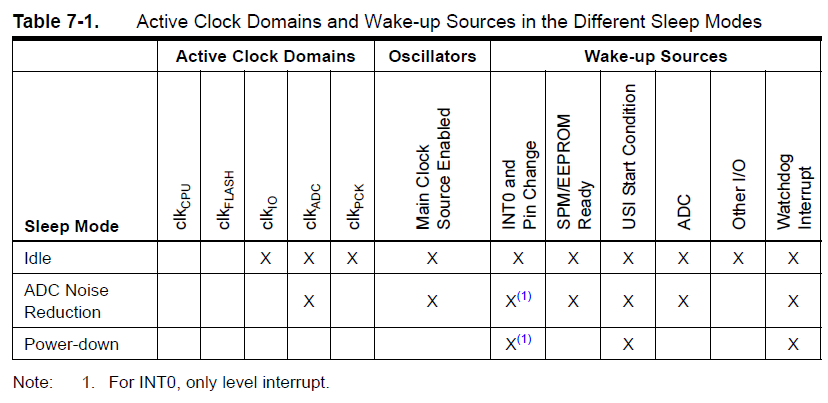

tkl schrieb:
> Hat jemand eine Idee woran das liegen kann?
Ich zitiere mal kurz aus dem Datenblatt:
"When the SM[1:0] bits are written to 10, the SLEEP instruction makes
the MCU enter Powerdown mode. In this mode, the Oscillator is stopped,
while the external interrupts, the USI start condition detection and the
Watchdog continue operating (if enabled). Only an External Reset, a
Watchdog Reset, a Brown-out Reset, USI start condition interupt, an
external level interrupt on INT0 or a pin change interrupt can wake up
the MCU. This sleep mode halts all generated clocks, allowing operation
of asynchronous modules only."
Zitat Ende
Ich lese da nichts von einem WD Interrupt, sondern nur vom WD Reset. Der
Interrupt reicht nicht aus, um den MC zu wecken.
von Watchdog (Gast)
es steht so viel im Datenblatt ...
The Wathdog Timer can also be configured to generate an interrupt
instead of a reset. This can be very helpfulwhen using the Watchdog to
wake-up from Power-down.

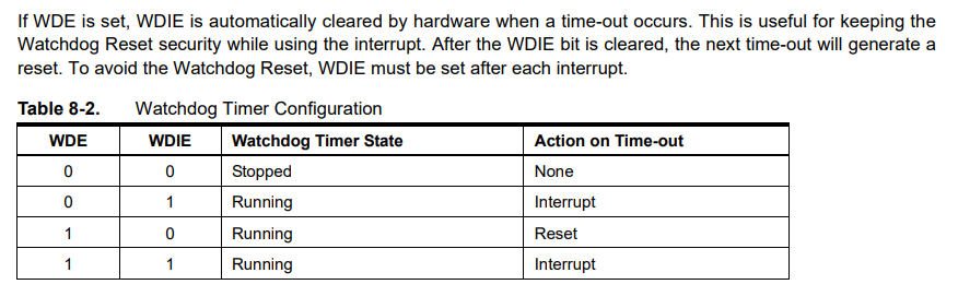

Ein weiteres Problem (hier vermutlich das Entscheidende) ist aber:
WDT-Interrupt kann zu WDT-Reset werden, wenn man nicht im richtigen
Moment das Richtige dagegen tut. DB-Lesen hilft, denn da steht das
ALLES natürlich ganz genau drin, man muss es eben nur lesen wollen
(und auch können)...

von Peter D. (peda)
Du must initial das WDIE setzen.
Das hier läuft bei mir:

von S. Landolt (Gast)
>  das Interruptsystem ist bei allen sleep-modes unterhalb idle deaktiviert.

von Johannes (menschenskind)
Ich habe ein ähnliches Problem(auch Tiny85), dass beim Sleepmodus
"PowerDown" der Controller vom Watchdog resettet wird.
Wenn ich den Code im Sleepmodus "Idle" ausführe, dann wird der
Controller vom WD-Interrupt korrekt wieder aufgeweckt.
Ich nutze Atmel Studio unter Windows10. Das mit der Toolchain habe ich
nicht ganz verstanden.
Initialisiert habe ich den mit
wdt_enable(WDTO_15MS); //init Watchdog
WDTCR |= (1<<WDIE); //enable interrupt instead of reset

Also Dein Text verwirrt mich jetzt. Denn im Datenblatt steht ja etwas
gegenteiliges. Da ich den Reset verhindern will, setze ich eben extra
bei jedem Interrupt das WDIE-Bit wieder.
Ich habe es auch mit und ohne gesetztem WDE-Bit probiert.
Deine beiden Beispiele kann ich morgen erst ausprobieren.
von Klaus H. (hildek)
> gegenteiliges.
Nein, tut es nicht. Aber ich weiß noch immer nicht, was du bezweckst:
nur Timer, nur Watchdog oder beides?
Nur Timerinterrupt: Zeile 2 in deinem Bild. Einmal setzen, dann läuft
der. ISR ist notwendig. Mein watchdog2.c Beispiel.
Nur Watchdog: Zeile 3 in deinem Bild. Muss mit rechtzeitigem,
wiederholten wdt_reset() das Leben des Programms bestätigen, sonst
erfolgt ein Reset.
Beides: Zeile 4 in deinem Bild, dann wird zuerst ein Interrupt
ausgeführt (als Timer nutzbar) und dann der Reset. Um den Timer zu
nutzen, muss man jedes Mal WDIE neu setzen. wdt_reset() geht nicht, denn
dann erfolgt kein Interrupt und ist als Timer dann nicht nutzbar.
Wenn das Programm hängen bleibt, dann wird noch einmal der Timer-IRQ
ausgelöst und dann beim nächsten Ablauf dann der Reset.
(Ich hoffe, ich habe alles richtig in Erinnerung.

von Peter D. (peda)
> Aber leider war der Aufwand umsonst, da der Powerdownmodus eine andere
> Funktionalität behindert und die 16ms des Watchdogs auch zu lange sind
Da gibt es doch ne hübsche Tabelle, was in welchem Mode noch geht.
Ja, die kenne ich auch schon.
Es funktioniert mit Watchdog im Powerdown alles, aber leider ist das für
meine Anwendung mit 16ms zu langsam. Meine maximal mögliche
Periodendauer liegt bei 5ms.
