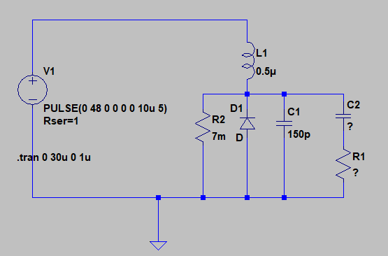

In einer Schaltung mit einem Rechtecksignal 48V, 100kHz haben wir eine
Induktivität, die mit einem Mosfet geschaltet wird. Die Werte und den
Aufbau habe ich versucht im Bild darzustellen. R1 und C2 haben wir
bereits im Unterricht berechnet. C2=300p, R1=29Ohm
Unsere Aufgabe in einer Laborübung lautet nun herauszufinden wie viele
Widerstände parallel geschaltet werden müssen, indem man die
Verlustleistung am Widerstand ermittelt. Wir haben einen Signalgenerator
und ein Oszilloskop zur Verfügung und sollen rechnerisch die Auswahl für
R1 belegen. Wenn wir die Spannung über dem Widerstand messen, sehen wir
einen Peak (Laden/Entladen). Wie können wir die ohmschen Verluste
berechnen?
Eine Möglichkeit wäre W=C*U^2/2
W = Pohm x t/2
Pohm = CU^2/t
Reicht es nun die Spannung über dem Kondensator und die Zeit für Ladung
und Entladung zu messen und daraus die Verlustleistung für den
Widerstand zu berechnen? Stimmt die obige Berechnung?

Nein wir können die Signale nur messen wir haben sonst keine Angaben das
ist denke ich die Aufgabe. Für das Integral müssten wir doch die die
Funktion UC(t) vom Kondensator haben
Das Schalten des Mosfets kann man aber nicht mit einem
Funktionsgenerator nachbilden.  Wenn ich dann 0,5uH, 100kHz und 48V
sehe, dann müsste das ja eine Anwendung im 100A-Bereich sein. Mir
scheint die gezeigte Schaltung hat wenig mit der gestellten Aufgabe zu
tun bzw. sie ist falsch.
