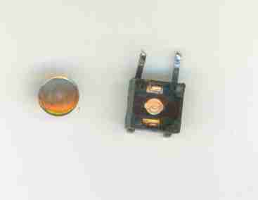

#6074715
Jan schrieb:
> Die GUTEN Omron mit Goldschicht kosten übrigens 1-2 Euro pro STÜCK
> je nach Abnahme. Die hier genannten sind alle ohne Goldschicht.
Unsinn. Hier ein billiger aus einem billigen Fernseher aus dem billigen
China, natürlich Gold, anders gehen nicht selbstreinigende Kontakte
geringer Belastung auch gar nicht, höchstens noch als Silikon auf Kohle.
Es bleibt
> also dabei, dass die Chinesen das gleiche zu wesentlich geringeren
> Preisen anbieten.
> Schwer ist es, das gute Zeug in China erstmal zu finden.
Wenn man Paranoia hat, muss man 1 EUR zahlen...
