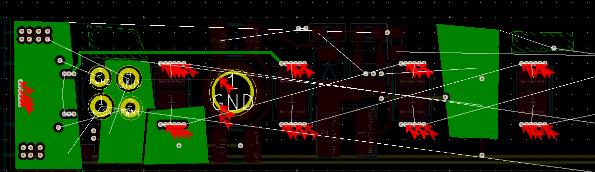

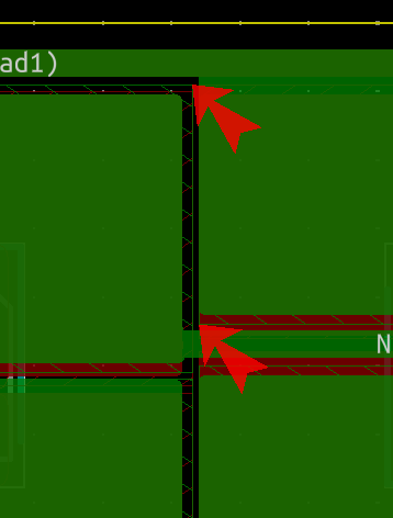

Seit einer Woche brech ich mir die Finger um simplen Scheiss zu machen,
der selbst mit Eagle noch gut von der Hand geht.
Mir platzt bald der Hals, wieviel an Kicad überhaupt nicht funktioniert
und welche elementarsten Funktionen Kicad gänzlich unbekannt sind.

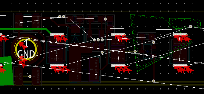

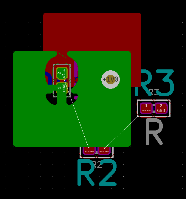

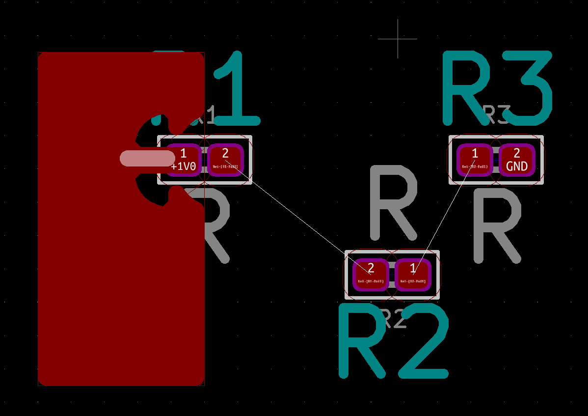

Nach 100 verschiedenen Problemen sind es jetzt die gefüllten Flächen die
meinen Blutdruck in ungeahnte Höhen treiben.
Meist bleiben die schraffiert, ohne irgendeinen erkennbaren Grund.
Zuppel ich noch etwas an den Abmessungen herum, zack, sind die manchmal
plötzlich gefüllt. Auch wenn ich die auf die alten Maße zurücksetze.
Andere Flächen bleiben Schraffiert, egal was ich tue.

Kann ich so nicht nachvollziehen.
Bin zufriedener wie mit vielen (auch sehr teuren) Alternativen.
"Schraffierte Flächen" klingt nach dem altem Grafikmodus.. stell das mal
um (in pcbnew auf Einstellungen und dann den beschleunigten Modus
auswählen... oder F11 drücken).

Der Umriss der gefüllten Fläche darf sich nicht selber schneiden (da
gibts aber Warnung). Sonst muss man zum Füllen "B" oder so drücken oder
einen DRC Lauf machen, beim "normalen" layouten füllt er nicht dauernd
nach.
Und ja, KiCAD kann man auch für "komplexere" Dinge verwenden, was auch
immer das genau sein soll.

Zwei Flächen, beide unterscheidet nichts.
Beide waren schraffiert. Eine wechselt nach herumschieben an den Abmaßen
plötzlich auf gefüllt und bleibt es seit dem, auch wenn ich skurilste
Dinge damit anstelle.
Die andere kann ich verändern soviel ich will.
Jede Einstellung probiert, Schraffur gewählt mit überlappenden Maßen,
Netz geändert, solide, mit und ohne thermals und was weiß ich nicht noch
alles.
Und nichts geht.
> nach.
Schneidet sich nicht.
B gedrückt
DRC gemacht
Keine Veränderung.
Kompakt, nicht komplex waren meine Worte.

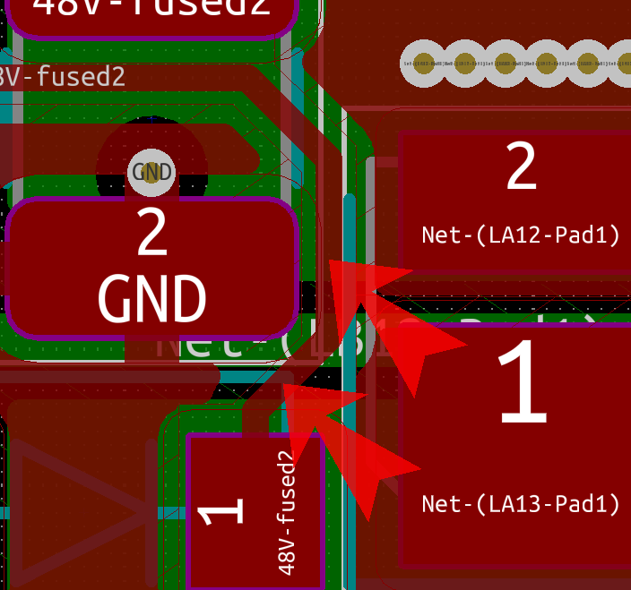

Kompakt heißt, hohe Packungsdichte, enge Abstände und oft Anpassung der
Primitives womit Kicad sich z.B. durch den fehlenden Pad / Via Stack
Manager nicht gerade mit Ruhm bekleckert, weil mir die sinnlosen Vias
auf den nicht angeschlossenen Mittellagen den Querschnitt versauen.
Bei Protel habe ich die bei einem ähnlichen Layout in den Mittelagen auf
Null gesetzt und konnte so den Gesammtwiderstand der Stromführenden
Mittellagen deutlich verbessern. Kicad kann das nicht.
Abstände zwischen beliebigen Objekten definieren?
Egde Cut Abstand einstellen, weil ich bei V-Groove 0,5mm brauche, egal
was in der Netzklasse eingestellt ist?
Abstände auf Mittellagen anders definieren als auf Aussenlagen?
Geht alles nicht bei Kicad.

Also oben schreibt er von 5.1.5. In 5.1.5 gibt es aber keinen "alten"
Grafikmodus mehr. Es gibt nur den neuen entweder direkt OpenGL oder als
"Fallback" mit Cairo(?).
Bei Flächen, die definiert sind, aber aufgrund von
Isolationsabstandsdefinitionen nicht bis zum definierten Rand gefüllt
sind,
wird der Rand mit einem kurzen Schraffuransatz gekennzeichnet.  Gleiches
gilt für definierte, aber nicht gefüllte Flächen.
Aber in PCBnew komplett Schraffiert? Von daher wundert mich das mit dem
schraffierten Polygonflächen auch sehr.

Natürlich, jetzt fällt es mir wieder ein. Wenn man eine Fläche
definiert, wird man "vor" anlegen der Fläche nach der
Umrisskennzeichnung gefragt.
Es besteht die Möglichkeit "schraffiert" und "komplett Schraffiert".
Und wenn er dort "komplett Schraffiert" wählt, wird die tatsächlich
komplett schraffiert dargestellt.
Es ist aber keine Defaulteinstellung, und ich habe die auch noch nie
verwendet.

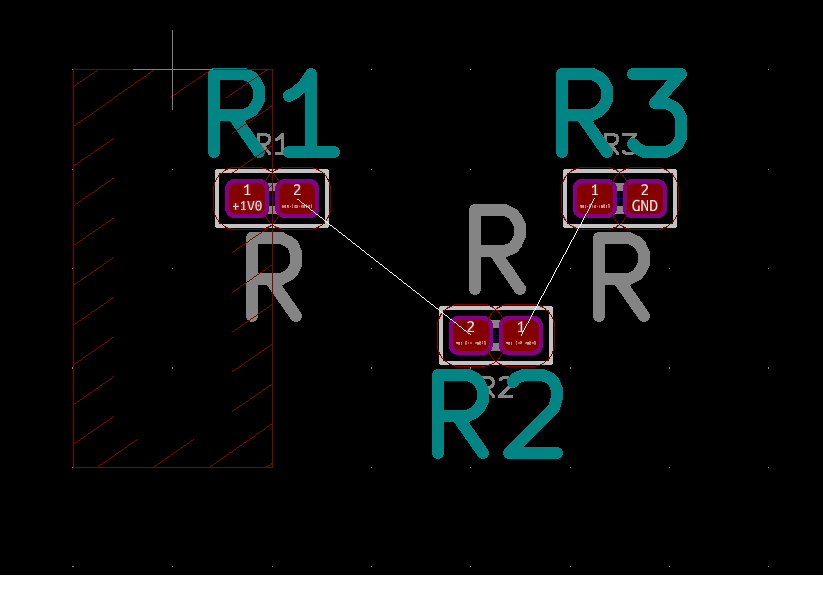

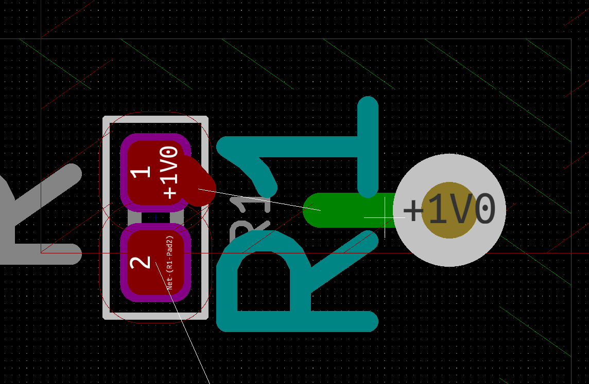

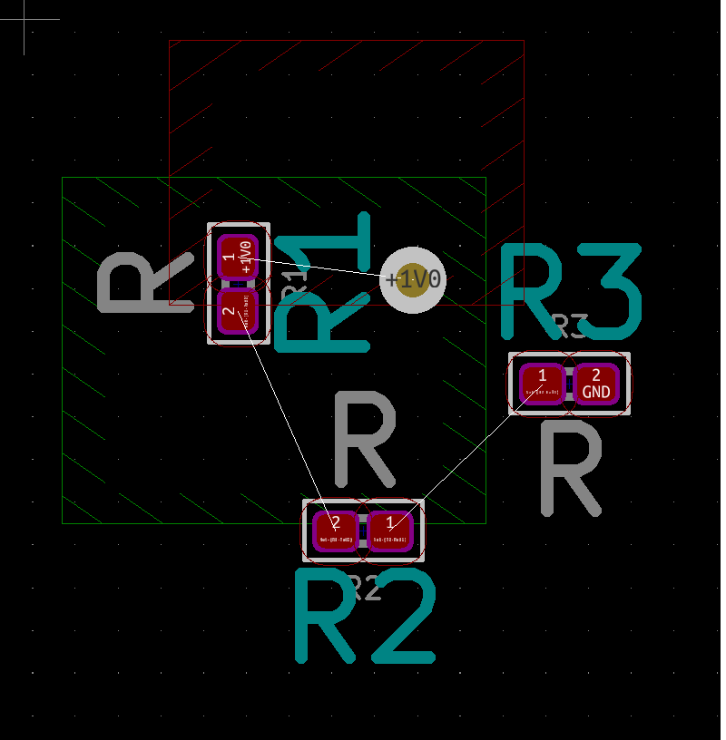

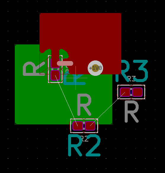

Hi zusammen
Also ich habe einfach mal zwei Widerstände verbunden. Sonst nichts. Wenn
man um den gemeinsamen Knoten eine gefüllte Fläche macht, dann bleibt
der Umriss schraffiert.
Ich hätte erwartet, dass dann die gefüllte Fläche mit dem Netznamen
verbunden ist, also die Widerstände auf einer Fläche sitzen.
Ist das das Problem?
Gast #6075281
Habe gerade noch ein mal das Selbe gemacht (mit mitgeliefertem
Footprint) -> Polygon da.
Kann es sein, dass etwas an dem Footprint des TO nicht passt? Welcher
Fehler im Footprint könnte das verursachen?
Gast #6075289

Gast #6075351
So, ich habe weiter rumgespielt.
Es ist keine Schraffureinstellung die schief läuft.
Es gibt Signale / Bereiche, die werden ohne jegliche Probleme gefüllt
und da kann ich mir die Schraffureinstellungen ansehen und die
Merkwürdigen Ergebnisse die das bringt. Aber okay, ich will ohnehin
vollflächig gefüllt also kümmert mich das jetzt nicht.
Da muss ich keinen DRC machen oder 'B' drücken, die werden sofort
korrekt berechnet.
Warum man die ätzende eagle Krankheit kopiert hat, das zwei Flächen auf
unterschiedlichen Netzen aber mit gleichem Prio Level kurzgeschlossen
übereinander 'gemalt' werden unter Verletzung der Design Rules,
erschliesst sich mir nicht, aber damit lerne ich zu leben.
Viele andere Signale werden nicht gefüllt.
Die Fläche bleibt schraffiert und Kicad weigert sich offenbar die zu
berechnen. Ich entdecke keinen Grund, keinen kleinsten gemeinsamen
Nenner, keinen Fehler, nichts, was Kicad hier anders machen soll als bei
den unproblematsichen Flächen.
Auch Flächen wo Design Rule Verletzungen (zu geringer Via Abstand)
angezeigt werden, werden korrekt gefüllt, weil das eine ja auch nichts
mit dem anderen zu tun hat.
Ob ich die auf Standardgrafik oder beschleunigter Grafik zeichen spielt
keine Rolle.
Wenn ich deutlich über Edge Cut hinauszeichne, wird innerhalb Edge Cut
korrekt gefüllt, der Rest bleibt schraffiert.
Also erwartetes Verhalten, aber Kicad scheint der meinung zu sein die
problematischen Flächen dürften hier nicht liegen.
Es gibt aber keine Sperrflächen und die Signale die gefüllt werden
liegen in der gleichen Netzklasse wie die, die nicht gefüllt werden.
Die sehen aus wie Sperrflächen, sind aber Kupferflächen und ich bekomme
auch den Dialog der Kupferflächen bei Doppelklick.
Bild1, von links nach rechts:
Fläche 1 ist 'irgendein Signal, das gefüllt wird.
Fläche 2 (oben, schraffiert) ist nur die andere Seite der LED und wird
nicht gefüllt, egal was ich mache.
3+4, die großen Flächen nebeneinander, gehören zu GND und 48V-fused und
werden problemlos gefüllt, aber kurzgeschlossen, bis ich die Prio
ändere.
5: große Fläche auf GND, auch kein Problem.
6: ebenfalls GND, gleich daneben und wird nicht für Geld und gute Worte
gefüllt.
Jetzt wirds lustig.
Ich ziehe Fläche 5, die bisher unproblematisch war, Stück für Stück
weiter in Richtung Fläche 6.
Noch ohne das sie sich schneiden, gibt es einen Punkt an dem die Fläche
eben noch gefüllt wird und ein Grid-Raster weiter nicht mehr.
Das gleiche Verhalten in die andere Richtung.
Nach oben und unten, kann ich beliebig weit ziehen, nur nicht nach links
oder rechts.
Auch wenn ich die auf Top liegenden Bauteile wegziehe, beliebt diese
magische Grenze, also sind es keine amokenden Footprint Sperrflächen.
Irgendeine Idee was Kicad hier nicht passen könnte?
Bei mir ist Dein Projekt völlig leer.

Gast #6075512
Ah, da hätte ich eine Idee. KiCad füllt keine Flächen, in denen es keine
Verbindungen zu dem Netznamen gibt. Also einfach irgendwo Ground hin
packen geht so einfach nicht. Da muss mindestens eine Leiterbahn oder
Komponente mit den Namen sein. Wobei Pads da auch nicht zu zählen. Erst
wenn das Pad eine Leiterbahn hat, wird die Fläche gefüllt. Siehe Bilder.

Gast #6075546
Du hast sicher verkorkste einstellungen. Ich arbeite seit 3 jahren mit
kicad und kann dir sagen das solche basics funktionieren!
Gast #6075578
FU** !!!
Ich habs gefunden.
Wie auf den obigen Bildern zu sehen sein sollte, sind die Vias zwar am
Netz angeschlossen, wie die LED auch, aber es gibt auf Top noch keine
Leiterbahn zum LED Pad. Die Netzverbindung nach Bot existiert über die
Vias.
Auf Bottom wird ums verrecken keine Fläche gefüllt, wechsel ich das
layer auf Top, aber schon.
Jetzt schliesse ich auf Top eines der Vias mit einer Leiterbahn an.
Auf Bottom existiert keine Leiterbahn, das hatte ich schon erfolglos
probiert.
Und Voila, die Fläche die seid 1500 Versuchen hartnäckig schraffiert
bleibt, füllt sich ....
Ich kotz im Kreis, was ist das denn?
'no net' geht, an anderen Stellen gehen auch Signale die ca. 3km von der
Fläche entfernt sind, mit der sie problemlos gefüllt werden.
An anderen Stellen geht das prinzipiell, aber nur in engen räumlichen
Grenzen, ab denen garnichts mehr geht, obwohl nichts, kein Bauteil, kein
Via und keine Leiterbahn auch nur in der Nähe liegt.
Aber hier wird ein verbundenes Via erst an Bot Flächen angeschlossen,
wenn ich die Netzlinie auf Top zur Leiterbahn mache?
Ommmmm, einatmen, ausatmen, eine rauchen, noch eine rauchen, scheisse
schreien, weitermachen ...
Danke an alle und bis zu meinem nächsten persönlichen Kicad Drama alles
gute.
Wird sicher nicht lange dauern bis ich wieder irgendwo hänge.
Ich wechsel jetzt noch zurück auf die 5.5er um nicht in irgendwelchen
Nightly Dramen zu stranden.
Mir gibt nur der Softwareunterbau zu denken.
Nach welchen Kriterien entscheidet Kicad hier, wenn nicht nach
Netzverbindungen, die hier das einzige Kriterium sein sollten.
Was passiert mit dem Via, wenn es vorher am Netz war, hinterher immer
noch am Netz ist und der einzige Unterschied der ist, daß das Top Netz
nun geroutet ist?
Aber vielleicht will ich das lieber garnicht so genau wissen.

Gast #6075625
jetzt erst so genau gesehen.
Leiterbahn auf Bottom hatte ich ausprobiert und es ging nicht.
Es geht ohne Leiterbahn auf bottom, wenn ich wie beschrieben die Top
leiterbahn angeschlossen habe.
Für die Bottom Fläche nimmt Kicad dann klaglos genau die Vias, die auf
Bottom keine Leiterbahn haben, nur jetzt eben von Top mit Leiterbahn
statt airwire angeschlossen sind.
Merkwürdig, aber so ist das jetzt und ich bin schon auf dem weg mich da
weiter durchzuschlagen.

Gast #6075638
Ansich macht das Verhalten von KiCad an der Stelle Sinn. Es verhindert,
dass man mit Netzen gefüllte Flächen ohne Verbindung hat. Das hilft auch
sehr gut gegen die Unsitte die Massefläche als gottgegebenes Mittel für
das Verbinden der Ground Signale anzusehen. Wenn man es richtig macht
und wirklich alle Leitungen zunächst verbindet und dann erst mit Flächen
füllt, kommt man auf diese Eigenheit von KiCad nie zu sprechen. Das
einzige wo es vielleicht nicht ganz so Sinnvoll ist, währen
Thremalflächen von Leistungstransistoren. Keine Ahnung, ob es eine

Ich habe es mal mit "Add filled zones" ausprobiert. Ich kann die Aussage
von  Chris bestätigen. Wenn die Fläche den Netznamen eines Pins, Pads
oder Vias hat, dann wird die Fläche gefüllt.
Wenn das nicht zutrifft und man trotzdem eine gefüllte Fläche haben
will, dann in den Eigenschaften der Fläche den Netznamen <no net>
wählen. Dann wird die Fläche gefüllt. Dabei werden alle Pins, Pads und
Vias ausgespart. Wenn man eine Leitung durch diese Fläche routet, dann
sieht diese erstmals aus als ob die von der Fläche bedeckt wird. Durch
drücken von b wir die Leitung dann ausgespart angezeigt.

Gast #6075671
Jörg W. schrieb:
sofern man halt auch wirklich sicherstellt, dass
> die Verbindung flächig ist, sich also nicht nur „irgendwie durch die
> Platine mäandert“.
Sorry, sehe ich genau anders herum. Wenn man einfach alles mit Ground
flutet hat man keine Ahnung mehr, wie der Strom fließt und ob man genug
Querschnitt hat. Niderfrequente Ströme nehmen den Weg des geringsten
Widerstandes. HF-Ströme wollen immer genau den Weg zurück, den sie
gekommen sind. Daher route ich immer alle Ground Verbindungen und kann
so sicherstellen, dass das Design robust wird. Wenn ich dann Ground
flute wird es höchstens noch besser. Richtig schlimm wird es bei
Mehrlagen Designs mit mehreren Ground Lagen. Da habe ich schon die
dollsten Dinge gesehen, wo Block Kondensatoren überhaupt keine Wirkung
mehr hatten und der FPGA nicht laufen wollte, weil der Querschnitt viel
zu gering war. Denn die Massefläche sprang hin und her und alles war von
netzfremden Vias durchlöchert.
Wenn man ausschließlich eine Masselage hat und die vollflächig gefüllt
wird, währe ich vielleicht zu einem Kompromiss bereit. Aber auch da
würde ich erstmal meine Leiterbahnen zeihen und dann fluten.
Gast #6075703
Les bitte noch mal meine sehr ausführlichen Beschreibungen, denn
deswegen schreibe ich die.
Genau das verhindert Kicad eben nicht, weil es nicht angeschlossene
Flächen sehr gerne zeichnet. Aber die angeschlossenen eben nicht.
> Das hilft auch
Oha, Kicad entscheidet also welches meiner Stilmittel ihm in den Kram
passt, und wo es mich einfach mal aus erzieherischen Maßnamen Tage nach
der Lösung suchen lässt.
Nicht dein Ernst, oder?
Vor allen sind aus meiner langen Erfahrung heraus Masseflächen ein
hervorragendes Mittel, die überhaupt nichts anrüchiges an sich haben.
Ach, das ist richtig weil ...?
Warum ist das richtig eine dödelbahn zu ziehen, die ich nicht brauche,
weil das Polygon ohnehin alles überdecken wird?
Ausserdem liest Du tatsächlich kaum was ich schreibe, denn ich habe nun
echt ettliche Male geschreiben, das das von Dir beschriebene Verhalten
nicht stimmt. Kicad verhält sich an diesem Punkt völlig anders als Du
beschreibst.
Das ist blöd mich ständig wiederholen zu müssen und Deine Antworten zu
lesen die völlig daran vorbeigehen und weiter ein Verhalten beschreiben
und gutheissen, das so garnicht existiert bei mir.

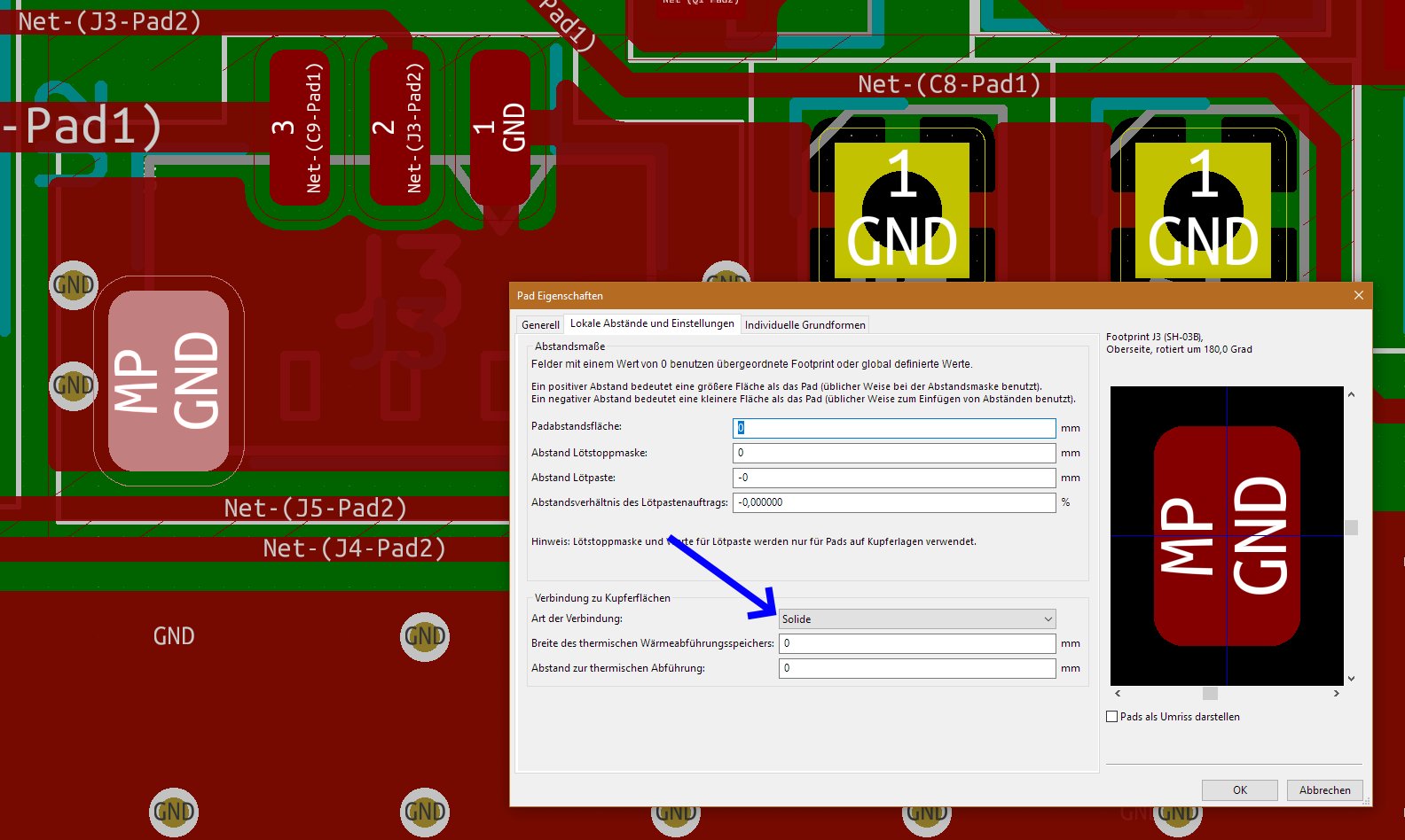

> Ich bin gewohnt das für jede Verbindung selbst entscheiden zu können,
> aber dafür bietet Kicad nichts.
Doch, natürlich. Es gibt einmal die Einstellung für jede Fläche und eine
weitere Einstellung für jedes einzelne Pad. Standardmäßig übernehmen die
Pads natürlich die Einstellung der Fläche, aber das lässt sich
problemlos ändern.
Beitrag #6075834 wurde von einem Moderator gelöscht.
Gast #6075847
Oh danke!
Wieder was gelernt, das finde ich gut.

Gast #6075869
Immer wieder intressant wie Themen hier aus dem Nichts in Bashing und
Getrolle umschlagen.
Also dann M.K. liefer mal.
Was passiert bei dir, wenn du
1. Neues Projekt anlegen.
2. Im Schalplan ein paar Widerstände platzieren.
3. Die mit Netzen verbinden, gern auch mit GND und Supply.
4. Bautelie annotieren.
5. Footprints zuweisen.
6. Netzliste erstellen und wechsel zum PCB.
7. Netzliste einlesen und Bauteile absetzen.
8. Boardumriss festlegen.
9. Polygon ohne Netznamen zeichen. Wird das Gefüllt, ja / nein?
10. Neues Polygon diesmal mit Netznamen. Wird das Gefüllt, ja / nein?
11. Bauteil mit passenden Netz ins Polygon verschiebe, B drücken. Wird
12. Kurze Leiterbahn vom Bauteil in das Polygon ziehe. B drücken. Wird
Bei mir ist das genau das Ergebnis der beiden Bilder. Wenn sich KiCad
bei dir anders verhält muss das ja an irgendeiner Einstellung liegen.
Alle andern drüfen gerne mitmachen. Schritte befolgen. Ergebnis posten.

Schade, das du das Thema nicht weiter untersuchen willst, denn ich habe
deine Beschreibung scheinbar noch nicht ganz verstanden. Klingt erstmal
so wie das Problem mit den fehlden Signal, was einmal im Polygon sein
muss, welchs ich beschrieben habe. Der Workaround scheint ja da ziehen
einer Leiterbahn vom Pad des Bauteils weg zu sein.
>Vias.
>probiert.
Daher hätte ich mir gewünscht, dass du einmal die Steps druchgehst und
beschreibst was passiert oder noch besser ein Beispiel lieferst, dass
wir alle Nutzen können. Wäre wahrscheinlich nur eine Sache von 2 Minuten
gewesen und wir hätten uns das ganze gebashe hier ersparen können. Auf
den Bilder sieht man zumindest auf der Unterseite zwar Vias und
Leiterbahnen, aber nirgends eine Anbindung an ein Pad mit dem passenden
Netznamen oder täusche ich mich da?
Gast #6075935
Der Witz dabei ist, das Kicad kein Problem damit hat wenn auf der Seite
auf der die Fläche gezogen wird Bottom), keine Leiterbahn und kein
Bauteilpad sitzt.
Ein netzverbundenes Via reicht völlig, aber NUR, wenn dieses Via auf der
TOP Seite mit Leiterbahn am Bauteil liegt.
Solange diese TOP Leiterbahn nicht gezogen ist, sondern nur als Airwire
existiert, geht garnichts.
Die gleiche Fläche wird als 'no net' und teils auch in zufälligen
anderen Netzen, die allesammt nicht verbindbar sind, berechnet.
Es lassen sich also voll gefüllte Flächen herstellen, die an der Stelle
mit nichts verbindbar sind, aber das netz, für das mehrere über airwires
angeschlossene Verbindungen existieren, lässt sich nicht herstellen.
Das ist die Kurzversion.

Gast #6076439
So, ich habe mir das ganze nochmal angeschaut. Es ist in der Tat so,
dass KiCad Polygone mit Netznamen erst dann füllt, wenn zumindest an
einem Pad einer Komponente eine Leiterbahn mit identischen Netznamen
existiert.
Dabei ist es eagl, ob das Polygon oben oder unten ist und ob die
Komponente auf der gleichen Seite darin liegt oder nicht. Solange es
keine Leiterbahn zum Bauteilpad gibt, wird keine der Flächen gefüllt.
Auch ein Via mit dem passenden Netznamen bringt erstmal nichts. Erst
wenn es in einer Fläche ist, die bereits gefüllt ist (also Bauteil mit
Leiterbahn vorhanden) wird auch das Polygon auf der anderen Seite
gefüllt.
Meine Theorie dazu ist folgende: KiCad ignoriert erstmal Netznamen beim
Füllen von Polygonen. Damit ein Polygon gefüllt wird, muss es eine
"logische" Verbindung zu einem Bauteil mit dem passenden Netz geben.
Diese Verbindung kann eine Leiterbahn oder ein Via sein. Beim Verbinden
mehrerer Polygone muss diese Verbindung vom Pad bis zum füllenden
Polygon existieren.
Auch intressant, die Länge der Leiterbahn muss größer als das
eingestellte Gap sein. Ergo muss ein eine Brücke zwischen Polygon und
Pad geben, die den GAP überbrückt. Ab dann füllt KiCad das Polygon.

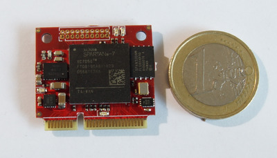

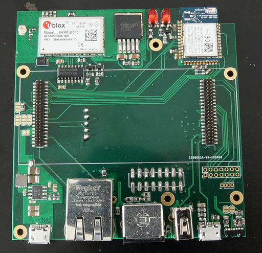

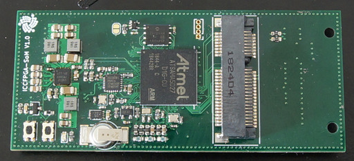

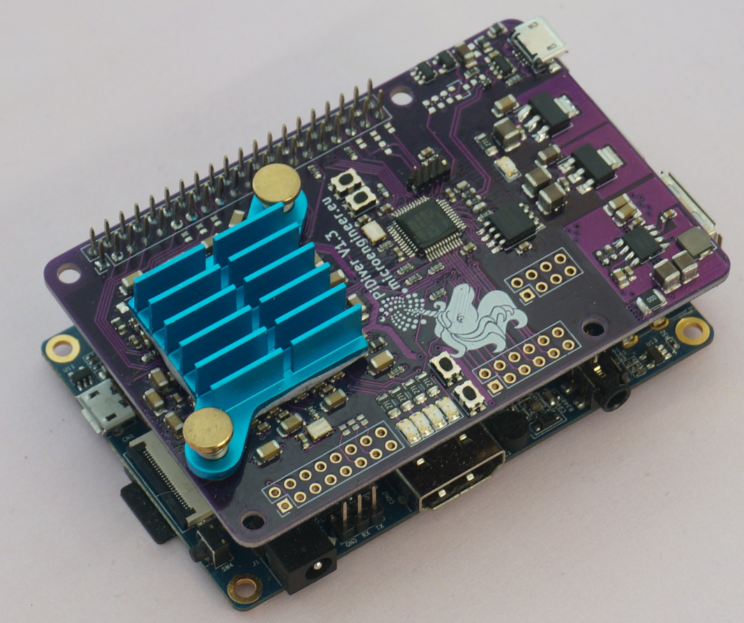

Persönliche Seite #6081532
M. K. schrieb:
> Also machst Du mit Kicad PCBs, die auch tatsächlich gebaut werden und
> nicht einfachster Kram sind, oder nicht?
Ich hab mal ein paar Bilder meiner Projekte seit mitte letzten Jahres
angehängt.
Zu einfachsten Kram würde ich das nicht zählen und die wurden alle
gebaut und funktionierten tadellos :)
Bevor ich auf KiCad umgestiegen bin, hatte ich bestimmt 15 Jahre nur mit
Eagle gearbeitet und der Umstieg fiel mir schwer - zugegeben.
Aber ich arbeite - aus Lizenzgründen ursprünglich - nur noch mit KiCad
und liebe es, seit sie den Push&Shove eingebaut haben.
Bin damit auch deutlich schneller als damals mit Eagle, obwohl ich immer
mit links Befehle getippt und mit rechts die Maus bedient hatte.
Jetzt tippt links Hotkeys^^
Ich seh keinen Grund, wieso man Eagle benutzen sollte, wenn man auch
KiCad benutzen kann.
Altium und die anderen Schwergewichte sind natürlich wieder was ganz
anderes.
Gast #6081567
Schicke Sachen dabei.
Sowas wollte ich wissen, besten Dank dafür.

Gast #6084465
Okay, Kicad und Flächen füllen geht nicht wirklich zusammen, wenn man
die so verwendet wie ich.
Man muss wie Teufel aufpassen das man die Prio Level sauber hochzählt,
sonst übermalen die sich ohne jede Rücksicht.
Anscheinend werden die dann zwar richtig berechnet, der DRC schmeisst
aber jede Menge Fehler.
Bemängelt wird nicht der Abstand der berechneten Flächen, sondern der
Abstand der schraffierten Linien.
Bild2: Beide Marker bemängeln die Bot Flächen
Glättung von Ecken = ohne -> 1 Fehler
Glättung von Ecken = Abschrägung oder Auskehlung -> viele Fehler
Das ist also noch ganz schön buggy.
Sehr schön ist auch die Stelle auf Bild3
Warum ich die 48V-fused Leiterbahn überhaupt so dicht am GND Pad
vorbeilegen konnte, obwohl ganz deutlich die design rules verletzt
werden ist fraglich.
Da es den Online DRC nur beim routen und beim ziehen gibt, aber nicht
bei move, vermute ich das ich die Bauteile bewegt habe nach dem routen
um mir woanders Platz zu schaffen.
Ziehen kann ich Bahn nicht, da nach dem ersten ziehen noch eine
Verletzung vorliegt und meine Änderung rückgängig gemacht wird.
So komme ich nie zum zweiten ziehen und muss die auflösen und neu
routen.
Beim neu Routen erkennt der Router zwar das er mir eine falsche
Leiterbahnführung vorschlägt und trotz 'gehe um Hindernisse' wieder die
rules verletzen will, aber ich muß ihn zwingen den richtigen Weg zu
nehmen.
Noch sehr fehleranfällig und zäh das ganze.
Persönliche Seite #6084566
Hallo M. K.
M. K. schrieb:
> Kann ich irgendwo wenigstens einen Online DRC aktivieren?
> Ich kann beliebig Bauteile verschieben, sogar fett auf fremde
> Leiterbahnen, ohne das ich das irgendwie signalisiert bekomme.
Bei KiCad Versionen mit legacy Grafik Modus in dem selben kannst Du mit
dem Käfer im Verbotszeichen in der linken Buttonleiste oben einen Online
DRC aktivieren/deaktivieren.
Bei neueren KiCad Versionen ganz ohne den legacy Mode kannst Du oben im
Runterzieh Menue unter "Route" > "Einstellungen Interaktiver Router"
unter "Farbmodus" "kollisionen hervorheben" aktivieren.
Ich bezweifle aber, dass das Ergebnis Deinen Ansprüchen genügt. ;O)
Was stellst Du denn so spezielles mit denen an?
Selbstdurchdringungen sind immer böse, das habe ich schon im Studium in
der Mathevorlesung gelernt.
Besser man meidet sie prinzipiell, auch wenn das Programm das zulässt.
Gilt für alle Programme, nicht nur für KiCad.
Der "mathematische" Aufwand, damit umzugehen, ist recht groß, wenn das
Programm sich nicht mathematisch richtig verhalten soll, sondern so, wie
ein nicht mathematisch geschulter User es erwartet. Und das ganze wird
fehleranfällig.
Richtig. Genau wie in Eagle oder Orcad oder auch z.B. in openStreetMap.
Die Reihenfolge der Flächen ist wichtig, und das Programm müsste
hellsichtig sein, um zu erahnen, was Du willst.
Sieht nach einem Bug aus. Arbeitest Du immer noch mit einem daily Build?
Probier mal, am besten auf einem anderen Rechner, ob bei aktuellen der
Bug schon raus ist.
Und immer schön daran denken: Sicherheitskopien anlegen!
Ich halte Datensicherheit oft für wichtiger als Datenschutz.
Aber das hast Du ja jetzt selber festgestellt....
Experimentierversion halt. Wenn Du eine aktuelle Version verwendest, ist
es sehr sinnvoll, einen Bug Report zu machen.
Bug Reports: https://www.kicad-pcb.org/help/report-a-bug/
http://www.dl0dg.de

Gast #6093544
Es müsste sich nur an die eigenen Design Rules halten, dann wäre schon
alles okay.
Existiert bereits ein Polygon mit gleicher prio, wird eben an die
Grenzen des bereits berechneten Polygons herangefüllt, aber nicht voll
drüber um danach beim DRC 100 Fehler anzuzeigen, die Kicad doch gerade
eben erst selbst hineingemalt hat.
28LEDs, mit je 2 Polygonen auf Top und Bottom zur Wärmeableitung.
D.H. ein Polygon liegt neben 2x5 Polygonen fremder Netze.
Protel konnte das schon vor 20J auf uraler Technik, ohne dabei mehr als
Sekundenbruchteile zur Berechnung zu brauchen.
Geht während des Routens.
Wirkungslos wenn man danach noch was verschiebt.
Nicht wirklich knusprig, am Ende beim DRC Festzustellen, das hier
dutzende von Fehlern drin sind, die extrem bescheiden zu beheben sind.
Mit aktiviertem Online DRC erwarte ich max eine Handvoll Fehler am Ende.
Das der Online DRC nur so tut als sei er ein Online DRC und tatsächlich
nicht mehr ist als eine 'Verlegehilfe' beim benutzen des Routing
Werkzeuges, erwarte ich nicht.
Das vom Programm berechnete Flächen ein heilloses Chaos an DR
Verletzungen produzieren, die ich nicht auflösen kann, weil sie ja vom
Programm berechnet werden, ist ... Suboptimal ...

#6102842
Das wäre ein extrem dämliches Verhalten. Das würde nämlich bedeuten,
dass die Elemente abhängig davon gerechnet werden, wann sie erzeugt
wurden. Stell Dir mal vor, Du veränderst jetzt nachträglich die "alte"
Fläche. Welche soll sich jetzt nach welcher richten? Die alte ist jetzt
plötzlich die neue. Oder doch nicht? Was gilt? Welche zuletzt erzeugt
wurde, oder welche zuletzt verändert wurde? Und wenn Du nun die eine
Fläche etwas verändern willst, aber leider ist das nun aufgrund der
untransparenten Heuristik nicht gerade die "priorisierte" Fläche...
musst Du dann eine löschen, und wieder herstellen, damit die andere
wieder prioriiert wird?
Kicad macht das genau richtig. Wenn Flächen sich überschneiden, dann
musst DU entscheiden, welche höher priorisiert werden soll. Und nicht
KiCad. Und das muss jederzeit einseh- und veränderbar sein. Und aufgrund
der aktuellen Einstellungen sollen dann per Knopfdruck alle Flächen neu
gerechnet werden. So ist es bei KiCad. Und so soll es auch sein
Generell zum Online-DRC: Ich halte den für ein essenzielles Feature. Ich
konnte kaum glauben, dass Eagle den bis von nicht langer Zeit nicht
hatte. ABER: Nach meinem Verständnis ist er eine Convenience-Funktion.
Elementar, aber doch eine Convenience-Funktion. Er soll es unter anderem
ermöglichen, stets genau so nah an einen Nachbartrack heranzukommen, wie
es die Design-Roules erlauben, ohne mich selber mühsam heranzutasten.
Und hatürlich ist ein online-DRC teuer. Also soll der das prüfen, was
mir das Zeichnen erleichtert. Und nicht mehr. Wenn die Erwartung wäre,
dass er den echten DRC ersetzt, dann bräuchte es keinen Knopf mehr, um
ihn anzuwerfen. Aber das soll nicht das Ziel sein.
