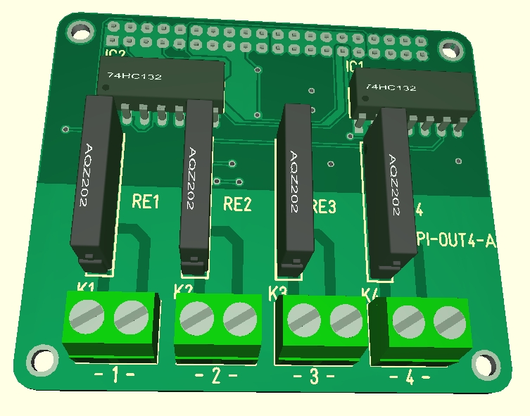

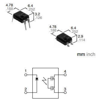

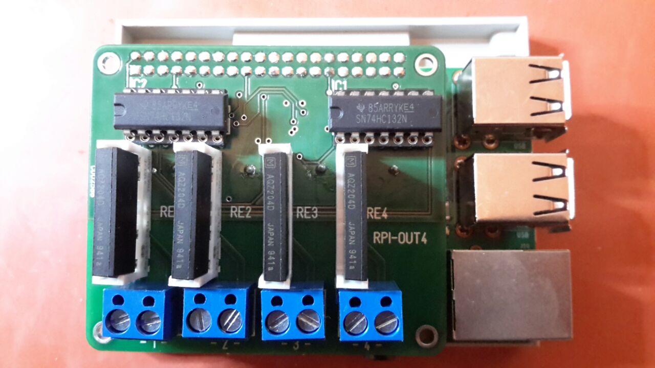

Ich möchte den PhotoMOS *AQY210* einsetzen.
Laut Datenblatt kann der AQY210 bis zu 350V schalten.

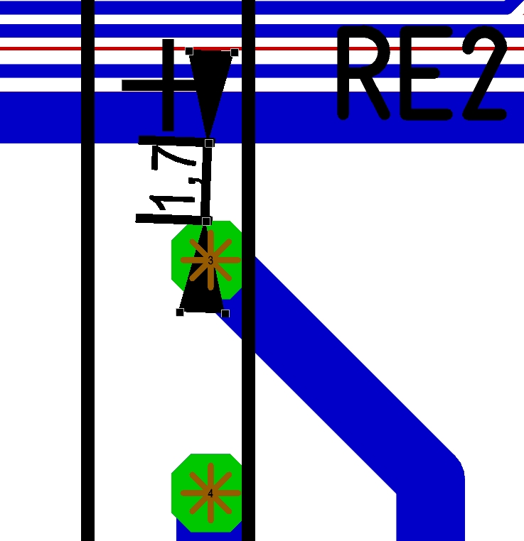

Der Ausgang des MOS-FETS liegt zwischen PIN 3 und PIN 4. Diese sind im
RM 2,54mm.
Daher sind die Abstände mit Lötaugen geringer als 2,54mm. Reichen
Lötstoplack für die Spannungsfestigkeit aus?
Ist dies überhaupt zulässig?

Da tut sich ein weites Feld auf. Wenn Du auf Nummer sicher gehen willst,
aollten min. 6mm Kriechstrecke vorhanden sein (bei 250V). Bei kürzeren
Strecken hast Du Einschränkungen, muss aber nicht gleich verboten sein
Du könntest die LP unter dem Koppler durchtrennen. Dann würde aus der
Kriechstrecke eine Luftstrecke. Aber auch dann wird es ggf. knapp.

Mir geht es nicht um die Trennung zwischen Primär PIN 1-2 und
Sekundärseite PIN 3-4, da stehen 3x 2,54mm Abstand zur Verfügung,
sondern um die Trennung von Phase und Neutralleiter.

Es sollte ein Aufsteckmodul für den RPI werden.
Angedacht sind zwei interne Piezo Sirenen und zwei universelle Ausgänge.

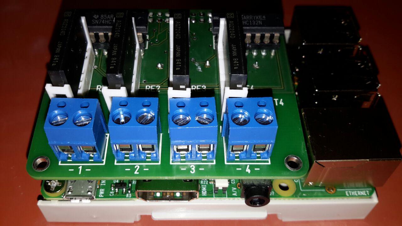

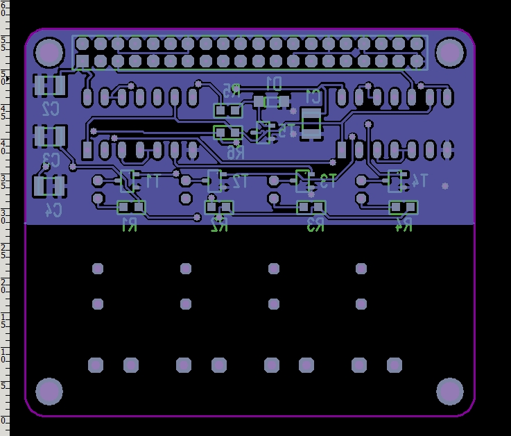

von Gerd E. (robberknight)
Das spricht umso mehr für Kleinspannung - Du willst keine Netzspannung
nur ein paar Millimeter über dem RPi anliegen haben.

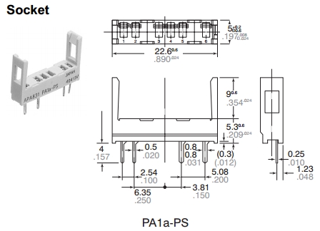

Wenn Netzspannung mit RPi, dann Relais in einem separaten Gehäuse. Z.B.
sowas hier:
https://www.conrad.de/de/p/relais-modul-rel-pcb7-passend-fuer-serie-c-control-585498.html
von Gerald K. (geku)
Das wird die Lösung sein. Netzspannung extern, dann brauche ich keine
isolierende Trennung zwischen den Aufsteckmodul und dem RPI.
Möglichst mit extener Verbraucher im Kleinspannungsbereiche auszukommen
und wenn es gar nicht anders geht extern für ausreichende Netztrennung
zu sorgen.

von Christian B. (luckyfu)
Diese fast immer total unsinnige Idee hält sich hartnäckig bei allen,
die nicht weiter als 2mm denken. Ich frage Dich: Wenn die Platine
zwischen den Bauteilpins durchtrennt wird: Wieviel Kriechstrecke habe
ich dann zwischen den Pins am Gehäuse des Bauteils? Merkste was? Das
ändert genau gar nichts.

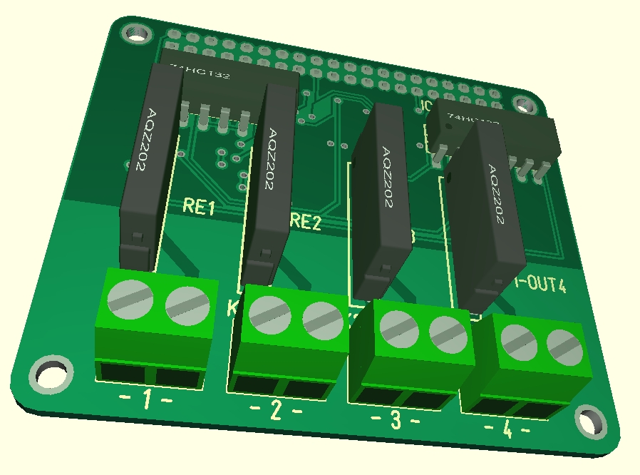

Ich habe mich für die Bauelemente AQZ202 und CPC1976Y entschieden.
Die Leiterplatte wird mit vier Sockel (s. Sockel.jpg) bestückt.
Damit ist es möglich verschiedene Bauelemente, je nach Anforderungen,
einzusetzen. Es gibt eine Vielzahl PIN-kompatibler Bauelemente.
Die vordere untere Seite der Leiterplatte wird zum Raspberry PI
isoliert.

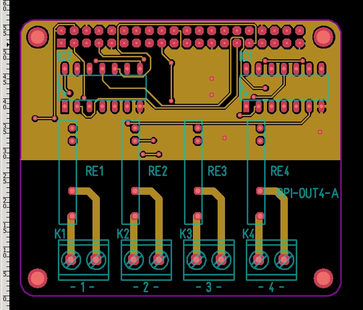

von Georg (Gast)
> isoliert.
Der Abstand der Ausgangspins zur GND Fläche ist zu gering - VIEL zu
gering.
Georg
> gering.
Danke für den Hinweis, werde ich korrigieren.
von *** (Gast)
> gering.
Da sollte man überhaupt keine Leitungen zwischen Netzspannungsgeführten
und Niederspannungsgeführten Leiterbahnen verlegen.
Weiter oben ist doch genug Platz und ein paar zusätzliche Dukos
verteuern das Board auch nicht.

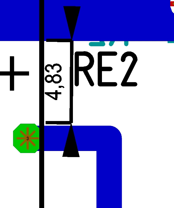

Ich habe die Sicherheitsabstände von 1,7 (RPI-OUT4.jpg) auf 4,8mm
(RPI-OT4-A.jpg) vergrößert. Der Abstand zu niederspannungsgeführten
Leiterbahnen und Massefächen ist größer 4,8mm. Das sollte reichen.

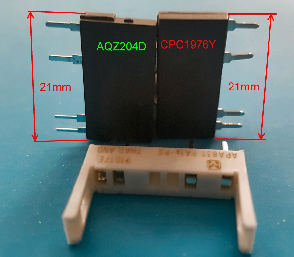

Der Sockel passt nur bedingt für den CPC1976Y, Führungsstege müssen
entfernt werden!

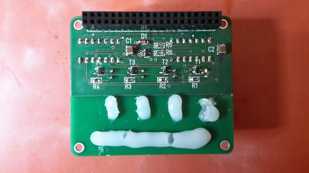

So sieht die endgültige Lösung aus .
Die Abstände zwischen Raspberry PI Logik und Ausgangsklemmen > 5mm
Isolation zwischen RPI und OUT4 Aufsteckmodul.
Aufsteckmodule:
PhotoMOS relay
AQZ202  60V / 3A
AQZ204D 400V / 0.45 A
Dual power SCR thyristor
CPC1976 20-240V / 2A
Umsetzung :
Alle Abstände der Klemmen >5mm und isoliert zur Elektronik des Raspberry
PIs.
Da sollte man sich dann auch noch die Definition von "Netzspannung" und
"Niederspannung" genau anschauen. Es könnte nämlich sein, dass man

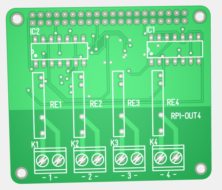

Nett mit Tendenz zum technischen Overkill auf der unteren Hälfte.
Auf der Oberen sieht das aber echt übel aus. Das ist ein fast leere
zweilagige Platine. Warum fahren da Leiterbahnen so unkoordiniert auf
beliebigen Umwegen durch die Gegend? Durfte das der Autorouter machen?
So ist es. Spielt aber bei der Geschwindigkeit keine Rolle.
Wichtig war mir, dass auf der Klemmenseite keine berührbaren blanken
Teile gibt.
von GeGe (Gast)
Wie schaut es unter der Klemmleiste aus, insbesondere am HDMI-Stecker
des Raspi?
Ist da genug Abstand? Wie wird der gewährleistet, sind da
Kunststoffbolzen vorgesehen?
> HDMI-Stecker des Raspi?
Ich habe 5mm Abstand zur Oberseite des HDMI-Stecker.
Es lässt sich ein Isolierplättchen mitschrauben.
Welches Material ich für die Schrauben verwenden werde muss ich mir noch
ansehen.
Lothar M. schrieb:
> Das ist ein fast leere zweilagige Platine. Warum fahren da Leiterbahnen
> so unkoordiniert auf beliebigen Umwegen durch die Gegend? Durfte das der
> Autorouter machen?
Umso schlimmer ist es, wenn der Autorouter bei Leiterbahnen keine kurze
Wege nimmt, obwohl die Leiterplatte fast leer ist. Wenn man sich das
Resultat des AR ansieht kann man keine Strategie erkennen.
