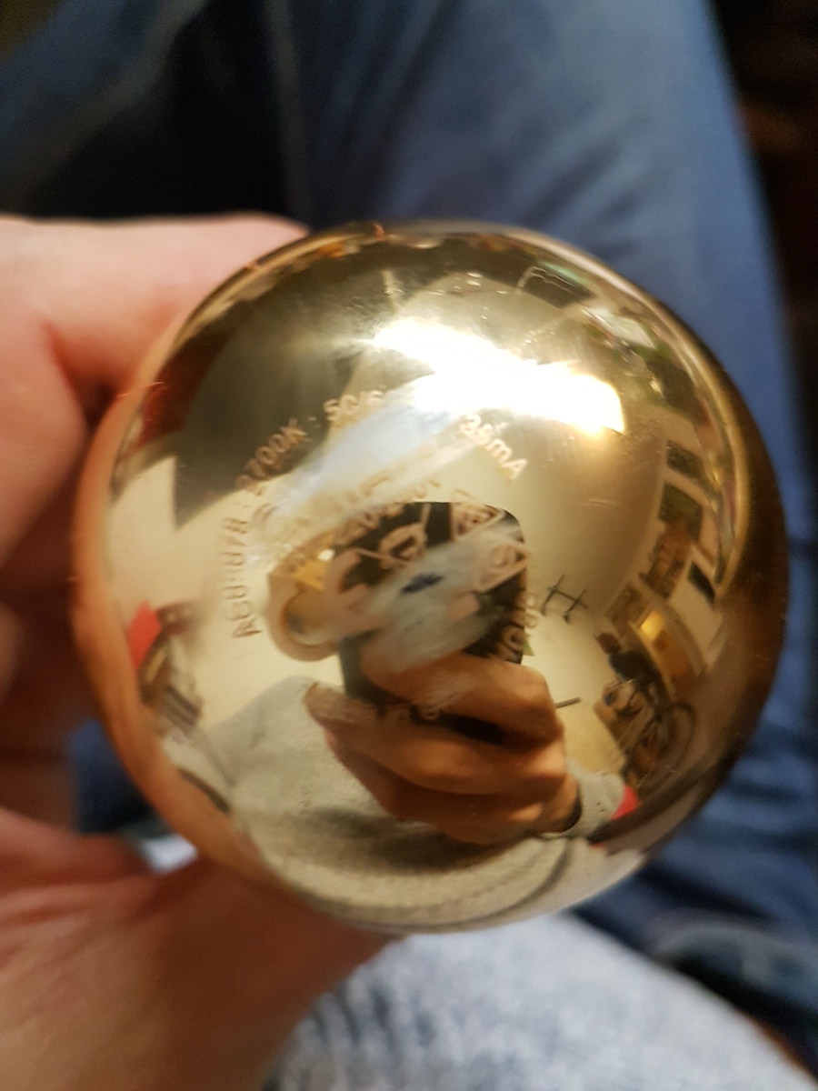

Nabend Da freut mal sich auf die passenden Leuchtmittel für die Weihnachtsgeschenke und dann das :-( Wie man auf dem Bild schwer erkennen kann, löst sich die goldene Beschichtung bei dem Versuch die Beschriftung zu entfernen mit ab. Egal ob mit nem Skalpel oder einem blauen Radiergummi. Weihnachten eilt auf mich zu, ich brauche 10 - 12 LED Filamentlampen E27 in gold/messing OHNE Aufdruck. Oder eine gute Idee, den Aufdruck von den Osram Lampen runter zu bekommen. Terpentin, Aceton Nitroverdünnung machen nix... Danke und verzweifelten Gruß Kolja

Kolja L. schrieb: > löst sich die goldene > Beschichtung bei dem Versuch die Beschriftung zu entfernen mit ab Natürlich tut sie das, das ist ja auch kein Aufdruck, sondern die Beschichtung selbst ist mattiert, z.B. durch Ätzen oder Laser. Aber wenn du wirklich so bescheuert bist dass dich das stört dann nimmm Schmirgelpapier. Georg

wenn die schicht aussen metallisiert (und damit leitend) ist.. vergolde das Ding doch einfach nach (elektrolyseset gibt's billig im Bastelladen sub 20€ mit gold und silber elektrolyt) mit 1000er-2000er papier vorher und weichem Tuch nachher und schwupp sollte der Aufdruck nahezu unsichtbar sein

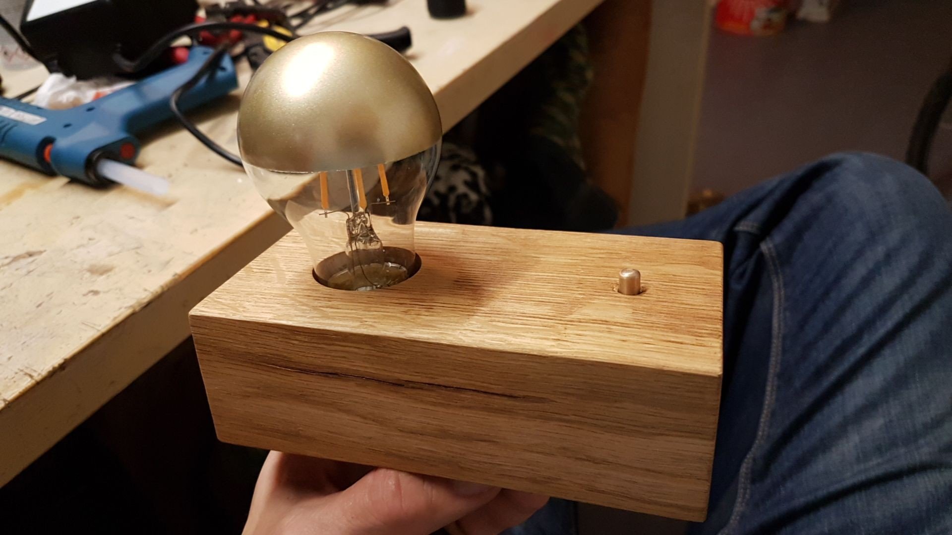

Lösung: Aufdruck runterschleifen, Goldbeschichtung geht stellweise mit ab und dann mit edding permanent gold drüber lackieren. Hat den netten Nebeneffekt, dass mir die Farbe besser gefällt und die Spiegel lichtdichter werden.
#6077427
Kolja L. schrieb: > Lösung: Die Leuchte kommt mir doch bekannt vor. Nun ordentlich geschliffen und mit einem verbesserten Schalterknopf sieht das gleich viel besser aus als im anderen Thread.
