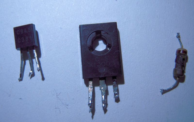

ich repariere grade ein Netzteil "Adapter für Zigaretten-Anzünder",
nicht baugleich wie ebay 301287906765, aber funktional identisch.
Die abgebildeten Bauteile habe ich als defekt identifiziert.
Der kleine Transistor ist beschriftet mit C945 C331, da vermute ich das
es das es ein 2SC945 ist. Oder doch ein 2sc331? Dann past aber das
Gehäuse nicht.
Der große Transistor ist beschriftet mit X13003, aber laut Datenblatt
gibt es den wohl eher nicht im TO-126 Gehäuse, oder vielleicht doch??
Der Widerstand ist nicht ganz so schlimm drauf wie er aussieht. auf der
einen Seite ist die Farbcodierung noch als 15 Ohm zu ermitteln, er geht
auf Bein1 vom dicken Transistor
Hat jemand einen sachdienlichen Hinweis für mich?
OP #6074992
jetzt bräuchte ich vielleicht doch noch mal einen Tip:
Es handelt sich bei der Schaltung um ein primärseitig "diskret"
aufgebauten Wandler (d.h. nur die beiden Transistoren, kein Regler-IC,
ein bichen Hühnerfutter). Dann der Trafo, und sekundär eine einfache
Gleichrichtung mit Elko, die 12V 500 mA bringen soll.
Neben den schon identifizierten Bauteilen ist primärseitig auch noch
eine "normale" Kleinleistungsdiode (Platinen-Bestückungsaufdruck: "D7",
Bauteile-Aufdruck total unleserlich) und eine Z-Diode
(Bestückungsaufdruck "DZ", Bauteile-Aufdruck "<unleserlich>V2")
verstorben. Beide Bauteile sind vom Halb-Leiter zum Ganz-Leiter mutiert.
das <unleserlich> der Z-Diode ist trotz guter Lupe nicht genau zu
identifizieren, da der Aufdruck nur noch fragmentweise vorhanden ist.
"mit gutem Willen" könnte ich aus dem <unleserlich> eine 6 hineindeuten.
Vor dem vermuteten 6 steht noch etwas, das könnte ein Firmenlogo sein.
Nach meinem Wissen werden eh immer nur die "Kleinspannungs-Zdioden" an
den Nachkomma-Stellen mittels   xxxVy gekennzeichnet, und 6V2 ist ja
kein unwahrscheinlicher Bauteile-Wert.
ehe ich mich aufmache, den Schaltplan dieser Schaltung zu erfassen: Hat
jemand irgendwo ein vergleichbares "Referenz-Design" im Internet parat,
und ergibt "an dieser Stelle" eine Z-Diode 6V2 Sinn?
Gast #6075017
Wie wär's denn mal mit einem Stromlaufplan. Handgezeichnet und
abfotografiert ist sicher auch OK. Dann weiß sicher jeder, was Du genau
meinst. Aus dem Text ist mir das jeden falls nich so klar.
