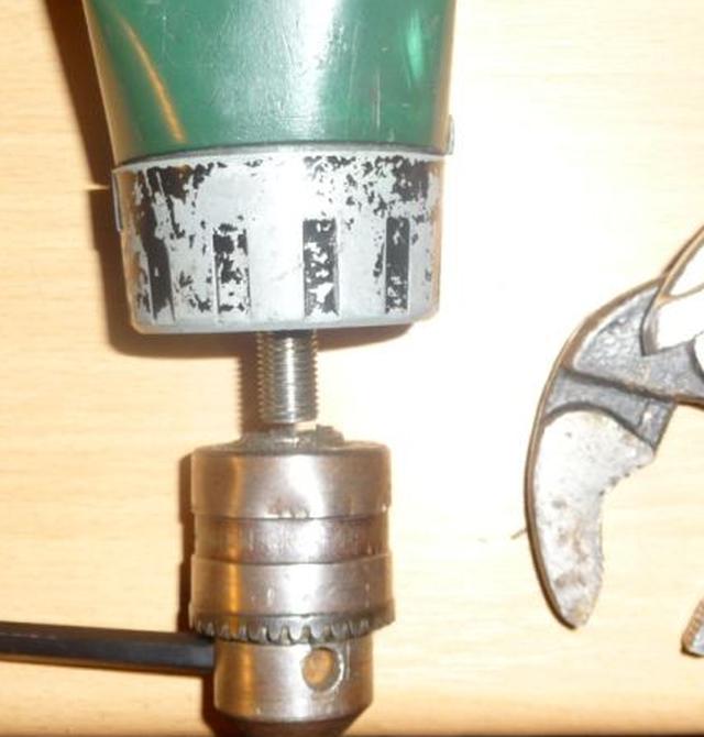

Die alternative Lösung für alle die vor dem gleichen Problem stehen:
Das Aggregat Motor+Getriebe war wegen Wartung bereits ausgebaut und die
Idee mit dem Futter kam danach. Obs auch ohne Ausbau des Aggregats geht
wurde nicht probiert, der Schrauber wurde erst nach dieser Aktion
montiert  und auch das Foto kam danach.
Nach den Videoanleitungen auf Youtube sinds drei Schritte:
1) Innenschraube mit Linksgewinde rechtsherum lösen und heraus holen.
2) Einen Inbusschlüssel mit dem kurzen Schenkel ins Futter einspannen.
3) Mit einem Hammerschlag auf den Inbusgriff das Futter lösen.
Hier gelang schon #1 nicht. Die bereits gelöste Schraube wollte nicht
heraus. Probiert wurden eine Winkelspitzzange, eine Pinzette und ein
Stift mit Widerhaken unterm Schraubenkopf. Erstere rutschten ab,
letzterer verkantete stets.
Idee: anstatt nach #2 einen Inbus mit dem kurzen Schenkel in der Mitte
festzuzurren wurde die lockere Schraube festgezurrt und ein Inbus mit
dem langen Schenkel in eines der Spannschlüssellöcher geklopft.
4) Die Schraube wurde mit Gripp- und einer Wasserrohrzange eingespannt
5) ein Inbusschlüssel wurde mit dem kurzen Schenkel nach oben und mit
6) Ein Hammerschlag auf den Kopf des kurzen Schenkels löste das Futter.
von MaWin (Gast)
Akkulader schrieb:
> ein Inbus mit dem langen Schenkel in eines der Spannschlüssellöcher
> geklopft.
Unsinn, da steckt man den Spannschlüssel rein. Dann 6.
von Akkulader (Gast)
Wenn so ein Schlüssel aber nicht mehr existiert - Weg mit dem Dreck!
von Harald W. (wilhelms)
Was macht man denn sonst mit einer Bohrmaschine, in die man keine
Bohrer mehr einspannen kann?
Guter Tipp: Man kann solche Schlüssel auch kaufen!
Das veraltete Schraubfutter tauschen gegen ein Schnellspannfutter eines
abgerauchten Schraubers. Genau das war der Zweck der Übung.
von MaWin (Gast)
Achso, das alte Futter hättest du also auch abflexen können.
Das erklärt, warum du es bedenkenlos durch reinwürgen eines Imbus
ruinierst.
Solltest du aber dazu sagen.
Nun hast du also ein Futter das im Linkslauf den Gewindeschneider wieder
rausfallen lässt, und das linkslauffeste Backenfutter entsorgt.
