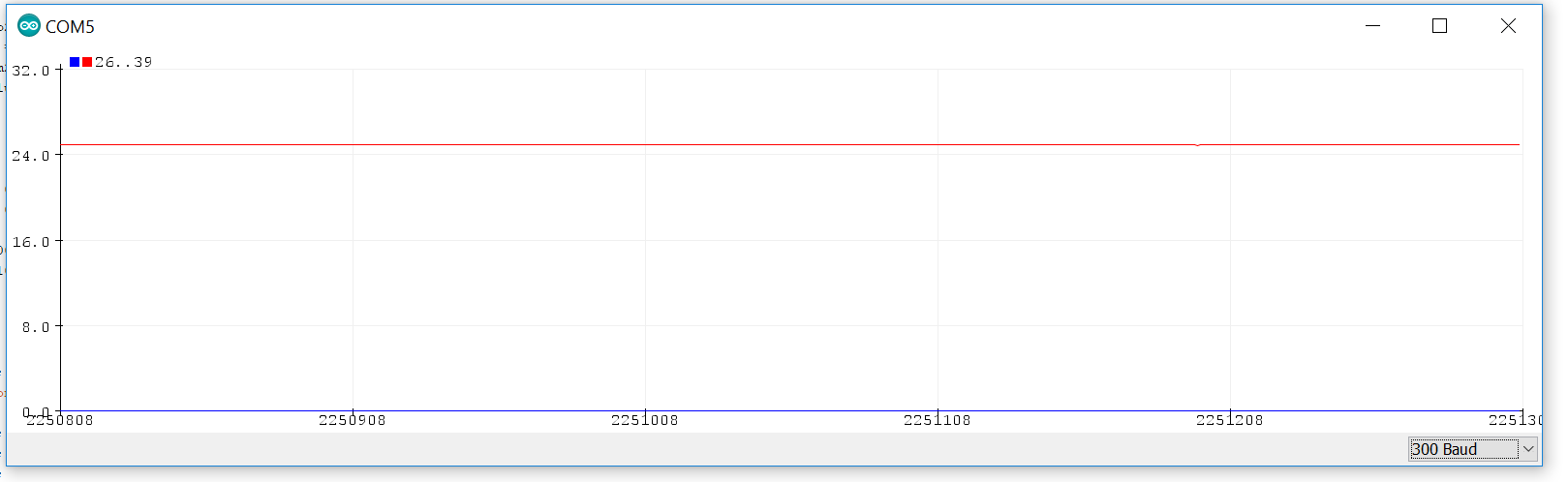

Hallo Community,
hab heute mal ein bisschen mit dem Serial Plotter gespielt um mir
Messergebnisse auszugeben.
Aktuell will ich wie auf dem Bild zu sehen eine Temperatur und das
dazugehörige PWM-Signal (0/1) ausgeben lassen, das funktioniert auch
soweit.
Nur mein Problem ist, ich müsste noch die x-Achse skalieren damit ich
ein schönes PWM-Signal bekomme. Aktuell ist es kaum erkennbar.
Weiß jemand wie man hier die x-Achse skalieren kann?
Ich verwende aktuell folgenden Code.
Serial.println(pwm_state1);
Serial.print(",");
Serial.println(x_temp1);
Alex
Das ist korrekt, aber das halte ich für einen Schreibfehler, denn die
x-Achse ist im Plotter fest die Zeit und mehrere übertragene Werte sind
mehrere Kurven im Diagramm.
Soweit ich sehe, kann man den PWM-Wert nicht sehen, weil zu klein, "er
kommt nicht hoch". Da hilft dann, vor der Übertragung die Zahlen im
Arduino zu multiplizieren.
Wenn man tatsächlich "hoch" die Temperatur und "quer" den PWM-Wert sehen
will, muss man die Daten in Excel ansehen oder den Arduinoplotter
überarbeiten.
