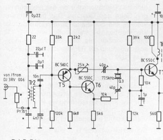

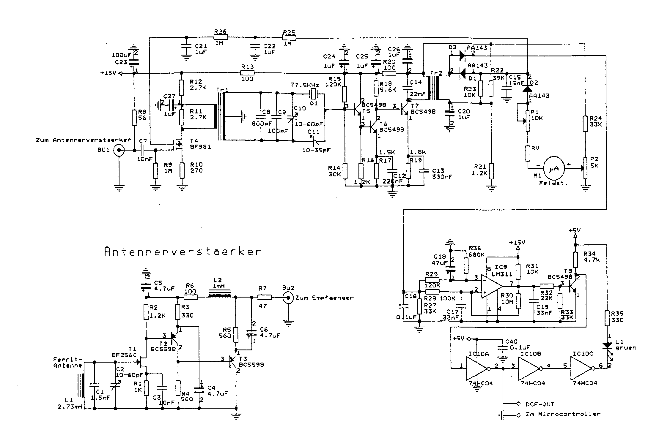

Hi, hab eben in den Tiefen meines Rechners das gefunden. Gefaellt mir. Wenn ich darueber nachdenke, faellt mir noch ein, dass das mal eine Diplomarbeit war. Keine Ahnung mehr ueber die Herkunft. Die Induktivitaeten zu berechnen faellt mir nicht schwer, sie zu wickeln auch nicht. Jedoch hab ich keine Ahnung fuer die Uebersetzungsverhaeltnisse, sek-pri bei Tr1 und pri-sek bei T2. Kennt wer diese Schaltung und hat gegebenenfall mehr kopiert ... ? Danke fuers nachdenken Gruesse Gert

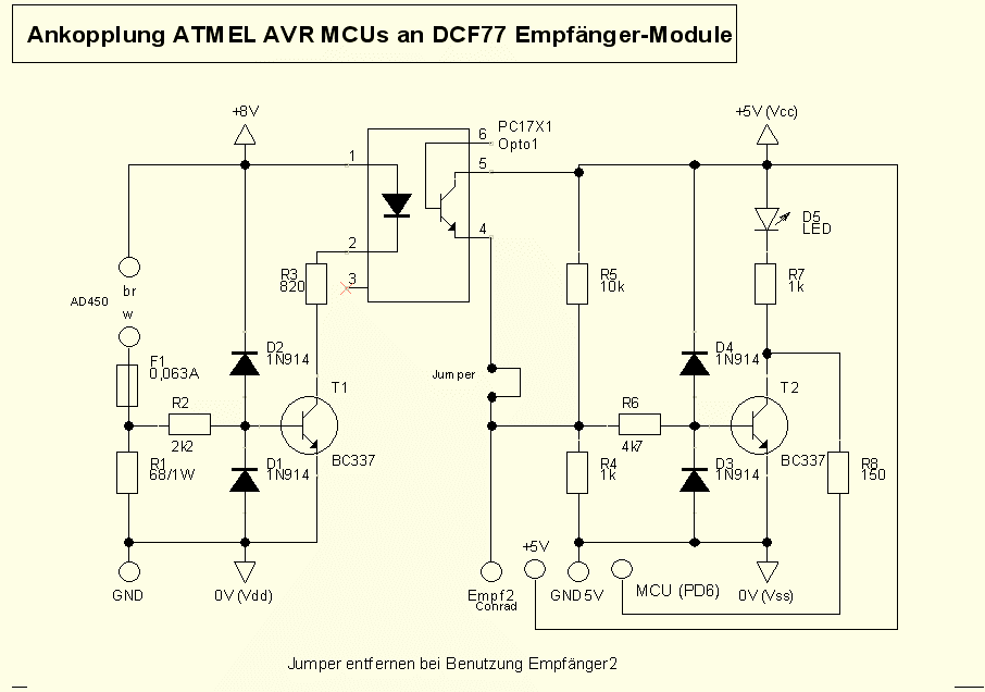

Bernd schrieb: > So ein Aufwand mit den 'Zusatzschaltungen', den er da treibt > (Transistorgrab). Du hast aber schon mitbekommen, daß verschiedene Module nur ein paar µA liefern können?
npn schrieb: > Du hast aber schon mitbekommen, daß verschiedene Module nur ein paar µA > liefern können? Das sollte für den CMOS-Eingang eines MC ja dicke reichen. Die LED kann man einfach an einen Ausgang des MC klemmen. Der Ausgang wird z.B. im Pin-Change-Interrupt nachgeführt. Auch die Spannungsverstärkung kann man einsparen. Der Komparatoreingang des AVR schaltet schon bei 1,1V um.
npn schrieb: > Bernd schrieb: >> So ein Aufwand mit den 'Zusatzschaltungen', den er da treibt >> (Transistorgrab). > > Du hast aber schon mitbekommen, daß verschiedene Module nur ein paar µA > liefern können? Ein zusätzlicher Wald und Wiesentransistor zur Verstärkung sollte wohl kein Problem sein.
#6078001

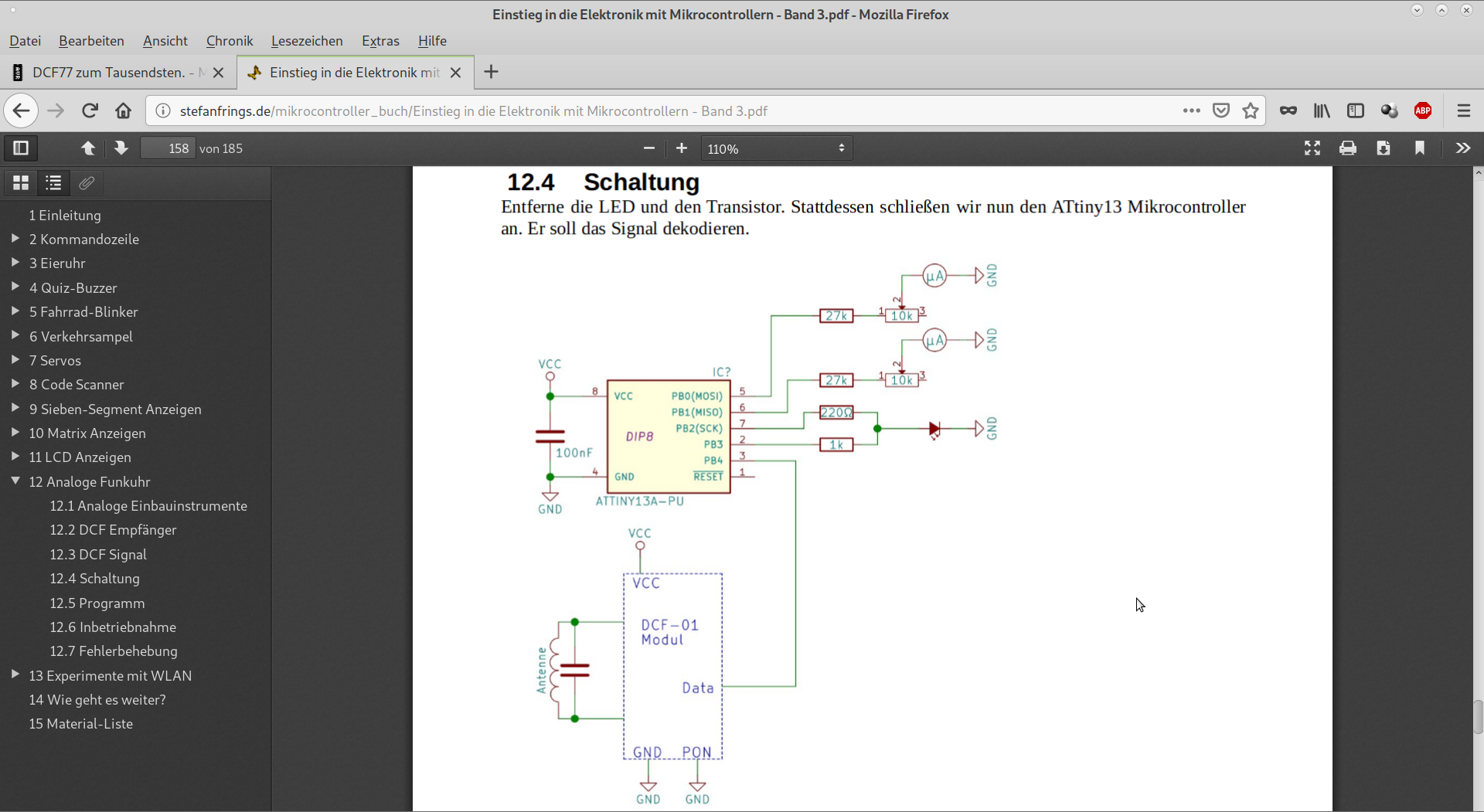

Peter D. schrieb: > Das sollte für den CMOS-Eingang eines MC ja dicke reichen. > Die LED kann man einfach an einen Ausgang des MC klemmen. Kann ich bestätigen, siehe Anhang. Hier wurden zwei Ausgänge zum Ansteuern der LED verwendet, um zusätzlich zu den DCF-Impulsen auch zu signalisieren, ob der Empfang erfolgreich ist. Hätte man auch mit PWM machen können, allerdings bekommt man für nicht benutzte Pins kein Geld zurück. Quelle: http://stefanfrings.de/mikrocontroller_buch/Einstieg%20in%20die%20Elektronik%20mit%20Mikrocontrollern%20-%20Band%203.pdf
Hi, in der Schaltung oben https://www.mikrocontroller.net/attachment/438841/_DCF77.jpg erfolgt DC-Versorgung des abgesetzten Vorverstärkers mit Antenne über "Fernspeisung". Beim Conrad Modul brauche ich mindestens drei Leitungen. Einmal Vcc Einmal Data/DCF77 Und gemeinsame Masse. Es geht auch mit Stromschnittstelle und nur zwei Adern. Wobei die Polung egal ist, weil ein "Brückengleichrichter" im AD450 schon eingebaut ist. Die Sache mit dem Optokoppler wird dann interessant, wenn man evtl. einen Blitzschutz braucht. ciao gustav

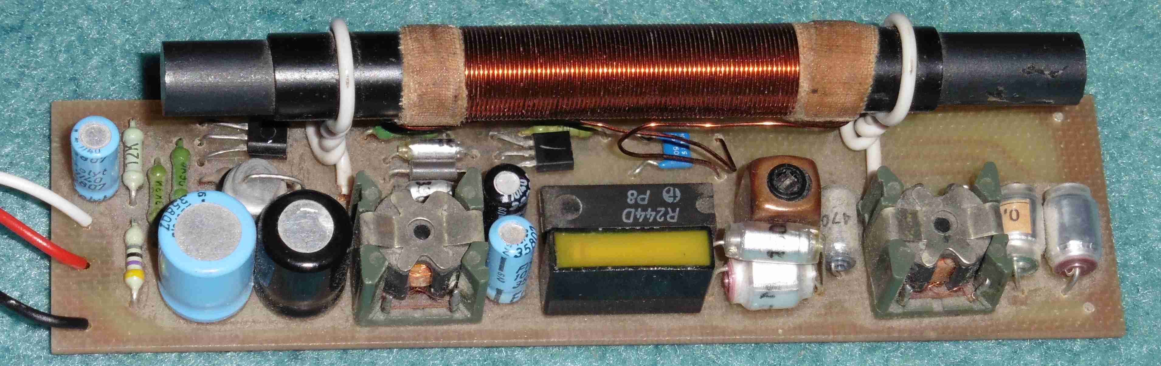

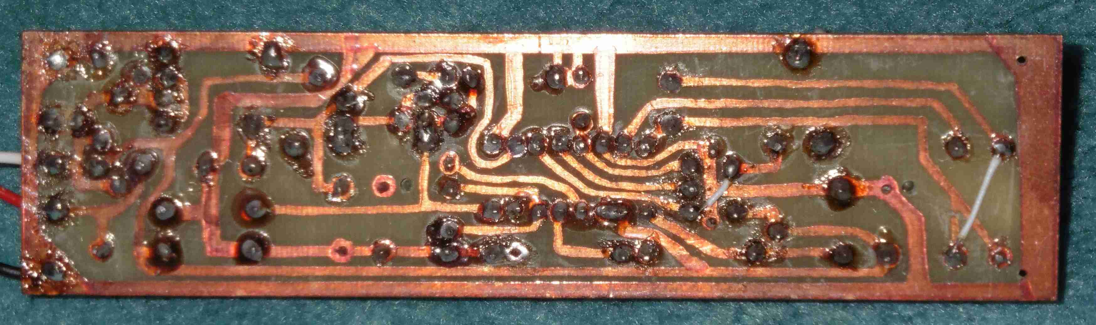

77,5kHz-Quarze waren in der DDR schwer zu kriegen. Ich habe daher einen 4-Kreis Superhet mit A244 aufgebaut. Die beiden ZF-Topfkerne habe ich selber gewickelt (etwa 2kHz).

Peter D. schrieb: > 77,5kHz-Quarze waren in der DDR schwer zu kriegen. Ich > habe daher einen 4-Kreis Superhet mit A244 aufgebaut. > Die beiden ZF-Topfkerne habe ich selber gewickelt > (etwa 2kHz). Coole Sache. Schaltplan gibt's vermutlich nicht? -- Ist auch nicht wirklich ein Problem; kann man ja als Silvesterrätsel von der Platine abnehmen. Danke.
Aus der Hüfte: Trafo übersetzung T1 primär 1/10 sekundär 2,7 kohm zu 27 kohm (30k ||120k), T2 Primär 1/2 sekundär 5 kohm zu 10 kohm, ergibt sich aus angrenzenden Impedanzen (Widerstandsanpassung) Namaste
Michael M. schrieb: > > Vielleicht sagt Gert mal etwas dazu,wie er sich den Einsatz des > Empfängers vorstellt... Eigentlich brauche ich nur den Sekundentakt fuer eine Uhr, der Empfang ist hier fast 0 (am Rand zu Westpolen). In meiner Werkstatt braucht die Uhr mehrere Tage zum synchronisieren. Wenn sie die Zeit erstmal hat, scheint es besser zu klappen. Zumindest kann ich keinen Unterschied zur Rechnerzeit (ordentliches BS mit NTP, kein Win oder Linux) feststellen. Einen Sekundentakt kann man auch immer wieder mal gebrauchen ... Dann denke ich auch an Experimente, das Signal von der Antenne halbwegs zu symmetrieren, um es ueber ein Kabelpaar eines bereits verlegten CAT6 zu uebertragen. Die Antenne soll ins Dachfirst unseres alten Bauernhaus, bis zu meiner Werkstatt sind es rund 30mtr. Das ggnfls. doch ein Koaxialkabel noetig ist, ist nebensaechlich und an einem Sa nachmittag einfach durchfuehrbar. Und dann waeren noch Experimente, das Signal der Antenne dezent zu verteilen ... Angedacht sind eine oder zwei Windungen ums Haus. Die Nachbarn werden es hoffentlich danken, sie haben dieselben Probleme. Wenn ich mich vertue, und sie verpennen es, dann ich auch. Ich noch eins mehr, bei jeden Blitz gehts kaputt ... aber auch das ist loesbar und nicht definitiv Thema dieses Threads. Hab jede Antwort gelesen ... Wenn ich jedoch Postings lese: "Mache dies oder das" "Das geht so" etc, dann antworte ich nicht. Es ist auch kein MC involviert. Es ging um die Abschaetzung der Uebersetzungsverhaeltnisse der beiden Uebertrager bzw. ob einer die Schaltung kennt und ggfls. mehr weiss.
Winfried J. schrieb: > Aus der Hüfte: > > Trafo übersetzung > T1 primär 1/10 sekundär 2,7 kohm zu 27 kohm (30k ||120k), > T2 Primär 1/2 sekundär 5 kohm zu 10 kohm, > > ergibt sich aus angrenzenden Impedanzen (Widerstandsanpassung) Vielen Dank, nun weiss ich "halbwegs", wie ich weiterrechnen kann ... Danke

Hallo Gert, Der Grund für den Trafo-Hokus-Pokus liegt darin den 75,5 kHz Quarz nicht zu belasten des Halb erst hoch spannen, filtern und dann zwischen verstärken und vor dem Gleichrichten noch mal leicht hoch setzen um die Spannungsverluste an den Gleichrichterdioden zu überwinden. das sollte mit vorgespannten dioden und OP oder OPV als Präzisionsgleichrichter erheblich besser gehen. Aber die originalschaltung ist halt oldschool geht auch. Namaste

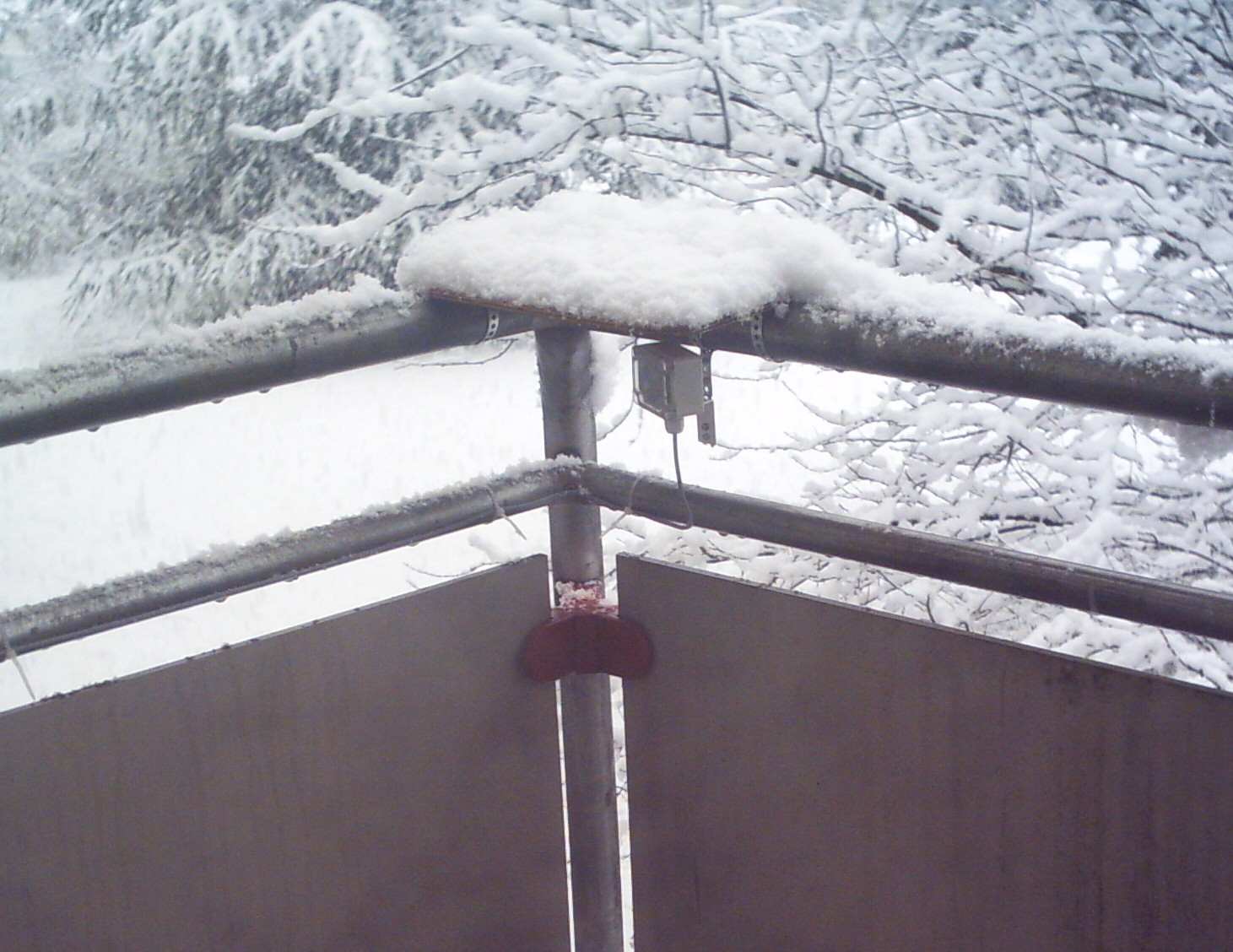

Erich schrieb: > Allerdings handelt es sich hier um ein recht hochpreisiges Produkt. > Der Hersteller nennt freiwillig gar keinen Preis ("Zugang anfordern"), Hi, bei mir kostete es 171,84 Euro Projektnummer auch nötig. Die BNetzA hatte mir empfohlen, die Empfangssituation gerätemäßig zu verbessern, da deren Störungsmessung ergab, dass der "Nebel" nur durch Änderung des Standortes der Antenne lichter werden würde. Und wenn es nicht anders geht, am ausgedienten Fabrikschornstein montieren. ciao gustav

Michael M. schrieb: > Michael M. schrieb: >> Kannst ja nochmal in >> den UKW-Berichten '84/1 u.f. stöbern. siehe Anhang (Schaltbild-Ausschnitt)
