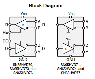

Ich möchte eine kleine Schaltung nachbauen um ein UART Tx/Rx Signal an
ein Gerät mit RS-485 Schnittstelle anzuschließen. Dazu habe ich den
Schaltplan der originalen Platine nachgezeichnet. Die Spannungsregelung
ist soweit klar und kein Problem, aber der SN65HVD71 ist nur schwer
aufzutreiben. Ich würde ihn gerne durch ein leichter zu bekommendes
Bauteil ersetzen. Könnt ihr mir einen Tipp geben, was ich da verwenden
kann? Das Originalteil hat die Anschlüsse A,B,Y,Z, alles was ich sonst
in die Richtung gefunden habe hat z.B. RO,RE,DE,DI,Enable und was weiß
ich nicht noch alles. Da steige ich nicht durch.

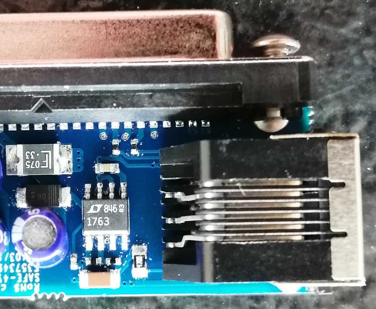

Im Schaltplan fehlt ein SMD Bauteil, dass ich nicht identifizieren kann.
Direkt an Pin 1 von der RJ12 Buchse in Serie. Was kann das sein?

Achim S. schrieb:
> Das Originalteil hat die Anschlüsse A,B,Y,Z alles was ich sonst in
> die Richtung gefunden habe hat z.B. RO,RE,DE,DI,Enable und was weiß ich
Der SN65HVD71 ist ein Baustein für RS485 Full Duplex und kann ersetzt
werden durch 2 MAX485 o.ä., wenn man einen fest auf Senden (TXD) und den
anderen fest auf Empfangen (RXD) verdrahtet. Die ganze Nummer inkl. der
Originalschaltung ist aber nicht für Halbduplex geeignet, was die
meisten RS485 Geräte aber haben.
Wird eine kleine Ferritdrossel sein. Die muss den Strom vertragen,
während der Bauteilewert nicht ganz so wichtig ist. Eine 47µH-220µH
Drossel wirds wohl tun.

Das Problem ist, dass ich relativ wenig Platz habe und diese Schaltung
gleich drei mal parallel aufbauen muss. Das wären dann sechs ICs plus
Spannungsregler, ich glaube das wird zu groß.

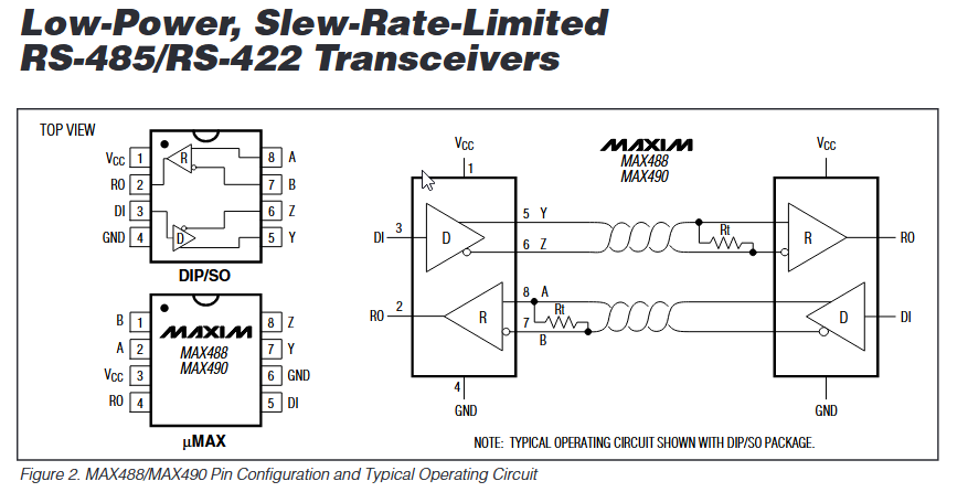

Das ist ja das Problem, ich habe keine Ahnung wie ich da den passenden
finde.
Ich habe gerade einen Blick aufs Datenblatt geworfen und würde meinen
MAX488 wäre der Richtige?
Wenn der kompatibel ist, muss ich dann bei der Beschaltung noch irgend
was beachten? Oder kann ich das 1 zu 1 von der Originalschaltung
übernehmen?

Achim S. schrieb:
> würde meinen MAX488 wäre der Richtige?
Der kann das. Und noch einige andere.
> ich habe keine Ahnung wie ich da den passenden finde.
Er muss Treiber für beide Richtungen und damit einzeln zugängliche A,B
und X,Y Pins haben (Stichwort: full duplex).
Achim S. schrieb:
> Also Transmit vom periphären Gerät an R vom Chip und Receive an D?
Sieh dir die Richtung der beiden Treiber an: R ist der Ausgang des RS422
Empfängers. Der muss also an den RX Eingang des µC.
Und D ist der Eingang des RS422 Treibers, der muss an den TX Ausgang
des µC.
> übernehmen?
Die Pins müssen natürlich passen. Ich vergleiche das jetzt nicht, aber
z.B. A des MAX488 muss an das gleiche Netz wie A des SN65HVD im
Originalschaltplan.

von kghgdhuh (Gast)
Kann dir von den MAX ohne externe Schutzbeschaltung aus eigener
Erfahrung nur abraten. Die sterben reihenweise.
https://m.reichelt.de/rs485-1-treiber-1-empfaenger-so-8-ltc-485-is8-p161300.html?&trstct=pos_0
Der LT ist deshalb so teuer, weil der diese Schutzschaltung alles schon
intern hat und dadurch wesentlich unempfindlicher ist. Würde dir denn LT
aus dem Link empfehlen.

Super Tipp, Danke!
Habe den MAX3488ESA jetzt aber bei RS ausfindig machen können. Auch
gibts den im 10er Pack direkt aus China für ein paar Euro. Kann man das
machen oder kauft man da die Katze im Sack?

von Achim S. (katschunga)
Ich habe jetzt bei Arrow den originalen SN65HVD71 bestellt.
Bei der Gelegenheit noch eine Laienfrage. Was für ein Bauteil ist das?
Liegt zwischen der Verorgungsspannung und GND. Ist das eine Zenerdiode
als Überspannungsschutz?
Edit: So wird's wohl sein. Danke, trotzdem! :-)
