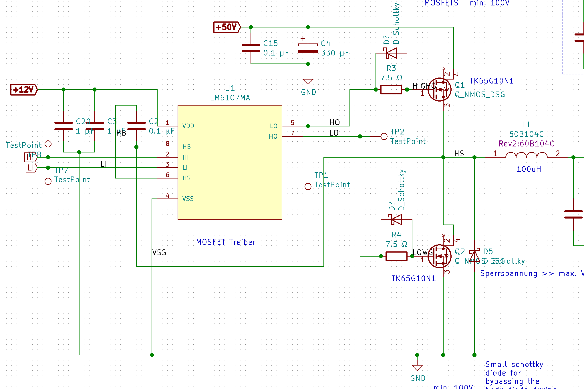

Hallo Zusammen,
zurzeit bastel ich mit dem LM5107 von TI rum und versuche in einer
Buck-Converter Schaltung zwei MOSFETs mit dem Treiber anzusteuern. Das
gelingt auch soweit sehr gut. Insofern, dass alles wie erwartet
funktioniert, inklusive LM5107.
Nun ist es leider allerdings so, dass jetzt mitlerweile der zweite
LM5107 überrachend den Geist aufgegeben hat. Die Schaltung funktionierte
genauso so wie sie sollte und blötzlich ist ein Surren aus Richtung der
Leiterplatte zu hören und die STrombegrenzung des Labornetzteils zur
Versorgung des Buck-Converters greift ein. Beim ersten Mal habe ich nach
längerem Ausprobieren den Treiber-IC getauscht und alles funktionierte
wieder einwandfrei, allerdings habe ich keinen mehr zum Tauschen und
irgendwo muss es ja klemmen ;)
Der LM5107 wird über ein PWM-Signal eines STM32 mit negierten Channel
angesteuert. Als Totzeit zwischen Ein und Ausschalten hatte ich ca.
150ns eingestellt.
Im Anhang ist die Schaltung mit dem Treiber zu sehen. Ich habe keine
genaue Vorstellung woran es liegen könnte, dass ich mittlerweile den
zweiten Treiber zerstört habe. Wenn ich mich nicht irgendwo vertan habe,
habe ich mich ja an die Application Note gehalten.
Gruße RH

Gast #6077058
Ingo L. schrieb:
> Du hast auch HO und LO vertauscht!
Irgendwie hat KiCAD das Schaltsymbol vollkommen durcheinandergewürfelt.
Ich hab nochmal kontrolliert. Auf der Leiterplatine sind alle Pins
richtig verbunden (auch HO und LO)
An und für sich funktionierte die Schaltung wie gesagt auch einwandfrei.
Ansonsten hätte ich den Highside-FET ja auch garnicht ansteuern können.
Gast #6077076
dann zeig mal das gesamte Layout. Der Schaltplan ist jedenfalls falsch
(und das erleichtert die Analyse natürlich nicht).

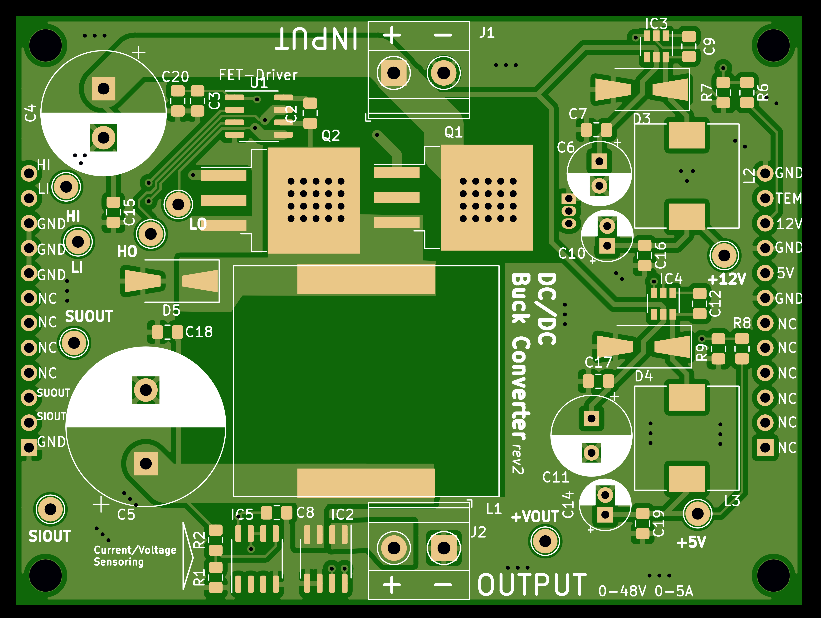

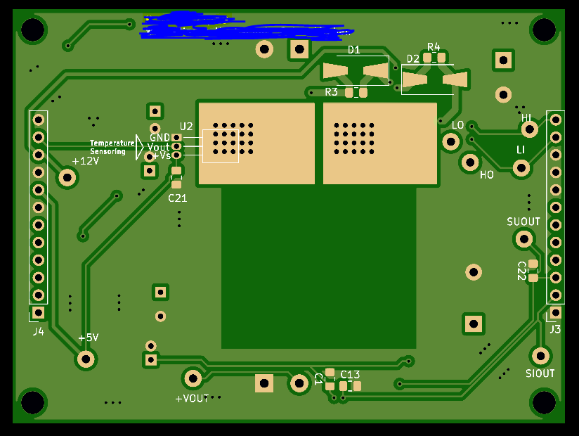

Gast #6077137
RH schrieb:
> Leider komme ich gerade nicht mehr an den Rechner mit dem Layout.
> Deswegen hier nur die Ansichten aus den JLC-PCB GerberViewer...
Die Steuerkreise für die beiden FET sehen nicht sehr schön aus (weil du
das Gimmick aus Diode und Gatewiderstand eingebaut hast). Da HI und LI
bei dir getrennte Signale sind: kannst du die Überschneidung nicht durch
entsprechendes Timing dieser beiden Signale verhindern?
Ich komme im Moment nicht dazu, aber vielleicht zeichne ich dir heute
abend mal die beiden Steuerkreise (samt deren unerwünschter parasitärer
Induktivität) in deine Bilder ein. Oder du kannst es ja gerne vorab mal
selbst probieren.
Ob das allein schon der Grund für deine zerstörten Bausteine ist, kann
ich im Augenblick noch nicht sagen - aber an deiner Stelle würde ich das
im Layout zu verbessern versuchen.

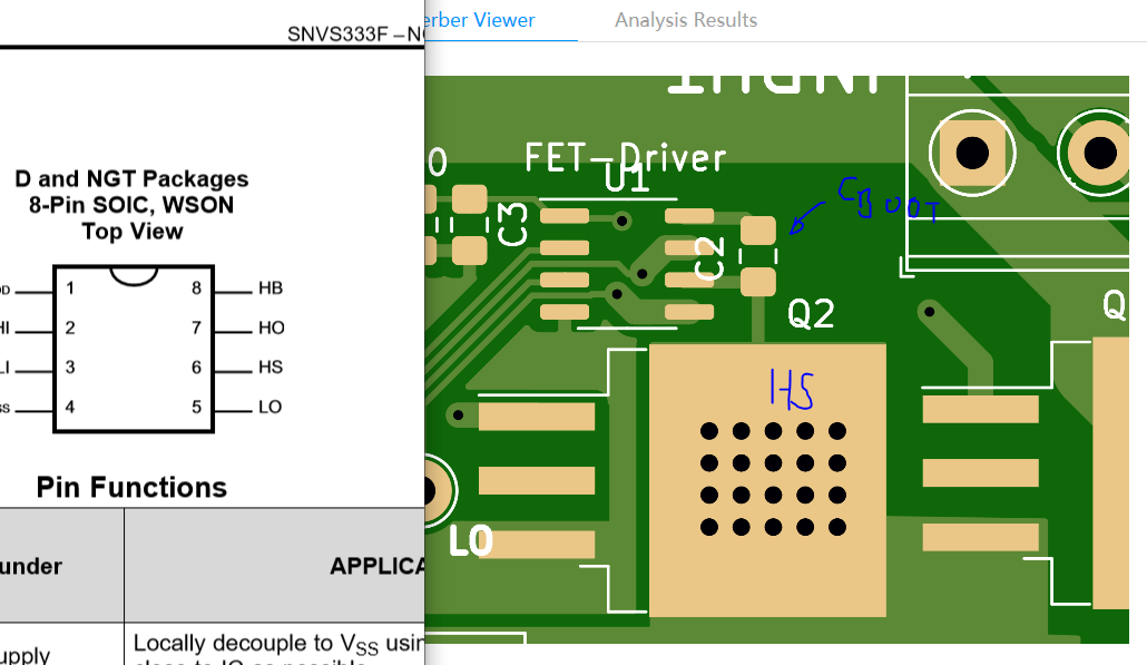

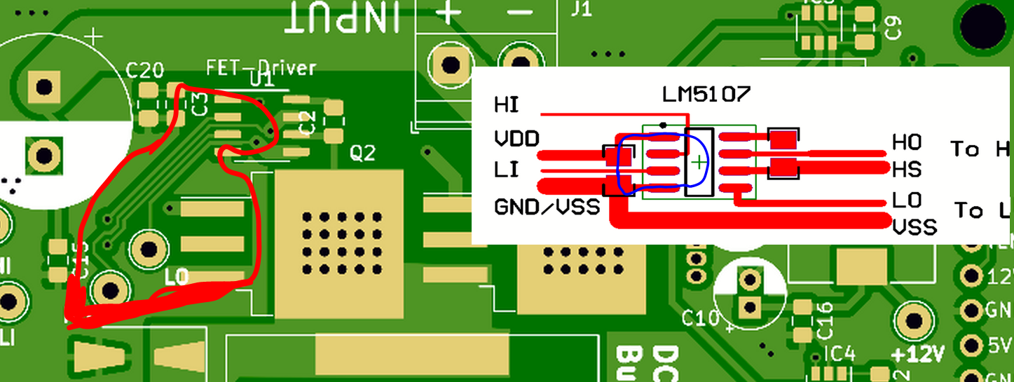

Gast #6077171
OK, ich nehme folgendes ein Stück weit zurück:
Ich hab mich durch die langen Leitungen vom Gatetreiber zu deinen
Testpunkten irritieren lassen. Aber darüber fließt der Gatestrom ja gar
nicht - die Steuerkreise zwischen Gatetreiber und FET sind vielleicht
nicht perfekt, aber auch nicht gar so schlimm, dass ich deswegen eine
Zerstörung des Treiberbausteins erwarten würde.
Was mir jetzt am schlechtesten gefällt ist die Stabilisierung deiner
Versorgung für den Treiber (das Netz aus C20, C3 und U1). Die
Masseverbindung von C20 und C3 zu U1 ist viel zu lang und läuft zum Teil
über die Stromschleife, die in deinem Lastkreis umkommutiert wird.
Vergleich das mal mit der Anbindung des Stützkondensators im
Layoutvorschlag im Datenblatt des Treibers.
Und miss mal im Aufbau nach, wie die Versorgungsspannung deines Treibers
tatsächlich aussieht und wie die Eingänge HI und LI deines Treibers real
aussehen - und zwar alles relativ zum VSS-Anschluss des Treibers.
Evtl. wackelt dein VSS am Treiber um mehr als 300mV (ohne dass HI und LI
entsprechend mitwackeln). Dann verletzt du die max ratings für die HI
und LI Eingänge, und das könnte nach einiger Zeit zu einem Latchup
führen, der den Treiber zerstört.
Gast #6077437

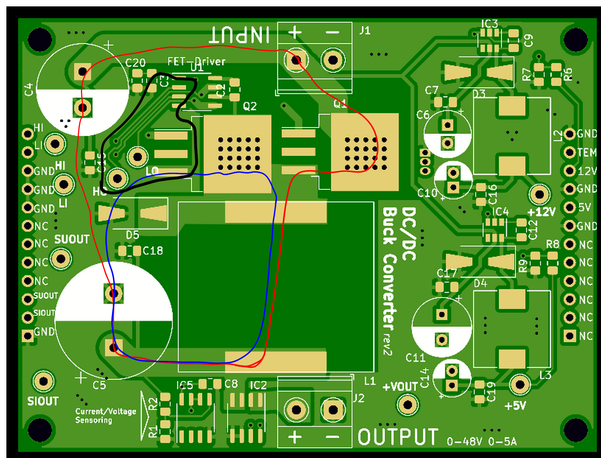

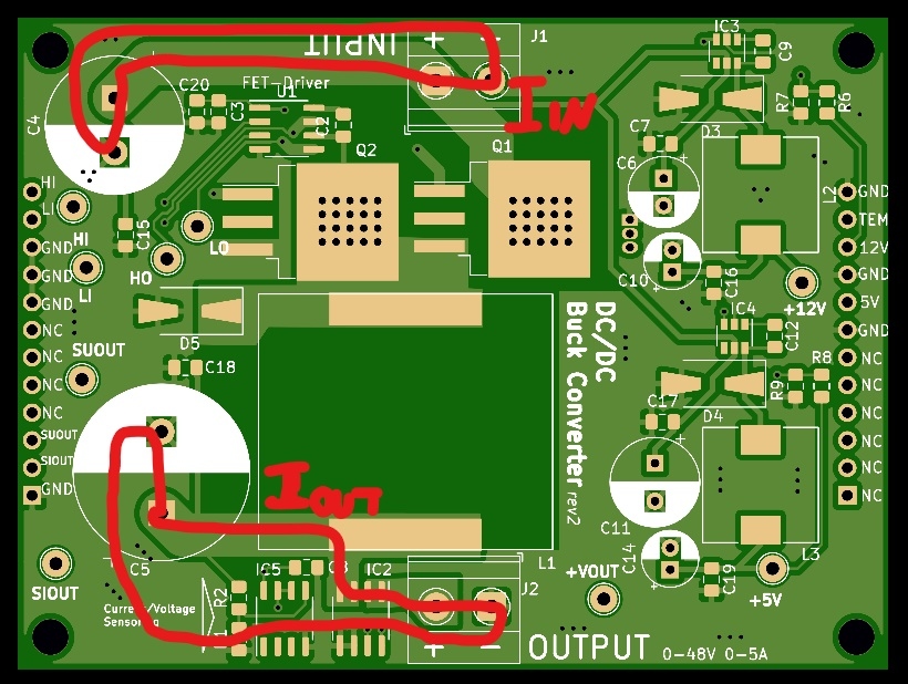

Gast #6077794
ich fürchte, du musst die ganze Sache noch mal eine Nummer
grundsätzlicher angehegen. Das heißt zuerst: durch Messungen rausfinden,
warum der Treiber tatsächlich stirbt. Und das heißt als nächstes, dein
Gesamtsystem bezüglich Verteilung der Versorgungen (und der Masse)
analysieren und verstehen, auf welchen Masseleitungen welche Ströme
fließen. Und dabei tatsächlich in Stromschleifen denken (weil Strom
immer im Kreis fließt) und die jeweiligen Impedanzen der Schleifen
überlegen (weil für Gleichstrom nur der ohmsche Widerstand entscheidend
ist, bei deinem Schaltregler in den Kreisen mit großem di/dt aber die
parasitären Induktivitäten entscheidend werden, die im wesentlichen
durch die Flächen der Stromschleifen gegeben sind).
Also würde ich an deiner Stelle
1) nachmessen, ob wirklich die GND-Verschiebungen zwischen deinem
Treiber und der Quelle von HI/LI (deinem µC) größer als 300mV werden, so
dass ggf. ein Latchup stattfinden kann.
2) tatsächlich das Layout so überarbeiten, dass keine Schleifen
entstehen, mit möglichst wenig Kopplung zwischen den Kreisen. Ein
wichtiger Aspekt dabei ist, die Bauteile möglichst nahe zusammen zu
bringen. In dem Bild oben habe ich mal die Versorgungsschleife deines
Treibers eingezeichnet und dem Layoutvorschlag im Datenblatt gegenüber
gestellt. Du siehst die wesentlich größere Schleife in deinem Layout.
Und unten, wo ich die Schleife dicker gezeichnet habe, überlappt ein
Teil deiner Schleife mit dem umkommutierten Teil deines Lastkreises (so
dass induktiver Spannungsabfall an der Stelle zu einer Verschiebung des
GND-Potentials deines Treibers führt).
3) dein Gesamtkonzept der Versorgungen und der GND-Anbindung zwischen
den Platinen überdenken und dabei überlegen, welcher Teil des Stroms
über welche Leitungen fließt (und wo das unerwünscht ist).
Du hast eine 50V-Versorgung, die samt eigener Masse von oben kommt. Von
rechts kommen 12V (mit ihrer Masse), von links aus den 3,3V des µC die
Signale HI und LI (samt eigener Masse). Wie werden die verschiedenen
Spannungen erzeugt (50V, 12V, 5V, 3,3V), wie sind dabei schon ihre
Massen außerhalb deiner Platine miteinander verbunden. Wenn der Strom
auf deiner 50V Versorgung zu Spannungsabfall an deren GND-Leitung führt,
wird dann Laststrom über die GND-Verbindung zu deinem µC fließen oder
ist das nicht der Fall (weil z.B. die 3,3V und die 50V galvanisch
voneinander getrennt sind und nur auf der Treiberplatine miteinander
verbunden)?

Pin von J3 fließen (und die GND-Potentiale zwischen beiden Platinen
verschieben).

Gast #6079361
Achim S. schrieb:
> Sind die Massen der beiden Platinen nur an dem Pin von J3 miteinander
> verbunden? Dann kann kein GND-Strom des Last-Kreises über diese
> Verbindung fließen. Oder gibt es noch eine weitere externe Verbindung
> der GNDs von µC und Treiber? Dann könnte Strom des Lastkreises über den
> verschieben).
Nein, die Massen sind nur über einen Punkt miteinander Verbunden.
So ganz verstanden habe ich noch nicht wie der über die Masse fließende
Strom das Vss-Potential des Treibers anhebt. Eine Grundsätzliche Frage
als Hobbyelektroniker: Wenn ich also beispielsweise 3 A am Ausgang
abzwacke, wie sieht dann der Stromfluss aus? Muss ich eine Schleife
zwischen Minus-Pol der Eingangsspannug und Minus-Pol der
Ausgangsspannung beachten oder Wie sieht der Stromkreis der Last aus?
Im Anhang habe ich mal im Layout eingezeichnet, wie ich mir die
Theoretischen Laststromkreise vorstelle.
Iout sei in dem Fall der Strom durch die Last. Gefühlt ist das aber
nicht richtig. Ich komme nur nicht darauf wie eingangs und Augangsmasse
zusammenhängen...
Gast #6079424
Die Masseleitung hat einen ohmschen Widerstand (d.h. der Momentanwert
von i(t) führt zu einem Spannungsabfall). Und die Masseleitung hat eine
Induktivität (d.h. der Momentanwert von di/dt führt zu einem
Spannungsabfall).
Auch wenn du jetzt kein Treiber-IC mehr zur Verfügung hast: miss es
wirklich mal mit dem Oszi nach und schau dir die Verschiebungen des
Potentials an unterschiedlichen GND-Punkten im Betrieb an.
Den wichtigsten Teil davon (den Schaltregler mit seinen schnellen
Stromänderungen) hast du dabei weggelassen. Deswegen siehst du in deinen
Schleifen auch nicht den Zusammenhang zwischen "Eingangsmasse" und
"Ausgangsmasse".
Ich habe im Anhang mal diese Schleifen ergänzt. In Rot für die Zeit der
PWM-Periode, in der der HS-FET Q1 leitet. In Blau für die Zeit, in der
der LS-FET Q2 leitet.
Da wo rot und blau direkt nebeneinander liegen, passt es. Da, wo rot und
blau weit voneinander entfernt liegen, hast du eine parasitäre
Induktivität, in der der Stromfluss sich bei jedem PWM-Zyklus deines
Buck stark ändert (ein sehr großes di/dt auftritt, dass zu einer
unerwünschten induktiven Spannung in diesem Kreis führt). Deswegen
sollte diese Differenzfläche zwischen Rot und Blau möglichst klein
gehalten werden.
Die schwarze Schleife zeigt nochmal die Stromschleife der Versorgung für
deinen Treiber. Sie liegt voll in der "Differenzschleife" von rot und
blau, also sieht auch sie einen Teil des induktiven Spannungssprungs
beim Umkommutieren zwischen rot und blau.
Die Schleifen für eine Steuersignale HI und LI (z.B. HI von J3 zum
Treiber, auf GND zurück nach J3) haben ebenfalls Anteil an der
Kommutierungsschleife, also wird auch dort ein Teil des induktiven
Spannungssprungs wirksam werden. (und wenn es mehr als 300mV werden
sollte, kann das für deinen Treiber gefährlich werden. Aber auch das
sollte konkret nachgemessen werden.)
Es ist übrigens auch möglich, dass die Schaltflanken von HI und LI zu
einem Überschwingen führen, das dem LM5107 zu groß wird (das hängt vor
allem der Leitungslänge vor J3 und von der Flankensteilheit der Signale
ab - Nachmessen schafft Klarheit).
Neben der Induktivität der Stromschleifen können auch andere parasitäre
Eigenschaften eine Rolle spielen. Dein Kondensator C4 sieht beim
Umkommutieren einen Stromsprung von +In auf -In. Diesen Stromsprung von
2*In multipliziert mit dem ESR des C4 wirst als Ripple-Anteil auf der
Stabilität von Vin (+50V) sehen. Auch hier lohnt es sich mal, die Sache
nachzumessen.

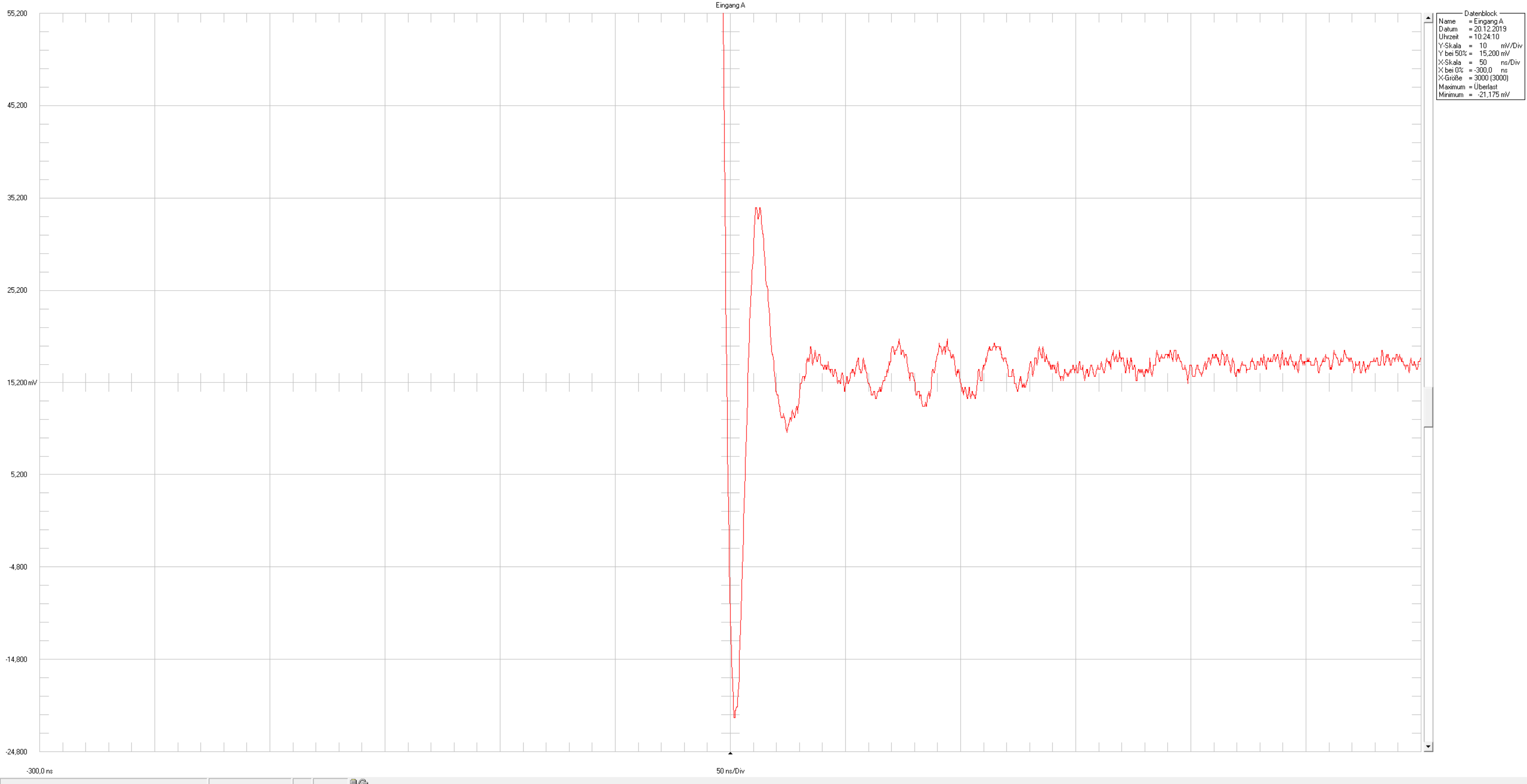

Gast #6080474
Achim S. schrieb:
> Nur zur Klärung: ich meinte kein grundsätzliches Schwingen der Signale
> sondern ein kurzes Überschwingen direkt nach der Schaltflanke. Das
> siehst du in den Messungen ggf. nur, wenn du mit entsprechend hoher
> Zeitauflösung auf die Schaltflanke schaust.
Ich hab das ganze mal genauer angeschaut und in der Tat schwingt das PWM
Signal vom STM32 recht tief bei fallender Flanke!
Im Anhang ist eine Messung mit einem 10:1 Tastkopf. Im Oszi habe ich
einen 1:1 Tastkopf konfiguriert um in der Auflösung hinzukommen. Ein div
entspricht also 100mV! Man sieht, dass das Signal teilweise auf bis
unter -0,3V absinkt.
Gast #6080534
Die Messung wurde am Ende der Leitung (beim LM5107) gemacht und relativ
zu dessen Vss-Anschluss? (Also Tastkopfspitze direkt am HI-Eingang und
GND-Klemme des TK direkt am VSS-Pin des Treibers?). Dann sieh in deinem
nächsten Design sicherheitshalber einen kleinen Dämpfungswiderstand vor.

anschauen, wie die Pins im Schaltplansymbol und wie im Footprint
durchnummeriet sind.
Gast #6080796
> Korrekterweise sollte der am Anfang der Leitung sitzen (also beim
> µController).
Werde ich machen!

Achim S. schrieb:
> Ich bin kein KiCad-Spezialist. Aber das Problem muss wohl irgendwie da
> auftauchen, wo das Mapping von Schaltplansymbol auf Footprint
> vorgenommen wird. Und KiCad ist zumindest vom Prinzip her sicher in der
> Lage, das richtig durchzuführen. Also vielleicht vorsichtshaler noch mal
Ich hatte einen Footprint des LM5107 von Snapeda.com verwendet. Was
genau schief gelaufen ist weiß ich leider auch nicht. Ärgerlich war es
so oder so aber naja... immer lieber zweimal korrigieren lerne ich daras
Gast #6081115
Die HardCore Variante wäre Widerstand, Schottky (to Ground), Widerstand.
HB schwankt theoretisch zwischen plus 51V bis minus 1V. In einer
Beispielschaltung waren noch zusätzliche Teile (D,R,C) im
Bootstrappingzweig. Insbesondere wenn man einen weiten Bereich des
Taktverhältnisses nutzen möchte, sollten diese nicht weggelassen werden.
Gast #6081554
Wäre so natürlich auch eine Option! Bin etwas überrascht, dass das PWM
Signal vom uC so stark schwingt...
Wie kommst du auf die Werte von 51V bis -1V?
Weißt du zufällig noch wo diese Beispielbeschallung zu finden ist?
Gruß RH
Gast #6081701
Q1 offen, sagen ma mal 0.3V Spannungsabflall Drain to Source. HB dann
49.7V. Q1 zu und Q2 noch nicht offen. Spannungsabfall an der Bodydiode
von Q2 von 1V. HB dann "-1" V. Q2 offen.  sagen ma mal 0.3V
Spannungsabflall Drain to Source. HB dann -0.3V.  Q2 zu lange offen. Q1
zu. Flyback ueber Bodydiode Q1. HB dann +51V.
Das Datenblatt des Herstellers. Nicht die Kurzfassung.
