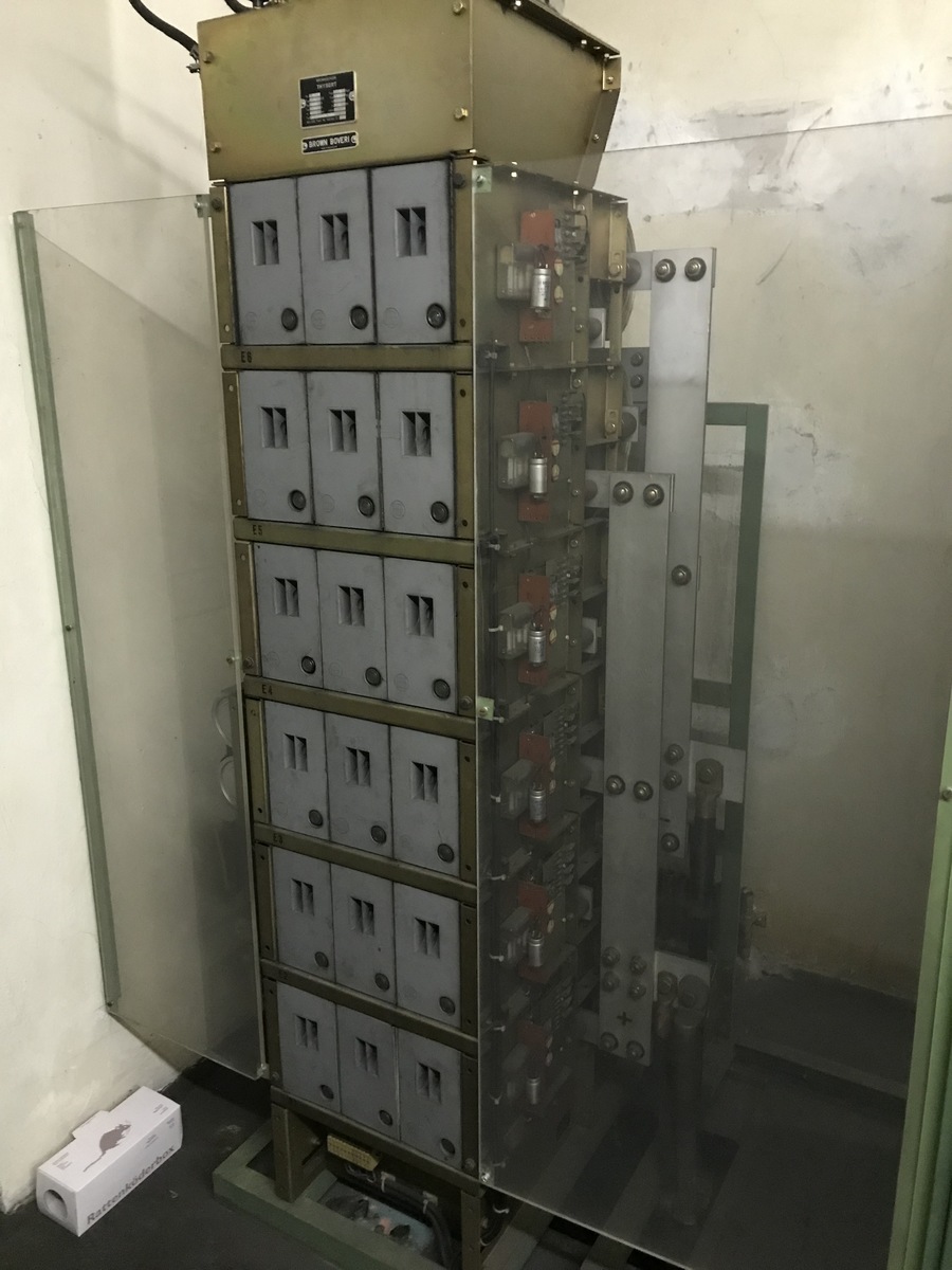

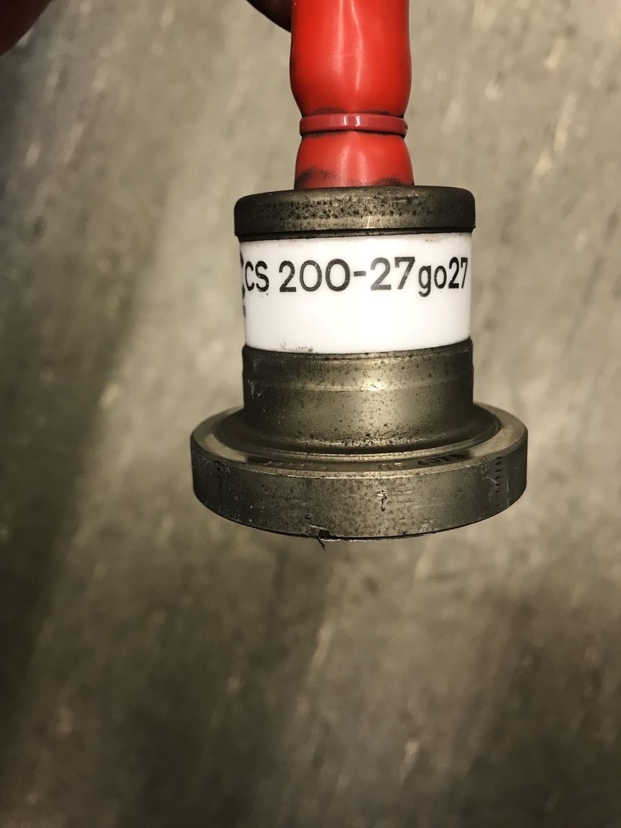

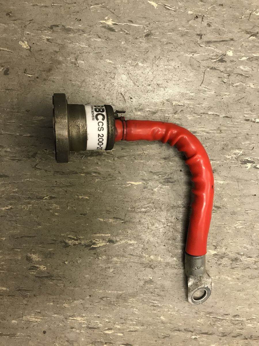

Hallo Ich bin auf der Suche nach einem Datenblatt oder Ersatztype für einen Thyristor BBC CS200-27go27. Er ist für einen gesteuerten Gleichrichter im MW Bereich ! Wäre toll wenn mir wer helfen könnte ! Danke Marco
Noch ein Bild

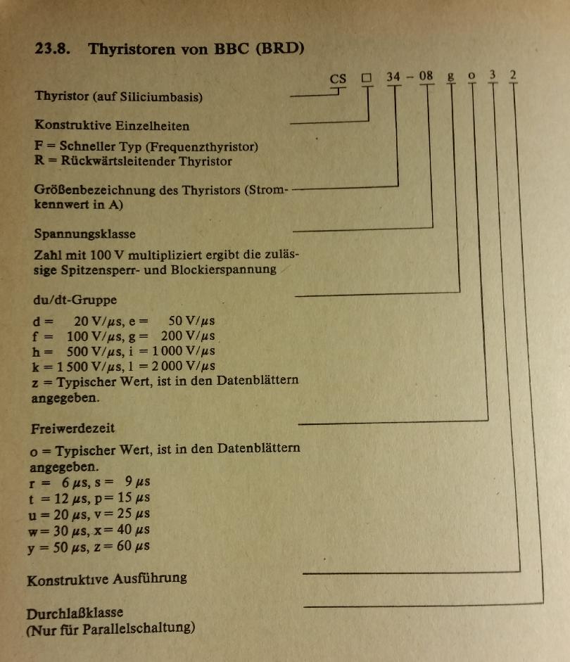

Marco M. schrieb: > Ich bin auf der Suche nach einem Datenblatt oder Ersatztype für einen > Thyristor BBC CS200-27go27. Hier ist schon mal ein zumindest ähnlicher Typ von BBC aufgeführt (S.5) https://datasheet.datasheetarchive.com/originals/distributors/Databooks-5/Document528124.pdf

Megawatt ! Jetzt die Frage noch zur Verbundschaltung , welche Ersatztype würdet ihr nehmen wenn es das Original nicht mehr gibt ohne etwas kaputt zu machen? Würdet ihr einen mit mehr Spannung und Strom auswählen oder auf die Zeiten achten ? Danke Wolfgang für das Datenblatt ! Ist schon sehr Viel enthalten.
Strom- und Spannungswerte müssen auf jeden Fall mindestens den Werten des defekten Tyristors entsprechen. Freiwerdzeiten sind kein Problem, alles was Du heute kaufen kannst ist da schneller. Vor dem Austausch unbedingt TSE-Beschaltung und Zündübertrager (hier auch Isolation) prüfen. Darf ich fragen, in welcher Schaltung der Thyristor arbeitet? Und Achtung: Wenn der Thyristor durchlegiert ist, ist der Kurzschlußstrom auch durch einen weiteren seiner Kollegen geflossen. Am besten alle auf Sperrfähigkeit mit hoher Spannung (mindestens Urrm) prüfen. Spart Sicherungen :-) Jörg

Ein paar Dioden von BBC in diesem Format habe ich noch retten können, als die Gleichrichterhalle eines Aluwerkes abgebaut wurde. Das sind schon beeindruckende Oschis, die "Grundplatte" hat 50mm Durchmesser. Beim CS200 hat die flexible Zuleitung 70 mm², beim CS300 sogar 95 mm², Gewicht 500g.

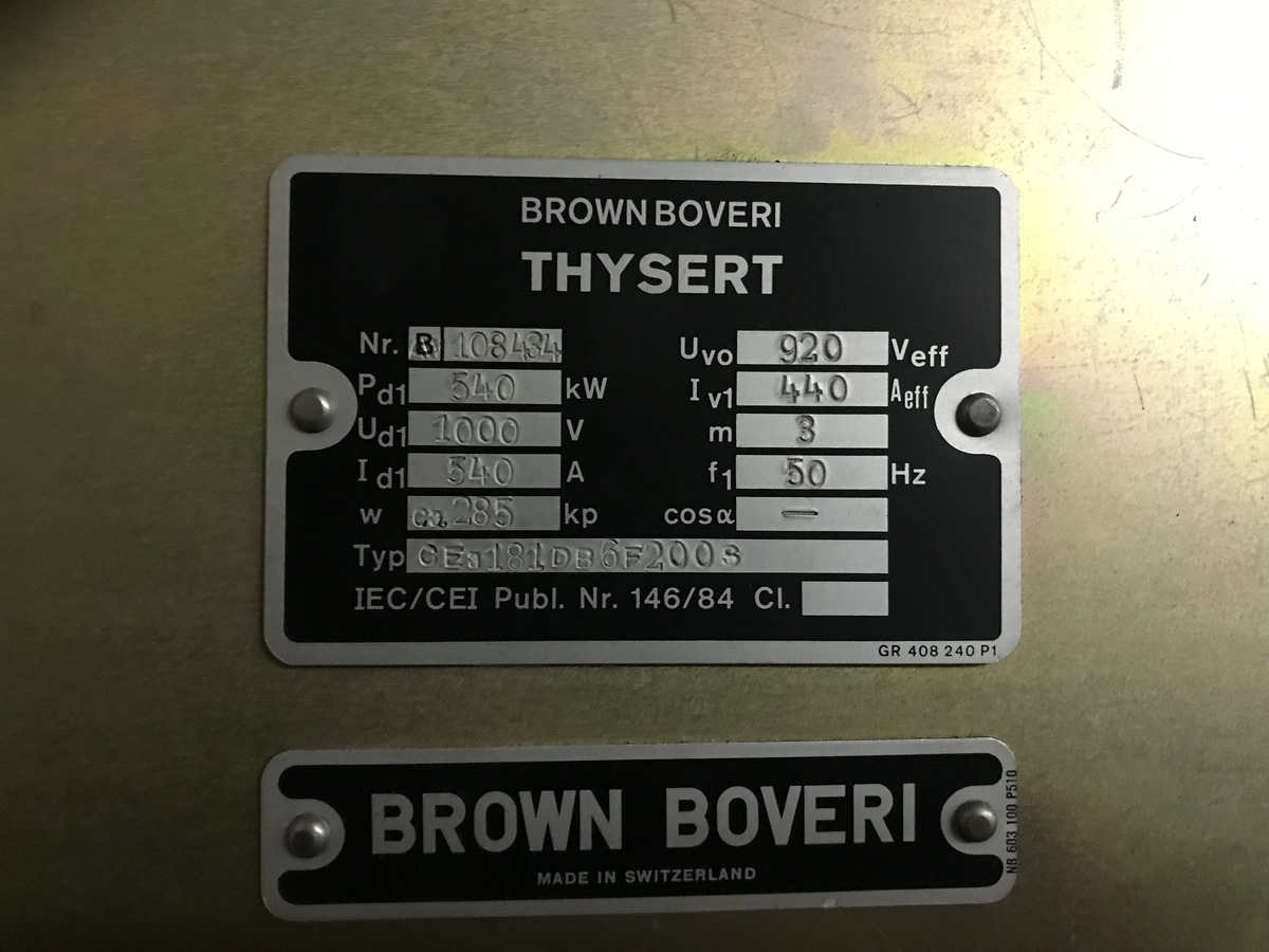

Danke für die Unterstützung ! Mein Problem ist das ich nicht genau die Beschaltung kenne da ich keinen Plan mehr habe! Es sind 18 Brüder ! Ich habe noch Funktionierende CS 315-23io15 . Vielleicht funktionieren diese!
Typenschild

Marco M. schrieb: > Ich habe noch Funktionierende CS 315-23io15 . Die haben nur 2,3 kV statt 2,7, andererseits schreibt dein Typenschild was von 1000 V Eingang. Könnte insofern passen. "io" ist außerdem besser als "go" (mehr Sicherheit gegen Fehlzündung infolge zu schnellen Spannungsanstiegs). oszi40 schrieb: > Wenn Deine Findlinge recht ungleich zünden hast Du viel Spaß. Das wäre allerdings auch meine Befürchtung.
