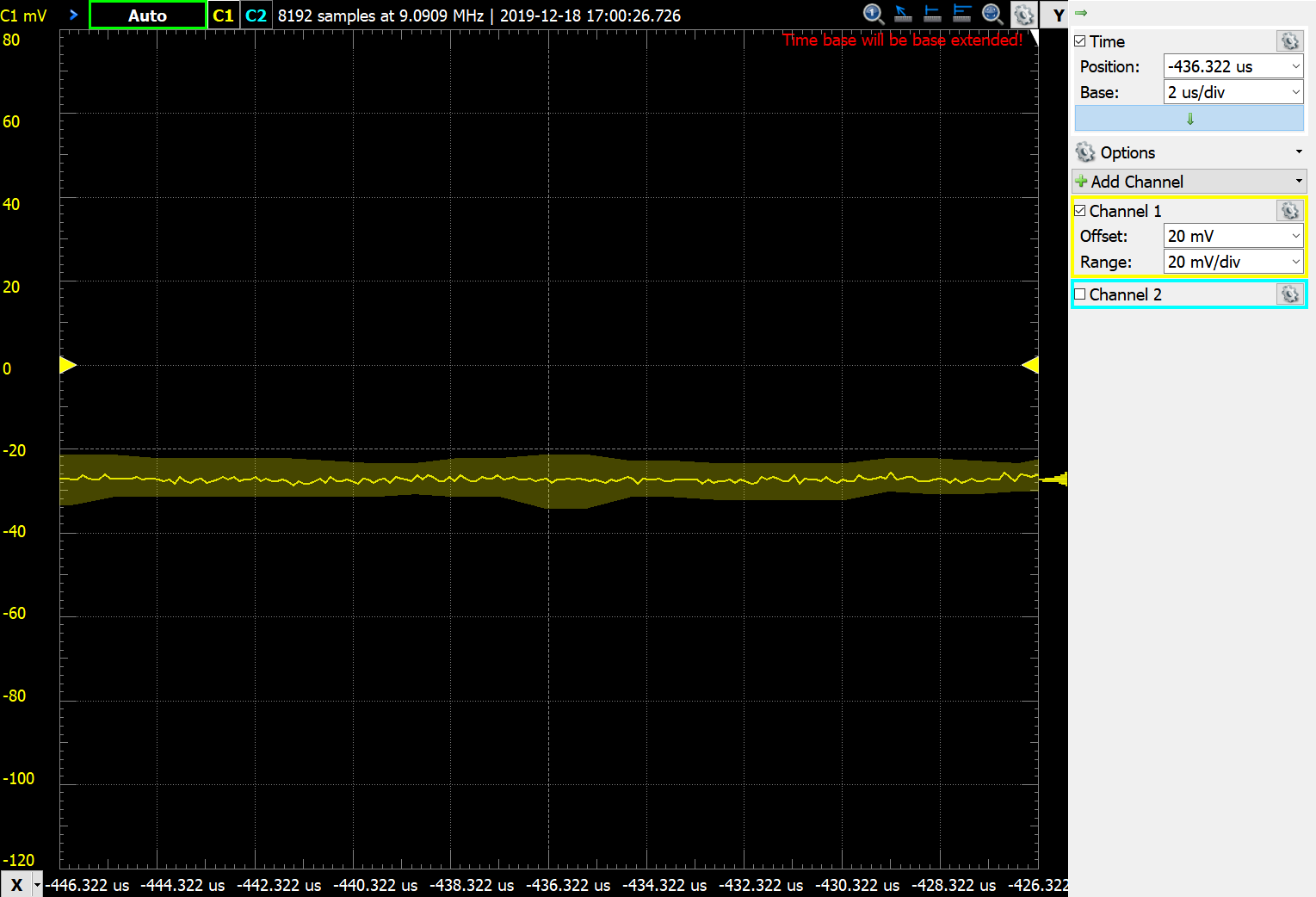

ich habe eine Problem mit einem Hochpass von mir.
Filter -> Hochpass -> PGA
sofern ich Eingangsseitig 0 V anlege, bekomme ich am Ausgnag des Filters
-30mV (ist im Datenblatt auch angegeben allerdings eher bei 20mV -
schiebe das mal auf "Lügenblättchen") Hinter dem Hochpass werden diese
-30mV allerdings zu +6 mV. Ich kann mir das nicht so recht erklärenm
warum die Spannung dort nicht 0V ist. Wisst ihr warum?
Filter: LTC1569-7
Hochpass: 10uf Kerko + 100kOhm
PGA: AD8253

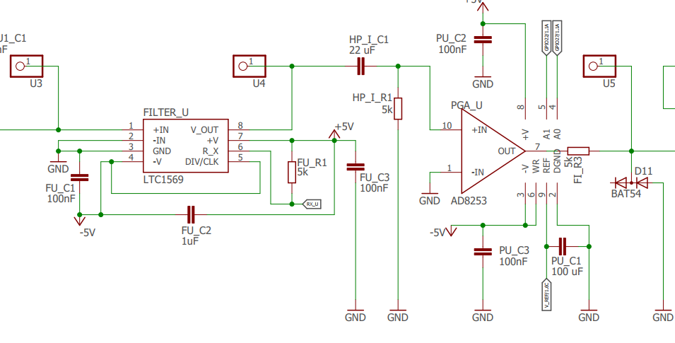

Hier der Schaltplan. Die Größen für den Kondensator und den Wiederstadn
vom Hochpass sind noch alte größen. Aktuell besteht er wie oben
beschireben aus 10uf Kerko + 100kOhm

#6077534
Der PGA hat maximal 50 nA Input Bias Current
50 nA * 100 kOhm = 5 mV
Was willst du denn damit bezwecken? Die Grenzfrequenz sind dann  159.15
mHz. Milli. Verwende mal einen kleineren Widerstand (z. B. 1 kOhm für
15.92 Hz) und miss nochmal die Spannung.

Gast #6077594
Gustl B. schrieb:
> Und ich vermute die kommen von den maximal 50 nA Input Bias Current.
Ja der Fehler kommt daher. Mit 10k bzw 1k ist der Offset weg. Das
Problem dabei ist alleridngs dass die Zeitkonstante ebenfalls kleiner
wird. Hättet ihr dafür eine Lösung? Die Variante mit dem OpAmp zur
Kompensation kommt leider in Frage, da ich dafür Platztechnisch keine
Lösung finde.

Gast #6077610
Als Erklärung mir das zuwenig differenziert. Weil man darob weitere
Quellen übersehen könnte. Dass genau das verwendete Exemplar derart
stark vom typischen Wert von 5nA abweicht, ist eher unwahrscheinlich. Es
müssten mehrere Exemplare verglichen werden.

Offset am Ausgang: Den "Input Bias Current" kann mit einem Widerstand (
R=HP_I_R1) zwischen In- und GND kompensiert werden.
G=100    4.21*100 +0.9 =  422 mV
Offset am Ausgang HP_I_R1 = 10 kOhm
G=100    0.61*100 +0.9 =  62 mV
Weitere Reduktion gemäss "Figure 57. Driving the Reference Pin"
Selbstverständlich ist für den verbleibenden Fehler, der
Temperaturkoeffizient der einzelnen Fehler zu berücksichtigen.
Gibt es Einwände?

Gast #6077637
Passi schrieb:
> vom ref5020 auf ein OPA197 gegangen wird, welcher
> als Spannungsfolger beschaltet ist.
Für mich im grünen Bereich. Bringt einen Ausgangsoffset von max. +-100uV
Sowie die Verstärkung des A3 bleibt erhalten. Allerdings würde ich den
PU_C1 reduzieren. Dadurch wird der OPA197 kapazitiv belastet. Seine
Phasenreserve wird dadurch verringert. Ein Riso (OPA197 Figure 47,48 und
49) kann, wegen dem Differenzverstärker nicht verwendet werden.
Zusätzlich auf kurze Leiterbahn und störarmes Umfeld achten.

Ich habe den Hochpass als auch den PU_C1 entfernt. Am Ausgang liegen
aber immernoch die knapp -30 mV an :/
Ich muss dazu sagen, dass auf der Platine der exakt gleiche Aufbau
nocheinmal existiert. Sollte da der PU_C1 entfernt werden? Ich bin mir
aber nicht wirklich sicher, ob das notwendig ist...

An welchem Ausgang liegen die -30 mV an? Filter oder PGA?
Gast #6079175
Harlekin schrieb:
> Passi schrieb:
>> Harlekin schrieb:
>>> Mich würde interessieren, ob das Entfernen des PU_C1 den Offset
>>> reduziert?
Am Ausgang des aktiven Filters. Der PGA setzt das Signal um 2,048 V
hoch, durch den Offset somit natürlich nur auf 2,018 V.

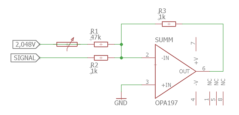

Das es hier um Spannungsmessungen (und nicht um Audiosignale) geht,
greift der HP natürlich schon ziemlich in die Genauigkeit ein, vor allem
wenn die Induktionsspannungen einen DC Anteil besitzen. Ich bin mit der
Lösung des HP nicht wirklich zufrieden und habe gestern einmal einen OPV
als Summierer beschaltet
(https://masteringelectronicsdesign.com/summing-amplifier-calculator-java/)
das hochsetzen um 30 mV hat soweit ich das beurteilen sehr gut
funktioniert, ich denke dass ich das Problem so lösen werde. Auch wenn
ich zunächst einen zusätzlichen OPV ausgeschlossen habe, letztendlich
scheint es allerdings de einzig vernünftige Lösung zu sein.

Gast #6079468
Das  Problem ist nur, wenn meine Versorgungsspannung schwankt, dann geht
mein Signal ebenfalls hoch und runter. Ich habe für den Addierer die
2,048 V als Referenz verwendet, die sind ja recht stabil .

Folgende Frage bezieht sich auf den Spannungsfolger OPA197 am
Referenzeingang des PGA. Welche Gesamtkapazität hängt an dessen Ausgang?
Gast #6080393
Passi schrieb:
> Insgesamt 3 x 100 nF (ADC,PGA(1),PGA(2))
Als Spannungsfolger sind gemäss Datenblatt max. 1nF zulässig. Kapitel
"7.3.5 Capacitive Load and Stability"
Ich würde mal prüfen, ob der Ausgang des OPV schwingt.
Falls ja würde ich folgendes versuchen: Die beiden PGA direkt mit max.
je 100pF und den ADC über einen R_iso mit notwendiger Kapazität
anschliessen.
Figure 49, wobei beim ADC müsste man den Effekt des R_iso noch genauer
untersuchen.

Alles klar ich werde das ganze mir mal später anschauen. Der Ausgang des
OPA197 schwingt auf dem Oszi allerdings nicht wirklich. Was meinst du
denn aber genau mit dem R_iso?
Und eine Verständnisfrage hätte ich noch. Warum meinst du, dass der
Fehler durch die Referenzspannung hervorgerufen wird? Im Grunde genommen
funktioniert der Aufbau ja, einzig der aktive Filter provoziert einen
negativen Offset, den ich mit einem inv. Summierer aber ganz gut in den
Griff bekomme habe.

Harlekin hat dich einfach darauf hingewiesen, das du den OPA in einem
undefinierten Modus betreibst. Er darf nur 1nF Last treiben, du hast
aber 300nF drangehängt. Da können seltsame Effekte auftreten. Üblich ist
Schwingen.
Das heißt nicht, dass dein Offset-Problem daher kommen muss. Aber du
solltest zunächst den OPV korrekt betreiben, damit sich die Suche nach
weiteren möglichen Fehlerquellen lohnt.

Hauptsächlich ging es mir darum auf ein Dimensionierungsproblem
hinzuweisen. Den Filterausgang wird es eher nicht beeinflussen,
allenfalls indirekt über die gemeinsame Speisung. Hingegen könnte es die
Ausgänge der PGAs und des ADC verfälschen.

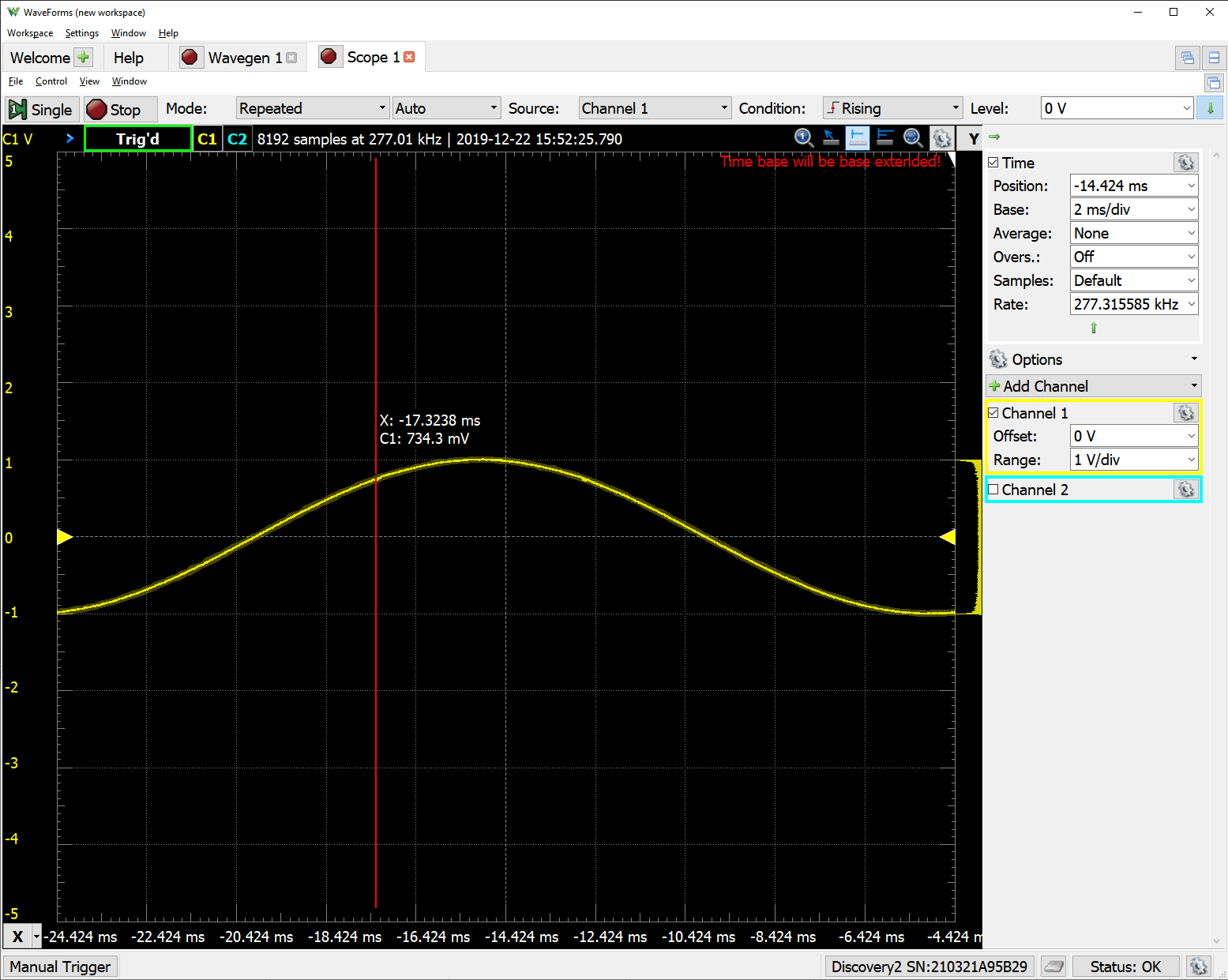

Über einen inv. Summierer mit und einem 50kOhm Trimm- Poti habe ich den
Offset nun korriert bekommen. Am Ausgang des Summierers gibt es
allerdings das Problem, dass dieser bei 0,7 V einen kleinen
Spannungseinbruch erzeugt (s. Abbildung). Meint ihr, dass das vielleicht
durch die internen Schutzdioden her kommt? Ich habe die Beschaltung des
Summierers ebenfalls einmal als Schaltplan angehängt.
