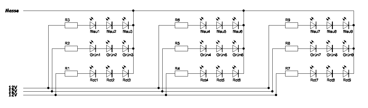

ich hätte mal eine Frage bzgl. LED-Strips und deren Funktionalität.
Meine Frage:
Die einzelnen LEDs haben meist ja eine Betriebsspannung von 2,8V bis
3,5V
wie funktioniert dass dann bei Strips, die eine Versorgungsspannung von
12V benötigen?
Gerade die Funktion der Trennung aller 3cm verstehe ich nicht, wie diese
umgesetzt werden kann.
Ferner sitze ich gerade an einem Platinendesign, bei dem ich LEDs
schalten will. Hierbei wäre eine Versorgungsspannung von 5V super. Hat
hier evtl jemand eine Anregung, wie ich dass umsetzen könnte?
Oder ist hierfür ein Spannungswandler aka AMS1117 notwendig?
Vielen Dank für eure Antworten!
Grüße :)
> 12V benötigen?
Reihenschaltung
Parallelschaltung
Es sind immer 3 LEDs in Reihe und diese Gruppen über Vorwiderstände
parallel (3*3,3 V, der Rest bleibt im Vorwiderstand). Somit kannst du
alle 3 LEDs abschneiden.
Je nach Stromverbraucht entweder ein Linearregler a la AMS1117 oder,
wenn du mehr Strom brauchst und keinen Kühlkörper willst, einen
Schaltwandler
