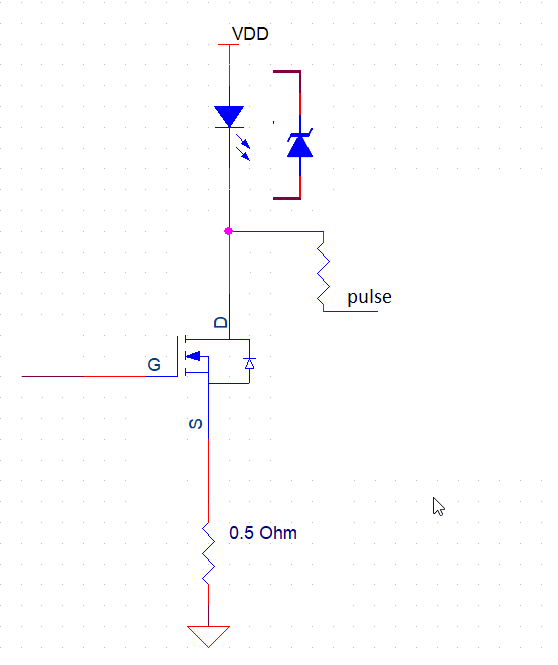

Ich habe einen VCSEL, den ich mit einem FET anschalte. Das geschieht
sehr schnell mit einer Pulsweite von 30ns. Entsprechend steil sind die
Flanken (8-9ns rise time des Stroms).
Ich verwende das Spannungslevel am DRAIN des VCSEL, um die Pulsbreite
genau einzustellen - das erfordert meine Anwendung (TOF).
Nun ist die Spannung an der DRAIN zu hoch, dass ich ihn nicht direkt auf
meinen Komparator geben kann. Dieser hat einen Spannungsteiler als
Eingang, den man programmieren kann.
Daher habe ich im Pulsepfad einfach einen 8k Widerstand, der zusammen
mit dem 14k Spannungsteiler im Komparator das Spannungslevel
herunterteilt bzw um 30% reduziert. Soweit die Theorie.
Leider schaltet der Comparator nicht sauber und ich möchte das Signal am
Komparator Eingang messen, ob die Pegel mit der Theorie übereinstimmen
und auch ob es fiese Überschwinger gibt.
Aber zusammen mit dem 8k und der Oszispitze ergibt sich ein toller
Low-pass und ich sehe keine Flanken. Nur direkt am FET kann ich
niederohmig messen und sehe das Signal auf den hohen Pegeln.
Frage 1:
Wie kann ich das Signal im hochohmigen Pulse Pfad messen (nach dem
Widerstand!)?
Oder unabhängig der Applikation: Wie misst man hochohmige Pfade mit
schnellen Flanken? Ideal wäre ja ein unendlich kleines C, oder ein super
kleines R... beides geht ja nicht...
Frage 2:
Am FET DRAIN gibt es beim Ausschalten fiese Überschwinger, die ich gerne
vermeiden würde.
Eine Schutzdiode am VCSEL habe ich schon, aber mit 13V.
Gibt es weitere Maßnahmen, um die maximale Spannung an dem Punkt zu
dämpfen, ohne die Flanken bzw das Schaltverhalten zu beeinträchtigen?
Einfach eine kleinere 10V Zener?
Vielen Dank!

Als Spannungsteiler sollte man bei höherem Anspruch an HF-Fähigkeiten
(was hier der Fall ist) schon einen frequenzkompensierten Spannungsteile
nehmen.
Man kann sich ja parallel zum Comp-Eingang einen kleinen parasitären C
vorstellen (lt. Datenblatt des Comp, und sonstige parasitäre C der
Leiterplatte), und dieser muß kompensiert werden. Und zwar mit einem C
über Deinem R=8k, so daß das kapazitive Widerstandsverhältnis gleich dem
ohmschen Verhältnis entspricht.
Wenn Du dann mit der Oszi-Spitze da ran gehst, ist dieses Verhältnis
natürlich dann wieder pfutsch. Daher besser am Ausgang des Comp prüfen,
ob dessen Schalt-Timings dem Erwartungswert entspricht (also bei
kompensiertem Spannungsteiler, und unter Berücksichtigung der
Schaltverzögerungen des Comp (Popagation Delay)).
Der Comp sollte natürlich eine gewisse Hysterese haben, wenn er gerade
im Umschaltpunkt nicht sauber schaltet.
Und was das Überschwingen angeht: das kann auch ganz einfach an Deinem
realen Aufbau liegen, keine saubere Masseführung, oder schlechte
Masseanbindung des Oszis. Steckbrett ist da eher ungeeignet ...

Joe F. schrieb:
> wie hoch ist vcc?
Die VCC ist einstellbar und aktuell im Bereich 5.5V

Joe F. schrieb:
> kann der 0.5R nicht auch oberhalb des FET sein?
Nein, denn zusammen mit der Gate Spannung (5V) wird so der Strom
eingestellt. Ohne Spannungsabfall über dem Shunt würde der FET nicht
gegensteuern?
> nehmen.
Den Stichpunkt nehme ich mir mal mit und recherchiere mal. Das kenne ich
bisher noch nicht. Der Spannungsteiler im Comparator, dessen
verschiedene Abgriffe programmiert werden können, ist vielleicht auch
nicht kompensiert? Muss ich mal versuchen nachzufragen...

8 k bei 10 pF parasitaerer Kapazitaet gibt eine Zeitkonstante
von 80 ns. Scheinbar kannst du nicht rechnen.
Ohne aktiven Tastkopf mit einer Eingangskapazitaet < 0.5 pF
wird das also alles nichts.

Wie hoch ist denn die Maximalspannung, die dein Komparator verträgt?
Und wie viel Strom darf durch den Laser fließen, wenn der FET sperrt?
Momentan sind es ja so ca. 0.1-0.2mA, die durch deinen 8K und den 14K
des Komparators am FET vorbei fließen...
Wenn du dir mehr erlauben kannst, könntest du es mit einem
niederohmigeren Spannungsteiler (am FET vorbei) versuchen und den
Komparator in der Mitte des Spannungsteilers anschließen.
Ansonsten könntest du auch eine schnelle Diode als Schalter verwenden
und den Komparator-Eingang aus einer anderen (niedrigeren) Spannung als
VDD versorgen.
Das hat auch den Vorteil, dass bei gesperrtem FET kein Strom durch den
Laser fließt.
> VDD versorgen.
> Laser fließt.
Die Idee finde ich richtig gut! Ich werde sie gleich mal ins LTSpice
werfen und weiter durchdenken.
