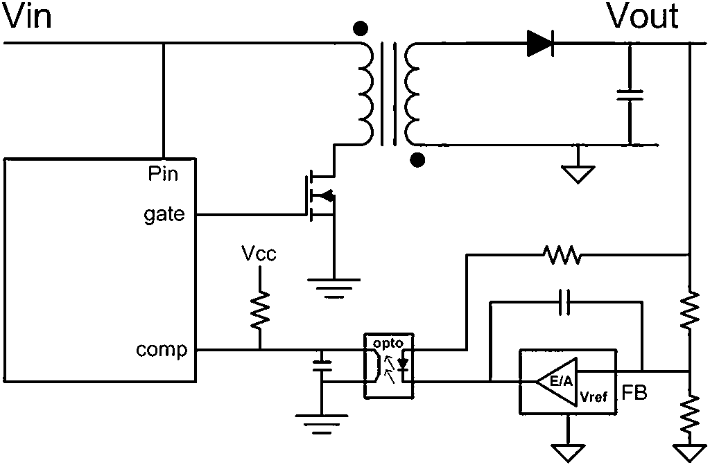

Im Bastelbestand liegen Plainen kleiner 6V-SNT, da messe ich mal rein.
Ich messe ein paar Dutzend Ohm, Fahrkarte, abhängig von der Spannung des
Meßgerätes und ohne Aussagewert.
Ich schalte auf Diodentest um und sehe 160mV. Jetzt gehe ich direkt an
die Schottkydiode im Ausgang und messe fast die selbe Spannung.
Siehe Anhang, im Internet nach "Bilder Schaltnetzteil Sperrwandler"
gesucht - das muß so und ist richtig: Eine Diode in Reihe zu der
niederohmigen Ausgangswicklung des Wandlertrafos.
