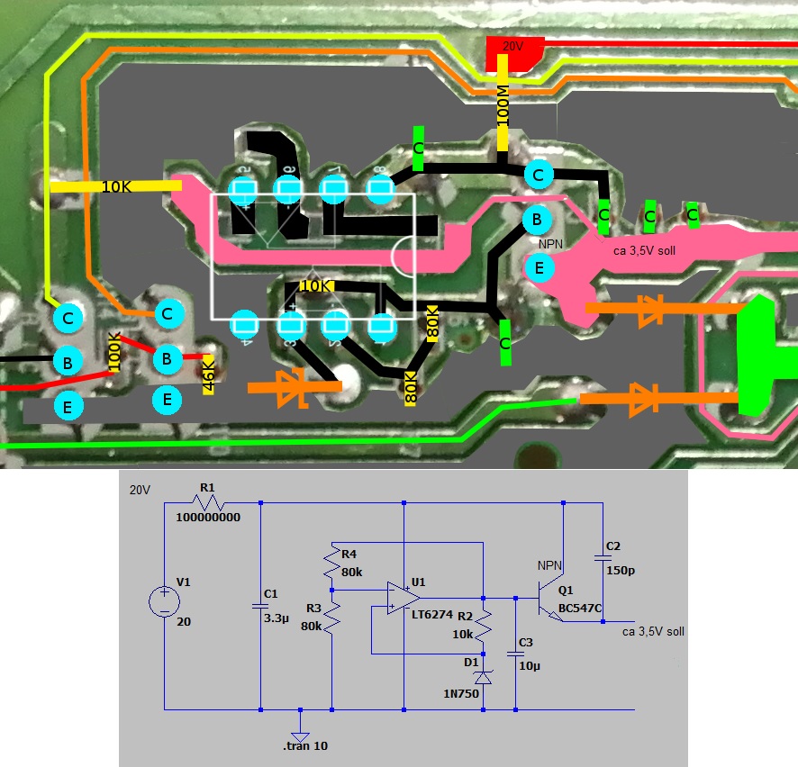

Hallo!
Ich habe hier ein kaputtes Gerät.
Bei der Fehlersuche bin ich auf eine Schaltung getroffen, von der ich
nicht weiß, was die Funktion sein soll.
Es sieht nach einer Spannungsquelle aus, aber ich bin mir nicht sicher.
Der rosa Bereich im Bild sollte eine Spannung von ca 3,5V aufweisen, da
von dort aus u.A. ein Mikrocontroller betrieben wird.
Messen lässt sich aber nichts an der Stelle.
Ich dachte, dass der Innenwiderstand meines Messgerätes zu niedrig ist
verglichen mit den 100MOhm.
Aber auch im Schaltungssimulator entsteht an der Stelle ein Wert von ca
-20mV.
Ähnliche Quellen habe ich schon gesehen, dann allerdings mit
Rückführung.
Im IC sind 2 OPs verbaut, von denen nur einer benutzt wird.
Betreibt man das Gerät extern an der rosa Stelle mit 3,5V, funktioniert
alles.
Bin ich mit der Vermutung als Spannungsquelle auf dem falschen Dampfer?
Wenn ja, um was handelt es sich dann?

Ich kann mir nicht vorstellen, das der Opamp über einen Widerstand von
100MΩ versorgt wird. Bei einem Stromverbrauch von typisch 1,6mA müsste
die Schaltung mit mehr als 160kV versorgt werden. Dafür sind aber die
Leiterbahnabstände viel zu klein :)
Gast #6079095
Nein, du hast recht, es ist eine (unnötigschlecht gebaute)
Spannungsquelle.
Die 1N750 ist eine 4,7V Zenerdiode. Der OP ist als nichtinvertierender
Verstärker mit V.Faktor 2 geschaltet.
D.h. eigentlich müsste am OP-Ausgang 9,4V sein.
Ausgangsspannung wäre 9,4V - 0,7V U_BE = 8,7V!!
Also entweder ist es eine andere ZDiode mit 2,1V oder die Spannung ist
nicht 3,5V.
Wenn nix rauskommt, ist sicher der Transistor kaputt, da ungeschützt...
Beim "100M"-Widerstand hast du dich grob verhauen - wie schon
geschrieben.
PS:
- Diesen OPA dafür zu nutzen ist völlig meschugge (2200V/μs!!)
- Den C3 direkt (ohne Serienwiderstand) an den OP-Ausgang zu hängen ist
grober Murx (OPAs werden dadurch instabil)
- Hätte man die Gegenkopplung über R4 nicht vom OP-Ausgang, sondern am
Emitter von Q1 abgegriffen, würde die Schaltung deutlich präziser
arbeiten.
=> "Bastlerschaltung" von Anfänger: Viel Aufwand und schlechte Funktion.
=> Sowas macht man mit einem kleinen (einstellbaren) Spannungsregler!
Gast #6079103
Alle Widerstandswerte sehen aus, als ob sie in der Schaltung gemessen
wurden.
Kein Mensch würde hier 80kOhm Widerstände einsetzen und 46k liegt auch
neben der Normreihe.
Gast #6079508
Vielen Dank für die Antworten.
Ich kenne mich nicht sehr gut mit LTSpice aus. Zum verstehen habe ich
nicht genau auf die Bauteile geachtet.
In meiner unwissenheit habe ich einfach irgendeinen OP rausgegriffen.
Tatsächlich handelt es sich um den mc4558.
Die Zenerdiode hat die Aufschrift 3823, also 3,9V Zenerspannung.
Die Widerstände wurden in der Schaltung gemessen. Es sind SMD Bauteile
und die lasse ich lieber drin. Wahrscheinlich sind es 100k statt 80k und
47k statt 46k.
Was käme da in Frage? Könnte man zB den uA723 benutzen?

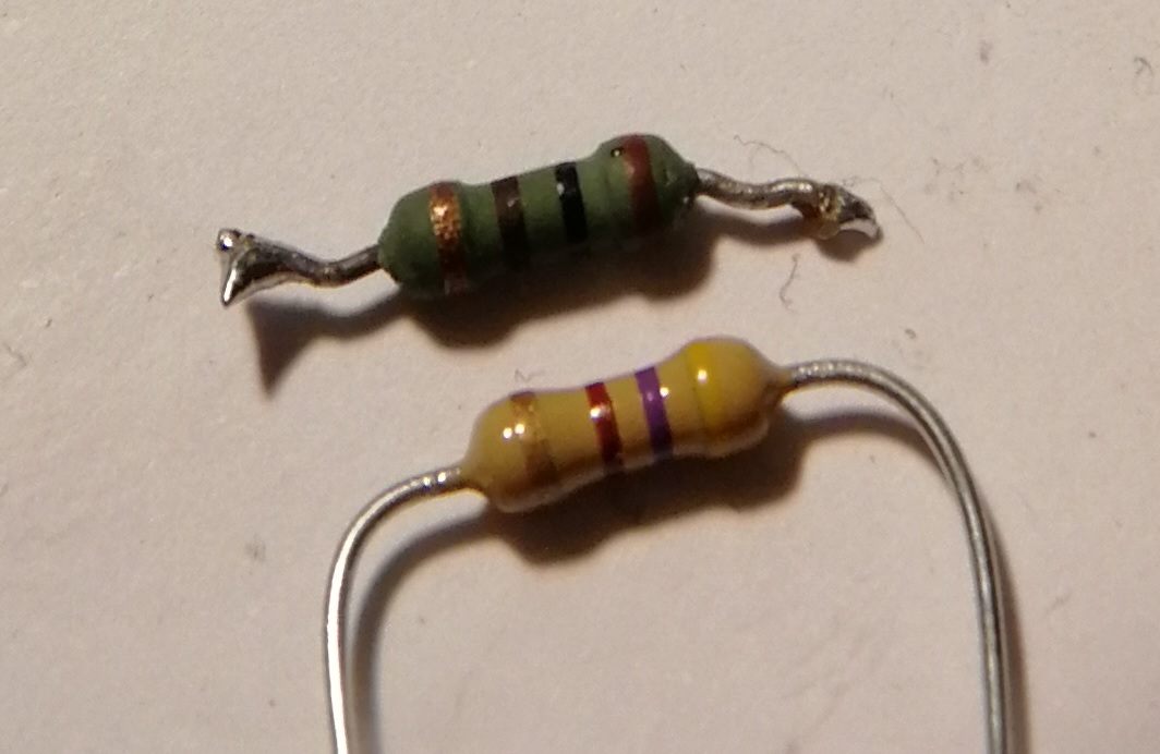

Im Bild ist besagter Widerstand. Ein besseres Foto bekomme ich leider
nicht ohne zu viel Farbverzerrung hin. Den dritten Ring habe ich als
Violett interpretiert und als ich ihn parallel zu einem 22MOhm gelegt
habe, viel der Gesamtwiderstand auf ca 17MOhm. Also habe ich das so
hingenommen.
Der Widerstand scheint aber wirklich kaputt zu sein, da sich das nicht
wiederholen lässt.
Welcher Widerstand würde da ungefähr in Frage kommen?

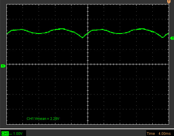

>Nimm einen LM317, zwei Widerstände, zwei Kondensatoren.
Die 20V Quelle schwankt etwas(siehe Bild), kann ich den LM317 trotzdem
verwenden?
Danke
Gast #6079878
sors schrieb:
> Den dritten Ring habe ich als Violett interpretiert
Das ist schwierig auf dem Foto zu erkennen.
Es könnte auch eine Induktivität sein, würde an der Stelle auch passen.
Oder nur 100Ω. Oder der lila Ring ist ein verfärbter roter gewesen, also
1k. Oder ein schwarzer - 10R.
Der dürfte entweder zur zusätzlichen Filterung, zusammen mit C1 oder zur
Ladestrombegrenzung für den C1 drin sein oder als Kurzschlussschutz.
Ja, ich weiß, viele 'oders' ...
100 Meg passen jedenfalls überhaupt nicht an der Stelle.
Probier doch mal 100R, passieren kann da nichts, auch nicht mit 10Ω.
(Firma: Raich Gerätebau & Entwicklung) #6079896
Also ich seh da 10 Ohm.
