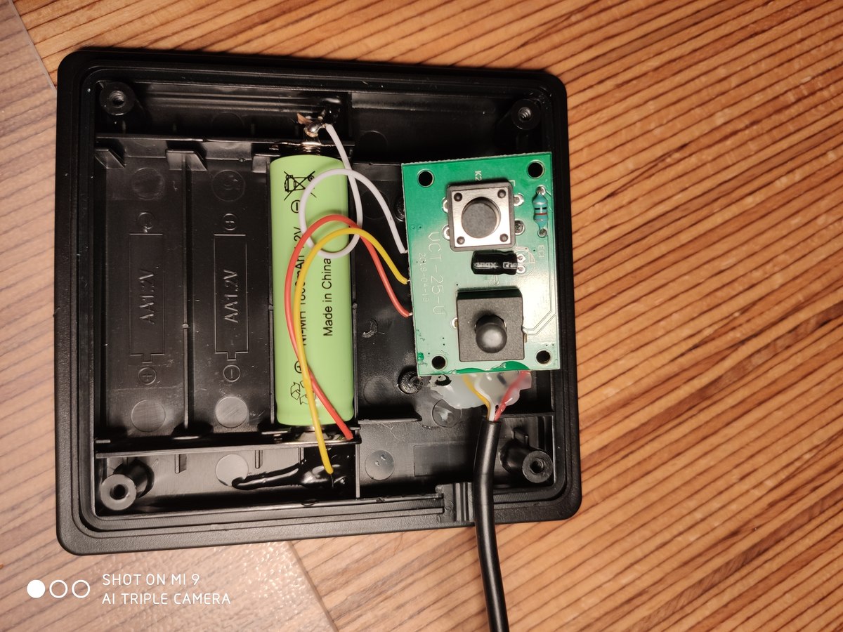

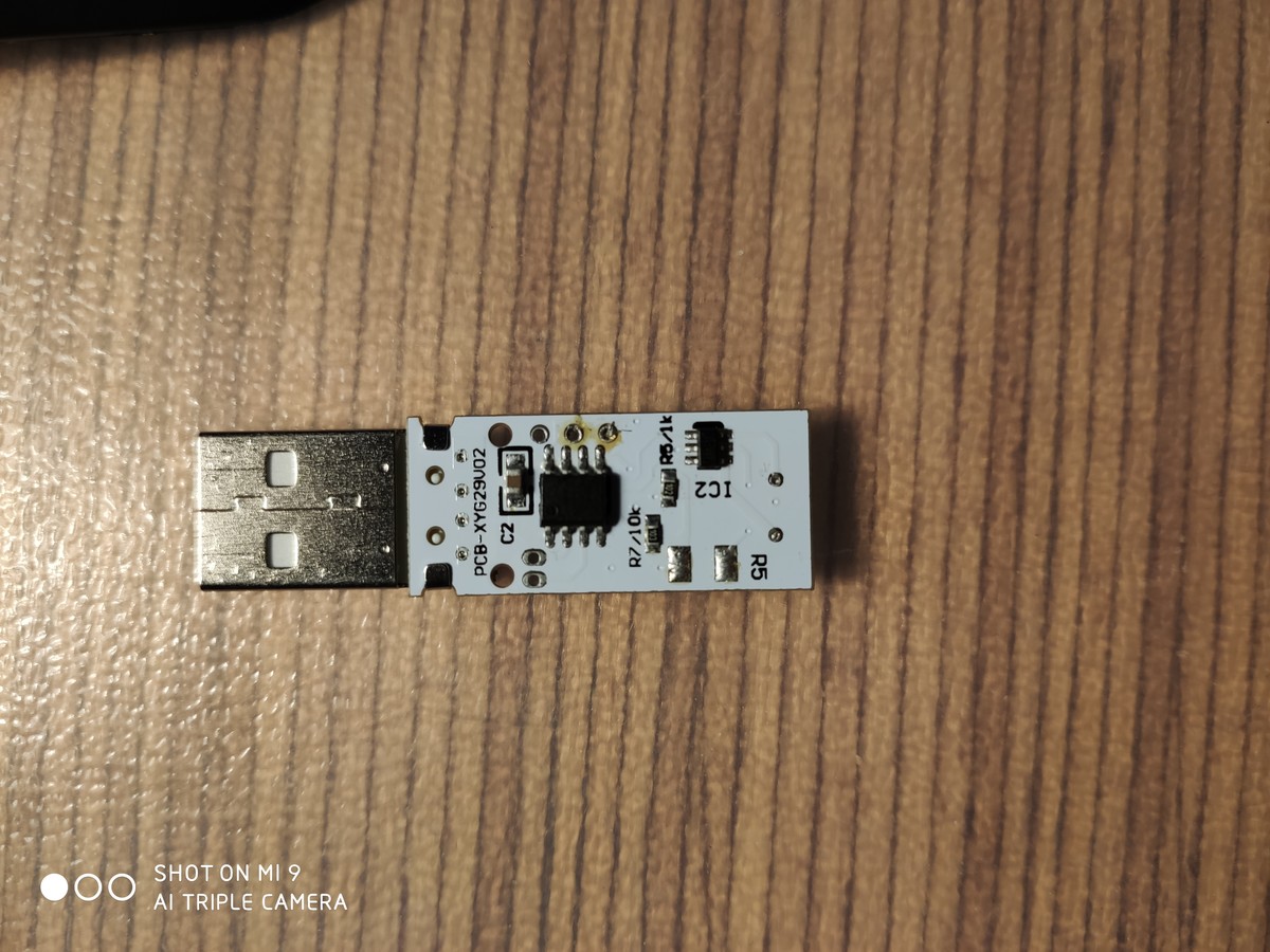

ich bräuchte etwas Hilfe bei meiner Weihnachtsbeleuchtung.
Der typische Fall, Frau kauft günstige Außenbeleuchtung mit 8
verschiedenen Programmen, will es per Fritz!Box steuern und siehe da,
nach Netz Trennung bleibt die Kette dunkel :/
Wie man auf den Bildern sehen kann, habe ich schon selber etwas im
dunkeln - ohne wirklichen Plan - herumgelötet. Dort wie die
unprofessionellen Drähte verlötet sind, war mal ein Taster mit vier
Kontakten. Alles nicht gut, ich weiß.
Zu den Bildern:
L+ Kontakte -> Ausgang zu den LEDs
5V Betrieb über USB
Keine Beschfriftung des Controllers / ICs
Bei Bezug von Punkt 1/2 leuchtet nur jede zweite LED, pole ich um,
leuhcten die LEDs die vorher nicht leuchteten)
Ziel: Dauerlicht, wenn Spannung anliegt.
Habt ihr eine Idee wie ich es am einfachsten hinbekommen?
Vielen Dank für jeden Beitrag :)

Wieviele Kabel gehen von der Platine zu den LEDs? Nur zwei oder drei?
Aus dem USB kommt Gleichstrom, aus einem Solarmodul auch. Da brauchst Du
also keinen Wechselstrom in Gleichstrom umwandeln.
Allerdings kann es wie gesagt sein, daß die LED-Verschaltung mit
Wechselstrom betrieben wird und durch Umpolen zwischen beiden
LED-Gruppen umgeschaltet wird.
Dann können nicht alle LEDs gleichzeitig leuchten, da Du nicht beide
Polaritäten an beiden Kabeln gleichzeitig anlegen kannst. Dann kann man
nur durch die optische Trägheit der Augen dafür sorgen, daß es so
aussieht als würden alle LEDs gleichzeitig leuchten, indem man sehr
schnell zwischen beiden LED-Gruppen umschaltet.
für 5V/1A könnte man eine kleine H-Brücke bauen, möglicherweise lassen
sich auch Treiber-ICs für Schrittmotoren zweckentfremden.

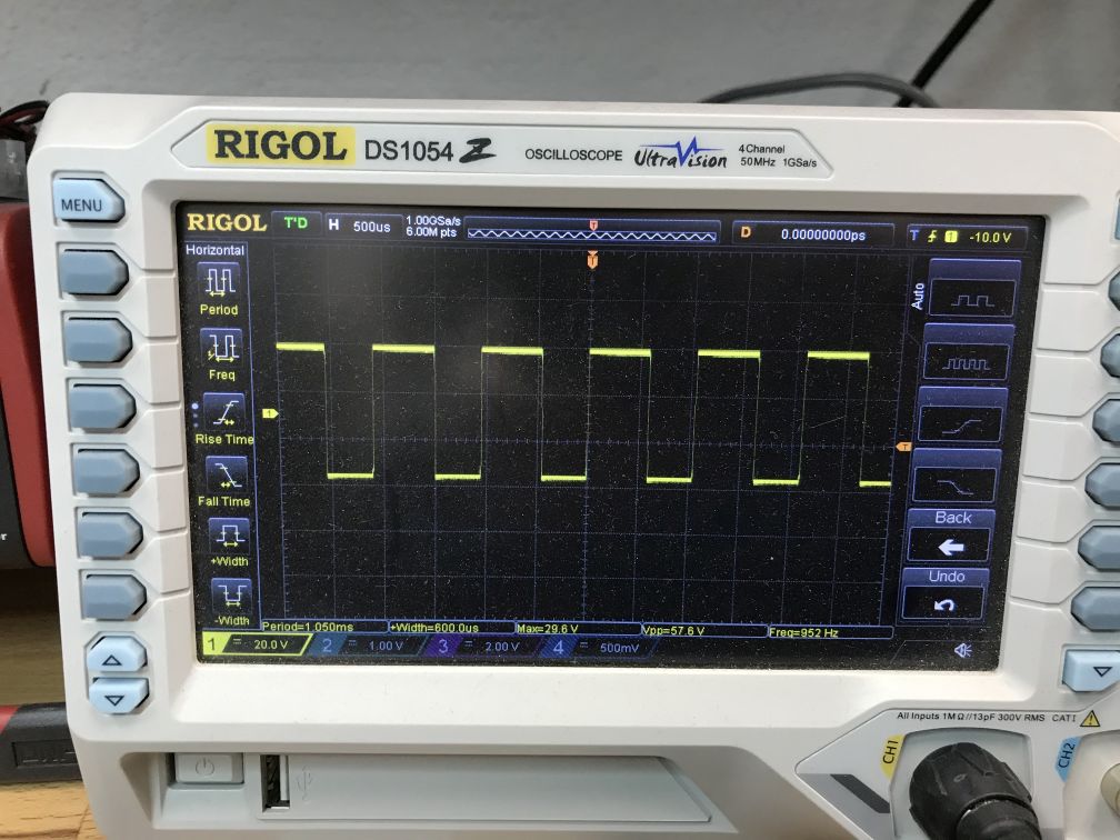

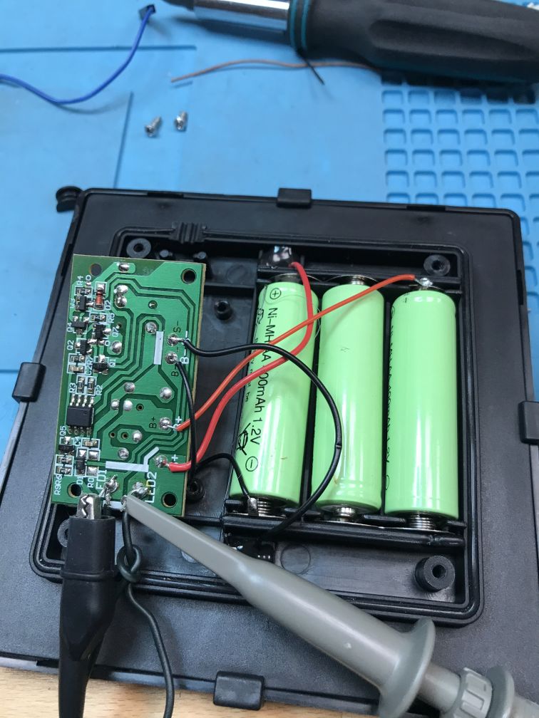

von Johannes S. (Gast)
so eine Kette mit 200 LED habe ich auch gerade von Solar auf 5V
Dauerversorgung umgebaut. Die hat nicht eingeschaltet wg.
Strassenlaternen zu hell und wenn die an war, hat die nach 1 min. wieder
abgeschaltet. Akkus waren eigentlich voll.
Ich habe den Controller auch ans Oszi gehängt, da gehen 2 Drähte raus
und die werden wie Ben schrieb auf Gruppen aufgeteilt und mit
Wechselspannung betrieben. Die macht der Controller selber, etwa 1 kHz
und 6 kHz PWM in den verschiedenen Modi. Bei mir kommen +/- 28 V raus,
hängt natürlich von der Anzahl der LED ab die in Reihe sind.
Aber der Controller auf dem ersten Post sieht anders aus, da ist keine
Spule drauf die für eine höhere Spannung nötig wäre. Ist das nicht eher
was für die intelligenten 3-Pin LED, mit +,- und Datenleitung?

Ich habe nochmal das Solarmodul geöffnet. Kann ich da evt - wo momentan
die batterie angeschlossen ist - 5V von der USB Schnittstelle
draufgeben?
Zur Funktion:
- Ein / Aus Schalter => Taster in Schwarz
- Programm Auswahl => Taster mit Silber
- Automatische Einschaltung bei Dämmerung
Äh... Wenn die Batterie/Akku 1,2V hat oder was da draufsteht und USB hat
5V... Wo is da wohl der Fehler? Deine Bastelwut in allen Ehren, aber so
planlos wird das nichts bzw. der Scheiß raucht am Ende ab und dann ists
sowieso vorbei.

Dauerlicht nur mit zwei Leitungen geht hier sicher nicht.
Das Brücken-IC mit 6 Pins ist m. E. ähnlich oder gleich einem MP6513/L.
Wenn es so ist, benötigt es zwei gegenphasige Ansteuersignale.
Und dieses IC sollte man für eine einfache Ansteuerung auf jeden Fall
belassen.
Anhand der Leiterbahnen wird man dessen Pin-Belegung schnell
herausfinden, vielleicht sogar, um welchen µC es sich handelt, der die
H-Brücke vermutlich mit zwei Signalen ansteuert.
Mit etwas Routine und geeigneten Tools könnte man dann den µC mit
wenigen Programmzeilen als Multivibrator programmieren oder gleich einen
anderen 8-Pin-µC einsetzen.
Falls das nicht geht, käme noch ein selbst gestrickter Multivibrator in
Frage.
Das geht entweder (relativ groß) per 74HC123, CD4047, u. v. m., welche
die benötigten komplementären Ausgänge haben, damit man mit einem
einzigen IC auskommt, um die H-Brücke anzusteuern.
Etwas kleiner (SOP-8) kann man auch mit einem 74LVC2G132 einen
Multivibrator bauen, der zwei komplementäre Ausgänge hat.
Noch kleiner (SOT/SOP-6) ginge es schließlich mit einem 74HC/VC/LVC2G14.

Nein, tut mir leid, ich würde ja gerne eure Vorschläge umsetzen. Nur
fehlt mir dazu das technische Hintergrundwissen.
Ich habe im Keller noch ein paar Ne555p gefunden.
Lässt sich damit etwas anfangen?
Im Internet finde ich dazu nur Wechselblinker und Sirenen.
