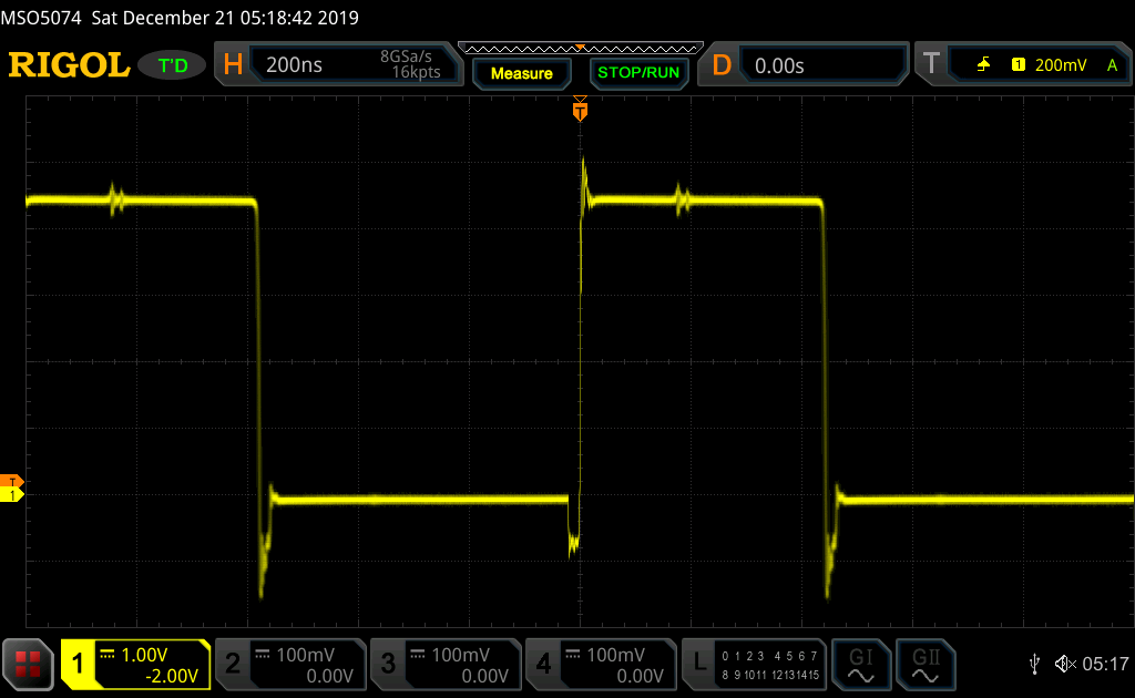

Zum Filtern der Schaltsignale ist bereits ein LC-Filter verbaut, gemäß
der typischen Schaltung eines Buck Converters (Schalter, Diode (2.
Schalter bei Synchronwandler) und LC-Filter).

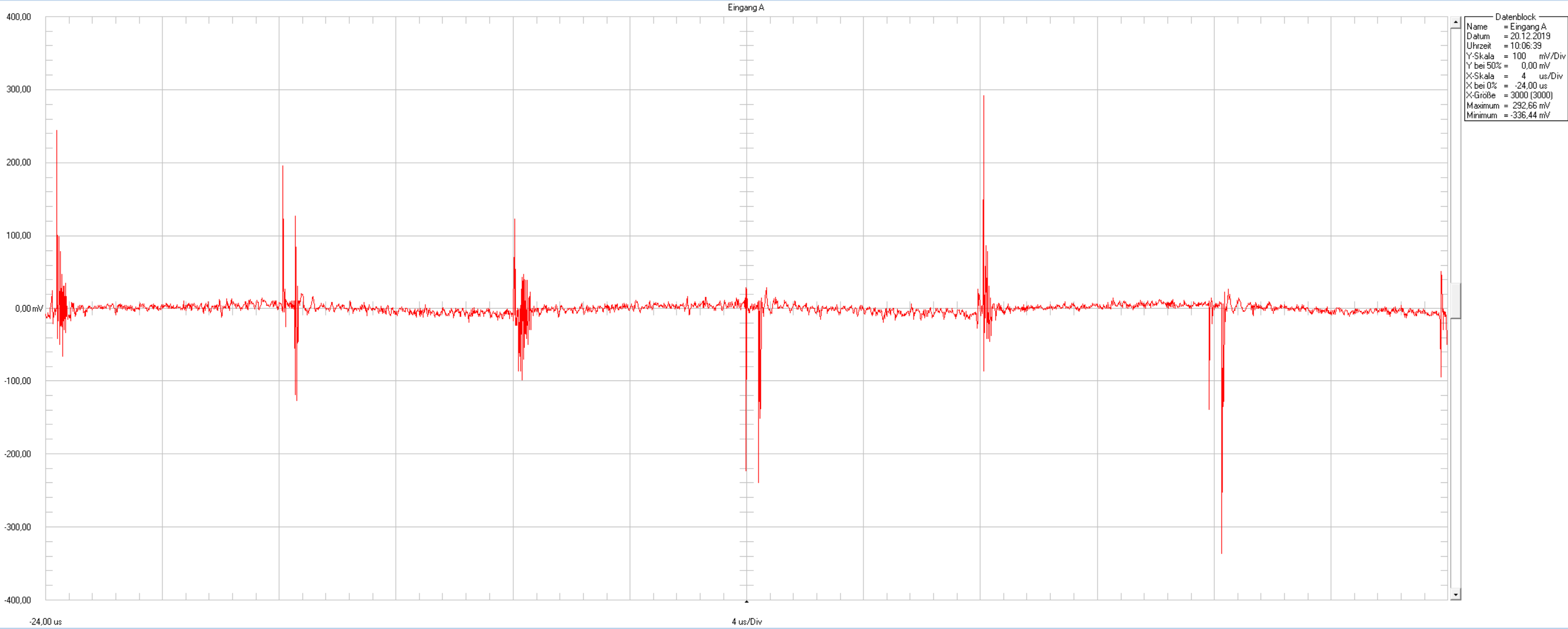

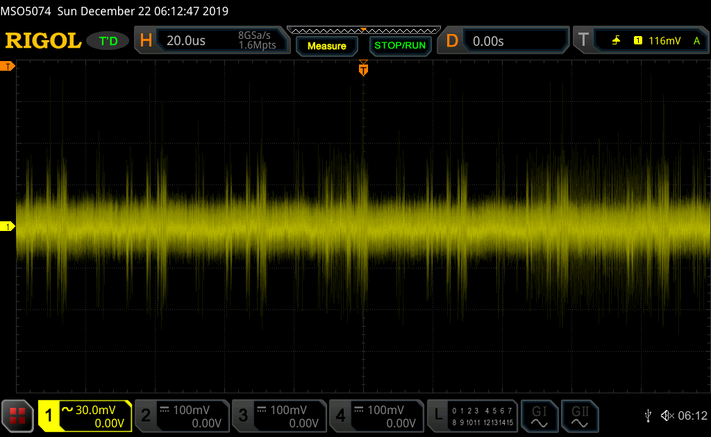

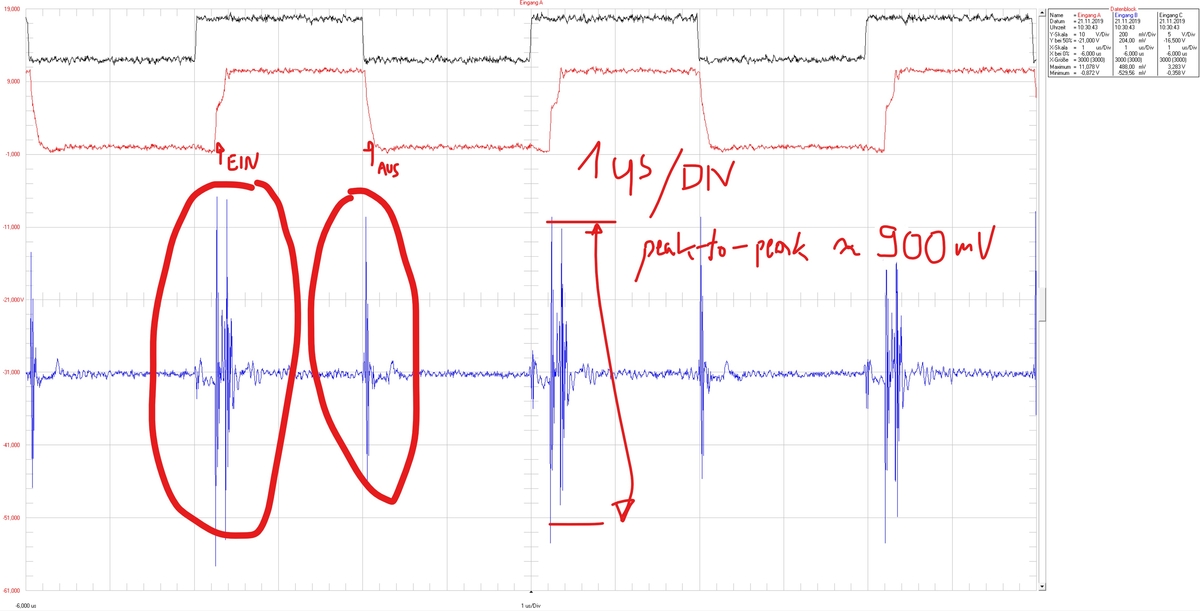

Im Anhang ist eine Aufnahme der Ausgangsspannung am Buck Converter zu
sehen. Wie man sieht, entstehen jedes mal, wenn der Highside-FET ein-
oder ausgeschaltet wird kurze Störungen mit sehr hoher Frequenz (rot
eingekreist).
Die Schwarze Linie zeigt das PWM Signal, die rote die Gate-Spannung und
die blaue die Ausgangsspannung am Ausgangskondensator.

von Alexxx (Gast)
Zuerst müsstest du prüfen, ob du nicht "Geister" siehst.
Versuche mal den Tastkopf auf den Massepunkt(= Oszimasse!) zu halten.
Wenn jetzt die Störungen immer noch groß sind, dann sind die
Störungen auch auf deiner Wandler-Masse und koppeln über den Kabelschirm
ein. Dann kann auch keine Ferrit-Siebung funktionieren, sondern du
brauchst Gleichtaktdrosseln, die bis (über) 100MHz wirken.

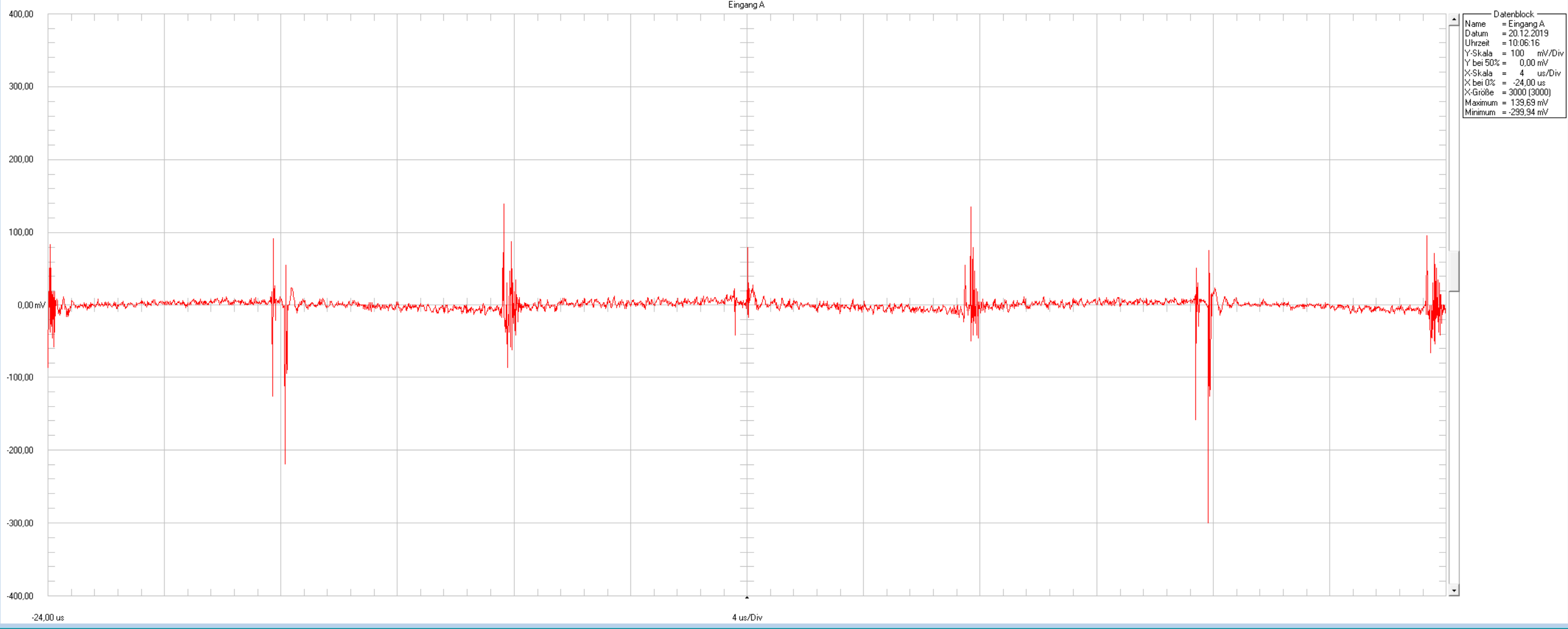

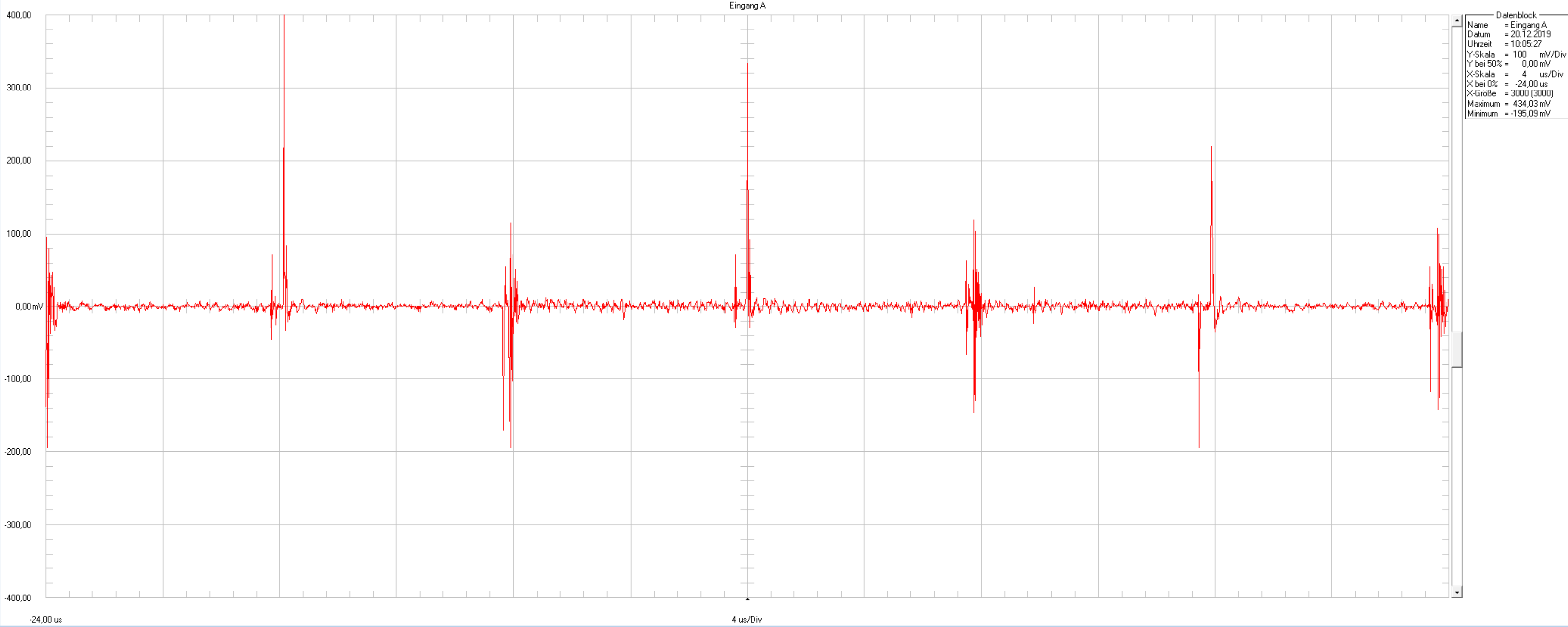

von RH (Gast)
Ok, habe mich geirrt. Die Störungen sind auch auf der Masse in etwa der
selben Höhe zu sehen.
siehe Anhang...
Hast du zufällig eine Applikation Note oder Referenzanwendung für
Gleichtaktdrosseln? Bzw. inwiefern zeichnen sich diese für das Problem
aus?
Ich habe jetzt einen einzigen Ferrit Chip ähnlich wie in der Doku von
Würth hinter den Ausgang angelötet. Wirklich was geändert hat sich am
Ausgang nicht. Sollte ich an alle stellen (also auch Eingang und
Ausgangsmasse) Ferrit Chips löten? Weil das relativ schwierig wird, hab
ichs jetzt erstmal nicht gemacht...

Sind diese Störungen denn wirklich vorhanden, oder sind das Effekte die
man nur am Oszi sieht? Könntest du mal wirklich direkt am
Ausgangskondensator messen. Also sowohl Tastkopfspitze und GND direkt am
Pad/Pin von diesem Kondensator?
Wie gesagt wäre für weiteres ein Schaltplan und Layout praktisch
von RH (Gast)
Ich habe bereits auch schon mit Tastkopf und kurzer GND-Nadel direkt am
Ausgangskondensator gemessen und habe auch hier die Peaks. Ich habe aber
auch noch keine Ahnung woher diese Kommen. Auf dem ersten Bild im ersten
Beitrag sieht man ja ganz deutlich, dass Sie jeweils auftreten sobald
der obere MOSFET durchschaltet. Also wird es ja vermutlich mit
irgendwelchen parasitären Eigenschaften des MOSFETs zutun haben.

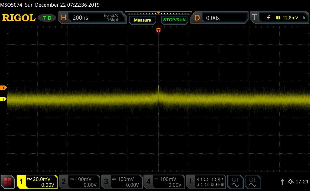

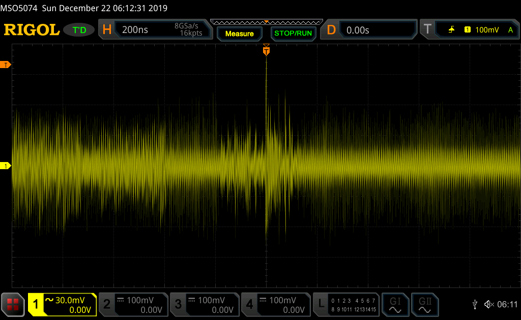

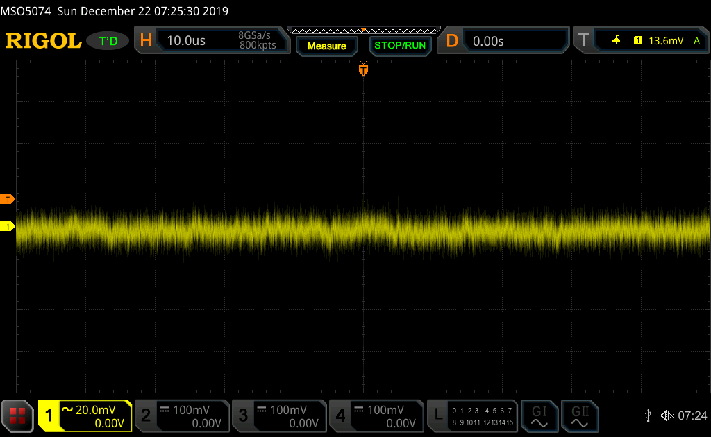

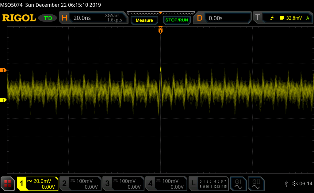

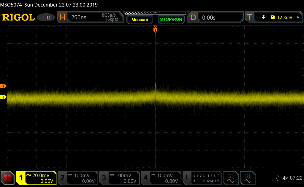

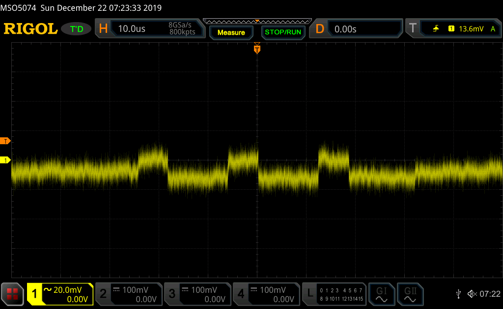

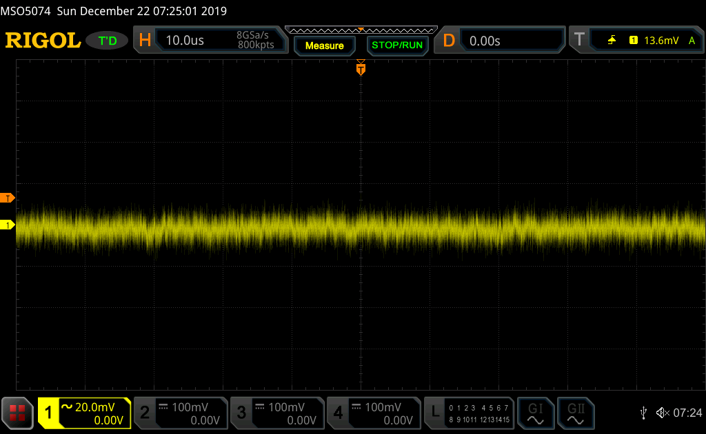

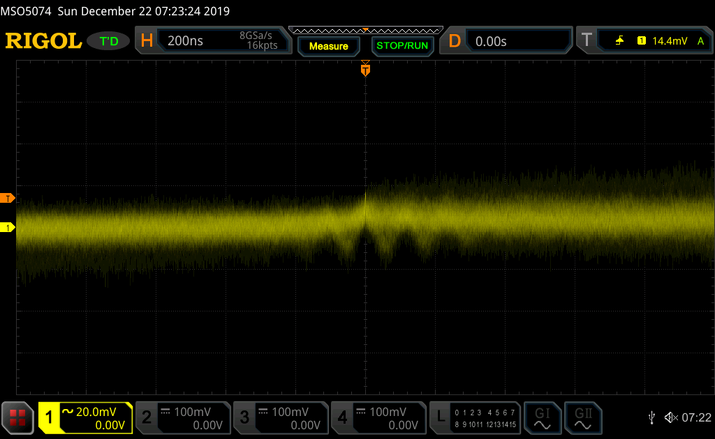

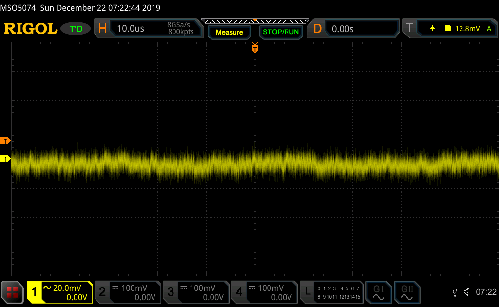

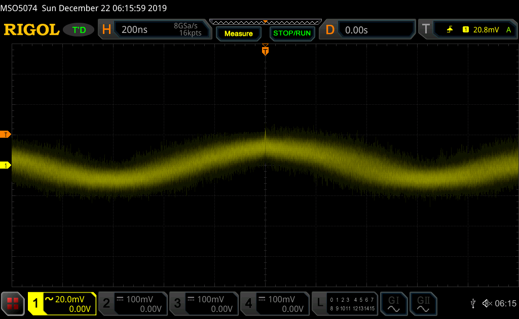

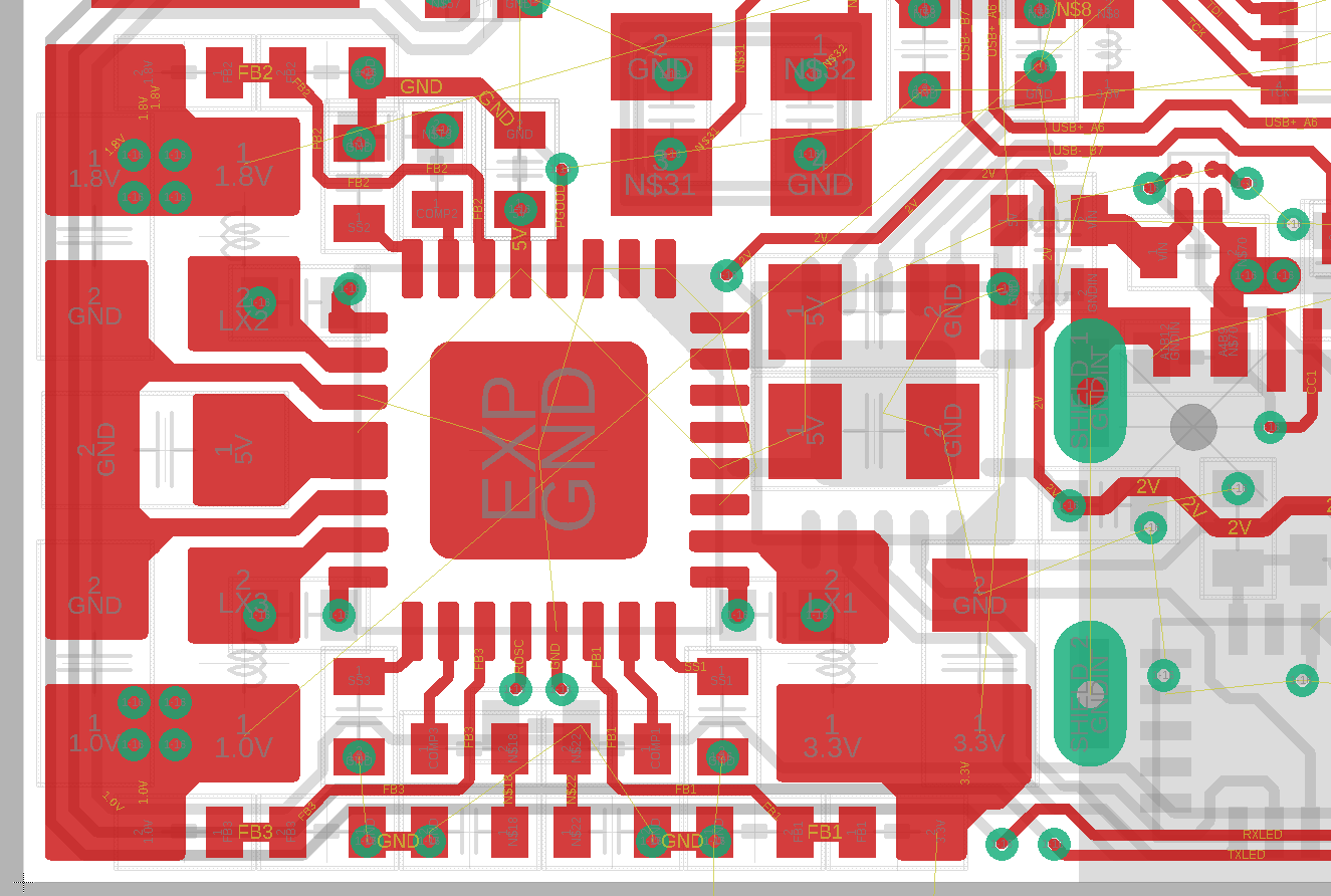

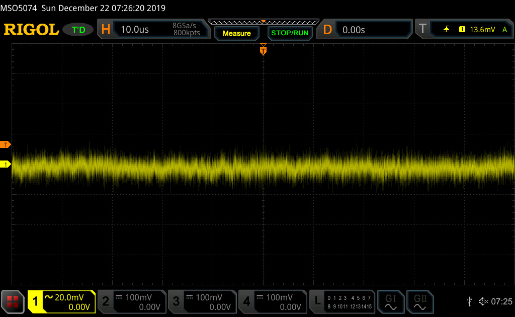

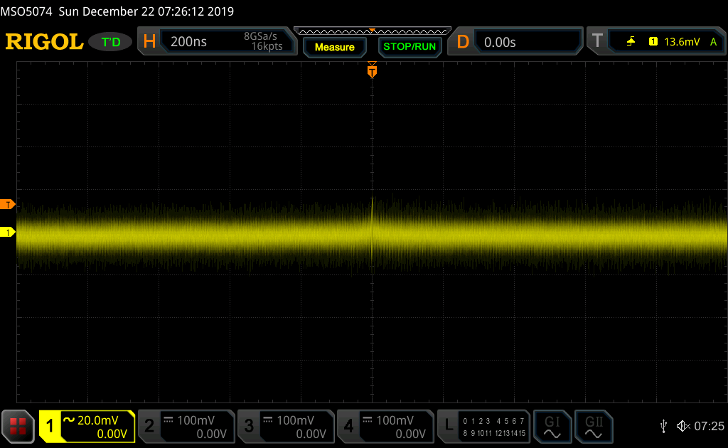

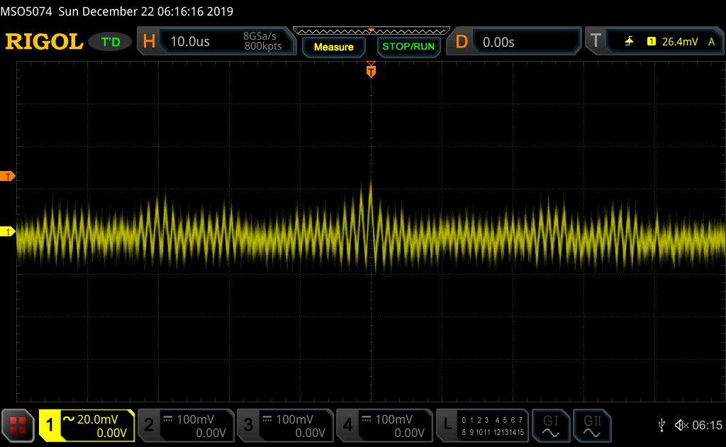

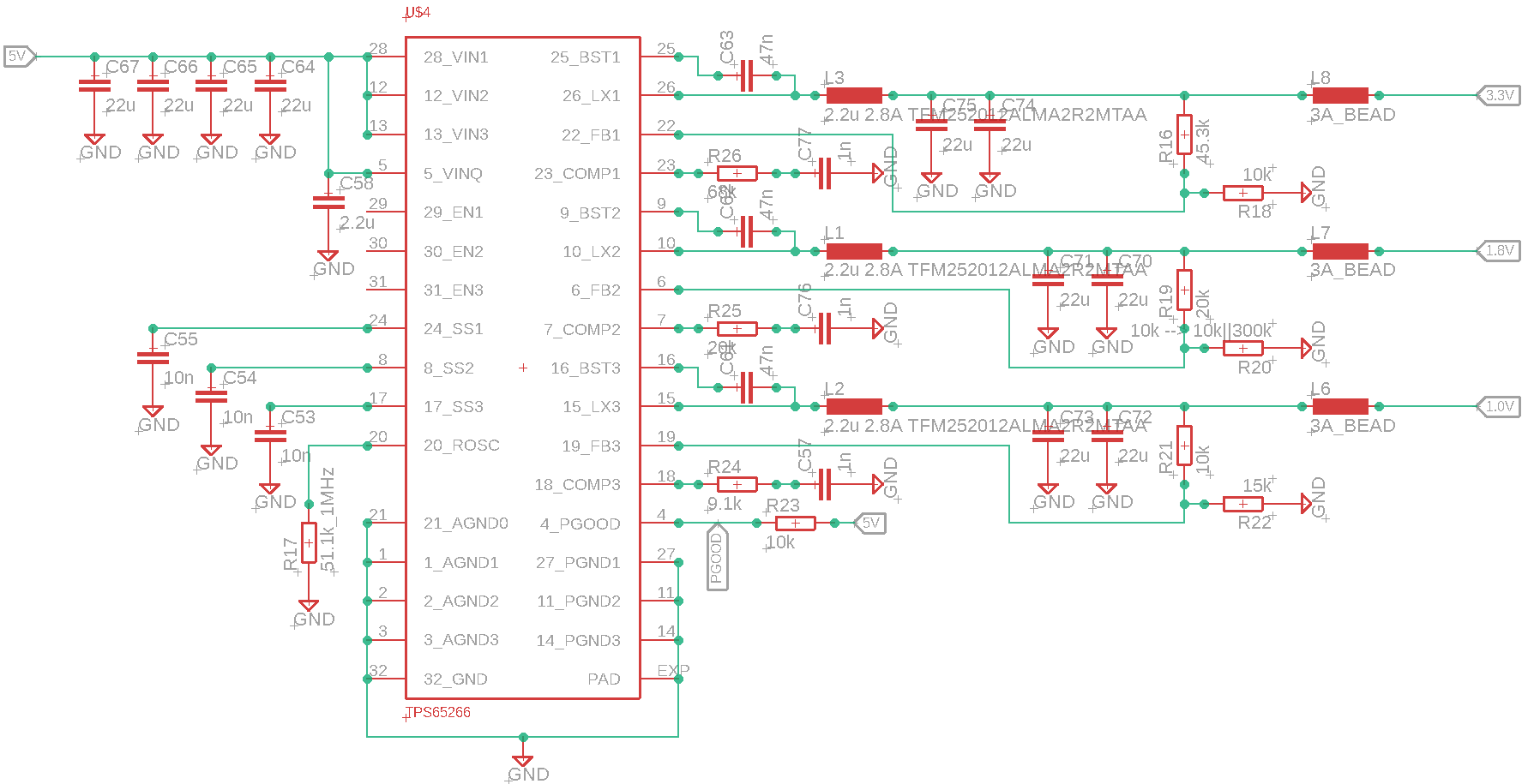

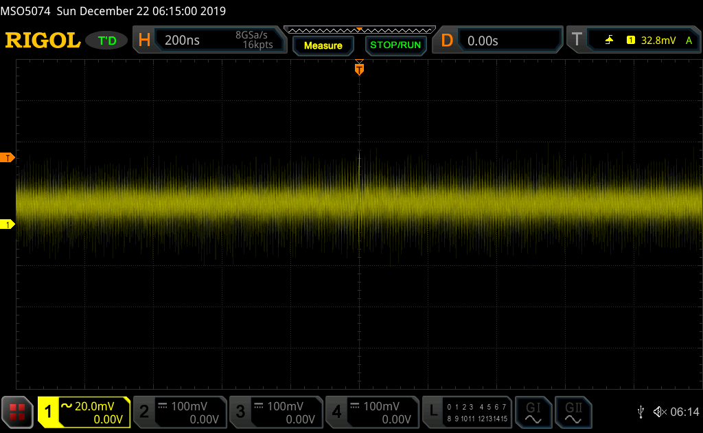

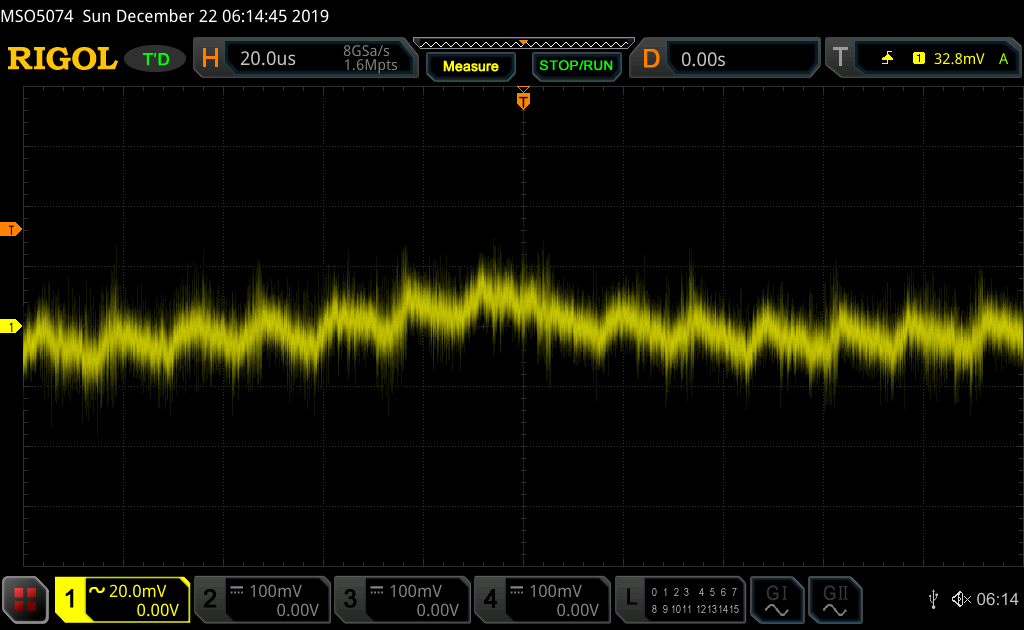

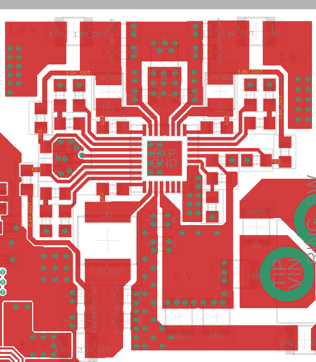

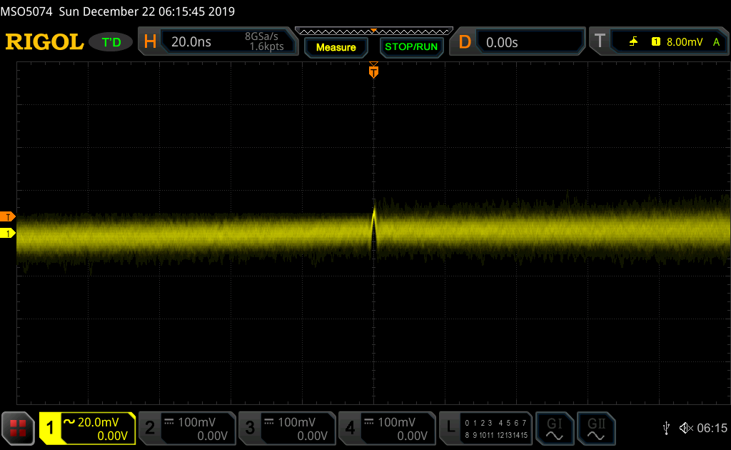

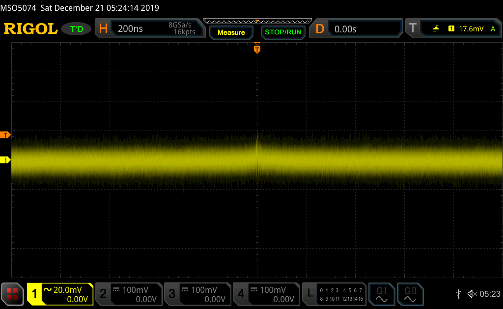

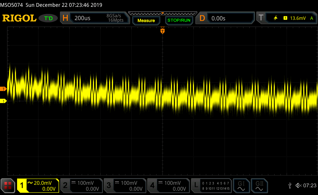

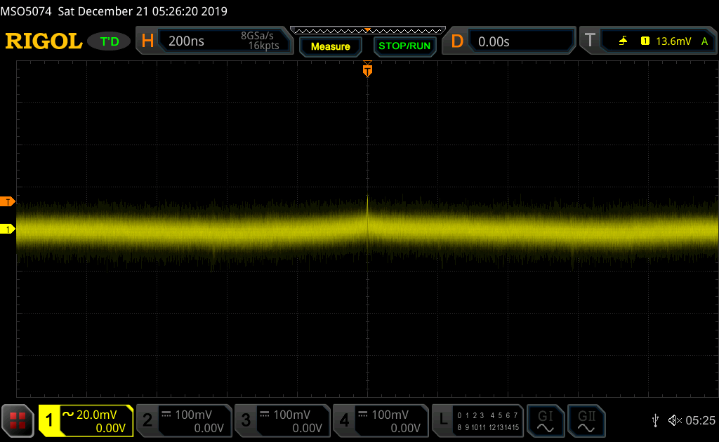

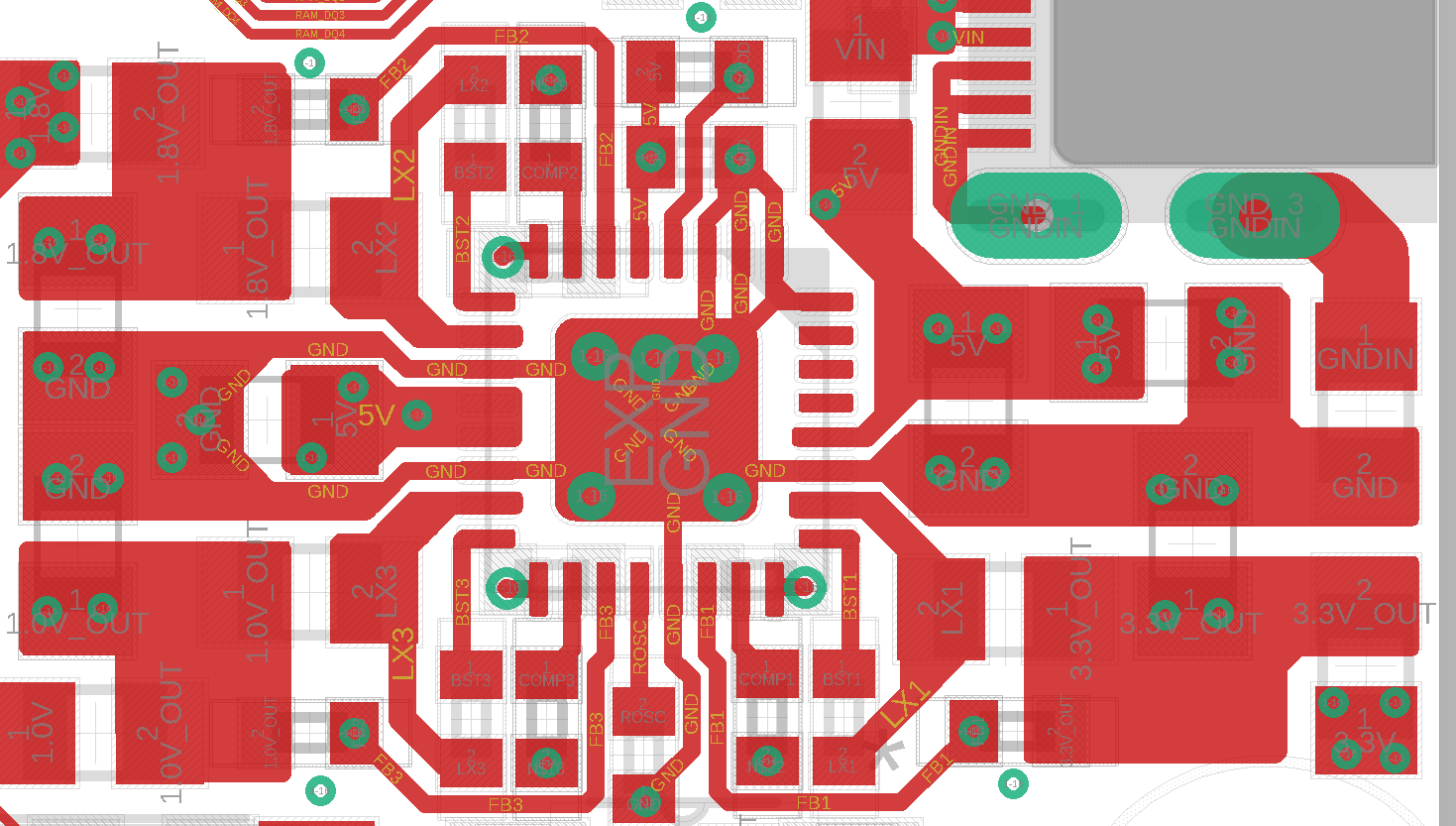

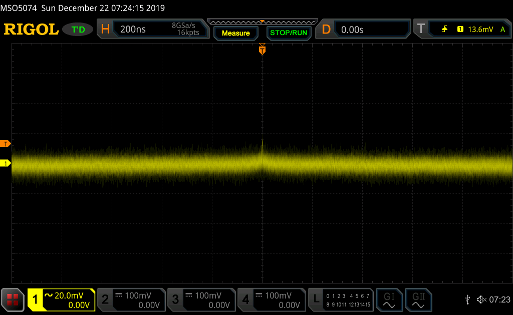

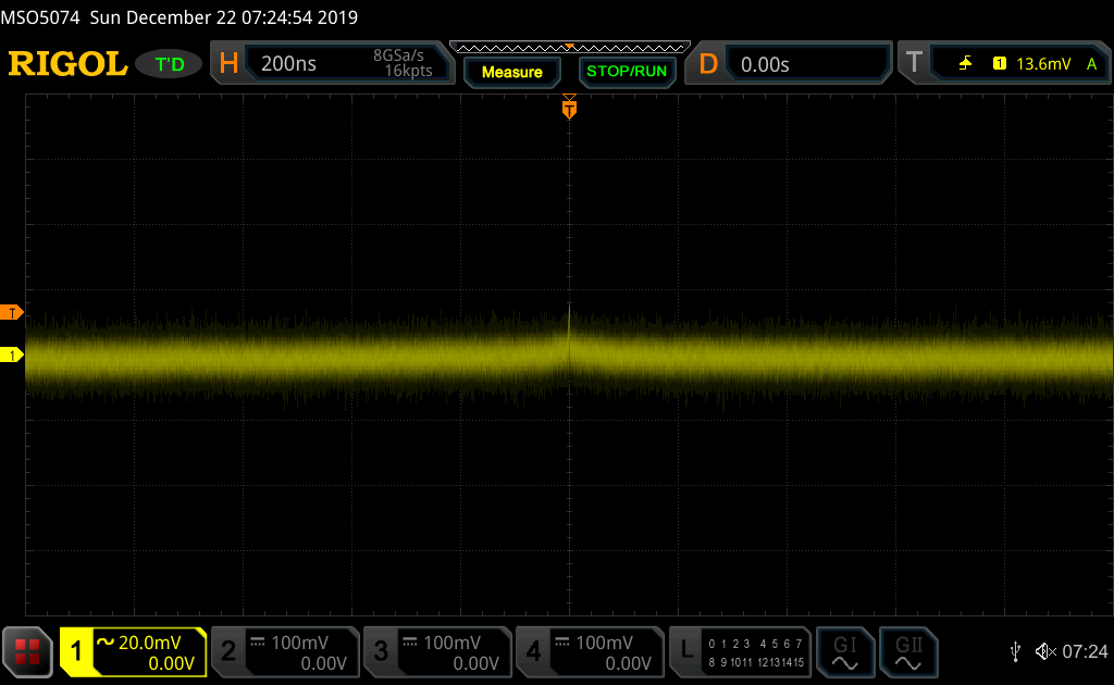

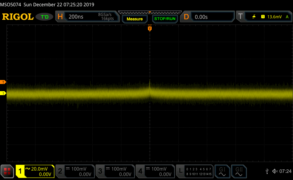

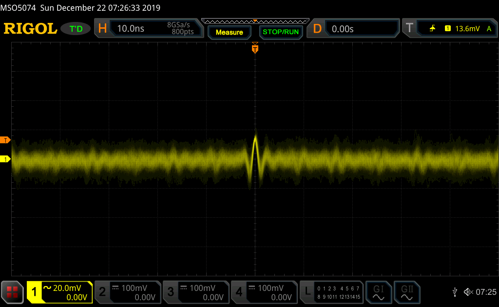

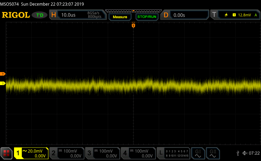

von Gustl B. (-gb-)
So, habe auch mal nachgeguckt, habe nämlich auch Ferrite hinter dem
DCDC. Als Regler verwende ich einen TPS65266.
Im Angang der Layoutausschnitt und Screenshots vom Oszi. Gemessen wurde
mit der kurzen Massenadel und zwar:
Bei 1 und 2 war die Masse am Kondensator unterhalb (im Layout südlich
von 2) verbunden. Dabei wurde das Signal jeweils oben auf der SMD Spule
gemessen.
Bei 3 wurde das Signal an dem Kondensator südlich von 3 gemessen, also
Signal oben, Masse unten.
Bei 4 wurde das Signal an einer der Vias gemessen, die sind nämlich
leider nicht mit Lack bedeckt (obwohl das in Eagle so ist). Und Masse
war am rechten Pad unterhalb von 4. Das geht da also auch mit einer Via
direkt zur Masselage.
Also ... das sieht auch schon bei 3 sehr OK aus finde ich. Bei 4 ist es
noch minimal besser. Bis dahin war aber hinter dem Ferrit noch kein
Kondensator nach masse, also kein Tiefpass. Ich setze gerne diese
Ferrite weil die für hohe Frequenzen zusammen mit dem Kondensator am
"Verbraucher" einen Tiefpass bilden.
Zu den Bildern: 1 ist DC gekoppelt, 2,3 und 4 AC gekoppelt mit 20
mV/Div.

hast du eventuell einen Schaltplan von deinem Aufbau? Und wo hast du die
Ferrite platziert? direkt am Ausgang?
Deine Schaltung hat ja generell schon deutlich geringere
Spannungs-Peaks. Sieht am Ende ja aber wirklich sehr schön sauber aus!
von Gustl B. (-gb-)
Moin,
ja die Eagle Dateien werde ich noch hochladen, aber erst wenn alles
bestückt ist. Und dann vermutlich unter Projekte und Code. Muss noch den
schnellen DAC und den Verstärker dahinter bestücken, der Rest läuft
schon.
Bei Schaltung und Layout habe ich mich sehr am Datenblatt
http://www.ti.com/lit/ds/symlink/tps65266.pdf Seite 23 und Seite 32
orientiert.
In meinem ersten Layout hatte ich noch 3 unterschiedliche Spulen
eingesetzt, also nach Datenblatt berechnet was ich brauche. Tja aber in
der Schaltung im Datenblatt sind ja auch 3 gleiche Spulen, also habe ich
das auch getestet und siehe da, hat funktioniert. Daher habe ich dann 3
gleiche SMD Spulen TFM252012ALMA2R2MTAA in 1008 verwendet.
Ich sitze gerade an einem neuen Board (dcdc_brd_ohne_ferrit) auch mit
dem Regler und werde dort die Ferrite weglassen und auch am Ausgang
statt zwei nurnoch einen Kondensator hinbauen. Statt der 22 uF aber wohl
einmal 47 uF in 0805. Da sind mir Störungen recht egal weil das nur
(fast, aber das ist mir egal) Digitalschaltung ist.
Edit:
Wo die Ferrite sind siehst du bei dcdc_brd, und zwar zwischen
VIN und 5V,
GNDIN und GND,
3.3V_OUT und 3.3V
1.8V_OUT und 1.8V
1.0V_OUT und 1.0V
Ich gerade nicht welche genau das sind, aber die sind in 0805, haben
einen geringen DC Widerstand und verkraften 3 A. Ich vermute den
Widerstand bei 100 MHz auf 1 kOhm oder 600 Ohm.
Der jeweils zweite Ausgangskondensator sitzt beim dcdc_brd auf der
Unterseite, beim Eingang sitzen auch welche auf der Unterseite.

von Mark S. (voltwide)
Zur Ursache der auf dem Oszilloskop sichtbaren Störungen: Diese Art von
spikes finden sich in der Regel bei solchen Wandlern, sie sind
keinesfalss die Ausnahme. Was Du tatsächlich siehst ist vmtl das
magnetische Nahfeld des Wandlers, ausgesendet von der "heißen"
Stromschleife durch die PowerMOSFETs und den zugehörigen
Stützkondensator. Eingefangen wird dieses Feld durch die Schleife die
Dein Tastkopf in Verbindung mit der zugehörigen Erdklemme aufspannt.
Schließe mal die Tastkopfspitze kurz und "schnüffele" mit dieser
H-Feld-Sonde im Bereich des Wandlers. Auch ohne eine elektrische
Verbindung zum Wandleer wirst Du die spikes wiederfinden. Von daher
erscheint es mir eher fraglich, dass Du mit Ferriten in den
Ausgangsleitungen allzu viel erreichen wirst.

Edit:
Ich habe jetzt mal ein Gerät aufgemacht, einen Speedport 200. Der durfte
also ganz sicher in Deutschland verkauft werden. Da drinnen gibt es
Testpunkte für verschiedene Spannungen. Ich habe damit der Weg zur
Oszimasse kurz bleibt direkt neben dem jeweiligen Testpunkt den
Stopplack auf der Massefläche weggekratzt und mit der Massefeder dort
verbunden. Die Schleife ist also genau so groß oder klein wie oben als
ich an meiner Platine gemessen habe.
Bildchen im Anhang. Immer AC gekoppelt, teilweise 30 mV/Div und 20
mV/Div. Ich finde das sieht nicht so irre toll aus. Aber urteilt selbst.
Edit:
Sorry, das 1.2V_200ns ist doppelt. Leider sieht man beim Editieren von
einem Post nicht welche Dateien schon im Anhang sind.
von Alter Sack (Gast)
Bitte mach zwei zusätzliche Bilder:
Einmal lose am Tisch liegend mit der Tastkopfspitze mit dem
Tastkopfmassenkabel verbunden und selbe Einstellungen.
Einmal mit der Masse des Testobjekts verbunden und Spitze dort auf Masse
gelegt.
Gibt es Änderungen beim Bewegen? Im näheren Umfeld normaler Räume gibt
es viele Störquellen die man identifizieren und beachten sollte.
Es gibt oft Masseschleifen zwischen Testobjekt und Osziversorgung die
man zuerst untersuchen muß. Nicht immer sind in solchen Fällen die
angezeigten Artefakte unbedingt von der Test Schaltung.
Sollte auch bei kurzgeschlossenem Oszi Eingang ähnliche Artefakte
sichtbar sein, stammen sie nicht unbedingt alleine vom Testobjekt.
Falls die von Dir beobachteten Signale Realität sind, heißt das nicht,
daß sie vonm Schaltwandler kommen. Die schnellen digitalen Komponenten
dort erzeugen ja ein eigenes taktmäßig nicht korrellierbares
Störspektrum. Die Signale vom Schaltwandler sind ja bei konstanter
nomineller Belastung vom Takt des Wandlers und seiner harmonisch
ableitbaren Produkte ableitbar. Ein Impulsstörnebel so wie bei Dir
könnte von den Digitalschaltungen kommen.
Ob der Speedport tatsächlich die EMV Vorhaltungen eingehalten hat hängt
auch von anderen Faktoren ab. Die Art der LP, Gehäuseabschirmung.
Vorgesehener Betrieb im Meßraum. Bei solchen Messungen werden teils mit
vertikal und horizontal polarisierten Antennen gemessen, auch die
Zuleitung vom Netzteil mit einem speziellen induktiven langen Meßwandler
zur Erfassung von geleitetenen Störsignalen.
War bei Deinen ersten Tests nur eine Widerstandslast und keine digitalen
Schaltkreise aktiv?
von Gustl B. (-gb-)
So, ja habe ich gemacht. Und zwar:
Tastkopf erstmal offen, also Feder nicht mit Spitze verbunden ca. 20 cm
neben dem Speedport und dem Oszi.
Tastkopf verbunden, also Feder mit Spitze ca. 20 cm neben dem Speedport
und dem Oszi.
Tastkopf offen, und zwar so weit wie möglich im Speedport beim
Schaltregler aber ohne dort was zu berühren.
Tastkopf verbunden, und zwar so weit wie möglich im Speedport beim
Tastkopf an der Masse beim 1.2 V Testpunkt. Feder und Spitze am gleichen
Punkt auf der Massefläche.
Tastkopf an der Masse beim 2.5 V Testpunkt. Feder und Spitze am gleichen
Tastkopf an der Masse beim 3.3 V Testpunkt. Feder und Spitze am gleichen
> Schaltkreise aktiv?
Nein. Bei der Messung war das FPGA und andere Hardware wie ein 25
Msample ADC mit 16 Datenleitungen aktiv. Auch ein Taktteiler, mehrere
Pegelwandler und OPVs waren angeschlossen und in Betrieb. An der
gemessenen 1.8 V Versorgung hingen aber nur FPGA (eine Bank), der ADC
(der Digitalteil), ein Pegelwandler und ein Hypermemory Stein.
Oh und wer die Messungen selbst machen will, das ist ein Rigol MSO5000,
ein PVP2350 Tastkopf (der war dabei) in 10X Einstellung und ein
Speedport 200 (gibt es günstig bei eBay) ohne angeschlossene Geräte
(auch kein DSL) ausser dem mitgelieferten 15 V Netzteil.

Danke für die Versuche. Man sieht es tut sich etwas.
Was die Schaltung betrifft, sind die beobachteten Artefakte einfach
Realität der digitalen HW. Man müßte idealerweise wirklich die
Gesamtschaltung und das ECAD Layout und aktuellen Aufbau studieren
können um soch ein genaueres Bild von der Situation machen zu können.
Wie sieht denn bei Dir die Entkopplung der FPGA und anderer schaltenden
Komponenten von der Stromversorgung aus? Sind beim FPGA die üblichen vom
Hersteller empfohlenen Ferrite und C Anordnungen vorschriftsmäßig
vorhanden? Sind die Cs nach SRF analysiert? Inwieweit sind SRFs und Takt
zueinander gestellt? Falls nicht, wirst Du damit leben müssen bis es
eine andere LP gibt. Die Entkopplung solcher Bausteine ist sehr wichtig.
Gibt es da auch einen uC auf der LP. Auch die Terminierung schneller
Taktleitungen zueinander wir das Gesamt EMV Bild beeinflussen. Ohne das
Design im Detail studieren zu können, ist dman da schon am raten. Es
wäre gut wenn jemand Erfahrener mir zusammen im Labor das alles durch
gehen könnte. Hier im Forum kann man nur generalisieren.
Wieviele Lagen hat die LP? Ist das FPGA ein BGA Package? Sind die
benötigten Vdd Cs unterhalb mit kürzestenden Abstand?
Der Schaltregler ist höchstwahrscheinlich nur bis zu einem bestimmten
Grad für die beobachteten Störsignale verantwortlich.
Ganz wichtig:
Am besten triggerst den Oszi vom Schaltregler Schaltausgang mit einem
separaten Tastkopf. Dann wiederhole Deine bisherigen Messungen am Ein-
und Ausgang. Durch die gezielte Triggerung sollten zumindest die
Schaltregler Artefakte vom übrigen Teil der Gesamtschaltung asynchron
sein und SR Störsignale stabil sichtbar.

von Gustl B. (-gb-)
Ähm ... die Bilder und Messungen meinen letzten BEIDEN Posts habe ich am
Speedport 200 gemacht, nicht an meiner Hardware. Mit meiner Hardware bin
ich zufrieden. Ich muss damit durch keine Prüfung und wenn, dann würde
ich das in ein Metallgehäuse stecken.
> ich am
OK. Naja. Aus meiner Erfahrung sind die Beobachteten Artefakte typisch
im digitalen Umfeld und nicht ungewöhnlich. Wenn es auch auf der
Speedport 200 "gruselig" aussieht, bedeutet das nicht, daß es unbedingt
die zugelassenen Grenzwerte übersteigt.
Schaltregler EMV wird durch Leitmessungen im Zuführungskabel erfasst und
digitaler Takt Störnebel über Antennen. Solange der Speedport keine
verdrahtungstechnischen Designfehler enthält und die LP EMV gerecht
entwickelt wurde haben die von Dir beobachteten Signale wenig
Aussagewert. Es kommt ja auch auf die Amplituden und Flankensteilheit
der zu schaltenden (Takt) Leitungen an.
