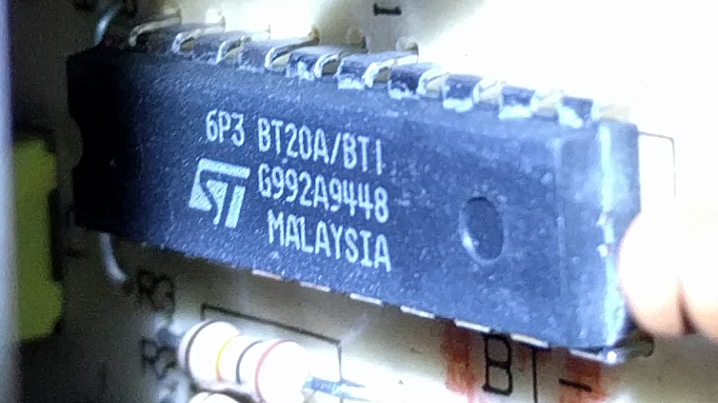

ich versuche eine Bauknecht Waschmaschine zu reparieren, die nicht mehr
schleudert, nur langsam dreht. Auf der Motorsteuerplatine habe ich alles
überprüft außer das IC mit der Aufschrift BT20A/BTI, siehe Foto.
(Ich habe die Platine schon vor Jahren erfolgreich repariert, da waren
Relais und laut meinen damaligen Beschriftungen Transistoren defekt.)
Kann mir jemand sagen was das für ein IC ist? Gibt es eine
Quelle/Datenblatt/einfache Prüfmethode?
Danke,
Martin
OP #6080126
Danke, einer aus der ST62-Reihe ist es, die unmittelbare Peripherie
stimmt mit dem Datenblatt überein.
Könnte die Fehlerquelle auch der an das IC angeschlossene Resonator
sein?
Oder würde die Maschine dann wahrscheinlich gar nicht drehen...?
Wenn ich noch rausfinde ob die Zeitschaltuhr wirklich ihr Steuersignal
an die Platine gibt muss es sonst der IC sein. Das heißt dann wohl neue
Maschine.
> sein?
Letzteres.
Was für ein Motor ist es denn? Bei Allstrommotoren stets die
Kohlebürsten kontrollieren, die Symptome passen dazu.

Die Maschine läuft wieder.
Der Wechsel der Motorkohlen führte zu keiner Änderung, es war aber
sicher gut die zu wechslen, die hättens nicht mehr lange getan.
Die Fehlerursache war ein kleines Stofftaschentuch direkt vor der
Abwasserpumpe, was dazu führte, dass nicht abgepumpt wurde, was widerum
dazu führte dass der Druckschalter meldete, dass nicht geschleudert
werden darf.
