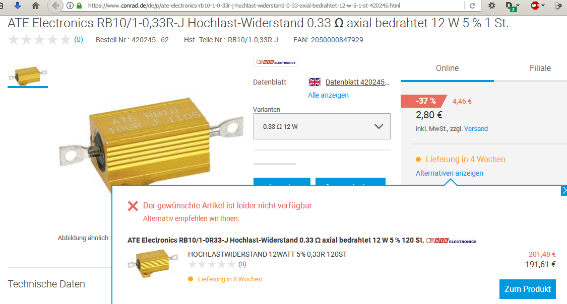

Klar. Widerstände sind schon relativ unkompliziert. Denk nur an gute
Wärmeabfuhr. Evtl. Widerstände im Alugehäuse (Z.B.
https://www.conrad.de/de/p/ate-electronics-rb10-1-0-33r-j-hochlast-widerstand-0-33-axial-bedrahtet-12-w-5-1-st-420245.html).
Auf Blech montieren und gut ist.
Hörst Du bitte mal auf, Müll zu posten - siehe Screenshot.

Manfred schrieb:
Ich glaube, das galt nur als Beispiel. Ich habe den passenden selbst
gefunden, der genau so aussieht.

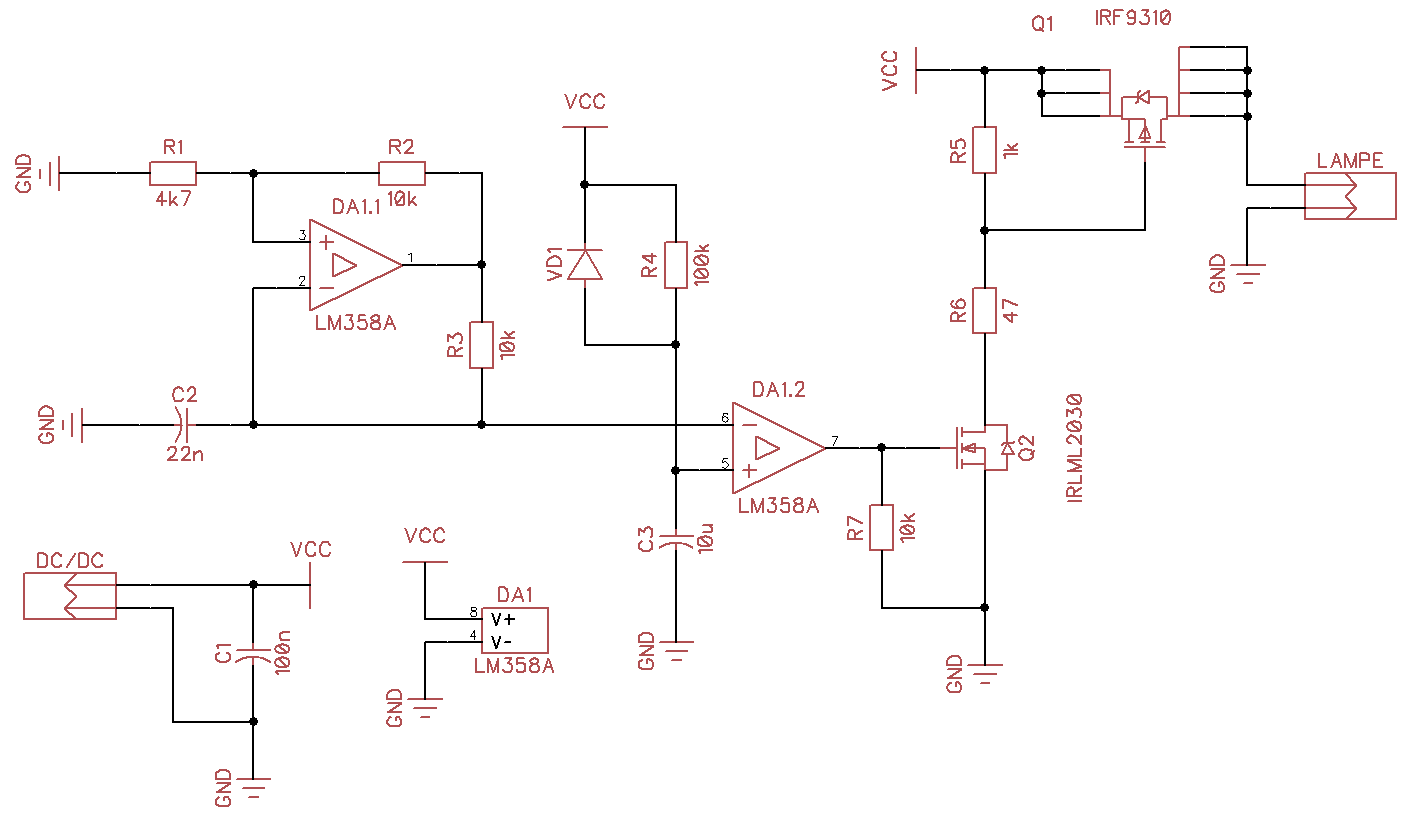

An TO:
wenn Kenntnisse ausreichen, dann kannst du versuchen, DC/DC umzustimmen.
Beim Einschalten sollte Vout ohne Ruck kommen, in ca. 0,5 Sekunden. So
werden die Lampen viel länger leben. Wenn DC/DC so gemacht, daß keine
Einmischung in Inneres möglich - dann lieber eigene DC/DC-Modul machen.
Es gibt genug IC, die das ohne zu viel Mühe ermöglichen. Für etwas mehr
Info solltest du Vin nennen.
Notfalls könnte auch selbstgemachte Modul zwischen DC/DC von Hersteller
und Lampe eingeschaltet werden: per PWM verzögerte Einschaltprozeß. Das
kann sehr einfach sein, MOSFET +  1x IC.
von Maxim B. (max182)
Das Bild als Anregung: weiche Start für die Lampe.
Funktioniert genau so lange, bis die Lampe im Betrieb durchbrennt mit
Kurzschluss-Plasmabogen oder die Leitung einen Kurzschluss bekommt.
Danach ist nämlich der ungeschützte MOSFET weg. So was will niemand in
Auch Akku funktioniert nur so lange, bis in PKW Kurzschluss entsteht :)
Deshalb darf man Akku in PKW nicht benutzen, nicht wahr?
> seinem Auto, wo bei jedem Glühlampenwechsel auch die Elektronik
> gewechselt werden muss.
Wenn MOSFET mit Imax=20A nicht ausreicht, nehme MOSFET mit 100 A. Vergiß
auch konventionelle Sicherung nicht. Dann hast du Glück :)
Es steht ja: das Bild für Anregung. Wer Paranoia hat, darf noch mehr
Sicherungen einlöten.
Und vergiß auch nicht, alle Leitungen unbedingt aus dem isolierten Draht
zu machen! Einfache Draht ohne Isolation verwendet man in PKW am besten
nicht :)

von Mike J. (linuxmint_user)
So ein ProFET ist etwas teurer als ein normaler MosFET, aber dafür
wurden in ihm verschiedene Schutzmaßnahen bereits integriert.
https://www.infineon.com/cms/en/product/power/smart-low-side-high-side-switches/automotive-smart-high-side-switch-profet/
@Thomas M. (rshunter)
Beispiel: BTS50080-1TMB
https://www.infineon.com/cms/en/product/power/smart-low-side-high-side-switches/automotive-smart-high-side-switch-profet/classic-profet/bts50080-1tmb/
Er hat ein TO220-7 Gehäuse, lässt sich also gut auf eine
Lochrasterplatine löten. (In, Out, Vbb [am Kühlblech] sind zu
beschalten)
Einen Schutz vor den Spannungen im Bordnetz des PKW sollte man immer
einplanen.
http://www.dse-faq.elektronik-kompendium.de/dse-faq.htm#F.23
> einplanen.
Wozu? Solch Modul sollte ja zwischen DC/DC und Lampe stehen. DC/DC hat
schon alles zum Schutz. Wenn aber nicht - dann ist diese Kutsche von
Anfang aus als PKW untauglich. Dort gibt es dann bestimmt überall solche
Lücken.
Mike J. schrieb:
> Also gerade im Auto kann man sich leicht Störungen oder unliebsame
> Spannungsimpulse einfangen. Wenn der Motor gestartet wird und der
> Starter läuft oder wenn der Generator die Energie zurück speist, dann
> kann man das Bordnetz nicht als sauber bezeichnen.
Du hast nicht kapiert: es geht nicht um Bordnetz, es geht um Verbindung
zwischen DC/DC-Modul (wo alle Schutz a priori eingebaut ist) und Lampe!
