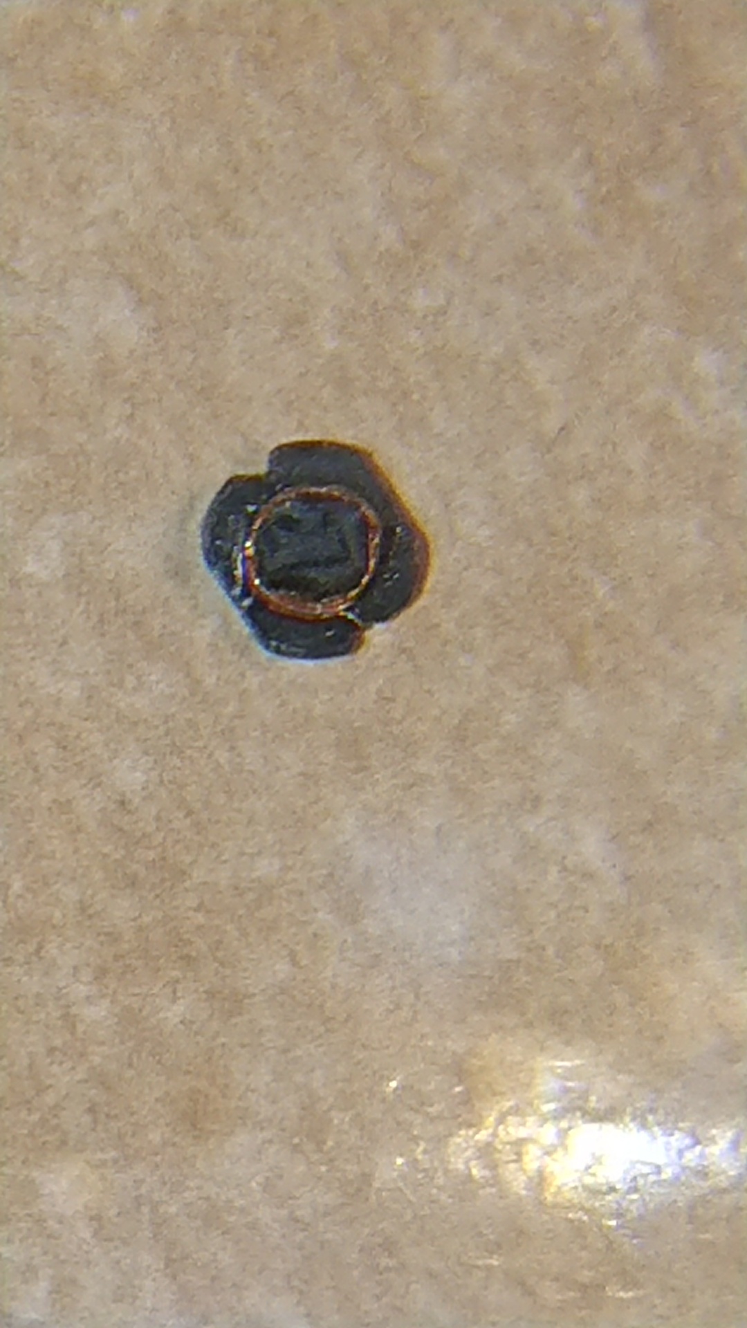

Hallo alle zusammen!
Ich habe hier eine klitzekleine SMD-Induktivität ausgelötet, die ich
auch kaum fotografieren konnte. Auf dem Deckel ist aber einigermaßen
klar eine "27" zu erkennen. Welcher Induktivität entspricht das denn?
Vielen Dank und eine schöne Vorweihnachtszeit!
Stefan

Ja, es ist übel abgebröselt und hat beim "professionellen" Auslöten
etwas gelitten, aber ich hätte gedacht, dass kein weiteres Zeichen drauf
stand. Kann das sein?
Die Induktivität stammt von einer LED-Schaltung aus einer dieser
unsäglichen neuen Tannenbaumkerzen, die nach 2x Weihnachten schon den
Geist aufgegeben hat. Die Schaltung läuft mit 1.5V, weshalb ich denke,
dass die Spule irgendwie zu einer Joule Thief Schaltung gehört oder
sowas. Ich habe einfach probehalber mal eine (riesengroße) radial
bedrahtete 220 µH Tonneninduktivität angelötet, womit die Schaltung
wieder einwandfrei funktioniert (aber nicht mehr in die Kerze passt!).
Ich habe auch nicht den Eindruck, dass die LED jetzt sehr viel heller
wäre, aber ich finde der Farbton ist etwas anders, als bei den anderen
Kerzen. Könnte schon sein, dass die LED so einen anderen Strom bekommt,
als vorgesehen. Ansonsten ist ein nicht zu identifizierender IC mit der
Bezeichnung KA6102B und ein IR-Empfänger mit der Bezeichnung LFN
verbaut.
Naja, es geht mehr so um den Spaß an der Freude. Das Gehäuse hat beim
Auseinanderbauen ja natürlich auch "etwas" abbekommen. Könnte ich
passende SMD-Induktivitäten überhaupt einzeln kaufen? Ich hatte
teilweise was von Stückzahlen >= 1000 gelesen. Das wäre dann doch die
eine oder andere Induktivität zu viel...
