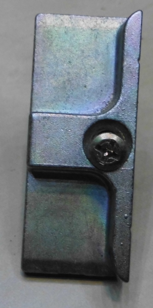

Hallo,https://www.fensterversand.com/info/anleitungen/balkontueren/einstellen.php Bei einen Kollegen ist die Balkontür auf Seiten der Scharniere leicht undicht. Wurde jetzt erst nach Jahren bemerkt. Mit dem Schließzapfen soll der Anpressdruck unkompliziert justiert werden. Die Schließzapfen sind aber nicht rund sondern Oval, wie im Video. Um eine Justierung zu ermöglichen müsste doch der Schließzapfen exzentrisch befestigt sein? Kann bestätigt werden das es so einfach wie im Video geht! Möchte erst genau wissen, ehe ich die Justierung vornehmen möchte. https://www.youtube.com/watch?v=Iu9eTdTIXp4 1:40 Min

Joe F. schrieb: > Das gebe ich unumwunden zu. > Ich meinte allerdings auch nicht die schwarze Farbe, sondern am > Messingteil ist weisse Farbe zu sehen, die vermutlich vom Rahmen > stammt... Ich sehe keine. ..ich habe auch nur so viel Ahnung wie ich es durch Gespräche, Informationen und Beobachtung erlangt habe. Deshalb habe ich die Hoffnung das es eine Person gibt , welche dieses Problem persönlich kennt und behoben hat. Das könnte mir weiterhelfen!
am Gegenstück ganz links im Bild, sieht man im oberen Bereich mehrere mm Material fehlen, wenn man das mit dem unteren Stück vergleicht. Vielleicht solltest du dieses Teil mal erneuern oder korrigierend verschieben.

Al. K. schrieb: > Der Beschlag ist nicht abgenutzt! > Durch den Farbabrieb konnte ich dies gut testen! Die Schließplatte (d.h. das Gegenstück zum Schließzapfen im Rahmen) ist eingelaufen. Das erkennt man sogar ohne das Bild zu vergrößern und die (abgeriebene) schwarze Farbe macht es nur noch deutlicher. Da fehlt bzw. fehlte eine ganz wichtige Beigabe zu jedem Fensterbeschlag: Fett!
Christopher J. schrieb: > Al. K. schrieb: >> Der Beschlag ist nicht abgenutzt! >> Durch den Farbabrieb konnte ich dies gut testen! > > Die Schließplatte (d.h. das Gegenstück zum Schließzapfen im Rahmen) ist > eingelaufen. Das erkennt man sogar ohne das Bild zu vergrößern und die > (abgeriebene) schwarze Farbe macht es nur noch deutlicher. Da fehlt bzw. > fehlte eine ganz wichtige Beigabe zu jedem Fensterbeschlag: Fett! Du meinst die schräge im oberen ... Viertel (?) der Schließplatte? Hm, kann sein. Ich würde das mit dem Farbauftrag einmal umdrehen: Zapfen färben, und den Abdruck auf der Platte prüfen. Vielleicht sitzt der Zapfen auch zu hoch, und man sollte die Platte etwas nach oben schieben ... oder mitt einer von der anderen Seite austauschen, und dann umdrehen.
Achim H. schrieb: > Du meinst die schräge im oberen ... Viertel (?) der Schließplatte? Ja genau. > Hm, kann sein. Das ist ganz sicher so ;)
Achim H. schrieb: > Du meinst die schräge im oberen ... Viertel (?) der Schließplatte? > > Hm, kann sein Dieser Abrieb kommt daher, wenn die Tür nicht richtig angedrückt wird und man versucht zu schließen. Habe auch aus einen Fenster eine gute Schließplatte getauscht. Keine Veränderung! Umdrehen kann man die Schließplatte nicht, auch nicht versetzen. Das einzige was Gut bisher war, den Zapfen von 13 Uhr auf 15 Uhr zu drehen. Ist es ein exzentrische Befestigung würde das Drehen nach 11 Uhr bis 9 Uhr den Anpressdruck weiter erhöhen. Hatte das auch mal bei einen Fenster gelesen, möchte aber sicher gehen. Das Problem wird nicht durch Fett gelöst, habe ich auch bisher nicht gelesen. Übrigens ,im Block von 24 Wohnungseinheiten sind jetzt 4 ähnliche Fälle durch meine Inf.festgestellt worden. Mal sehen wie viel noch kommen. Christopher J. schrieb: > Schließplatte gut sehen kann. Diese ist total eingelaufen. wenn man genau hinsieht, dann sieht man den Abrieb der Farbe im unteren Drittel. Schließzapfen sitzt richtig, könnte aber 1-2 mm weiter herausragen. Wer weis was damals vor über 25 Jahren gemacht wurde!? Die Teile wurden alle in den alten BL gefertigt!

Al. K. schrieb: > Hast du nicht gelesen das ich das Problem durch das drehen der > Schließzapfen mit einen Maulschlüssel von ca.14 Uhr auf 15 Uhr fast > vollständig gelöst habe. na dann drehe ihn halt weiter auf 17 Uhr, und dann ist dein Problem vollständig gelöst (so der so) Al. K. schrieb: > Bisher hat keiner eine zielführenden Vorschlag gehabt. doch, die gab es, die hast du aber nicht gelesen oder nicht gedeutet bzw. nicht überprüft, oder zu den Vorschlägen keine sinnvolle Rückmeldung gegeben. Warum machen sich wohl "andere Leute" hier im Forum "einen Kopf" für dich, wenn du dann anschließend so rumpöbelst? Mach deinen Kram bitte alleine, ich bin raus. Folgende Vorschläge kamen auf: a) Dichtung erneuern b) prüfen, ob sich die Tür insgesamt gesetzt hat c) Handwerker konsultieren Bedenke, du kannst nicht einfach den Flügel beliebig fest gegen den Rahmen knattern, dafür sind diese Teile einfach nicht vorgesehen. Zur Dichtung sollte der Dichtgummi seinen Teil beitragen.

Hallo,Hallo Die Schließzapfen werden vorläufig nicht mehr verstellt. Die neue Einstellung ist z.Z. Ausreichend. Mal sehen wie es bei -10 Grad ist. Werde auch erst mal sehen ob ich die Zeichnung der Schließzapfen Befestigung in der Führungsschiene finde!
