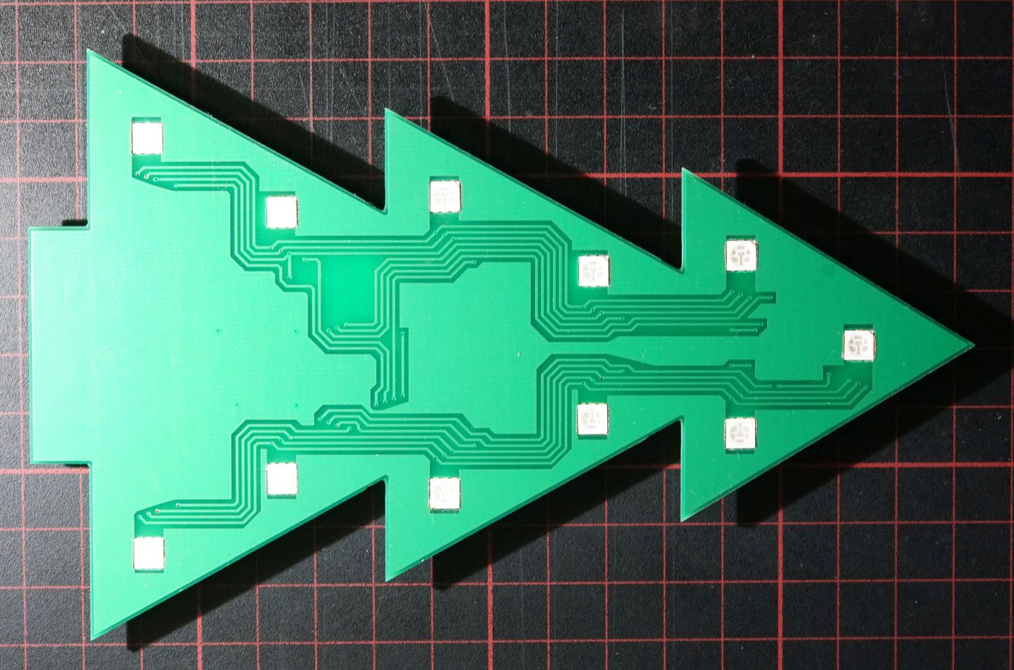

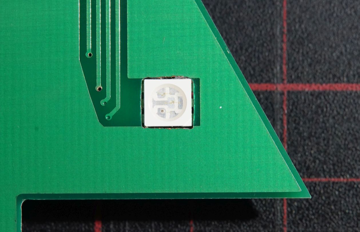

ich möchte ein altes Deko-Projekt neu auflegen. Im Gegensatz zu dem
alten Projekt jetzt mit WS2815, wobei das nicht das Problem ist.
Die alte PCB hatte ich geschlossen bestellt und die Löcher für die LEDs
selber rein gefräst, mit einer Proxxon-Maschine und einem KT70
X/Y-Tisch. Wie man sieht, recht unsauber :-(
Ich bin nun auf die Idee gekommen, mir die Löcher gleich vom
PCB-Fertiger fräsen zu lassen und zu diesem Zweck gleich ein passendes

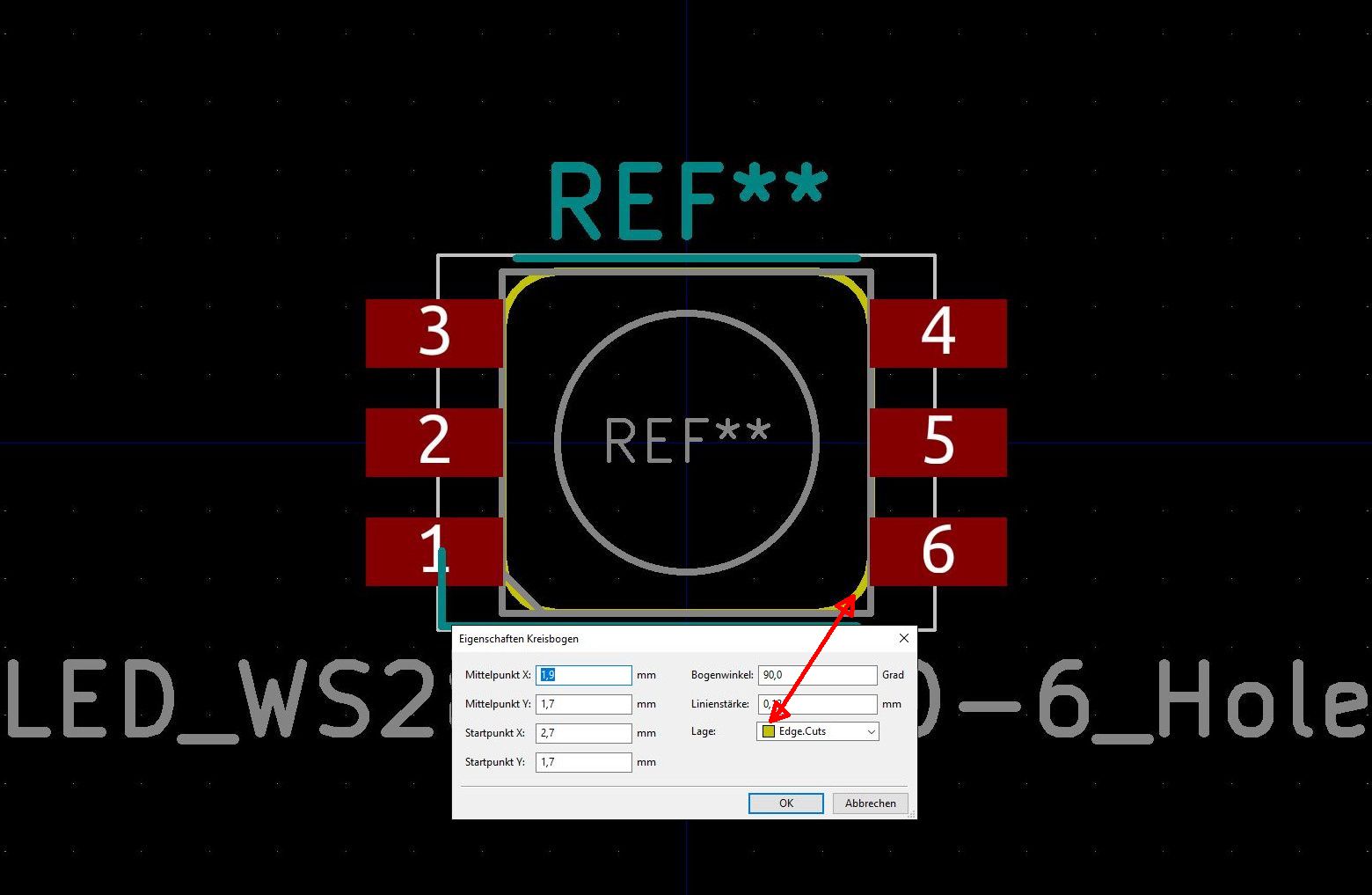

Footprint im KiCad zu erstellen. Nun ist aber im Footprinteditor der
Layer "Edge.Cuts", der IMO die Fräsdaten enthält, ausgegraut, also nicht
anwählbar.
Meine Lösung wäre, einen anderen Layer, z.B. "Eco1.User" für alle
Fräsdaten zu verwenden und diesen dann statt "Edge.Cuts" zu exportieren.
Übersehe ich da ein Problem oder gibt es andere Lösungen?
Gibt es einen Grund, warum "Edge.Cuts" im Footprinteditor nicht
zugänglich ist?

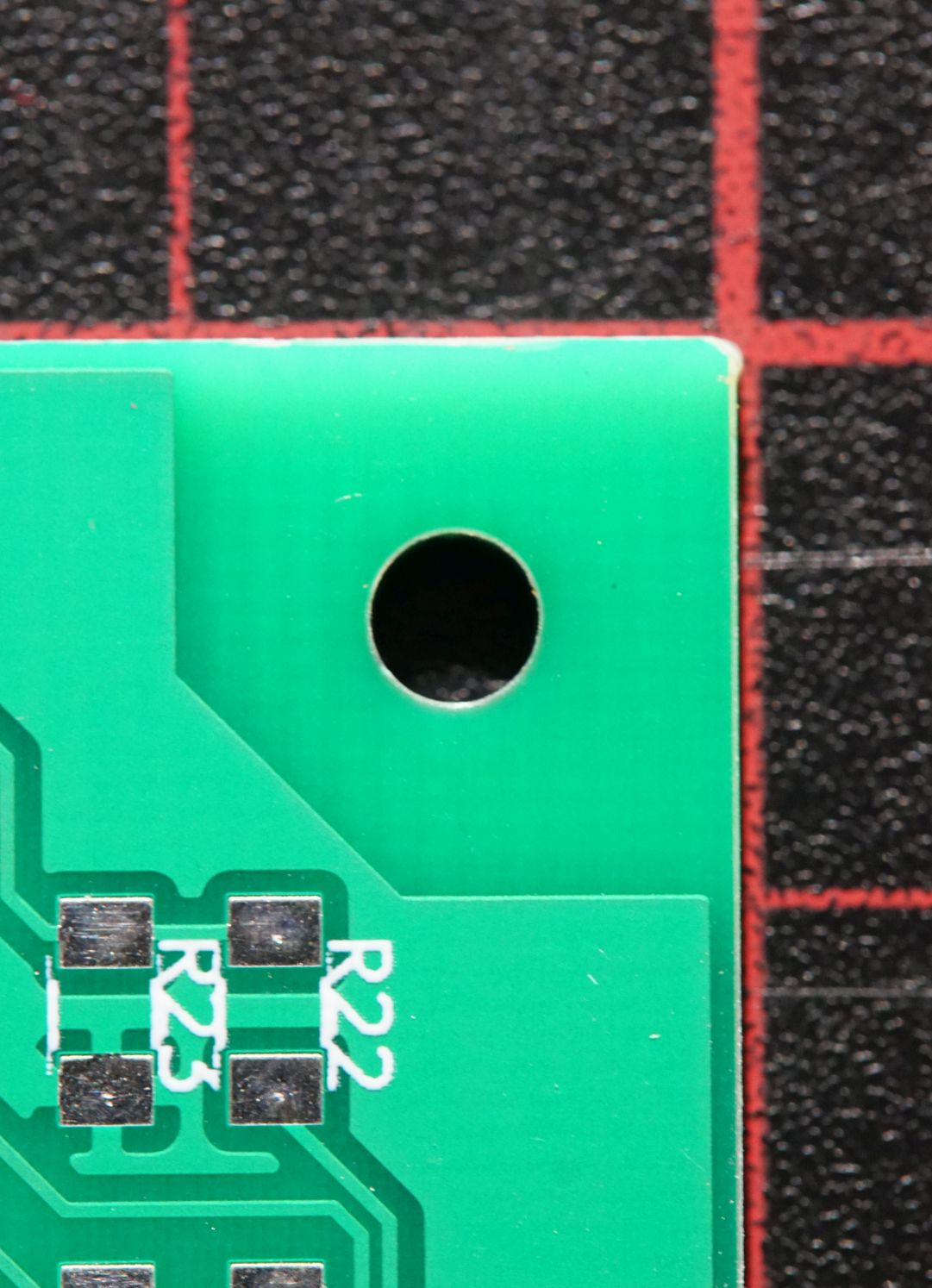

Ja, aber wenn ich Befestigungslöcher brauche, habe ich die auch einfach
als Kreis auf den Edge.Cuts-Layer gezeichnet und Elecrow hat da auch
immer brav ein Loch rein gemacht. Und um das Loch für die LED
platzierungstechnisch mit den umgebenden Pads zu koppeln, wollte ich das
gleich als kompletten Footprint anlegen.

Ja, es ist möglich einen (rechteckigen) teil in der Platine in einem
Footprint auszuschneiden. Das ganze ist aber noch nicht über die GUI
verfügbar.
Der Vorgang ist wie folgt:
1. Zeichne den Auschnitt im Footprint auf einem eigenen Layer (z.b. die
Eco Layer)
2. Speichere den Footprint
3. Öffne den Footpring in einem Texteditor
4. Ändere alle Einträge des Layers auf Edge.Cuts
Bei rechteckigen Ausschnitten musst du noch den Fräserdurchmesser
beachten und das Loch entsprechend größer gestalten, oder mit einer
Feile nacharbeiten.

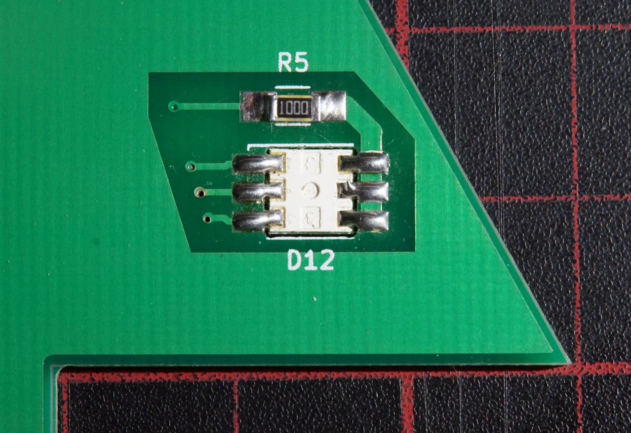

Elecrow hat bisher bei meinen Befestigungslöchern immer die
Zeichnungslinie als äußere Fräslinie gefertigt, ohne irgendwelche
Rückfragen. Ob die das mit einem 2,0mm bzw. 3,0mm Bohrer oder mit einem
kleineren Fräser gefertigt haben, keine Ahnung.
Rundungsradius habe ich jetzt 0,8mm = 1,6er Fräser gezeichnet.
Vielleicht bestelle ich auch mal 2 Versionen, einmal mit und einmal ohne
Rundung. Mal sehen, was zurück kommt ;-)
