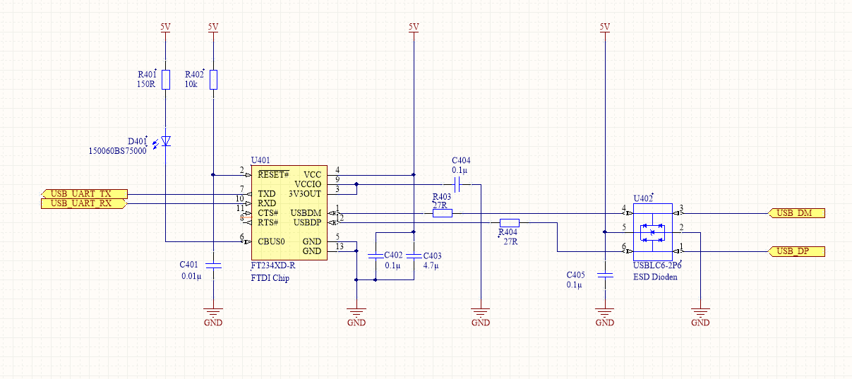

Ist die Beschaltung korrekt?
Gast #6081038
ich brauche für mein nächstes Projekt einen FTDI Chip. Ich habe mich für
einen FT234XD-R entschieden. Ist die Beschaltung so richtig wie ich es
gemacht habe? Kann ich dir RX und TX Leitung vom FTDI Chip einfach zu
einem 3.3V betriebenen µC führen?
MfG
Gast #6081099
Ja.
https://www.ftdichip.com/Support/Documents/DataSheets/ICs/DS_FT234XD.pdf
Erfolgt die Speisung von der USB-Schnittstelle?
Wenn nein, siehe Kapitel "6.2 Self Powered Configuration"
Wenn ja, ist es sinnvoll die übrigen Verbraucher mit CBUS0 zu
deaktivieren. Beispiele siehe Kapitel "6.1 Bus Powered Configuration",
Figure 7.1 und Figure 6.3 "Bus Powered with Power Switching
Configuration"
Es fehlen noch diverse Bauteile am und der USB-Stecker.

Vielen Dank an alle. Wenn ich das richtig verstanden habe, dann müsste
der FTDI Chip so richtig beschaltet sein. Der USB Stecker ist in einem
anderen Schaltplan. Er ist vorhanden. Die 47pF Kerkos an der USB+ und
USB- Leitungen lasse ich weg.
