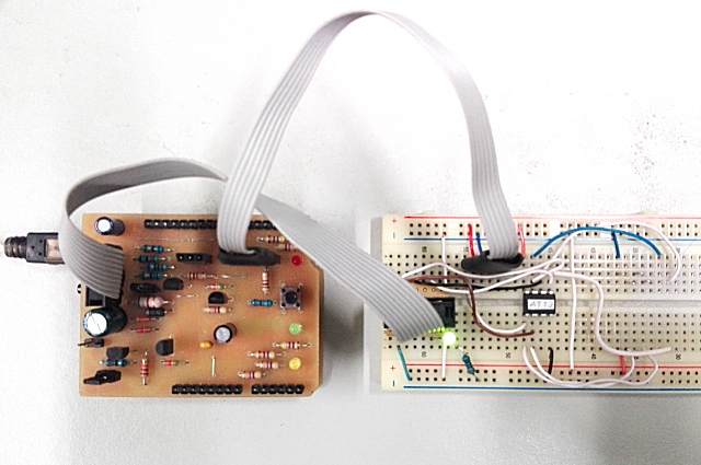

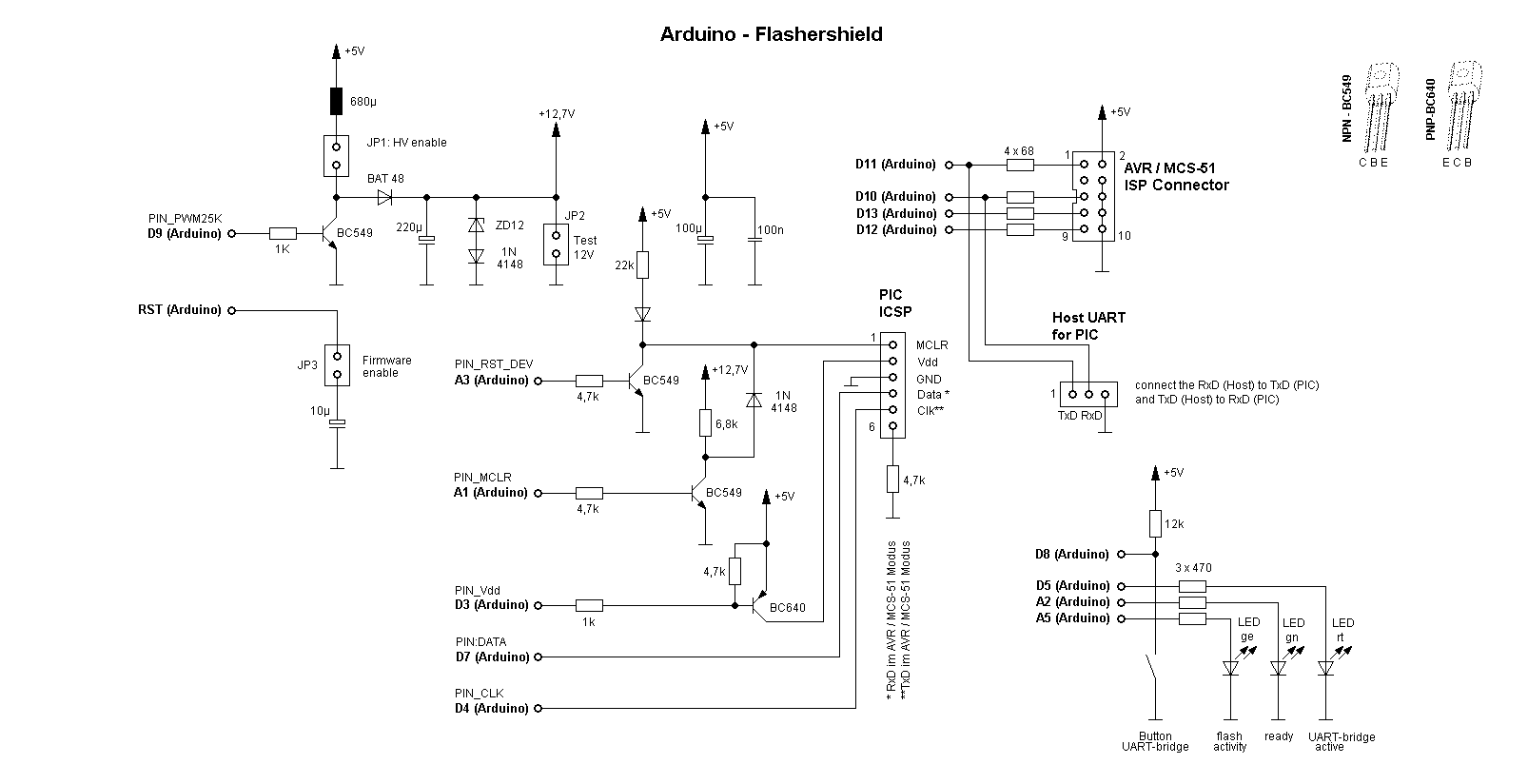

Dann stelle ich für mich fest, dass ich diese Hardware ja schon habe:
Beitrag "Arduino - UNO Flashershield (Linux)"
Ursprünglich wollte ich das extrem minimalistisch machen und vllt. einen
ATtiny13 dazu verwenden, aber das war mir aufgrund der wenigen I/O Pins
dann zu arg. Ein ATtiny44 würde gehen (und evtl. realisiere ich das noch
einmal mit dieser MCU), aber:
Ein ATmega8 (hey, ich weiß dass er alt ist, aber für diesen Zweck reicht
er mehr als aus) ist zudem in China der zweitpreiswerteste Controller
den ich gefunden habe. Also habe ich das für einen ATmega8 geschrieben
(in ein Arduino Board einen Mega8 mit Bootloader gesteckt).

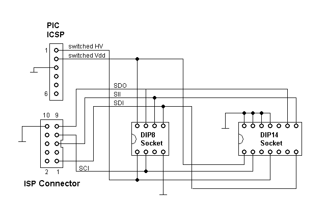

Ich werde also später des Flashershields nochmal aufbauen, aber nicht
auf einem Arduino-r3 Formfaktor und die Connectoren des Flashershields
durch 8 und 14 polige Sockel ersetzen.

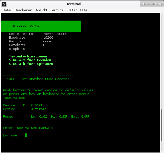

Bedienung über die serielle Schnittstelle:
Ist eine serielle Schnittstelle angeschlossen, kann das Rücksetzen
verfolgt werden. Es wird der eingesetzte Controller sowie die momentan
gesetzten Fuses angezeigt.
Ein Drücken der Schaltungstaste setzt wie oben beschrieben die Fuses auf
die Defaultwerte zurück.
Wird anstelle der Schaltungstaste eine Taste der Tastatur gedrückt,
können die Werte der Fuses die geschrieben werden sollen, über die
Tastatur eingegeben werden.

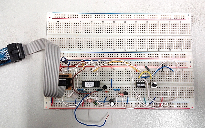

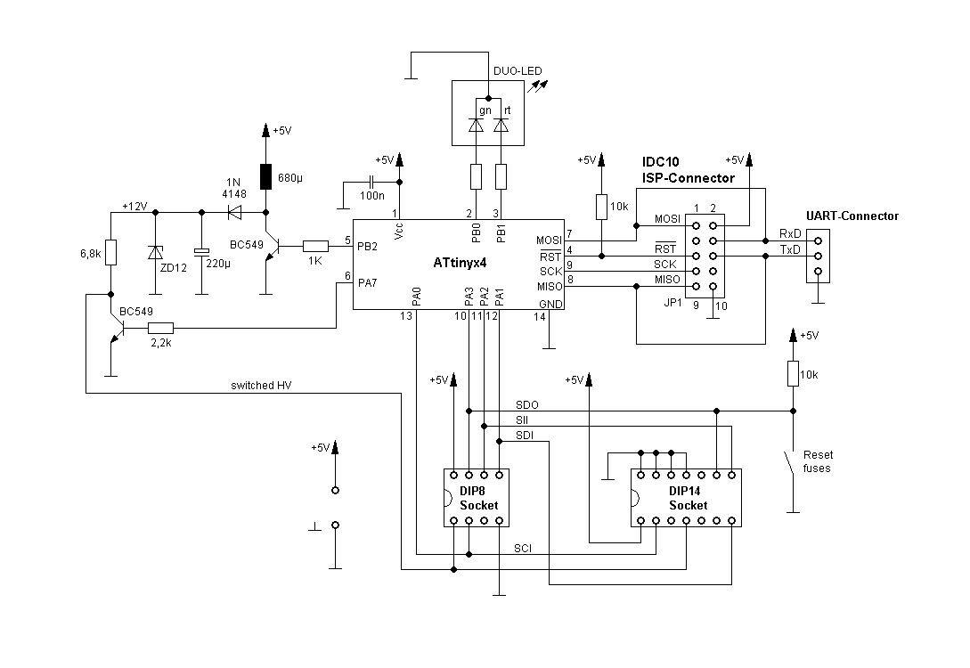

So, jetzt habe ich die Schaltung und das Programm für den 1 Euro
Wettbewerb (und die Bauteile kosten in China 98,6 Cent).
Realisiert ist der Reseter mit einem ATtiny44. Im Makefile kann
angegeben werden, ob die Firmware eine UART-Ausgabe unterstützen soll
oder nicht.

Bedienung:
Nach anlegen der Betriebsspannung ( 5 V ) blinkt die DUO-LED gelb.
Den zu resetenden ATtiny je nach Pinanzahl in den entsprechenden 8- oder
14 poligen Sockel einsetzen und die Taste drücken bis die DUO-LED
dauerhaft gelb leuchtet.
Taste loslassen.
War das Reseten erfolgreich leuchtet für kurze Zeit die DUO-LED grün,
anschliessend blinkt die LED gelb.
Bei Misserfolg leuchtet die LED rot, dieser Misserfolg muss mit einem
Tastendruck quittiert werden.
Ein gelbes Blinken signalisiert die Bereitschaft der Schaltung
Bei Betrieb über den UART wird der eingesetzte Chip nach Betätigen des
Tasters oder dem Betätigen einer Taste auf der Tastatur angezeigt.
Wurde eine Taste der Tastatur gedrückt, können die Werte für die Fuses
manuell eingegeben werden.
