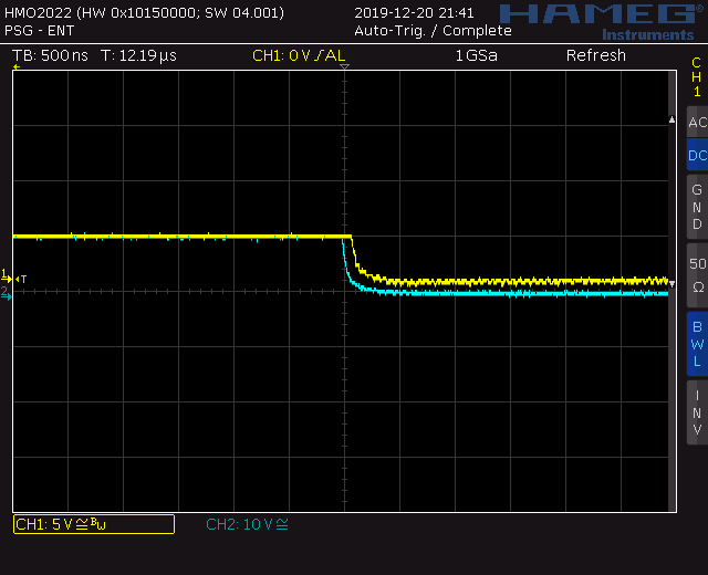

ich möchte eine H-Brücke 12V/10A mittels PWM, sowie Dauerhaft schalten
und dabei die Treiberschaltungen verstehen indem diese selbst aufgebaut
werden.
Ich würde P-Ch für H-Side und N-CH für L-Side verwenden.
Aber erstmal ohne Brücke:

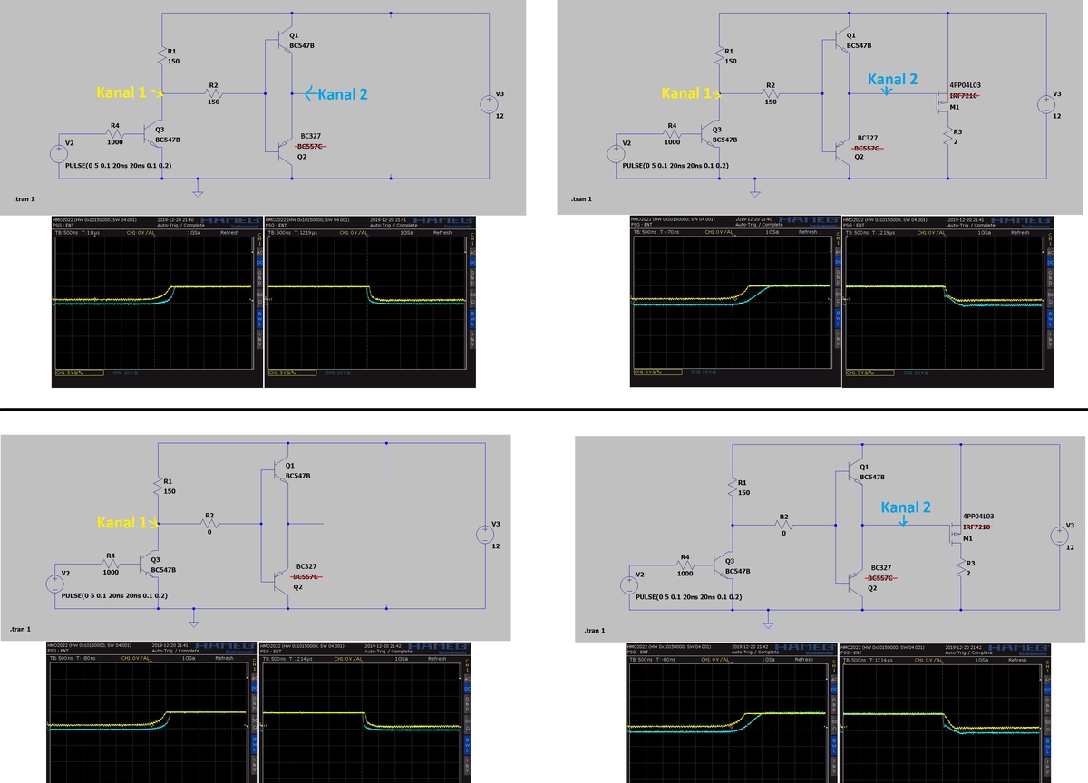

Dazu habe ich mir Treiberschaltungen angesehen und die im Anhang auf dem
Steckbrett aufgebaut.
Der uC schaltet brav mit 20ns (Risetime sowie Falltime).
Bei 100% Ansteuerung des FET bleibt dieser auch kalt.
Bei einem Takt von 10uS Ein/Aus am Eingang wird der FET heiß.
Dies resultiert vermutlich aus der schlechten Vorschaltung, wodurch
dieser keine schnellen Schaltzeiten erreicht.
Die Transistoren aus der Grabbelkiste haben für den FET (240nc) und
Schaltzeit zu wenig Leistung, okay.
Aber auch ohne angeschlossenen FET ist die Schaltung zu langsam.
Ich habe diverse Widerstandskombinationen von R1/R4 getestet, jedoch
bekomme ich diese nicht schneller.
Der Widerstand R2 scheint keinen Unterschied zu machen (siehe Anhang).
Kann mir bitte jemand helfen, was ich an dem Treiber für diesen FET
ändern muss.
Ist es möglich die 20ns vom uC ans FET-Gate (mit Leistung)
weiterzugeben?
Im Datenblatt des FET sind 16ns risetime und 57ns falltime angegeben.
Kann mir jemand helfen zumindest in die Nähe davon zu kommen?
Danke !!

Hi, der Transistor Q3 geht in Saettigung und wird dadurch langsam. Das
kann mit einer Diode zwischen Basis und Kollektor vermieden werden.
Diese sollte eine geringe Flussspannung haben.

Der Klops ist die Emitterstufe. Und der komplementäre Emitterfolger ist
auch nicht der Hit, weil er nur auf eine U_be an die jeweilige Rail
herankommt. Vor allem beim Ausschalten ist das lästig. Es hat schon
seinen Grund, warum richtige MOSFET-Treiber eine Endstufe nach Art eines
CMOS-Inverters verwenden.

von HildeK (Gast)
Das beeinflusst im Wesentlichen die Verzögerung zwischen Ansteuerung und
Reaktion. Die Flankensteilheit wird eher schlechter wegen der
zusätzlichen Diodenkapazität, die parallel zur Millerkapazität liegt.
Steilere Flanken erreicht man mit einem deutlich kleineren
Basisvorwiderstand, am Besten einen Spannungsteiler (hier z.B. 2 *
330R), der die Quellimpedanz nochmals reduziert und einem entsprechend
schnellen Schalttransistor.

von äxl (Gast)
Wie "AXEL.S" schon schrieb, ist die Emitterstufe schon doof. man könnte
aber erstmal einen 10nF über den R4 legen. Der 150R ist mAn. viel zu
klein. eher 1K und n kleinen Widerstand in den Emitter, schauen
(rechnen!), wie weit das Gate vom P-Kanal dann noch nach GND gezogen
wird. -10V reichen ja.
"VORTICON" erwähnte diese kleine Diodezw. Basis und Kollektor.
ausprobieren!
Dass die Treiberstufe nicht ganz an die Rails kommt, stimmt, spielt hier
wohl eher eine unbedeutende Rolle.
Man kann aber auch Treiber bestellen und mit Ladungspumpen
