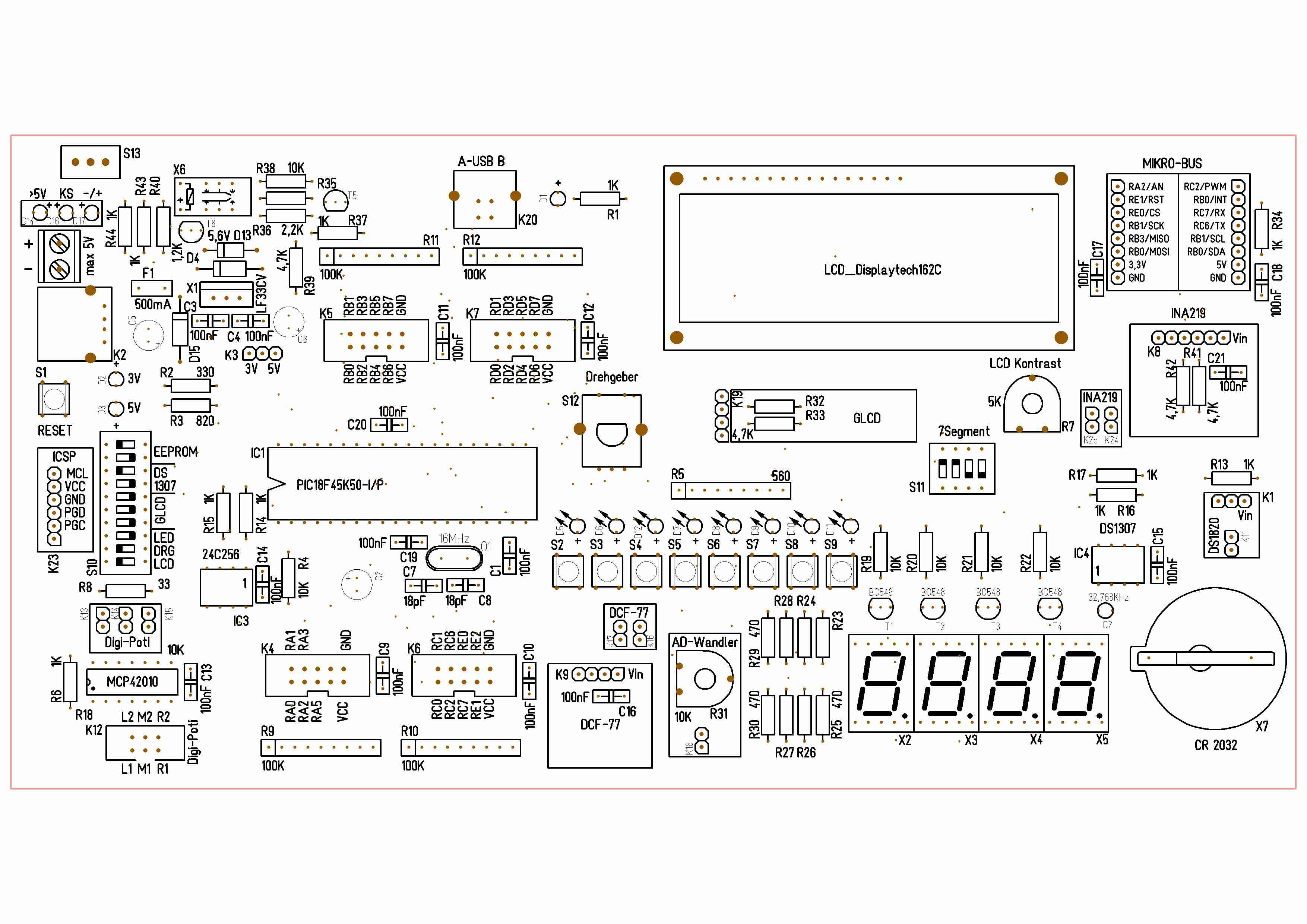

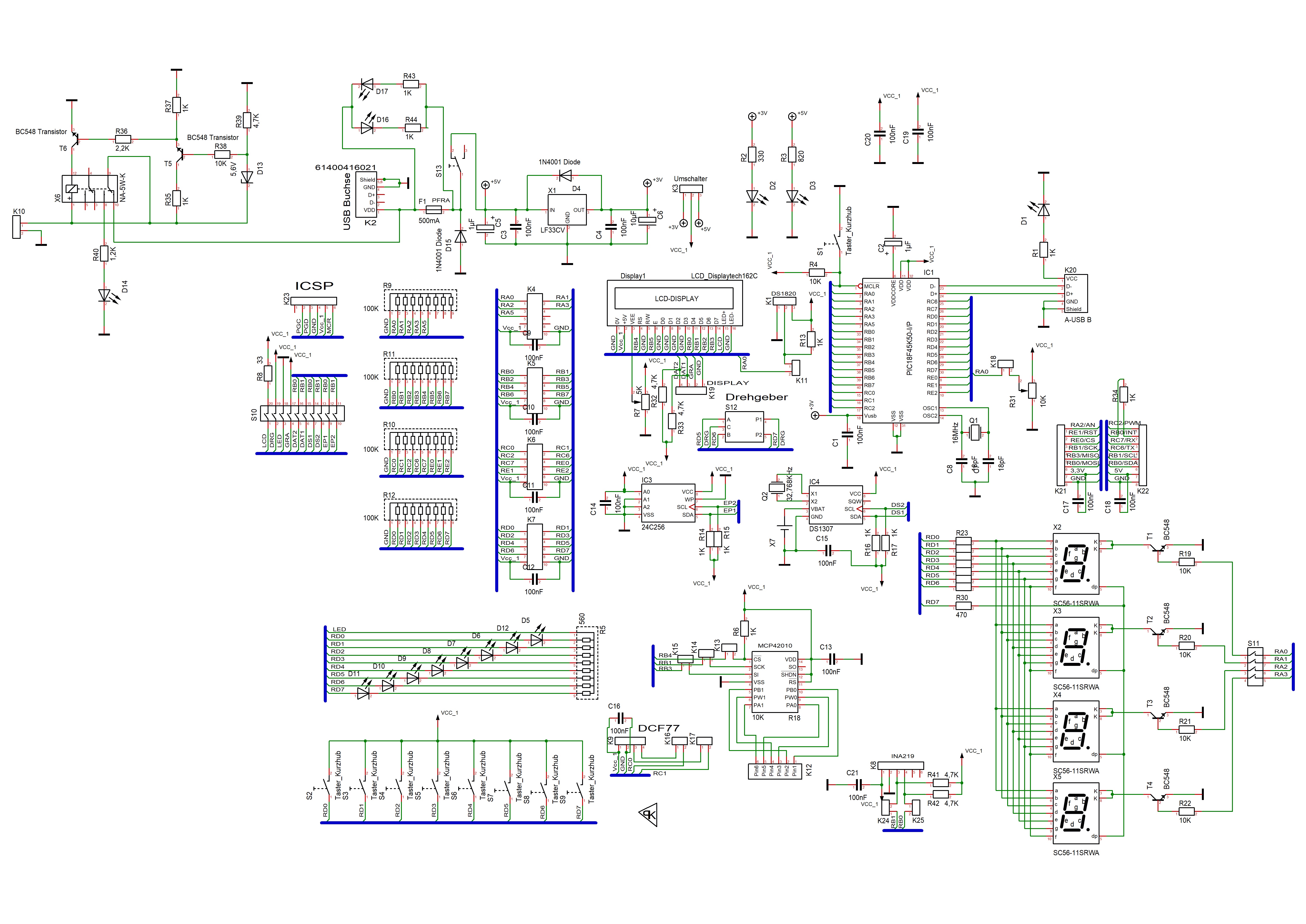

Hallo
Habe hier mal ein Board gemacht das für PIC Mikrokontroller
ist. Das soll sich in erster Linie an Anfänger richten,
die gerade mit der Programmierung anfangen, deshalb ist
auch nichts in SMD gemacht worden. So kann man es auch selber
löten. Das Board ist auch noch in einem anderen Forum eingestellt.
Vielleicht findet ja auch noch hier jemand Fehler im Schaltplan
und auf dem Board, bevor ich es mal fertigen lasse.
Ich danke euch.
Peter.
von W.S. (Gast)
> ist.
Es ist offenbar nur für den PIC18F45K50 gemacht (soweit man das aus den
geposteten Bildern ersehen kann). Und es ist - in Relation zum PIC -
auch extrem umfänglich. Es paßt vermutlich auch nicht in ein übliches
Gehäuse als Frontplatte mit ergonomisch angeordneten Bedienelementen
hinein.
Meinst du das wirklich? ich habe da so meine Bedenken, daß es gerade
dafür nicht wirklich gut ist. Was soll ein Anfänger damit lernen? Etwa
C-Programmierung? Die lernt man direkt am PC leichter. Oder
PIC-Assembler-Programmierung? Dafür wären eher die kleinen älteren
PIC16F geeignet. Oder wie man so einen PIC in einer eigenen Schaltung
benutzt, um damit etwas zu machen, an das du beim Entwerfen deiner LP
noch garnicht gedacht hattest (wie auch, du kannst ja nicht die Gedanken
lesen, die jemand anderes künftig mal haben wird)? Dafür wäre ein
Minimalboard eher geeignet, was außer dem PIC nur noch Spannungsregler,
Quarz, Reset und Programmierport enthält.
Und SMD ist heutzutage das Übliche. Ich teile deine Ansicht über SMD
versus THT nicht. Und SMD in 1206 sind für wenig Geld bei Ali zu haben
und diese eignen sich selbst für Grobmotoriker und Programmierer mit 3
linken Händen.
Ich will dich nicht von deinem Projekt abhalten, aber mache es lieber
nur in Rücksicht auf deine eigenen Wünsche, nicht aber mit der Idee, daß
es für einen von dir angedachten Anfänger zum Lernen der Grundlagen gut
geeignet sei.
W.S.

von Böser Onkel (Gast)
Der Schaltplan ist schon für Profis eine Zumutung.
Da möchte ich nicht wissen, wie Anfänger den verstehen
sollen. Da fehlt jede Nachvollziehbarkeit. Wer hat den
denn verbrochen? Es gibt dafür Normen.
von Peter (Gast)
Der Schaltplan ist von mir. Was verstehst
du denn daran ist ? Was ist nicht Nachvollziehbar ?
Ein Anfänger beschäftigt sich mit dem Board und der
Programmierung und nicht mit dem Schaltplan.

von Gretel (Gast)
Und wo kann man es bestellen?
Was soll es kosten?
Du solltest unbedingt noch Fassungen für 28 und 20 pol. vorsehen.
Ich würde keine 40 beinigen Koffer mehr kaufen wenn es schon THT ist.
von Peter K. (Firma: www.pic-microcontroller.de) (peter_k)
So nun mal eingelogt. Wollte eigentlich den Beitrag
unter meinem Account schreiben aber irgendwie ging es nicht.
Zuerst müßen mal alle Fehler raus, dann kann ich sie fertigen
lassen. Der Preis der leeren Platine hängt natürlich von
der Menge ab, die ich herstellen lasse. Bei kleinen Mengen,
wird der Preis pro Platine ca.5€ plus Porto betragen.
Wer interesse hat, kann sich ja schon mal melden, dann
kann ich auch einen genauen Endpreis sagen, wenn ich dann
bestelle.
Einen kleineren Prozessor bringt nicht viel, da es dann
schwierig wird die ganze Hardware was auf dem Board ist,
unter zu bringen. Ausserdem gibt es nicht viele Prozessoren
die USB unterstützen und bei einem deutschen Händler zu bekommen
sind.
Peter.
von Gretel (Gast)
> unter zu bringen.
Richtige Evalboards führen die Pins auf Stiftleisten die
dann mit Jumpern wiederum auf Stiftleisten die Peripherie
anbinden. Eigentlich eher andersrum.
Nicht jeder will das schon alle IO zugeschaufelt sind.
USB interessiert mich da auch nur sehr sekundär.
> mal melden
[x]
Aber nur wenn ich da auch 28 pol. (z.B. den 2550/886) und
20 pol. (1508/9) versenken kann.
von W.S. (Gast)
Dein Stromlaufplan ist tatsächlich Mist. Sowas machen Chinesen und Amis
gern, aber die sind kein Maßstab. Plaziere deine Symbole so auf der
Seite, daß du tatsächlich alle Verbindungen mit Netzlinien ausführst.
Das gilt auch für Busse, die du entsprechend mit Namen versiehst. Ebenso
plaziere Labels auf alle Busanbindungen. Einfach nur die Fläche mit
Puzzle-Stücken zu füllen, ist noch lange kein Stromlaufplan.
Genau das sind deine Annahmen über "DEN" Anfänger. Erstens sind sie
falsch und zweitens frage ich dich, woher du die Gewißheit denn hast,
daß "Ein Anfänger" sich nicht mit der Schaltung befaßt.
W.S.
Man hätte sie anders plazieren sollen, dann
wäre es lesbarer gewesen. Und die Busse teilweise
miteinander verbinden sollen. Dann wäre der zusammenhang
besser zu erkennen. Aber beschriftet sind doch die Leiterbahnen
auf dem Bus eindeutig. Wenn da RB0 dran steht dann geht die
Leitung über den Bus an den Controller zu RB0.
Es ist nicht vorgesehen einen Controller mit weniger Pins als
40polig ein zu bauen. Das würde eine Unmenge an Jumper zusätzlich auf
dem Board bedeuten. Dies wird für einen Anfänger zu unübersichtlich.
Alle Ports sind nach drausen geführt und die Hardware wird
über Jumper oder Dip-Schalter zugeschaltet. Die
USB-Schnittstelle wird hier zur programmierung benötigt. Mit Hilfe
des Bootloaders wird kein Brenner benötigt und der Anfänger
braucht sich nur aus dem Netz den Compiler runter zu laden
und kann sofort beginnen.
von W.S. (Gast)
Lüg nicht. Am PIC hast du überhaupt kein Netz beschriftet.
Und am Display hast du die Netze - naja sagen wir mal - extrem
unkonventionell gewählt: RS mit RB4, R/W mit GND, LED+ mit LCD und so
weiter. Und GND ist offenbar Member eines Busses.
Nein, dein Stromlaufplan ist eher ein halbgrafisches Text-Adventure.
W.S.
An dem Controller sind doch die Beschriftungen
dran. Warum sollte ich da nochmal den Bus beschriften ?
Am Display sind auch Beschriftungen dran, wie RS und der
Bus der da dran geht ist beschriftet mit der Bezeichnung
RB4, so sieht man doch direkt wo RS hin geht und man
braucht nicht weiter im Schaltplan zu suchen.
Was macht das für einen Sinn wenn ich den RS vom Display
auf dem Bus mit RS beschrifte und man muß nun suchen
wo RS hin geht. Genauso R/W. Auf dem Bus steht dran wo das
Signal hin geht. So ist doch die Beschriftung wie ich sie
habe viel eindeutiger als was du da erzählst.
Gut LED+ kann man so lassen und nicht umbenennen. Das
stimmt schon.
> Signal hin geht.
Ne, da steht nur, zu welchem Signal (Label) die Leitung gehört.
Wieviele weiteren Leitungen am gleichen Signal angeschlossen sind
und sich auf dem Board verbergen, sieht man nicht und man muss
Suchen wie Blöde. Also ist der Schaltplan einfach unübersichtlich.
Damit wird die Nutzung eines Busses mit Label nicht Normgerecht
genutzt.
Du wurdest jetzt von verschiedenen Usern darauf aufmerksam gemacht,
das der Plan so einfach nicht zu lesen ist.
Mach es besser oder bleibe Belehrungsresistent fern von diesem Forum.
Erwarte sonst, dass du hier keine weitere Hilfe bekommst oder die
Trolle deinen Beitrag in den Verriss nehmen.
Das der Schaltplan so schwer zu lesen ist,
habe ich ja schon vor ein paar Posts eingesehen
und auch gesagt das man den umzeichnen muß und das
das Bussystem besser verlegt werden muß damit man
die Zusammenhänge besser sieht.
Die eigentliche Frage war ja ob noch Fehler im Schaltplan
sind. Das mit der unübersichtlichkeit muß noch geändert werden.
Aber sind sonst noch Fehler drin ausser die des Aussehens ?
> sind.
Die kannst du bekommen, allerdings ohne Garantie auf Vollständigkeit.
Dein Relais X1 braucht noch eine Freilaufdiode.
Weil das wohl eine SDS-Relais ist, reicht eine 1N4148 o.ä. wohl aus.
Die Leuchtdioden sind nicht benannt. So kann man die Vorwiderstände
die wohl auch zu hoch bewertet sind, nicht kontrollieren.
Einige Widerstände (z.B. fürs Display) haben auch keine Werte.
Wenn die 470R haben wie bei DP, werden die wohl zu hoch sein.
Man rechnet: R=(Ub-Ud)/IF. Bei Multiplexbetrieb muss der Wert noch
weiter runter. Die Formel fällt mir im Moment dafür nicht ein.
Der µC braucht für den Rest einen Kondensator (ca. 100nF).
Dann bekommt der Chip nach dem Einschalten automatischen einen Reset
und muss sich nicht wundern, das die Kiste nicht läuft, wenn man mal
vergisst die Taste zu drücken.
Die Schaltung D16/17 wird so kaum funktionieren, wenn die Sicherung
auslöst. Zum einen müsste auf dem Board ein Permanetkurzschluss sein
und zum anderen der Vorwiderstand von R16 richtig dimensioniert sein,
das ausreichend IF-Strom durch die LED fliest.
D17 wird gar nicht funktionieren, weil die Spannung sich ja nicht
umpolt wie bei Wechselspannung.
Ein Sicherungsdetektor muss schon etwas cleverer konstruiert sein
damit der Wunschgemäß funktioniert.
Die vielen GND am Display die auf D0-4 beschaltet sind verwirren mich.
(Hier wäre das übliche simple Massezeichen ausssagekräftiger).
Jedenfalls wird das Display da einiges nicht anzeigen.
Die Widerstandsnetzwerke scheinen mir etwas hochohmig. 10k reichen auch.
Je hochohmiger um so anfälliger für EMV. Funktionieren würde es aber
auch mit 100k.
Ansonsten scheint die Schaltung stimmig zu sein, aber wie schon gesagt,
ohne Gewähr.
Also die LEDs sind 3mm standart LEDs.
Die haben 560 Ohm Widerstand das sollte eigentlich
hell genug sein, werde es aber nochmal überprüfen.
Welche Widerstände meinst du für das Display ?
R32 und R33 ? Die sind aber eigentlich nicht zu hoch damit
läuft das Display ganz gut ohne Fehler.
D16 soll auch nur anzeigen wenn eine Überlast aufgetreten
ist. Bei über 0,5A löst die Sicherung aus und soll so das
USB Netzteil schützen. Um einen Kurzschluß zu vermeiden
nimmt man eine Glassicherung die reagiert viel schneller
als eine Polyfuse Sicherung.
D17 soll anzeigen das die Spannung verpolt angeschlossen ist.
Ja ich hätte auch am LCD das Masse Symbol nehmen können,
aber sonst sollte das Display laufen, ist ja eine standart Beschaltung.
Einen Kondensator an Reset wird auch noch rein gemacht.
Zuerst mal Danke und werde mich mal um die Fehler kümmern.
Also die Leds können max. 20mA.
Bei 560 Ohm sind sie hell genug. Selbst 1KOhm
würde noch gehen. Das jeweils bei 5V und 3V getestet.
