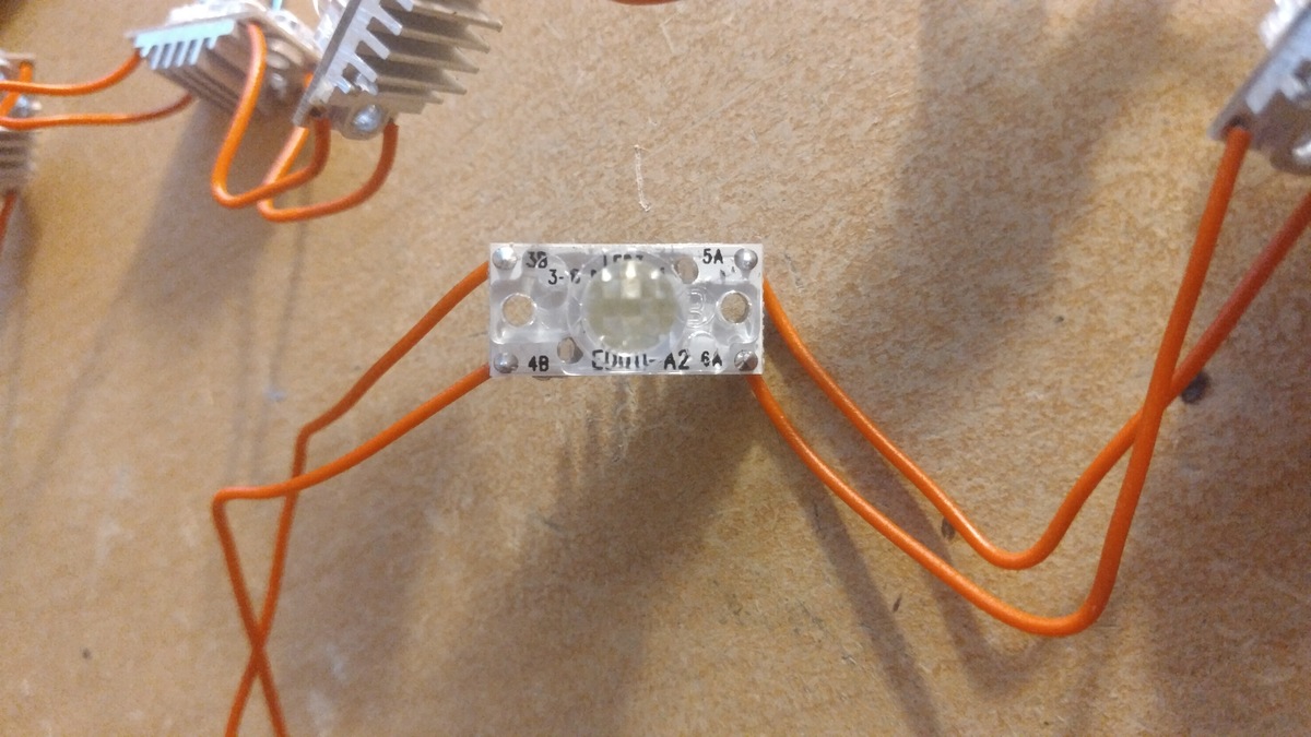

ich bräuchte mal eure Hilfe bei diesen LED's.
Sie stammen aus einem defekten Scheinwerfer und waren dort als
Tagfahrlicht eingebaut.

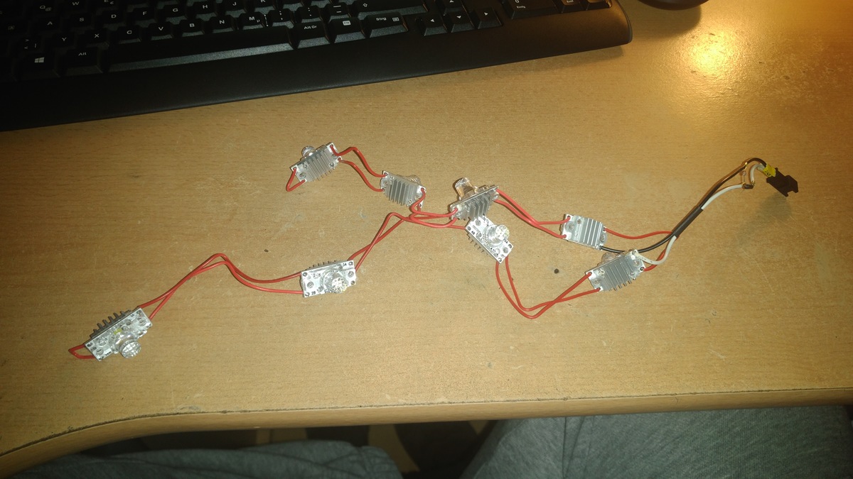

Sie werden durch einen Controller angesteuert, welcher die LED's 100%
leuchten lässt wenn das Abblendlicht deaktiviert ist und reduziert wenn
Abblendlicht aktiv.
Bei 100% kann ich am Controllerausgang 30V messen.
Es sind 8 LED's welche in Reihe geschaltet sind.

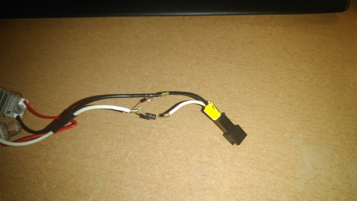

Dazu habe ich zwei Fragen: auf dem Bild ist zu erkennen, dass an den
Hauptleitungen ein Widerstand und eine Diode eingebaut wurden. Aber
Wozu?
Zweitens: Ich kann diese LED's nirgends finden. Also technische Daten
usw. ...
Falls jemand diese LED's kennt und mir den genauen Typ oder technische
Daten dazu sagen könnte, würde mir das schon viel helfen.
Auf den LED's stehen nur die Ausgänge und E0011-A2 oder ED011-A2.
MFG
Dani
(Firma: matzetronics) #6082094
Dani W. schrieb:
> Aber
> Wozu?
Den 10k Widerstand kann ich auch nicht erklären, aber die Diode ist wohl
ein Verpolungsschutz.
Haut ja ungefähr hin. Denn weisse LED fangen so ab etwa 3V an zu
leuchten und werden dann mit steigendem Strom richtig hell. Die
Durchlassspannung kommt dann mit 3,6V gut hin. Der Controller begrenzt
dabei den Strom durch die LED.
Du solltest mal den Strom messen, den der Controller dadurch schickt.
Dann kann man die Leistung der LED abschätzen.
OP #6082171
Erst mal vielen Dank für eure Antworten.
@Matthias S.
Aus Interesse kann ich mal versuchen mit meinem billigen Multimeter, den
Strom zu messen. Daraus könnte ich zumindest mal auf die Schaltung im
Controller Rückschlüsse ziehen.
@all
Meine Planung mit den LED's ist es, diese nun für andere Projekte zu
verwenden. Da die Scheinwerfer eh hin sind, aber die LED's noch
funktionieren und sich super für Beleuchtungs-Dinge eignen.
Üblicherweise verwende ich normale 5mm LED's und dort ein Datenblatt zu
finden und mal nen Vorwiderstand ausrechnen ist kein Hexenwerk. Aber bei
denen, da es High power LED's sind, wären allg. tech. Daten recht gut.
Aber für diese etwas zu finden wird wohl doch etwas schwerer. Ist wohl
irgendwo aus China und somit hier eher weniger verbreitet. Machen sich
auch glaub wenige die Arbeit, Scheinwerfer mit ner Flex zu öffnen um die
LED's rauszuholen. ^^
(Firma: matzetronics) #6082418
Der BMW Blinkerblock, den ich neulich auseinandernahm, hat einen Stepup
Wandler integriert und etwa 16 gelbe LED in Reihe geschaltet. Ich habe
keine Ahnung, warum die solchen Aufwand für jeder Ecke des Wagens
treiben, aber immerhin treibt es die Ersatzteilpreise in die Höhe.
Skoda TFL haben das nicht, aber dafür pro 2 LEDs einen Transistor zur
Regelung.
Da 10 in Reihe geschaltete weisse LED immer deutlich mehr als die 12-14V
des Bordnetzes brauchen, wird das bei deinen TFL so ähnlich sein. Im
Controller ist also ein Stepup-Wandler, der dann per PWM gedimmt werden
kann.

also ich prinzipiell bräuchte ich immer noch technische Daten zu den
LED's. Es ist schön, dass der StepUp so viel Anklang findet. Aber der
wird eh nicht weiter verwendet. Der ist vergossen und somit für mich
nicht zu gebrauchen. Zu dem Widerstand und der Diode konnte mir bislang
K.S. helfen. Ich hatte nur alle Infos anfangs gegeben, da ich keine
Fragen haben wollte wie: wo waren die verbaut? wie wurden die betrieben?
usw....

#6084975
Bitte die Bezeichnung der Diode posten dann wissen wir mal welcher
maximaler Strom fließen kann. Wenn Möglich auch den Strom beim 100%
Und ein Bild vom Stecker ob dieser ein Verpolungsschutz hat.
Dann währe die Diode überflüssig im Scheinwerfer.
Vielleicht ist das aber nur die letzte Rettung vor dem Automechaniker
der nur +12 V kennt und nicht auf eine Polung achtet.
Wenn nicht ist so ein einlöten in die Leitung viel zu teuer und könnte
billiger in der KSQ erledigt werden.
