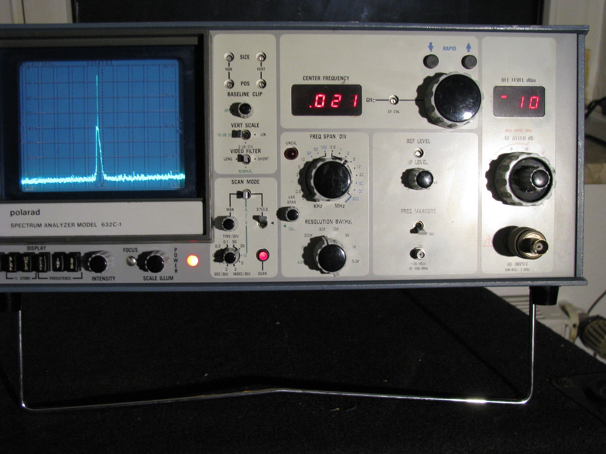

Ich habe z.B. mit einem gebrauchten 2GHz-SA für 200€ angefangen, der
allerdings (leider noch)etwas überholungsbedürftig ist. Der Winter ist
ja noch lang..
Und handlich ist so ein mehrere zig Jahre alter Polarad eben nicht...

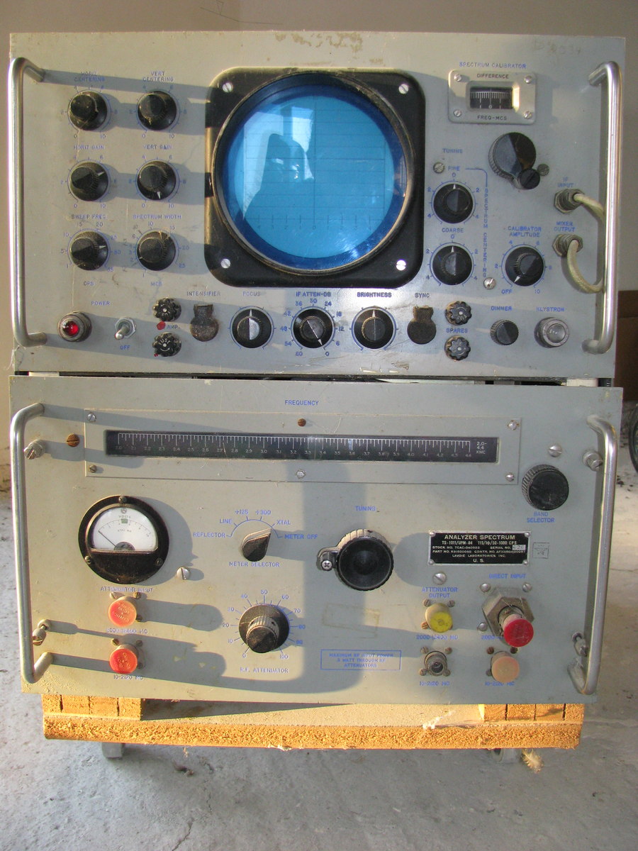

1. Ja.
2. Polarad 632C1 + Polarad/Lavoie UPM 84 (letzterer erheblich
restaurierungsbedürftig)
3. Wie die Jungfrau zum Kind :-) Er (632C1) bot sich einfach an für
"den" Preis an...
4. Ich will/wollte wenigestens bis 23cm mal untersuchen und analysieren
können.
Vorkenntnisse: Schwierig zu beschreiben; Elektronik + HF seit 50 und
Amateurfunk seit ca. 40 Jahren.

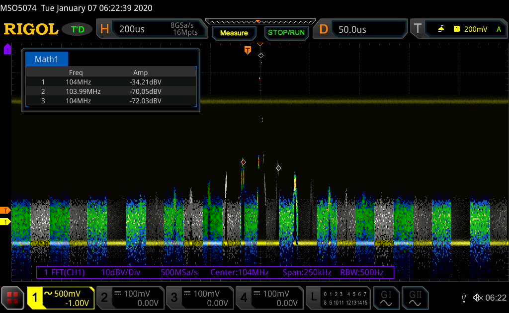

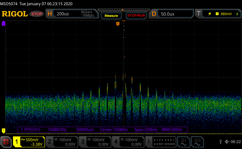

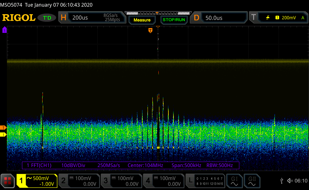

Dann habe ich meine Hardware umgebaut und lokal zum ADC einen Oszillator
getan. Der hat 104 MHz und taktet jetzt das #CNV Enable in ein FlipFlop
ein.
Ich habe das jetzt auch mal mit dem Oszi versucht so gut wie möglich
anzugucken. Dazu habe ich FFT verwendet und den Span stark eingegrenzt.
Ein kleinerer Span macht keinen Sinn weil die RBW dadurch nicht besser
wird (bei dem Oszi, das hat wohl maximal 16 MPunkte für die FFT).
Jedenfalls, das wäre gerade ein Ding das ich mir gerne mit einem SA

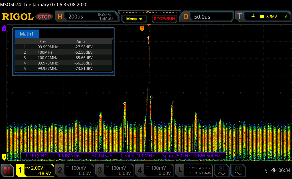

angucken würde. Muss nicht sein, ich bin auch so zufrieden, aber ich
fände das eben interessant.
Edit:
Mich würde das auch deswegen interessieren, weil SAs im Gegensatz zu
Oszis vermutlich bessere Taktquellen drinnen haben. Mir ist also jetzt
bei meinen Messungen unklar ob das was ich sehe tatsächlich mein
Taktgeber (ABLNO-104.000MHz) oder der im Oszi ist der die Störungen
erzeugt.

Jitter bzw. Phasenrauschen von Taktquellen mit dem SA zu erfassen geht
etwas besser, als mit dem Oszi.
Die nächste Stufe wäre dann ein Phasenrauschmessplatz:
http://hpmemoryproject.org/technics/bench/3048/bench_3048_home.htm
Üblicherweise muß man für die Phasenrauschmessung auch etwas Zeit
mitbringen. Der eingesetzte Spekki sollte eine RBW <= 10 Hz haben.
Da ist die feste Bandbreite von 200 kHz beim Arinst eher ungeeignet.

@ Georg H.: Danke!
@ Bernd:
Der Phasenrauschmessplatz werde ich mir als Hobbybastler nicht kaufen.
Dass man für die Messung Zeit braucht habe ich auch mit dem Oszi
gesehen. Da habe ich ja Color Grading an und das ist auch persistent.
Die Bildchen oben entstanden über ca. 5 Minuten.
Ja, das ist tatsächlich ein sehr deutlicher Nachteil.
