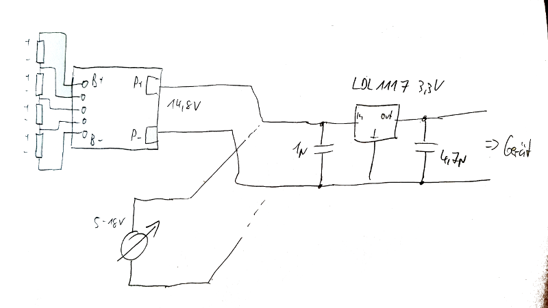

Die Spannung soll aus einem 4x18650 LiIon Akku kommen. Zellen und
Balancer-Schutzschaltung habe ich hier zugekauft:
https://shop.lipopower.de/PCM-4S-12A-Lipo-mit-Balancer-011
Ich habe alles aufgebaut und das Ding mit meinem Labornetzteil
betrieben. Da konnte ich den Regler zwischen 12 und 18V verdrehen und
der Player lief einfach weiter. Stromaufnahme 180-280mA, je nach
Lautstärke. Lief also einwandfrei.
Jetzt kommt der Knaller: Ich habe das Labornetzteil abgesteckt und den
Akku mit einem mittleren Ladezustand (14,8V) angesteckt und dabei den
Spannungregler und den ATTiny geschossen. Der LDL1117 ist durchgebrannt.
Dummerweise hat er zwischen Vin und Vout einen Kurzen erzeugt und die
14,8V auf den ATtiny durchgefeuert. Alles kaputt.

Ist durch den Schwingkreis aus Zuleitungsinduktivität und
Eingangskondensator das Abs. Max. Rating von 20V überschritten worden?
Ist der Eingangskondensator ein MLCC?

Hast Du das IC richtig nach Datenblatt beschaltet? Dein Schaltplan
sagt etwas anderes. Welcher Strom fliesst denn? Man muss schon die
zulässige Verlustleistung beachten.

Hinten Keramik? 4,7 µF? Ja, da haut es ihn gerne mal durch.
Schwingt und geht in den Latchup. Das Problem hatte ich auch mal. Ist 15
Jahre her.
Das steht allerdings im DB so nicht drin, weil zu der Zeit, als die
Teile aufkamen, niemand die Keramikkondensatoren im Blick hatte.
Also Al oder Ta.
Oder etwas neuzeiliches, wo im DB die Verwendung von
Keramikkondensatoren explizit zugelassen wird.

Man kann ja auch einfach, so wie im Datenblatt beschrieben,
einen 10µF Elko nehmen. Und vorn einen 100nF KerKo. Beide
sollten natürlich nicht irgendwo, sondern dicht am Regler
montiert werden.

Ein (zu) guter Akku liefert in ziemlich kurzer Zeit ziemlich viel Strom.
Der (zu gute) Kondensator am Spannungsregler bildet im Einschaltmoment
einen Kurzschluss. Bedingt durch die Leitungsinduktivität kann die
Spannung am C höher werden als die Akkuspannung. Zwar nur kurze Zeit,
aber um Halbleiter oder Tantals zu killen, brauchts nur Mikrosekunden.

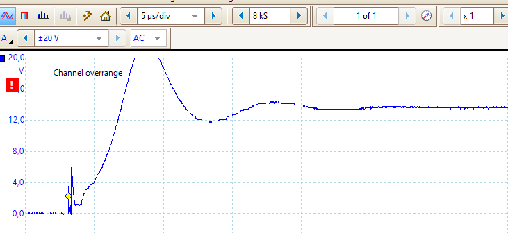

Ein guter Hinweis. Danke. Ich habe mit ausgebautem Spannungsteiler beim
Anstecken des Akkus (mit Balancer) in 2 von 50 Fällen tatsächlich ein
leichtes Einschwingen auf dem Oszi gesehen allerdings 14,8V +/- 1,5V.
Ist natürlich ohne Regler nur die halbe Wahrheit. Werde das mal getrennt
aufbauen. Auf der fertigen Platine traue ich mich nicht mehr
rumzuprobieren.

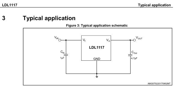

> sagt etwas anderes.
Jo, exakt nach Datenblatt. siehe Bild.

Ja, Keramik. Ok, ich nehme mal einen anderen Typ. Das Datenblatt vom
LDL1117 ist von 2017. Was wäre ein neuzeitlicher Regler?
Harald W. schrieb:
> montiert werden.
So ist es aber im Datenblatt nicht beschrieben. Siehe Bild.
Du verwechselst LDL1117 und LD1117. Beim LD1117 sind es 100nF und 10uF,
aber nicht beim LDL1117. Padabstand Regler zu Kondensatoren: 2,5mm.
Dieter schrieb:
> Weil er bereits so hart an der maximalen Eingangsspannug liegt, wird er
> eh einen Liniarregler zwischen 5..9V vorschalten müssen, der eine
> deutlich höhrere Eingangsspannung verträgt und um die Verlustleistungen
> aufzuteilen auf zwei Regler.
Danke für diesen Tip. Das werde ich probieren.
Da sind verwertbare Hinweise dabei. Danke dafür.
Zusammenfassung wäre:
-> Regler Vin-mässig an der Grenze, obwohl definitv noch gut innerhalb
der Spec.
-> Einschwingverhalten möglicherweise vorhanden (Quelle Balancer) und
Vin damit möglicherweise ausserhalb der Spec.
-> KerKos eher nachteilig.

von Dieter (Gast)
A. H. schrieb:
> Das kommt mir komisch vor. Ne Z-Diode und ernsthaft ne Schmelzsicherung?
Im einem sicheren KfzSteckerLadegeraet 5V 0.5A ist sowas (5.6V ZD)
verbaut. Als Sicherung ist ein Sicherungswiderstand auf der 12V Seite
verbaut.
> Siehe auch Beitrag MaWin.
Fuer billige Endverbraucherware, wird der Aufwand nicht gemacht. Das
duerfte seine Sichtweise gewesen sein. Und zu fluechtig gelesen...
> Warum dummerweise?
Gefiel mir zu uebernehmen.
protection circuits for worst case dummies.

von Dieter (Gast)
A. H. schrieb:
> An dem 3,3V-Regler, um den es hier geht hängt nur der ATTiny und eine
> kleine RGB-LED.
In dem Falle des geringen Stromverbrauches waere das Davorschalten einer
Zenerdiode zwischen 5...6V oft ausreichend. Geckig waere statt ner ZD
zwei weisse LED zu nehmen, da nachts das Gehause gespenstig leuchten
kann.
von Andreas B. (bitverdreher)
A. H. schrieb:
> Was ist ein
> normaler Dreibeinregler? Der verwendete LDL1117 hat auch drei Beine. Was
> ist deiner Meinung nach falsch?
Er meint einen Nicht-LDO Spannungsregler. LDO Spannungsregler sind i.A.
anspruchsvoller was die äußeren Kapazitäten betrifft (Schwingneigung).
Ich finde auch, daß die verwendete Spannung recht knapp an den max.
Ratings sind. Wie schon erwähnt, kann die Induktion der Zuleitung schon
einen kurzen Überspannungsimpuls erzeugen. Von daher ist diese Idee:
Dieter schrieb:
> In dem Falle des geringen Stromverbrauches wäre das Davorschalten einer
Gar nicht so schlecht. Besser wäre allerdings, gleich einen geeigneten
Spannungsregler zu verwenden.
z.B. TI:
http://www.ti.com/power-management/linear-regulators-ldo/products.html#p182=Fixed%20Output&p451max=0.1;0.3&p238max=30;50&p1498=Catalog
von Dieter (Gast)
Wenn der A/D-Wandler des ATtiny nicht verwendet wird, ist dieser so
anspruchslos was eine stabile Spannung angeht, dass es diskret mit nur
drei Bauteilen, einem BC WaldWiesenTyp einer ZD und Widerstand auch
gehen würde.

von A. H. (berglerandi)
ein gutes neues Jahr euch allen.
Ich habe mir jetzt einen TBS7B6933-Q1 zugelegt, der mit 40V
Eingangsspannung umgehen kann und ihn mal mit den richtigen
Konsensatoren (Keramik im DB erlaubt) auf einem Steckbrett aufgebaut. Er
überlebt das Anstecken des Akkus (ca.14V Spannung). Das Oszi bestätigt
die Vermutungen. Die Balancerplatine produziert einen riesen
Überschwinger und zwar in Höhe von über 20V, mehr kann ich nicht messen.
Vermutlich an die 25V.
Das hat natürlich den LDL1117 geschossen, der nur 18V kann.
Interessanterweise habe ich bei dem letzten LDL1117 den ich geschrottet
habe, nur einen Überschwinger von ca. 2V bei 14,5V Akkuspannung
gemessen. Da war er wahrscheinlich schon am sterben.
