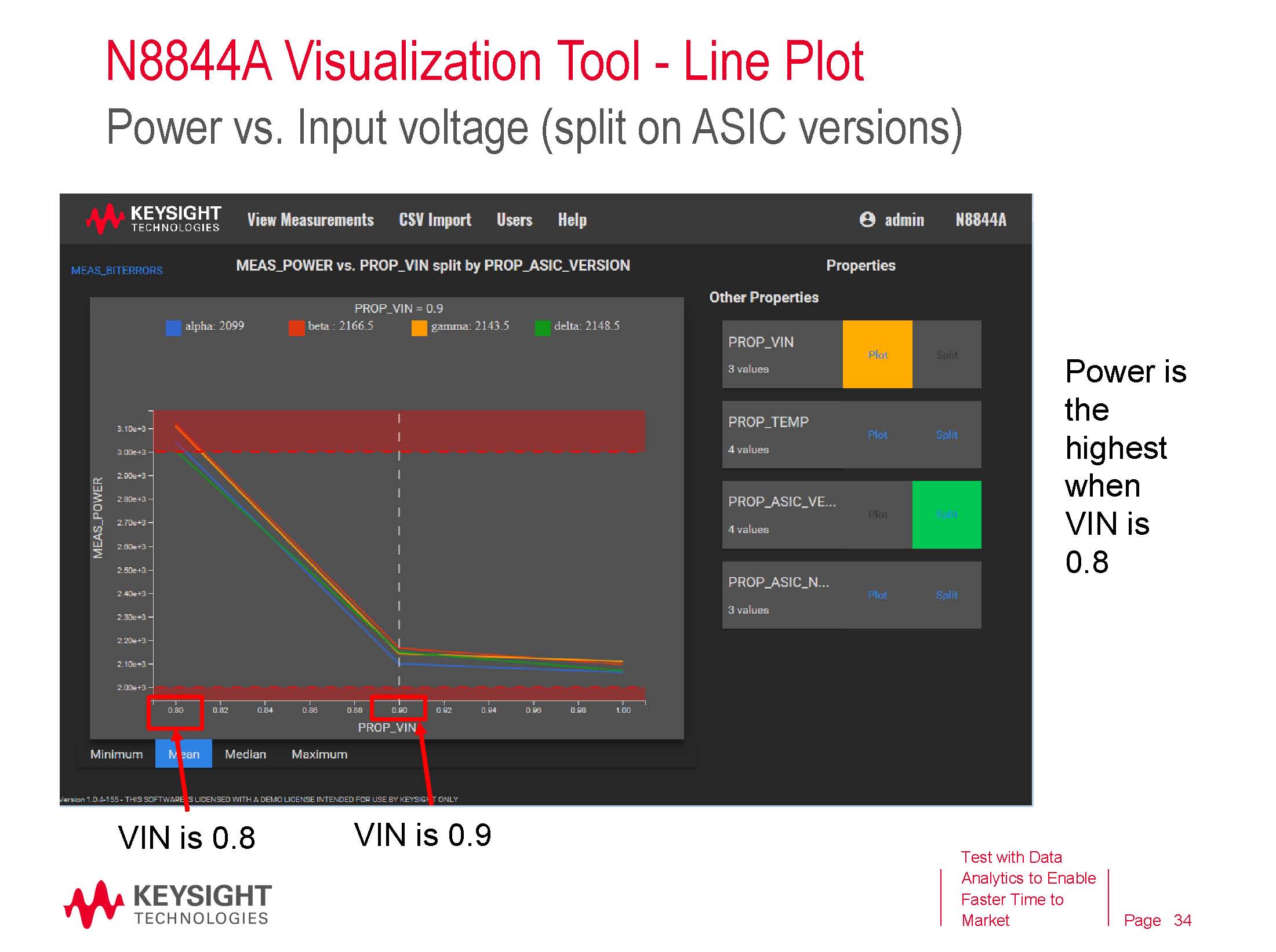

in der angehängten Folie ist es zu erkennen, niedrigere
Versorsungsspannung (0,8V) führt zu höhere Leistung. Bisher bin ich aber
der umgekehrten Meinung.Oder habe ich was falsch verstanden?

Es würde helfen, zu wissen um welche ASIC es geht.
So kann z.B. bei einem Spanmnungswandler mit abnehmender
Eingangsspannung der Wirkungsgrad abnehmen und zu einer erhöhten
Primärleistungsaufnahme führen.
Bei komplemetärer CMOS-Logik kann eine niedrigere Versorgungsspannung zu
einem lägereen Verweilen im Übergangsgsbereich und zu höheren
Kanalwiderständen führen und damit ebenfalls die Verlustleistung
erhöhen.

Du hast einfach nicht aufgepaßt. Der Kontext zu der Folie fehlt
anscheinend nicht nur uns, sondern auch dir. Für uns ist das
entschuldbar, wir können den Kontext nicht kennen.
Ansonsten ist ein ASIC kein Widerstand. Warum sollte es sich dann wie
ein solcher verhalten?
Es nur sehr wenig Elektronik, die mit weniger als 1V funktioniert.
Armbanduhren zum Beispiel.
Also muss ich davon ausgehen, dass das gerät, was Dir vorliegt, einen
Spannungswandler enthält. Bei diesen ist es total normal, dass sie mit
sinkender Eingangsspannung immer ineffizienter werden.
Da der Kontext völlig unbekannt ist muß man halt ins Blaue raten. Aber:
Je nach Innenwiderstand der Quelle, Widerstad der Last und Spannung ist
es durchaus möglich, durch eine niedrigere Quellspannung eine höhere
Leistungsaufnahme in der Last zu erzielen. Stichwort Leistungsanpassung.
