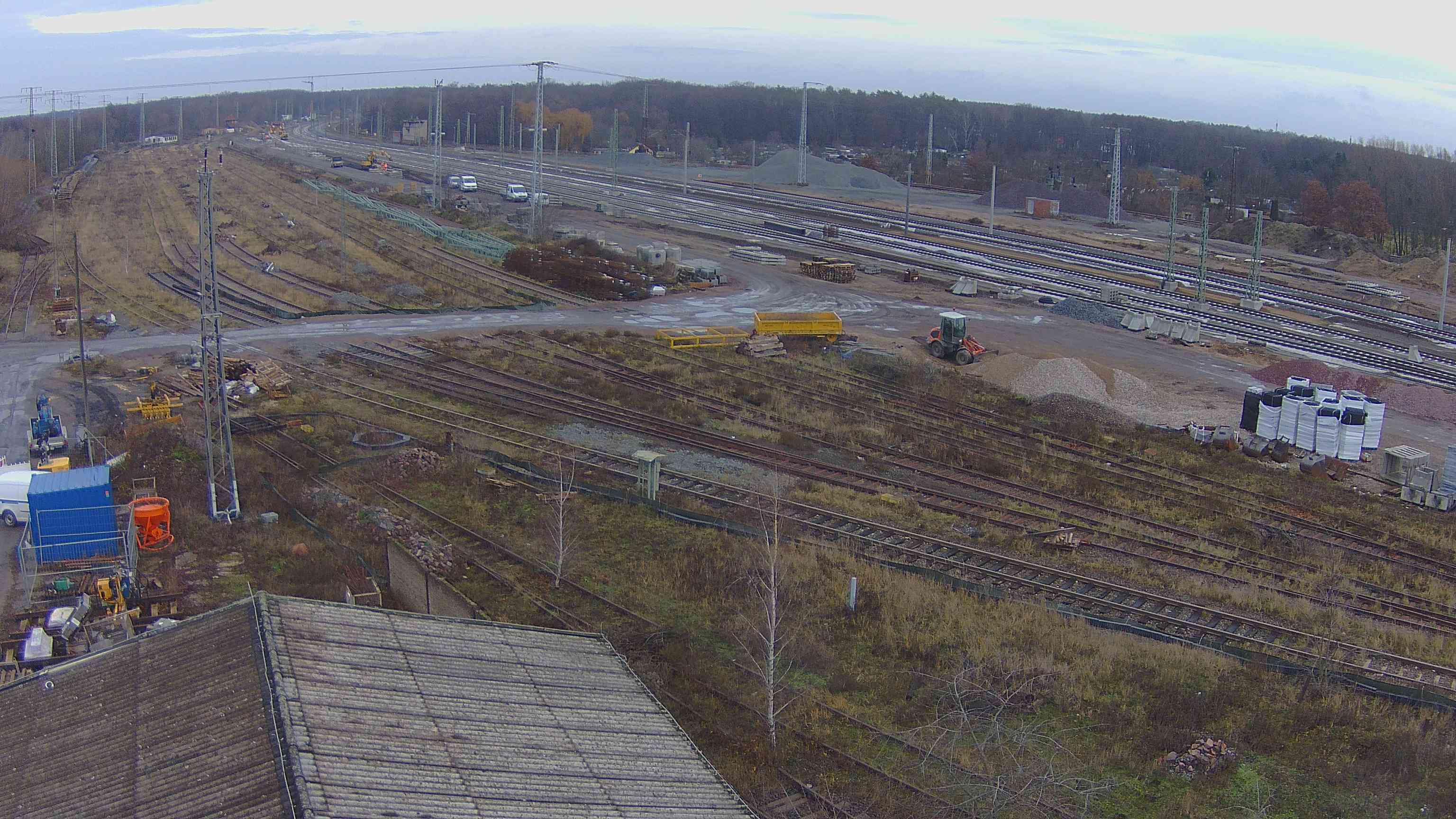

ich benötige ein paar Hinweise wie ich ab besten in kurzer Zeit viel
Energie zwischen 2 Bleiakkus austauschen kann.
Hintergrund: Es gibt eine Baustellenüberwachung mit Solarmodul und
Windgenerator. Jedoch zeigen aktuelle Messungen, daß die Energie
vermutlich im Winter nicht reicht.
Dazu gibt es jetzt einen zweiten Akku der etwas kleiner ist, der soll
den großen möglichst schell (6Stunden) wieder mit etwas Energie
versorgen.
Fester Akku 12V 120Ah
Kleiner Akku 12V 44Ah
Folgende Idee habe ich dazu:
Step-Up-Wandler mit Spannung- und Strombegrenzung mit Abschaltung bei
ca. 11,5V Eingangsspannung. Da hier fast 10A fließen sollen bin ich bei
den fertigen Modulen nicht fündig geworden.
Kann mir jemand eine Schaltung als Grundlage empfehlen?

von Hardy F. (hflor)
Erstmal vielen Dank für die Hinweise, ich werde sie mir ansehen.
Jens schrieb:
> 1. Was für eine Baustellenüberwachung? Absicherung? Diebstahlschutz?
> Messung Umweltdaten? …
Es ist ein Bauprojekt der Deutsch Bahn, wo unsere Firma die
Bauüberwachung hat. In diesem Vertrag ist eine Langzeitdokumentation der
Bauarbeiten mit vorgesehen. Es geht also nicht um Diebstahlschutz, dort
würde ich auch fertige Anlagen einsetzen. Wir haben i.M. 3
Kamerastandorte auf einer Gesamtlänge von ca. 4Km Baustelle. Es ist also
nur zu groben Übersicht gedacht.
> 2. Gibt es auf der Baustelle keinen Netzanschluss? Autobahn oder so?
> 3. Wie versorgt ihr während der Arbeitszeit die elektrischen Geräte?
> Wenn es kein Stromnetz gibt, arbeitet ihr vermutlich mit einem Aggregat.
> Was spricht dagegen, während der Arbeitszeit den Standard-Akku mit einem
> Ladegerät zu laden. Bei 6h und der Annahme, dass der Akku max. zur
> Hälfte leer ist, reichen 1/10 C, also 12A Ladestrom. Das schaffen
> gängige LKW-Ladegeräte locker.
Es gibt wiklich keinen Strom am dritten Standort. An dem ersten Standort
war Strom da, bei zweiten hat der Stromanschluß ca. 13T€ gekostet.
Deshalb mußte der 3. Standort ohne Stromanschluß auskommen. Die Baufirma
hat ihre eigenen Stromversorgungen, aber die sind immer wo anders auf
der Baustelle und für uns nicht nutzbar.
Unsere Bauüberwacher brauchen auf der Baustelle keinen Strom, sie
arbeiten mit Taschenlampen.
Das Solarmodul ist leider nicht optimal angebracht, es hängt senkrecht
und dann in SW-Ausrichtung. So wird zwar hoffentlich kein Schnee drauf

Es läuft ein Raspi, der wird von einem Step-Down-Wandler versorgt, die
Kammeras hängen an einem zweitem (schaltbaren) Step-Down-Wandler.
Die Energiesparoptionen habe ich schon alle genutzt, die Kameras werden
nur aller 5 Minuten für die Fotos eingeschaltet (etwa 30W für 70
Sekunden) und der LTE-Stick (etwas 2W) wird nachts abgeschaltet. Minimal
verbrauche ich 2W.
Der „Energietransport“ soll nur 1-2x/Monat stattfinden.
Hardy
