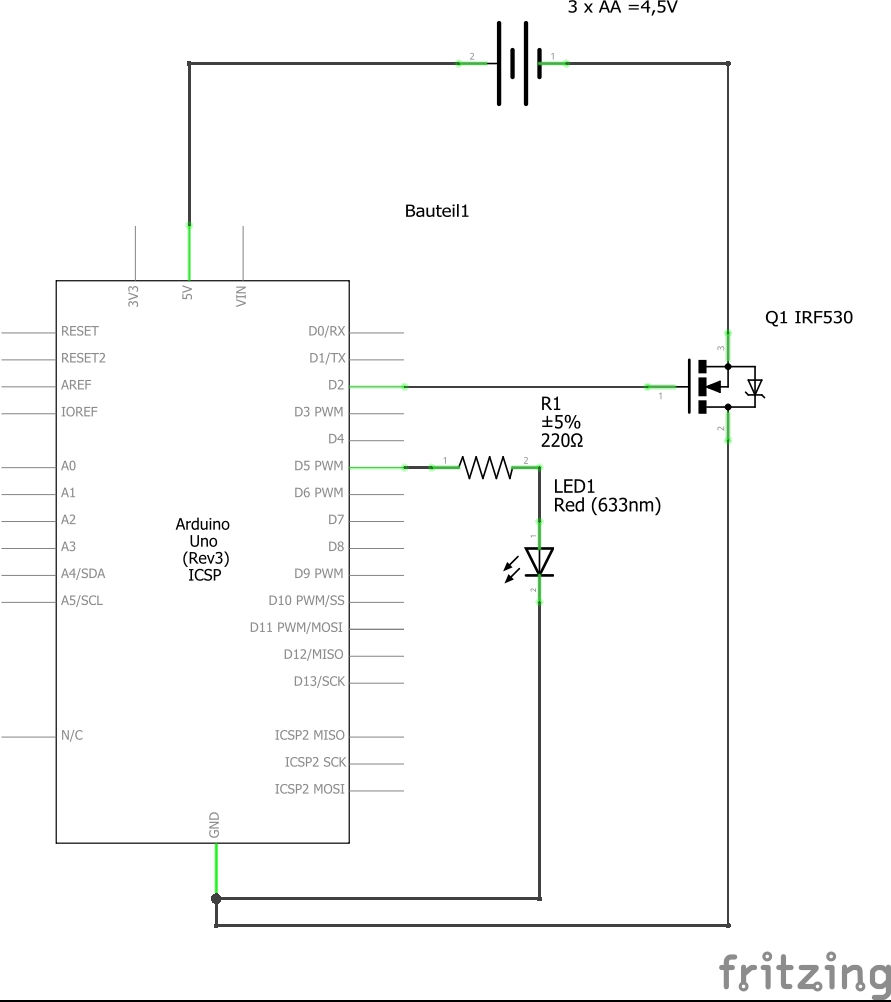

ich brauche Hilfe bei meinem zweiten Arduino-Projekt.
Mit der angehängten Schaltung wollte ich eine Selbsthaltung über einen
MOSFET realisieren und musste nun aber feststellen, dass die LED am Pin
5 auch nach dem vermeintlichen Abschalten noch leicht leuchtet. Ich
vermute, dass der Mosfet nicht richtig hochohmig geschaltet wird.
Kann man meine Schaltung irgendwie retten oder bin ich mit der
Verwendung eines Relais besser beraten, wenn ich ansonsten nur
grundlegende theoretische Kenntnisse in der Elektrotechnik besitze?

von Karl B. (gustav)
wo ist der Lastwiderstand?
So, wie es jetzt gezeichnet ist, schließt der IRF im eingeschalteten
Zustand die Spannungsquelle kurz.
ciao
gustav
von Jörg R. (solar77)
Der Mosfet ist kein LL.
Dem uC GND abzuschalten ist keine gute Idee.
Die Schaltung ist unvollständig.
Sorry, das ist Murks.

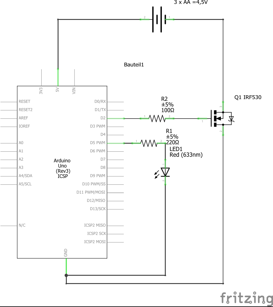

von Henning (Gast)
Hallo Gustav,
vielen Dank für deine Antwort.
Wäre das so in Ordnung?
Mit freundlichen Grüßen
Henning
von iGast (Gast)
Karl B. schrieb:
> Hi,
Ich glaube, du hast nicht verstanden, was der OP erreichen wollte.
Einen Kurzschluß gibt es nicht, denn der Controller ist die Last in
dieser Schaltung.

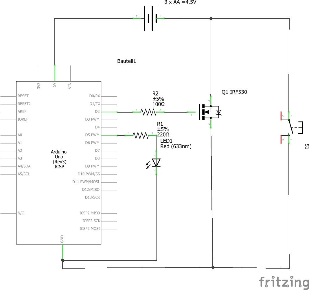

von iGast (Gast)
Schon besser! Stellt sich die Frage, wie du den Controller initial
starten möchtest...

von MaWin (Gast)
Ein IRF530 mit maximal 4.5V gesteuert ? Warum immer dieser Unsinn ?
Wie soll sich deine Schaltung überhaupt einschalten ? Das ist doch
höchstens der halbe Schaltplan, zu faul den Rest hinzuzeichnen ?
Da ein abgeschalteter uC mit seinem Ausgang immer auf Masse (wenn VCC
getrennt wurde) oder VCC (wenn wie bei die Masse getrennt wurde) liegt,
kann man mit ihm nicht ausschalten (echte open drain Ausgänge wie MCLR
beim PIC aussen vor).
Man braucht also einen zweiten Transistor zum (open collector) schalten
des Haupttransistors. Und bitte: Für den Haupttransistor einen benutzen,
der noch bei 2.7V (der Engladeschlussspannung von 3 Battrriezellen) voll
durchschaltet  also ein LowLogicLevel MOSFET.
Siehe:
http://www.dse-faq.elektronik-kompendium.de/dse-faq.htm#F.29.1
von Henning (Gast)
> starten möchtest...
Habe den Schalter vergessen einzuzeichnen -.-
Danke!

von Dietrich L. (dietrichl)
@Henning:
Deine Schaltung kann grundsätzlich nicht funktionieren (unabhängig
davon, dass dieser Mosfet je nach Exemplarstreuung mehr als 5V Vgs
braucht):
Angenommen, der Mosfet wäre abgeschaltet, dann liegt der µC mit Vcc
und GND auf +5V. Dann kann ein Ausgangspin nicht weniger als GND (d.h.
+5V) liefern. Das müsste er aber, um den Mosfet tatsächlich zu sperren.
Das Gate dümpelt also unkontrolier in der Gegend herum.
Zeichne die Schaltung mal richtig:
  + Batterie ----------+
                   Vcc |
                    | µC  |---+
                   GND |      |
                 Drain +--||  |
                Source +--|| Gate
  - Batterie ----------+
Dann siehst du das eventuell auch.
