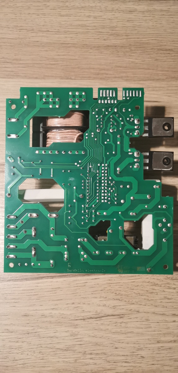

Ein Bild von der Unterseite könnte auch helfen, wenn es geht in etwas
besser Auflösung
Gast #6083297
Okay, dann werde ich mal schauen.
Ich hatte vorsorglich schon mal ein paar Teile herausgesucht und würde
gern wissen ob ich die So verbauen kann.
Die Bezeichnungen am Ende weichen z.T. ein wenig ab.

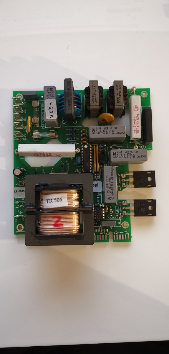

Gast #6089526
Ich habe gute Neuigkeiten zu vermelden.
Das Gerät tut wieder was es soll. Es funktioniert einwandfrei.
Getauscht wurden nun letztlich alle auf dem Bild zu sehenden Grauen
Kondensatoren.
4x 1uF und die beiden kleinen 2,2nF ebenso der 100uF Elko.
Die beiden als defekt festgestellten Transistoren wurden natürlich auch
mit getauscht.
Ob die Transistoren nun aufgrunde der Kondensatoren einen Defekt
erlitten haben kann ich nicht sagen, da mein Multimeter leider nicht
über eine Kapazitätsmessung für Kondensatoren verfügt.
Die Reparatur hat mich nun an Bauteilkosten knapp 10€ gekostet. Das
finde ich Absolut okay.
