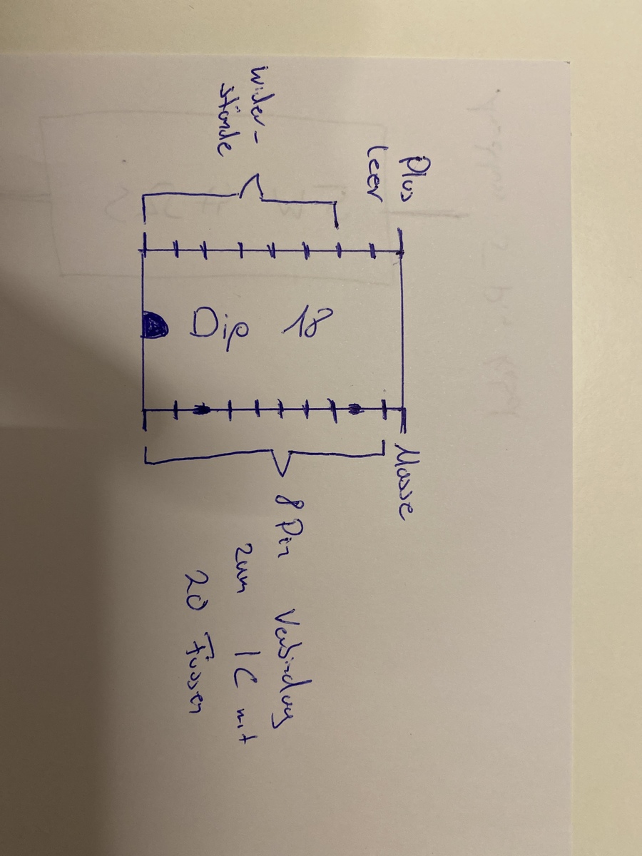

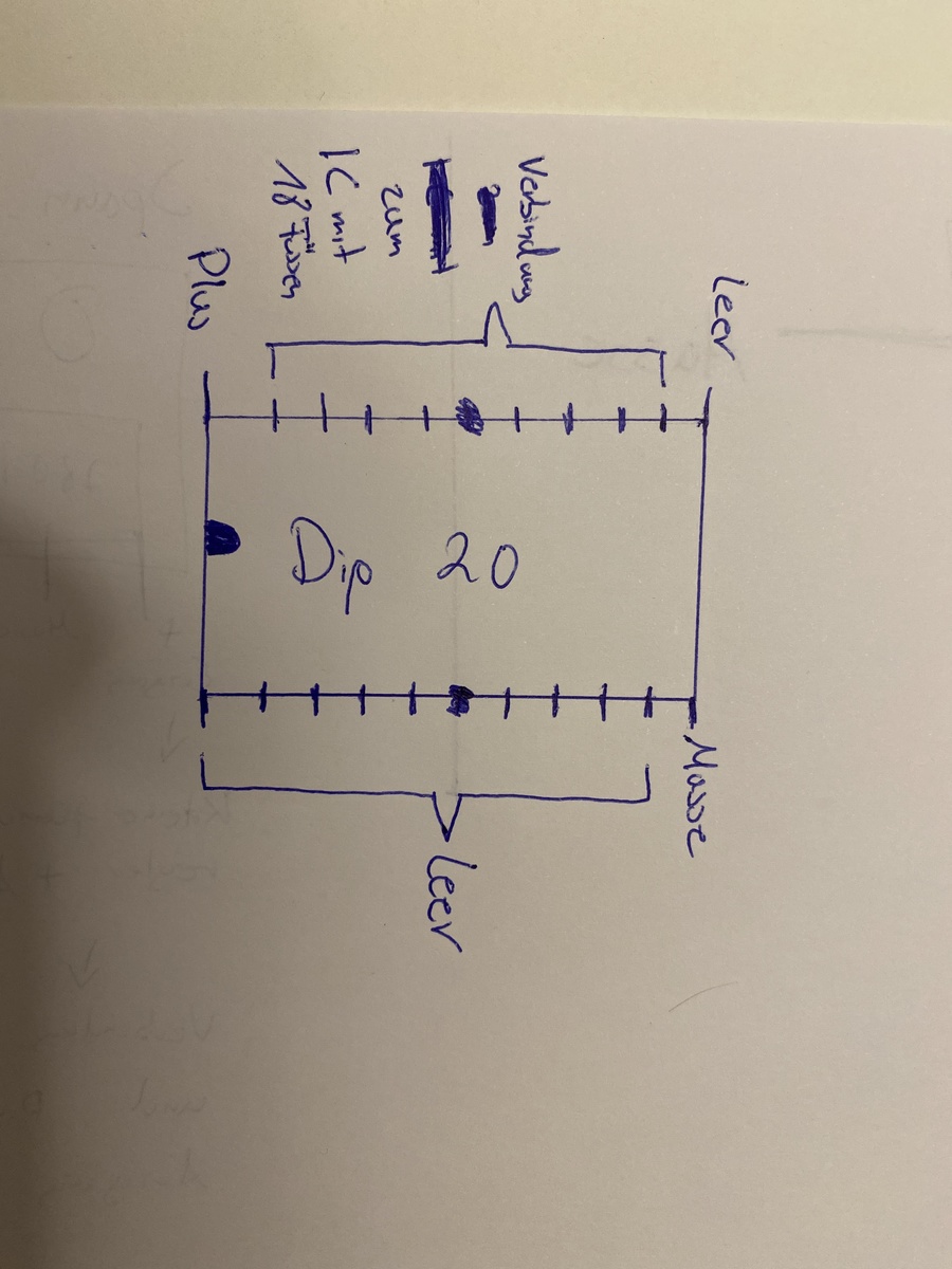

Guten Tag,
Ich habe 2 verschiedene IC‘s in meiner Schaltung verbaut. Durch einen
Wasserschaden sind diese leider defekt und man erkennt nicht um was für
IC‘s es sich handelt. Ich habe mal die Schaltung „grob“ aufgezeichnet.
Falls weitere Infos benötigt werden stell ich diese gerne dazu!
Eventuell kann man mir helfen hier die passenden IC‘s zu finden.
Einer von den beiden hat 18 Füße der andere hat 20.
Danke im Voraus.

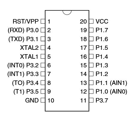

Der 18-Pinner ist doch bestimmt sowas wie ein LM3914 und der 20-Pinner
irgendwas zum Erzeugen eines Sägezahns.
So ähnlich wie hier:
https://www.youtube.com/watch?v=Mp_hCMJnfyg&t=300

Naja, wenn das 18-pin IC ein einfacher Treiber (ULN2803) ist, dann
steckt in dem anderen Ding ziemlich sicher ein Mikrocontroller (PIC?
ATtiny 2313?)...
Selbst wenn man wüsste, welcher es genau ist, nützt das ohne das
entsprechende Programm recht wenig.

ATtiny2313 passt eigentlich ganz gut. Zum Treiber ist Port B
durchverbunden.

Der Kumpel hatte den 20 Pin IC in eine selbstgebaute Schaltung gesteckt
- ohne Funktion und kommt auch kein Signal heraus - sagt er.
Wen ich mir den auch angucke den 20 PIn ic, der hat ja 20 Pins davon
sind in Nutzung auch nur wirklich 10 Stück...
GND, V+ und 8 Pins wo die verbunden sind mit den 8 Pins von dem 18 Pin
ic..

von Nils (Gast)
Hi.
Da passen viele ICs. z.B. der AT89c4051 (siehe Bild). Aber ohne
Software....
von Nils (Gast)
ATtiny2313 passt besser (ohne Quartz).
Ich gehe aber trotzdem nicht davon aus das der defekt ist !
von Joe F. (easylife)
Naja, im Normalfall wird der Blinker ja aus sein, und über irgend einen
Pin muss man den Mikrocontroller dann wohl dazu bringen die Lightshow
abzufahren. Oder blinkt das Ding einfach los, sobald Strom angelegt
wird?
Wenn das Teil allerdings so richtig kaputt ist, wirst du auch keine
Chance mehr haben das "Original"-Programm auszulesen.
Dann: kaputt ist kaputt -> Mülltonne.
Wobei, soviel Code braucht man da auch gar nicht... (siehe  Beschreibung
zu https://www.youtube.com/watch?v=dG_8-QSOOkY)
Musst halt noch nen bisschen die Pins des Programmes auf den ATtiny
anpassen, und am Timing spielen, damit das zum 2. Gerät passt.
Oder den ATtiny mit deinem Programm auf beiden Seiten installieren.
Es ist so armselig, dass die dafür extra die ICs abschmirgeln...

von michael_ (Gast)
Die IC sollten nicht defekt sein.
Schon gar nicht durch Wasser.
Mal nicht dem Kumpel vorstellen, sondern einem, der schon 3x ein
Multimeter bedient hat.
Rechts unten wird ein kleiner 78L05 sein, und der Vor-Widerstand 47Ohm
zu den 12V.
Sind die Gleichspannungen an den IC korrekt?
Mit einem China-Eprommer kriegt man auch raus, welcher MC das ist.
Alles harmlos.
Wenn du noch die Unterseite zeigst, wird das Rätsel gelöst.

Ja, geil, Spannungsregler ohne KFZ Bordnetz Schutzschaltung, klar
funktioniert das nur während der Show, macht man den Motor an, ist der
IC kaputt.
4.7R als Belastung simuliert den original Blinker, 8x22R als
Strombegrenzung vor den LED macht 430mA, passt für ULN2803 allerdings
hat der Bastler übersehen dass das IC nicht 8x430mA zugleich schafft.
Typische Bastelei von tiefergelegten Autoschraubergehirnen. So einen uC
könnte man neu programmieren, aber besser man nimmt eine robustere
Schaltung.

von Otto B. (Gast)
Irgendwie kann ich dem jetzt nicht allzu folgen...
Was die anderen alles für Bauteile sind, hab ich auf den Schirm und
herausgefunden. Es geht nur noch um den Dip 20 - den großen.
Es handelt sich mit sehr hoher Wahrscheinlichkeit um einen
Mikrocontroller, vermutlich ein Attiny.
Neue Bauteile (Mikrocontroller) sind immer bei Auslieferung erstmal
"leer" und haben daher keinerlei Funktion.
Da diese Bauteile programmiert werden müssen, nützt dir ein einfacher
Austausche nichts, da du das Programm aus dem defekten Bauteil
vermutlich nicht auslesen kannst um es dann auf ein neu bestelltes
Bauteil zu übertragen.
Daher bleiben dir nur folgende Möglichkeiten:
a) versuchen das bestehende IC doch wieder zum Leben zu erwecken
(Spannungsversorgung prüfen, IC mal aus dem Sockel nehmen, um etwaige
Korrosionsprobleme zwischen Sockel und IC zu beheben)
b) die Schaltung noch genauer untersuchen, um sicher zu sein, dass es
sich um den ATtiny handelt, einen neuen bestellen und selbst eine
Blinkprogramm zu schreiben und darauf zu programmieren
c) das Ganze wegwerfen und ein neues Gerät/PCB bestellen
von Lötlackl *. (pappnase) Benutzerseite
d) ein Bild von der Unterseite der Platine hier einstellen...
ach? Und die exakte Bezeichung des kleinen IC hast du schon
rausgefunden ?
auch schon was es für ein Transistor bzw. Spannungsregler ist, und ob
diese Bauteile funktionieren, hast du schon rausgefunden?
und ob dein kleines IC (vermutet: LED-TReiber) "manuell" angesteuert
funktioniert hast du auch schon rausgefunden?
