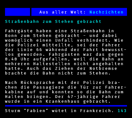

- Ist bei Schienenfahrzeugen nicht ein Fahrer-Watchdog vorgesehen?
- Die Notbremse lässt beim Fahrer nur noch eine LED aufleuchten?

Laut Zeitung war die Notbremse umgebaut worden, da sie zu oft von
Volltrotteln missbraucht wurde.
Sie aktivierte nur noch ne LED im Führerstand und funktionierte auf
geraden strecken und Tunneln nicht mehr.

In einer Straßenbahn (Stadtbahn) gibt es zwei "quasi" parallel
geschaltete Totmannschalter.
Einen am Sollwertgeber (Verfälschend auch als Fahrschalter bezeichnet,
der Fahrschlter ist aber was ganz anderes...) und einen als Fußpedal.
Der am Sollwertgeber hat zwei Schaltpunkte - gedrückt oder eben nicht
gedrückt.
Das Fußpedal muss mit einer bestimmten Kraft (die so dimensioniert das
es nicht anstrengend wird aber gleichzeitig nicht automatisch den Fuß
hoch drückt) betätigt werden.
Das Fußpedal hat aber drei Schaltpunkte:
1-Nicht betätigt.
2-Bis in die Mittelstellung ("Alles i.O. Punkt)" betätigt - es gibt
dafür einen sehr gut feststellbaren Druckpunkt der auch eine sehr gut
mechanisch dimensionierte Hysterese  hat.
3.-Über die Mittelstellung hinaus -bis zum Anschlag- was einer nicht
normalen  Kraftanstrengung des Fuß bedarf bzw. eine Unterstützung durch
weiteres Körpergewichts durch eine ungewöhnlich Körperhaltung (Ohnmacht,
zusammenbrechen...).
Wie anfangs beschrieben existieren zwei parallel arbeitende
Totmannschalter die beide gleichzeitig bedient werden können(!) aber
nicht müssen.
Ist nur einer der beiden so betätigt wie er es sein muss ist alles i.O.
und es gibt kein Warnsignal und bei Nichtreaktion innerhalb weniger
Sekunden eine Zwangsbremsung (welche gleichzeitig auch eine
Schnellbremsung ist - Fahrgäste spielen dann auch mal unfreiwillig
Kegelmännchen).
Ein korrekt betätigter Totmannschalter bedeutet also:
"Also alles i.O. der Fahrer ist wach und in der Lage das Fahrzeug zu
führen".

Stimmt so nicht, denn es ist eine sog. Notbremsüberbrückung möglich:
"In Personenfahrzeugen müssen Einrichtungen vorhanden sein, mit denen
Fahrgäste im Notfall eine Bremsung einleiten können
(Fahrgast-Notbremsung). Die Betätigung dieser Einrichtungen darf auf
Strecken ohne Sicherheitsraum und in Tunneln außerhalb von Haltestellen
nicht zum Halten führen (Notbremsüberbrückung). Die Betätigung der
Fahrgastnotbremsung ist dem Fahrzeugführer anzuzeigen. Auf bestimmten
weiteren Streckenabschnitten darf diese Notbremsüberbrückung wirksam
bleiben, wenn der Betriebsleiter hierfür eine Dienstanweisung nach § 8
Absatz 2 eingeführt hat."
Der Betriebsleiter entscheidet also, ob die Notbremse funktioniert oder
nicht.
https://www.gesetze-im-internet.de/strabbo_1987/__36.html
