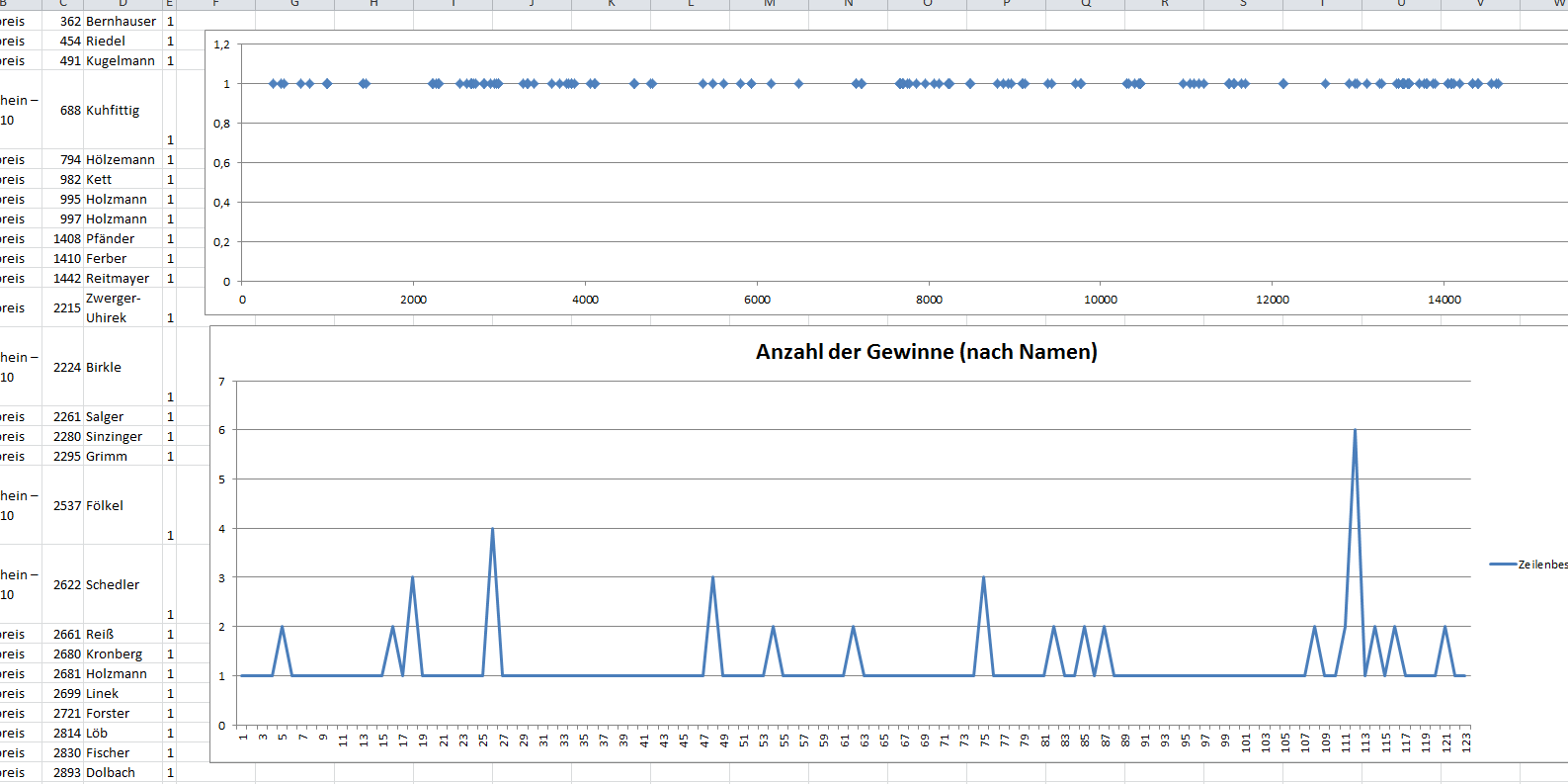

Ganz unten gibt's die Daten als "iCal". Im Anhang etwas aufbereitet als
XLSX (ich hoffe doch virenfrei). Eine Vorschau davon im angehängten
Bild.
Das erste Diagramm zeigt die gezogenen Losnummern (= 1), wobei sich
durchaus eine gewisse Häufung sehen lässt.
Das zweite Diagramm ist die Auswertung einer primitiven Pivot-Tabelle,
die umfasst, welche Namen wie oft gezogen wurden.
Auch hier gibt es signifikante Häufungen.
So und jetzt zu meiner Frage: Welche Erfahrungen lassen die Daten noch
hervorbringen? Es gab keine Limitierung bei den Losen, insgesamt wurden
15.000 Stück ausgegeben. Wenn gewisse Namen - wie hier - vier, oder gar
sechs mal gezogen wurden, spricht es schon dafür, dass alle Lose aus dem
gleichen Segment gezogen wurden. Dies würde aber ganz klar aufzeigen,
dass die Durchmischung nicht gegeben war, und die Ziehung damit
eigentlich zumindest angreifbar wäre.
Es geht hier ausdrücklich nicht darum, hier irgendjemanden madig zu
machen. Ich interessiere mich ausschließlich für die Daten!
Interessieren würde mich, ob man bestimmen kann, ob gewisse
Verbundwahrscheinlichkeiten nicht eigentlich zu unwahrscheinlich sind.
Die Theorie dahinter ist aber aus grauer Vorzeit bei mir. Auffallend ist
zumindest sehr stark, dass der 1te und 2te Platz an die gleiche Person
gingen, obwohl die Ziehung der drei Hauptpreise ganz am Anfang
vorgenommen wurde; vermutlich, um die Wahrscheinlichkeit des
gezogen-werdens möglichst hoch zu halten.
Was sagen die Statistiker dazu?
Frohes Fest miteinander :-)

Was ist wahrscheinlicher: das jemand so viele Lose gekauft hat, dass er
beide Hauptpreise mit direkt folgender Losnummer gewinnt, oder das
einfach zwei direkt zusammen liegende und zusammen eingeworfene lose
gezogen wurden.
Mathematisch ist das sehr interessant.

Beides. Der Typ hat mindestens 6 Gewinne, alle so zwischen 07650 ..
07699 Und in dem Bereich (bzw. ab 07600) liegt auch kein anderer.
